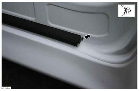

Moin,
es gibt bei Ford eine neue TSI für Rost am Türschweller am Ende des Dichtungsgummi`s
alle Mondeo von 2007 - 2014
ZitatDer ungeschützte Metallkern an beiden Enden der Dichtungsgummis kann zu Korrosion führen und die Lackoberfläche am Türschweller beschädigen.
Zur Behebung der Beanstandung müssen die Metallkanten an beiden Enden der Dichtungsgummis entgratet und mit Klarlack beschichtet werden. Je nach Ausmaß der Beschädigung am Türschweller ist eine Reparatur mit Pinsel und/oder Punktreparatur erforderlich. Nach der Lackierung müssen Schutzfolien (transparente oder schwarze Folie) unter beiden Dichtungsgummis (links und rechts) aufgeklebt werden, um ein erneutes Auftreten der genannten Beschädigung zu verhindern.
Je nach Ausmaß der Beschädigung sind zwei Reparaturausführungen verfügbar: BASISREPARATUR und ERWEITERTE REPARATUR. Für ausführliche Informationen siehe die ausführlichen Serviceinformationen in dieser TSI
