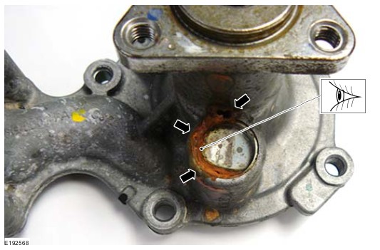

naja defekte Wasserpumpen ist ja bei Ford nicht nun wirklich was neues ... die Motorcraftpumpen aus Frankreich sind ja schon in den 90ern immer undicht gewesen
... ist quasi ne Fortsetzung der Gewohnheiten

naja im besten Fall schmeisst se nur Wasser heisst alles raus und weg ... etwas schlimmer wäre das Lager der Pumpe geht kaputt und blockiert ... hätte ja Einfluß aufn Zahnriemen und was das bedeutet ist klar.
Also wenn Du nun die Reise mit 1.200km hast im Sommer lass sie lieber wechseln dann hast das von den Gedanken her komplett weg. -
In deinem Fall kann man es kurz und schnell beantworten
zu 2. kurz und knapp ist dann mit dem Zahnriemen ( plus die Rollen ) weil die Pumpe drüber angetrieben wird.
Also kommt dieser mit neuzu 1. ja wenn es minimal ist kann man schon mit leben, Du kannst ja den Flüssigkeitsstand beobachten, blöde wäre nur eine lange Urlaubstour von 700km wenn es dort dann passiert.
