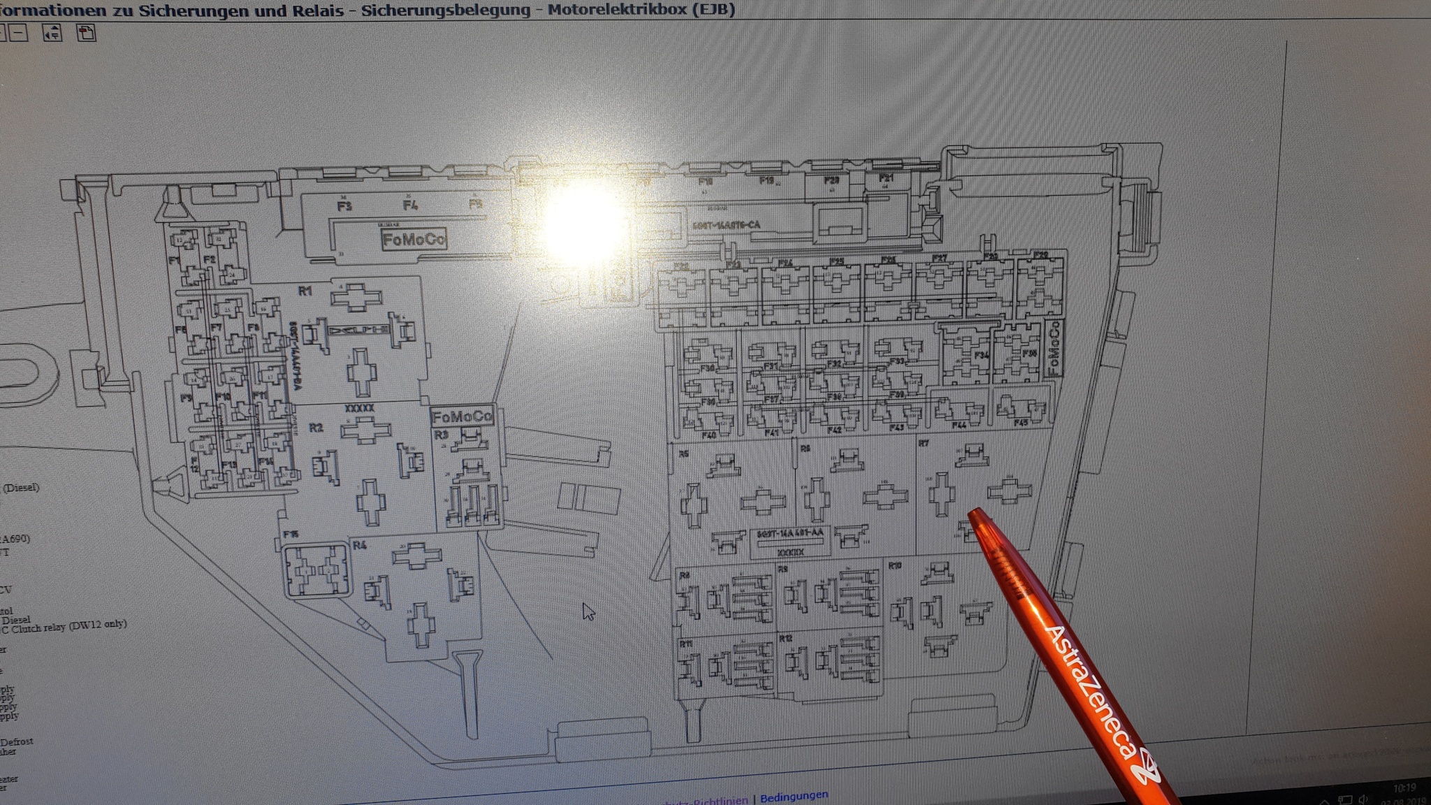

sicherungskasten motor
ist es ja
R7 Zündungsrelais für Klemme 15 (keine ahnung was das zu beduten hat klemme 15, ich denke das ist einfach zündung +12V)
hinten im kofferraum sollte es ein weiteres relais geben
RB1 Zusätzliches Zündungsrelais, Klemme 15
jetzt könnte man natürlich fragen ... bevor man wild drauf losmacht sollte man ggf. nicht Wissen was 15 , 30 und 31 ist ?

siehe Bild
R7 Pin 3+5 brücken
