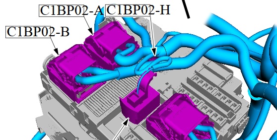

    es ist doch einfach
    Stecker im Motorraum nicht vorhanden Punkt
    Kabel im Stecker CJB nicht vorhanden
    so entweder lässt man es jetzt so und lebt damit
    oder aber man pinnt diese Kabel mal ein zieht sie kurzes Stück ma raus ... schließt die Hupe an und schaltet es frei.
    so einfach ist es doch jetzt dabei ist es doch vollkommen egal wie was wo ...
    Der eigentliche Motorkabelstrang ist dafür unwichtig ....
    also wenn man schon ins eCat schaut ... dann sollte man schon bisschen Ahnung haben und nicht meinen ich guck mal rein und sehe nur 4 Stück.
    und selbst beim Motorkabelbaum gibts insgesamt glaub ich schon 30stk in allen Varianten ( ohne Fahrgestellnummer )
    Ich meins nich böse aber es ist genau so
    Und welchen Stecker sieht man nicht genau ... aber Du hast doch die Pins mit der Farbe ... und ich glaube es ist der obere schwarze
    siehe Bild : C1BP02-A
    hab dir was geschickt ....
    normalerweise bekommt die Akkuhupe
    aus der Box drei Pins
    Pin39 schwarz/grün geht übers Haubenschloß an Pin 1 der Hupe
    Pin 60 gelb/rot geht an Pin 3 der Hupe
    Pin 47 braun/blau geht an Pin 2 der Hupe
    wobei Pin 60 Plus ist und von Sicherung F16 versorgt wird mit Kl. 30
    Pin 47 ist der LIN Bus
    und Pin 39 ist Masse da könnte man die Hupe auch direkt an Masse anschließen vorher geht Kabel auch an nen Massepunkt
