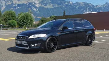

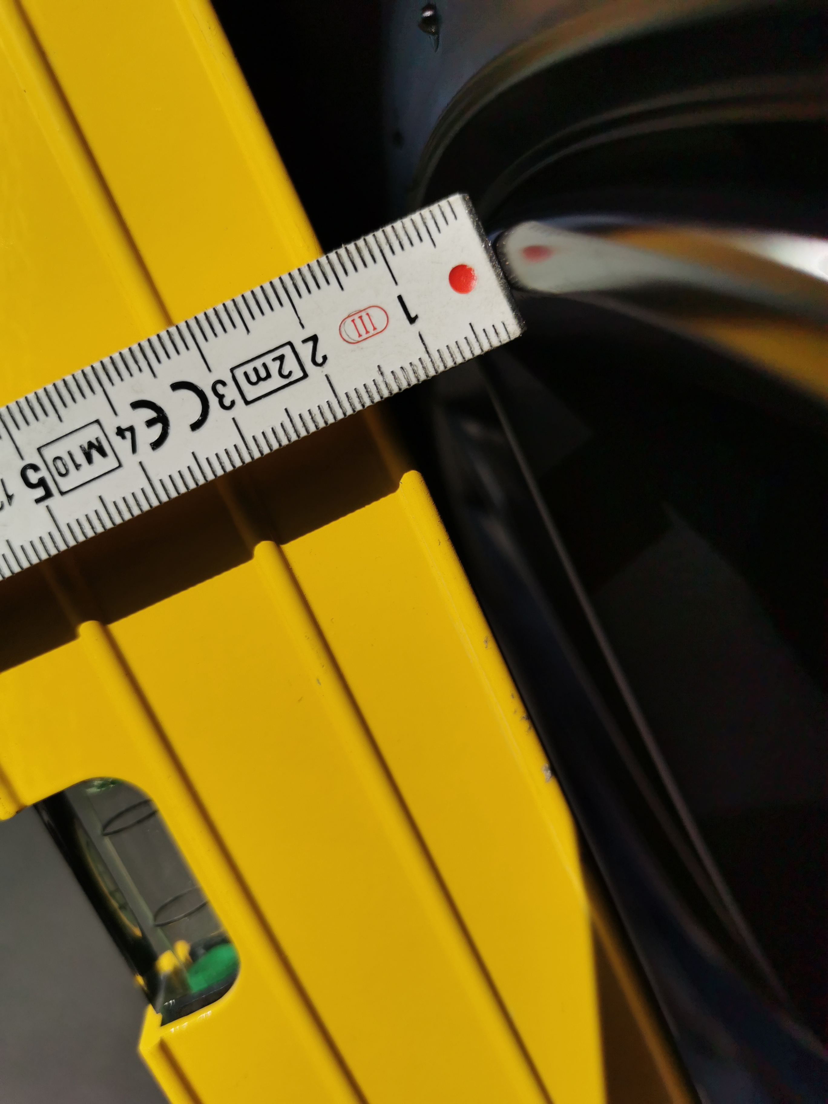

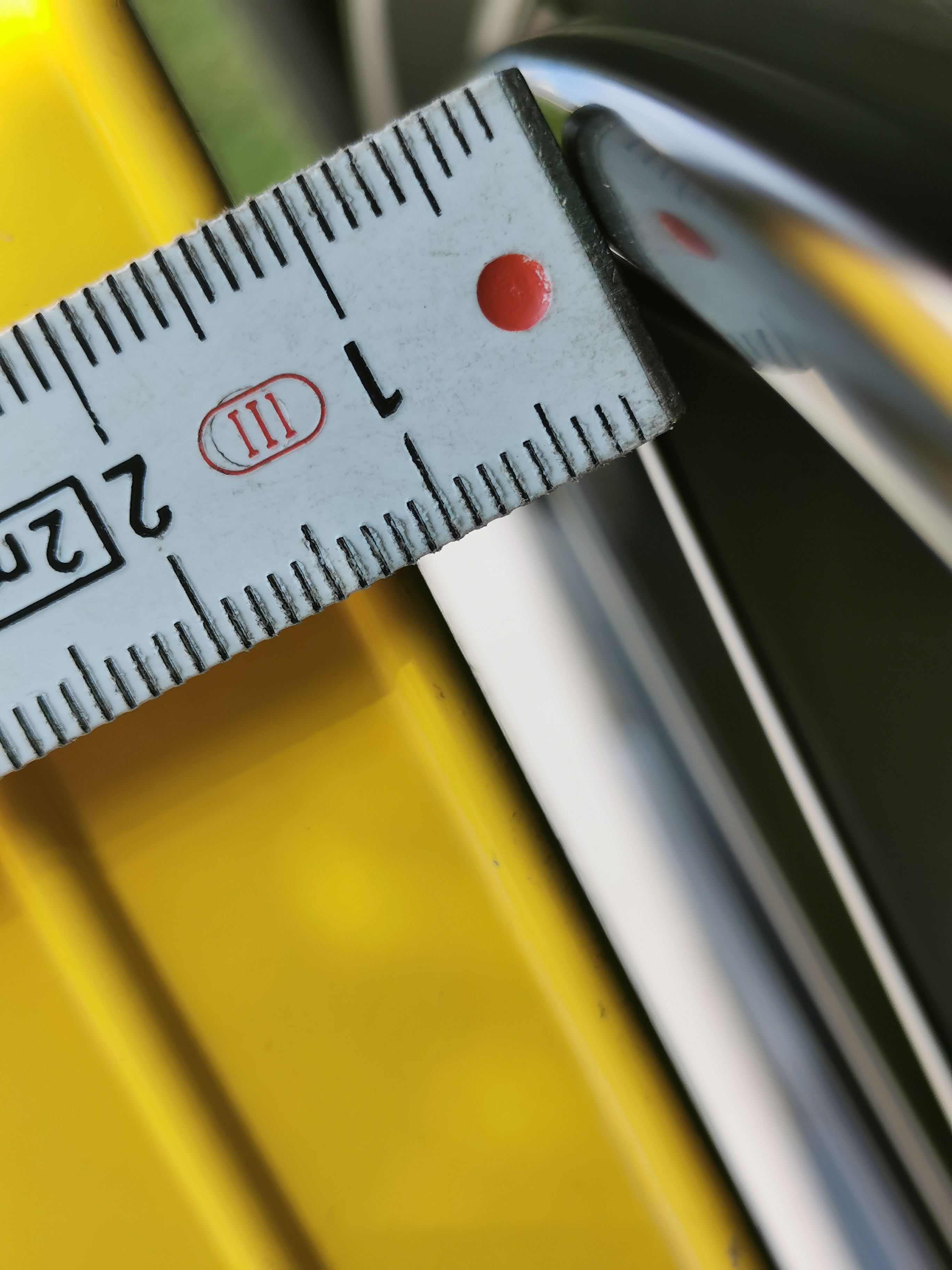

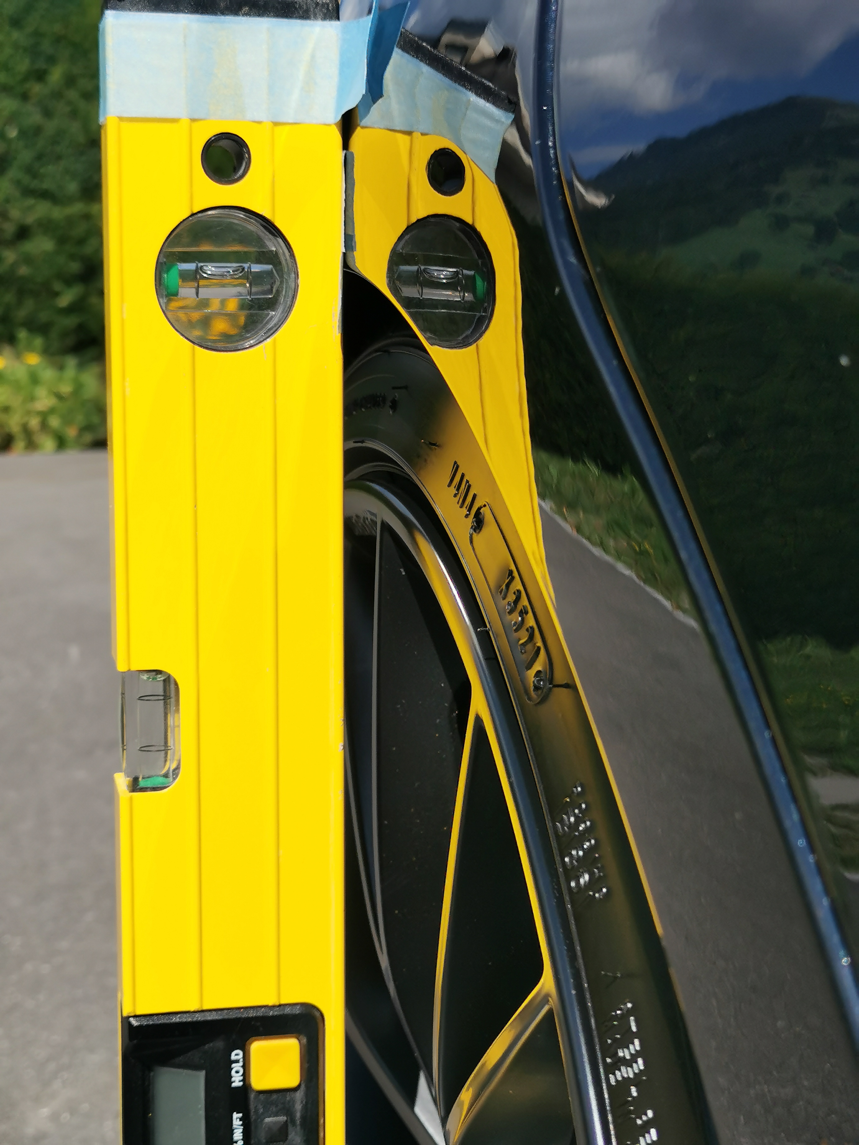

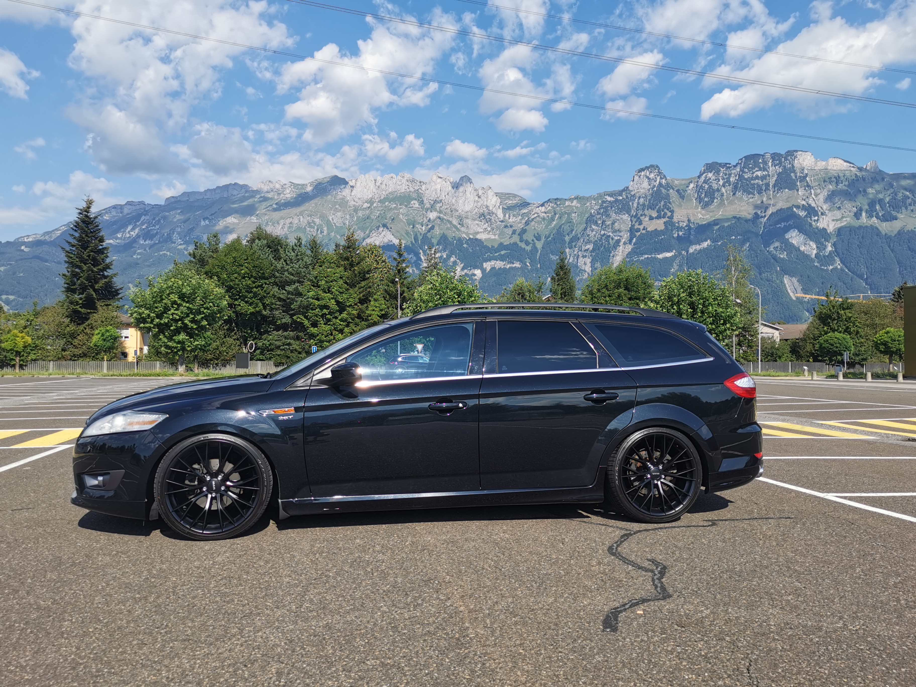

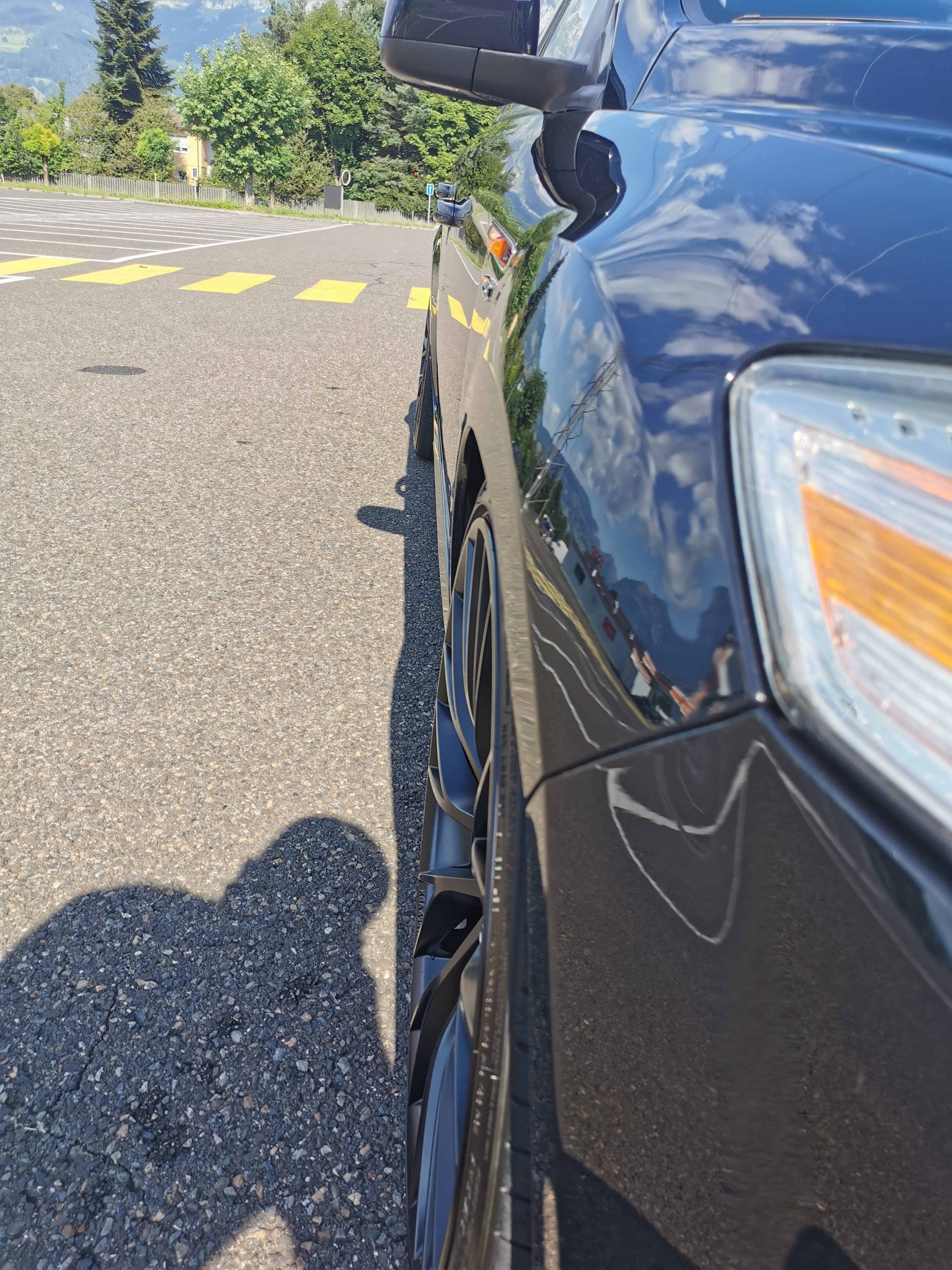

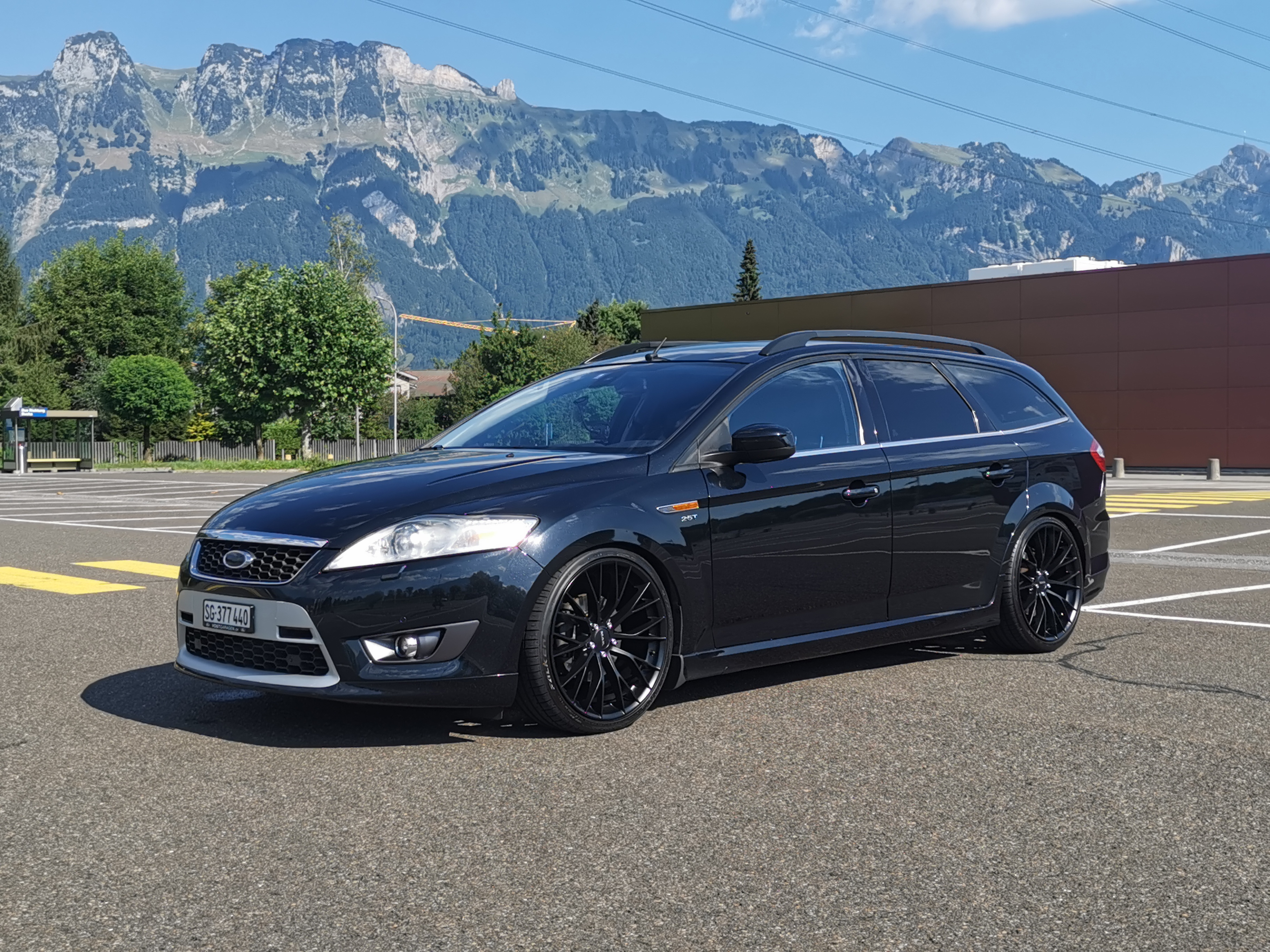

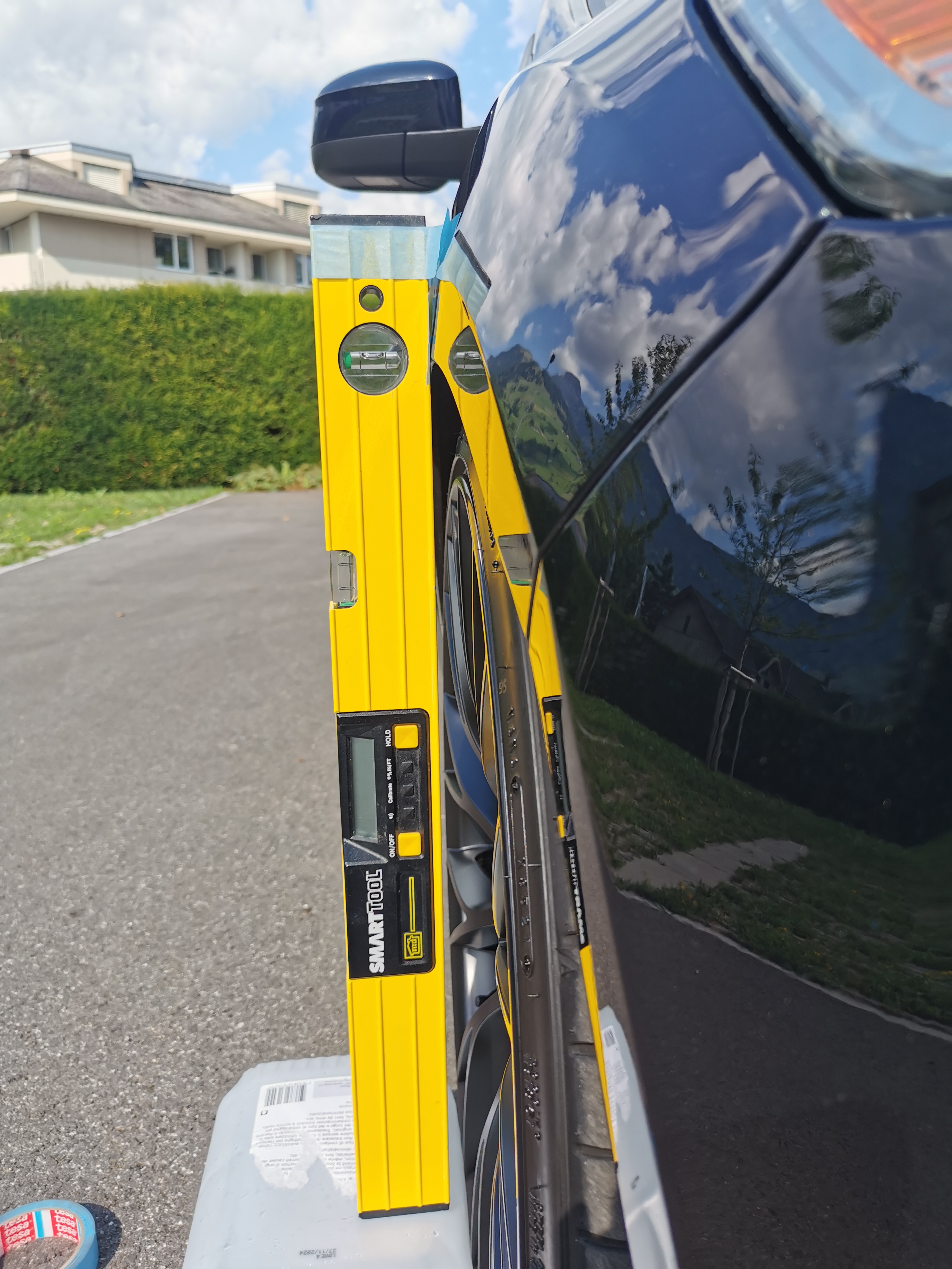

So, unsere Prüfstelle hatte lange keinen Termin frei, aber nun ist alles MFK (Schweizer TÜV) geprüft.
Ich hab mich für die MAK München in 8.5 x 20 ET42mm mit Falken Azenis 235/35 R20 entschieden.
Ich habe keine Lenkeinschlagbegrenzer verbaut, dafür aber ein K-Sport Gewinde. Die Kotflügelabstände liegen nun bei VA 338mm und HA 339mm (3/4 voller Tank), was in ca. minus 35mm auf der Vorderachse und ca. minus 20mm auf der HA bedeuten.
Auf der Vorderachse habe ich die Radhausschalenhalterung oben, mittig geändert, so dass die Radhausschale über der Kotflügellasche liegt und die Radhausschale entsprechend thermisch umgeformt. Ebenso habe ich die Radhausschale leicht umgeformt im Bereich vom Kotflügel zur Stossstange.
Lenkeinschlagbegrenzer musste ich keine einbauen.
Bilder dazu sind im Thread: Felgen Sammlung mit Bild

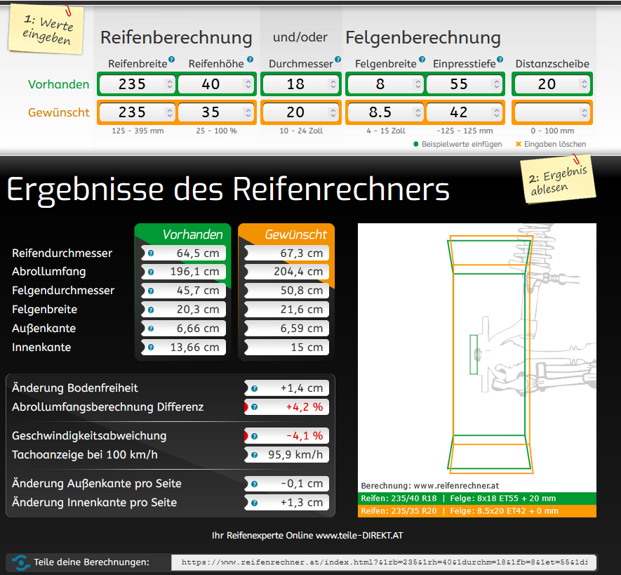

Danke für die Bilder, jedes Bild hilft die Einschätzung zu verbessern.

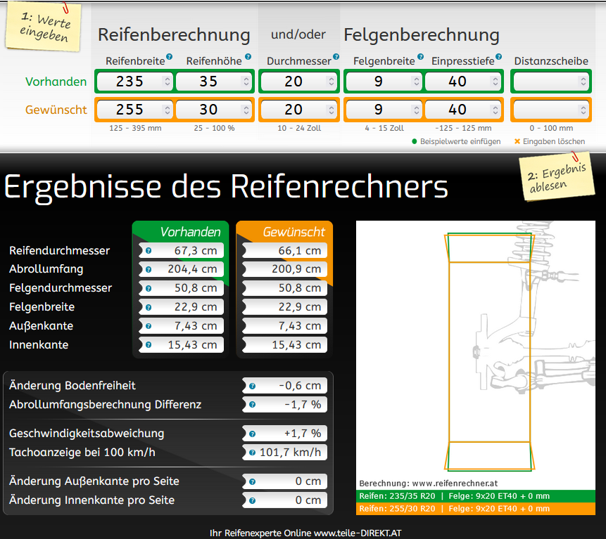

Eigentlich sollte nach meinem technischen Verständnis nur ein geringer Unterschied bestehen zwischen tiefergelegt und original Fahrhöhe. Schliesslich kann das weichere original Fahrwerk schneller tiefer und vor allem in dieselbe Endposition eintauchen wie ein Sportfahrwerk.
Wenn ich deine Kombi mit meiner Wunschkombi vergleiche, dann würde meine Felge jeweils 6mm weiter raus und rein stehen.
Ich kann leider nicht einschätzen wie stark die Räder beim Mondeo beim Einfedern nach innen wandern, beim Probe gehen die ordentlich, das Felgenhorn steht 10mm über die Radkastenkante und streift trotzdem nix.
@Midnightsky
Danke für deine Info, wenn ich dies mit meiner Wunschgrösse abgleiche verleitet es mich dazu zu glaube, dass es schon dumm laufen müsste, wenn es dann bei mir schleifen würde. Aber mein Reifen wäre dann noch 4.5mm im Radius grösser, steht jedoch weniger weit raus.
Hey Midnightsky
Ich hab mir ein Gutachten zu Oxigin 18 in 20" runtergeladen und durchgesehen, da spricht niemand von LEB's.

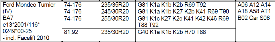

Hier die ganzen Auflagen zu Reifen und generell:
A06 Die Mindesteinschraubtiefen der Radschrauben bzw. Muttern betragen (sofern serienmäßig
nicht unterschritten) 6,5 Umdrehungen für M12x1,5; 7,5 Umdrehungen für M12x1,25 und M14x1,5; 8
Umdrehungen für Gewinde 1/2" UNF bzw. 9 Umdrehungen für M14x1,25.
A12 Die Verwendung von Schneeketten ist nicht zulässig.
A14 Zum Auswuchten der Räder dürfen an der Felgenaußenseite nur Klebegewichte unterhalb der
Felgenschulter oder des Tiefbettes angebracht werden. Bei Anbringung der Klebegewichte im
Felgenbett ist auf einen Mindestabstand von 2 mm zum Bremssattel zu achten.
A18 Es sind nur schlauchlose Reifen zulässig. Werden keine Ventile mit TPMS-Sensoren
verwendet, sind ausschließlich Metallschraubventile mit Befestigung von außen, die den Normen DIN,
E.T.R.T.O oder Tire and Rim entsprechen, zulässig. Werden Ventile mit TPMS-Sensoren verwendet,
so sind die Hinweise und Vorgaben der Hersteller zu beachten. Die Ventile und Sensoren müssen für
den vorgeschriebenen Luftdruck und die bauartbedingte Höchstgeschwindigkeit geeignet sein. Die
Ventile dürfen nicht über den Felgenrand hinausragen.
A58 Rad-Reifen-Kombination(en) nicht zulässig an Fahrzeugen mit Allradantrieb.
AT1 Es sind nur schlauchlose Reifen zulässig. Werden keine Ventile mit TPMS-Sensoren
E.T.R.T.O oder Tire and Rim entsprechen, zulässig. Werden Ventile (ausschließlich Metallventile) mit
TPMS-Sensoren verwendet, so sind die Hinweise und Vorgaben der Hersteller zu beachten. Die
Ventile und Sensoren müssen für den vorgeschriebenen Luftdruck und die bauartbedingte
Höchstgeschwindigkeit geeignet sein. Die Ventile dürfen nicht über den Felgenrand hinausragen.
B02 Vor Montage der Räder sind eventuell vorhandene Zentrierstifte, Befestigungs-Schrauben
oder Sicherungsringe an den Anschlussflanschen des Fahrzeugs zu entfernen.
Car Die Rad/Reifen-Kombination ist zulässig für Fahrzeugausführungen der Aufbauart
Kombilimousine (Avant, Break, Caravan, Kombi, Station-Wagon, Tourer, Turnier, Touring,..).
S06 Zur Befestigung der Räder dürfen nur die mitgelieferten Befestigungsmittel Nr. S06 (siehe
Seite 1) verwendet werden.
G81 Ist die Reifengröße 235/45R18 oder 235/40R19 keine der serienmäßigen Reifengrößen (u. a.
Fahrzeugschein, Zulassungsbescheinigung I, COC-Papier oder Bedienungsanleitung) , so ist der
Nachweis zu erbringen, dass die Anzeige des Geschwindigkeitsmessers und Wegstreckenzählers
innerhalb der Toleranzen (75/443/EWG, ECE-R39, § 57 StVZO) liegt. Wird die Anzeige angeglichen,
sind die in den Fahrzeugpapieren (u. a. Fahrzeugschein, Zulassungsbescheinigung I oder COCPapier)
eingetragenen Reifengrößen zu überprüfen
K1a Die Radabdeckung an Achse 1 ist durch Ausstellen der Frontschürze und des Kotflügels oder
durch Anbau von dauerhaft befestigten Karosserieteilen im Bereich 0° bis 30° vor Radmitte
herzustellen. Die gesamte Breite der Rad-/Reifenkombination muss, unter Beachtung des maximal
möglichen Betriebsmaßes des Reifens (1,04 fache der Nennbreite des Reifens), in dem oben
genannten Bereich abgedeckt sein.
K1b Die Radabdeckung an Achse 1 ist durch Ausstellen des Kotflügels oder durch Anbau von
dauerhaft befestigten Karosserieteilen im Bereich 0° bis 50° hinter Radmitte herzustellen. Die gesamte
Breite der Rad-/Reifenkombination muss, unter Beachtung des maximal möglichen Betriebsmaßes
des Reifens (1,04 fache der Nennbreite des Reifens), in dem oben genannten Bereich abgedeckt
sein.
K2b Die Radabdeckung an Achse 2 ist durch Ausstellen der Heckschürze und des Kotflügels oder
durch Anbau von dauerhaft befestigten Karosserieteilen im Bereich 0° bis 50° hinter Radmitte
R69 Diese Reifengröße ist nur zulässig bei Fahrzeugen mit serienmäßiger Reifengröße
215/55R16, 215/50R17, 235/45R17, 235/40R18 oder 235/35R19 (u. a. Fahrzeugschein,
Zulassungsbescheinigung I, COC-Papier oder Bedienungsanleitung).
T92 Reifen (LI 92) nur zulässig für Fahrzeuge mit zul. Achslasten bis 1260 kg (Fzg.-Schein, Ziff. 16
bzw. Zulassungsbescheinigung Feld 8).
Wobei nur G81 und R69 auf die Reifen eingehen, kein LEB erwähnt.

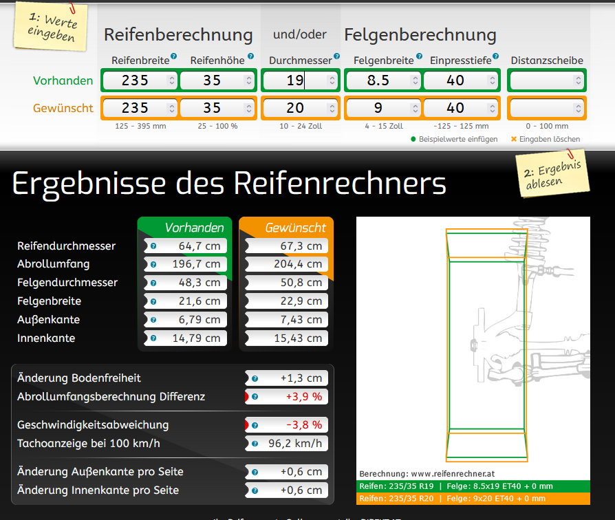

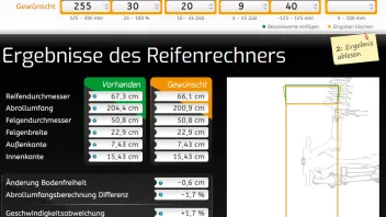

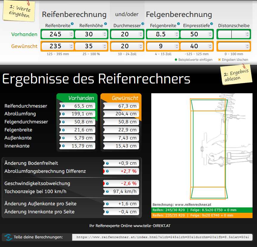

Hallo Zusammen
Ich hab mich schon Stunden mit dem Reifenrechner und vor allem mit den Foreneinträgen beschäftigt.
Ich hab den Bilder Thread schon mehrfach durchgearbeitet und mir diejenigen rausgesucht, welche nahe an meine angedachte Kombi kommen.
Natürlich auch den Felgen / ET Datensammlung, was geht maximal mit TÜV nach Informationen durchforstet.
Ich hatte auch schon Beiträge gefunden, dass in einem COC für ein 2010 Modell beide Original Reifengrössen 235/40 R18 und 235/45 R18 aufgeführt seien.
Nun wundert mich, dass niemand die 235 / 35 R20 zu fahren scheint? Die sind etwas teurer, aber würden den Radkasten optisch besser füllen wie auch etwas mehr Fahrkomfort bieten. Weiter bleibt das Fahrzeug höher trotz geplanter Tieferlegung, womit die Räder richtig in den Radkästen zu stehen kommen und trotzdem eine bessere Alltagstauglichkeit erhalten bleibt.
Die Umfangsdifferenz liegt bei 4.2%, wobei maximal 8% bei Korrektur des Tachos möglich sind. Ich vermute jedoch, dass wenn überhaupt nur eine kleine Korrektur notwendig wird, ohne dass der Tacho zu viel anzeigt.

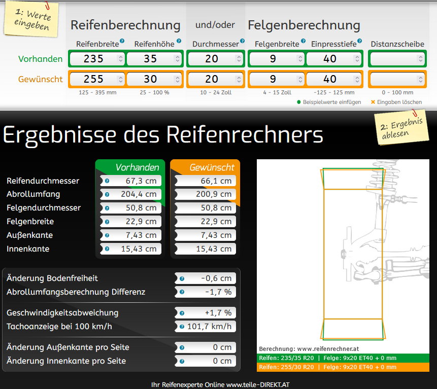

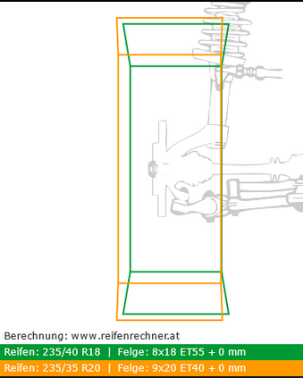

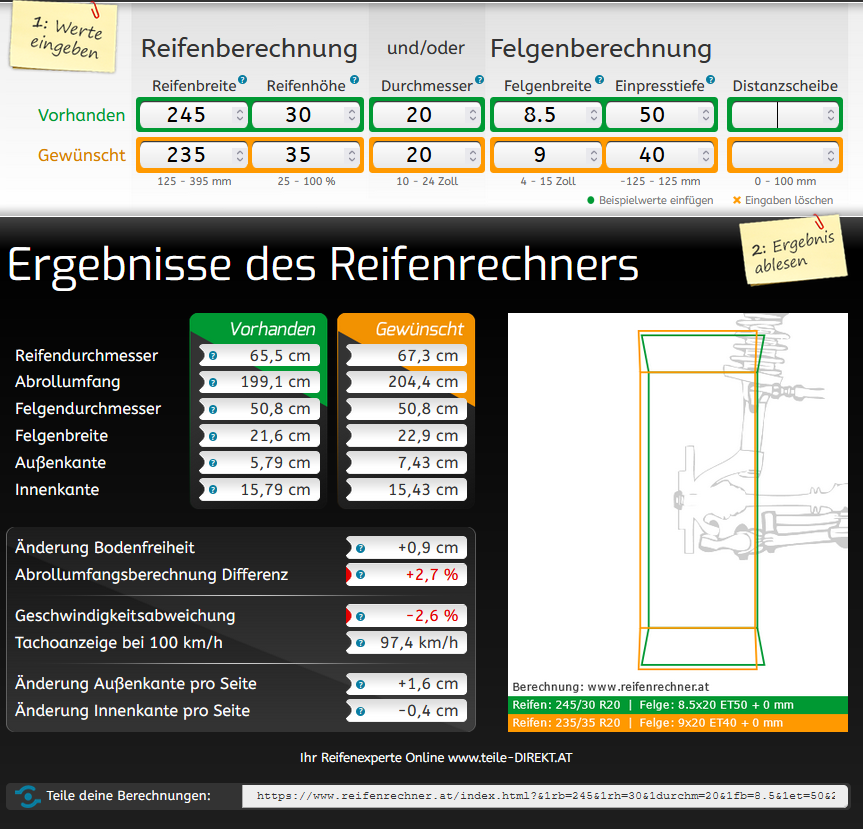

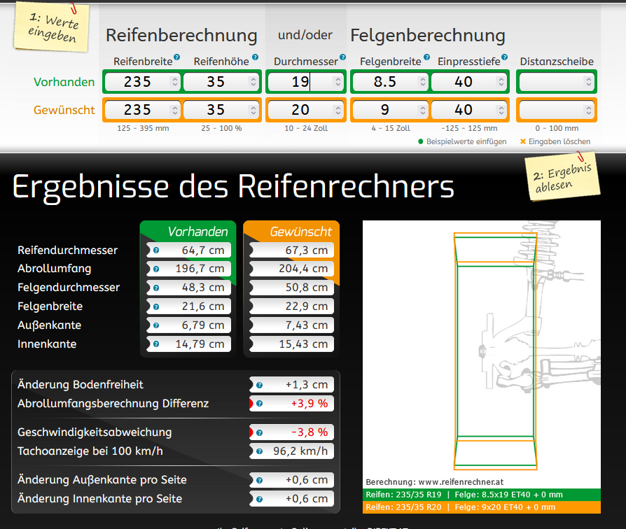

Die am naheliegendsten vergleichbaren Felgen/Reifenkombi wären die Wolf in 9x20 ET40 mit 255/30 R20. Diese sind etwas breiter als meine gewünschten Reifen jedoch 6mm im Radius kleiner.
Ich möchte wissen, ob jemand diese Reifengrösse mit einer Tieferlegung von 40mm auf einem VFL mit 9x20 ET40 fährt und ob dabei nichts schleift.
Hey Franky
Danke für den schnellen Beitrag. Ich glaube du hast das falsche als meinen Favoriten erwischt, Set1 wäre mir lieber.

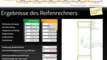

Achtung, bei den verlinkten Berechnungen sind zusätzlich zu den Original Felgen bereits 25mm Platten eingerechnet, diese müssten zum Vergleich ob es innen anschlägt weggenommen werden.
Hier für Set 1
Hier für Set 2
Bei Set 2 verschiebt sich das innere Felgenhorn 6mm Richtung Federbein, allerdings gemäss grober Darstellung vom Reifenrechner kommt die Innenkante des Reifens weiter raus (mehr Platz zum Radhaus).
Wegen der Eintragung mach ich mir keine Sorgen, da bin ich zu 95% sicher dass dies funktioniert (Achtung MFK, nicht TÜV!)
Wen es interessiert, hier ein Beispiel eines Gutachtens, dass erworben werden kann:
https://www.autex.ch/media/P_2389_08.pdf
Und hier noch für die Felgen ohne Distanzplatten:
https://www.autex.ch/media/P_2390_08.pdf

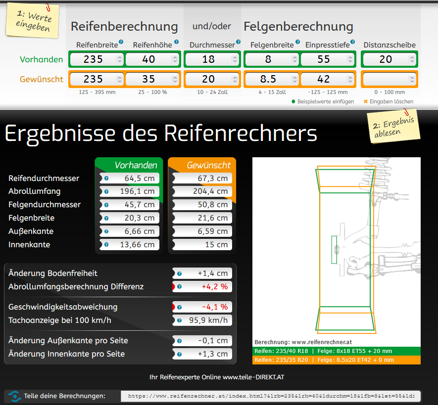

Bei meiner Wunschkombi (Set1) kommt das innere Felgenhorn 2mm vom Federbein weg, die Reifenflanke deutlich mehr, allerdings gibts hierzu bloss eine Indikation auf dem Bild und kein Mass.
Die Frage bleibt, schleift das Set 1 ohne Distanzplatten mit 235/35 R20 innen wenn keine LEB's verbaut sind?

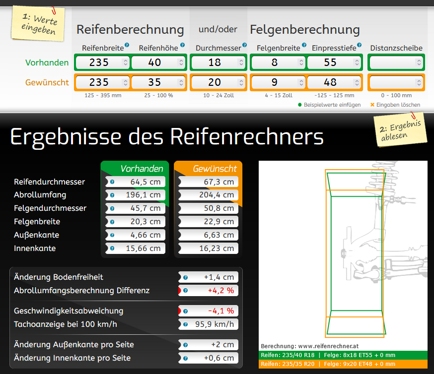

Hallo Zusammen
Ich hab schon Stunden verbracht, alle möglichen Themen durchgelesen und natürlich auch Berechnungen mit dem reifenrechner.at angestellt.

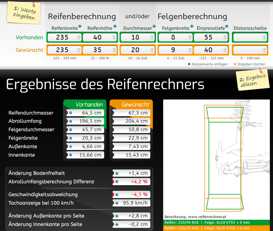

Ich werde meinem 2008 Turnier 20" spendieren, wobei noch zwei Designs zur Auswahl stehen. Das Ganze in Kombination mit einem K-Sport Gewinde, ca. 40mm tiefer ist das Ziel.
Den Reifenquerschnitt vom FL habe ich ganz bewusst gewählt, hier in der Schweiz wird bei einer Tieferlegung die Höhe des Daches gemessen, von welcher sie die Werte vom Auslieferzustand kennen (womit es auch nicht mehr möglich ist nach einer Werkstieferlegung weitere 40mm ohne Sondergutachten zu erreichen). Mit dem höheren Querschnitt werde ich erst den minimal zulässigen Abstand von Radmitte zu Kotflügel erreichen und das Radhaus optisch gut gefüllt sein (so der Plan)
Set 1:
9x20" ET40 mit 235/35 R20
https://www.reifenrechner.at/index.html?&1r…20&2fb=9&2et=40
Ich gewinne nur 2mm am Felgenhorn innen, allerdings könnte mir der zusätzliche Stretch des Reifens auf der 9er Felge helfen dass nichts schleift.

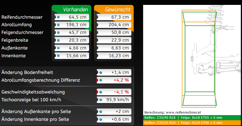

Set 2:
9x20" ET48 mit 235/35 R20 und 15mm Spurplatten
https://www.reifenrechner.at/index.html?&1r…=48&2distanz=15
Ich würde erwarten, dass diese Kombination schöner mit dem Radlauf abschliesst, da es in etwa gleich stehen würde wie die Original Felgen 8X18 ET55 mit 25mm Platten.
Meine Frage, schleift Set 1 innen an den vorderen Radkästen? Ich gehe davon aus, dass ich keine werksmässigen LEB habe.
Bei Set 2 gehe ich davon aus, dass dies gut passen würde und auch vernünftig im Radkasten steht, allerdings gefallen mir die Set 1 Felgen einen Tick besser.
