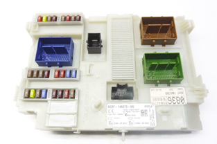

Na bravo, habe jetzt auch eine BLIS Störung: U0233 am linken Radarmodul... Kabelbaum sieht auf Sicht gut aus und ist wegen dem TMPS Nachrüsten auch erst ein Jahr alt. Auf der rechten Seite wurde letzte Woche der Radkasten entrostet, aber auch der Kabelbaumhauptstecker scheint intakt. Was würdet ihr mir zum weiteren Eingrenzen empfehlen? Ist das Modul selbst anfällig? Das habe ich beim BLIS Nachrüsten vor 4 Jahren gebraucht gekauft...
So, kann mich hier einreihen mit dem FL innerhalb der Family.
Uns geht es wie jofel , und: Fast zeitgleich wurde auch dort TPMS nachgerüstet (BLIS hatte er schon), d.h. es wurde fast zeitgleich auch ein neuer Kabelbaum der Heckstoßstange montiert, möglicherweise gleiche Charge.
Bisherige Analyse:
- BLIS Modul links (SODL) in ELMConfig ansprechbar, Fehler U0233.00.EC: Keine Kommunikation mit rechtem Modul
- BLIS Modul rechts (SODR) in ELMConfig nicht ansprechbar / nicht auslesbar
- BLIS LED leuchtet beim Aktivieren im linken Spiegel, im rechten nicht
- Alle Stecker des BCM auf Wassereintritt überprüft, alles trocken (v.a. auch weil es einen anderen Thread gab, mit den bekannten Waschwasser-Themen)
- Trennstecker an der Heckstoßstange geöffnet: Unauffällig, trocken, ohne Korrosion
- Äußeres Erscheinungsbild Kabelbaum soweit OK
Mehr war heute Abend kurzfristig nicht möglich.
Ich berichte über nächste Schritte, sobald ich dazu komme. -

Heute morgen, wieder feucht kalt. Und Zack, PDC und BLIS gehen nicht.
Jetzt, bissl sonnig, PDC geht BLIS nicht.
Wenn das BCM keine Feuchtigkeit hat, dann würde ich mal den Kabelbaum an der Heckstoßstange auf Beschädigungen sichten und ob der Verbindungs-Stecker komplett gesteckt ist und alle leeren Kammern auch einen Blindstopfen drin haben.
Kann man die Ader nicht am BCM Stecker kappen, neu verlöten und Schrumpfschlauch drüber? Das müsste die Kapillarwirkung dann doch vor dem BCM stoppen.
Doch sollte wirken. Hier wäre aber der Schrumpfschlauch mit Schmelzkleber erste Wahl.
Kann sein, dass man das alte BCM noch retten kann, die Pins sehen nicht so schlecht aus. Die Brühe ist wohl immer gut runtergelaufen.
Aber nur mit Alkohol / Spiritus reinigen, auch nichts daran schleifen / schmirgeln, sonst ist die Zinn-Oberfläche runter.
Am besten das BCM auseinanderklippsen und auch innen reinigen. Wenn das noch nicht so lange war, sind ggf. noch keine Leiterbahnen usw. wegkorrodiert und durch Reinigung bekommt man die Kurzschlüsse durch die leitende Flüssigkeit (bzw. deren Reste) weg.
Mehr Sorgen machen mir die rostbraunen Flecken, die könnten von den Kontakten im Kabelbaumstecker kommen.
Leuchte in den mal rein, wie es dort aussieht.

Um weiteren Wassereintritt zu verhindern bräuchte man eine Kapillarsperre (z.B. Litzen außerhalb des Steckers verlöten und Schrumpfschlauch mit Schmelzkleber (müsste man aber zum bearbeiten die Kontakte auspinnen, nichts für Unerfahrene). Oder man hat Hochsommer und hofft, dass die Leitungen nachdem kein neues Wasser kam irgendwann austrocknen. -

Ergänzend hätte ich noch folgenden Vorschlag zur Vorgehensweise, da die Leitungen ja immer noch mit Wasser getränkt sind (zumindest die, die das reinschleppen):
Kabelbaumstecker an der Seite wo er auf das BCM gesteckt wird gut abtrocknen, ggf. Küchen-Krepp an den Stecker geben und so ein 1-2h ggf. Wasser ziehen lassen und danach (ohne das Krepp) vorsichtig föhnen (nicht zu heiß, der Kunststoff und die Leitungen mögen das nicht so sehr).
Korrodierte Kontakte (Kabelbaumstecker) im Inneren etwas mit Kriechöl versehen, das hemmt die weitere Korrosion an den Kontakten.
Anschließend säurefreies Batterie-Polfett in die Kontakte des Kabelbaumsteckers geben (bei einer Tube diese außen ansetzen und das Fett hineindrücken).
Auch das reduziert die weitere Korrosion und weist auch Wasser ab. Mit etwas Glück kann die elektrische Kontaktierung wieder länger funktionieren.
Aber: Ohne Reparatur = Tausch der Waschwasserpumpe wird das nicht besser. RE: Frontscheibe Scheibenwischer hören nicht mehr aufNoch ein Hinweis zur Korrosion:
Die von mir beschriebene Vorgehensweise ist eigentlich eine Pfusch-Lösung, wenn man vom Fach ist, aber sie ist angemessen, wenn es damit funktioniert.
Denn wer kann schon BCM (Pins) und Kabelbaumstecker-Kontakte tauschen.
Den Schaden, den man an den Pins des BCM sieht, gibt es in ähnlicher Form an den Kontakten im Kabelbaumstecker.
D.h. der Tausch eine BCM verbessert die Kontaktierung zwar manchmal, manchmal aber ist es auch erforderlich einzelne Kontakte im Stecker zu tauschen, die zu sehr vergammelt sind, leider. -
