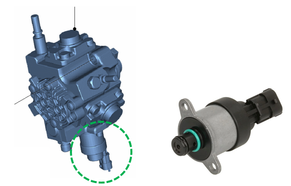

a) An der HD-Pumpe selbst gibt es eine sog. Zumesseinheit (ZME) / Mengenregelventil, das die Menge des Kraftstoffs regelt, die in die Pumpe geht, damit diese nicht unnötig viel Kraftstoff in das Rail drückt. Ich meine 2-polig. Ist diese Einheit tot, bekommt die HD-Pumpe keinen oder zu wenig Kraftstoff.
Das war neben Glühkerzen das einzige, was ich beim Avatar bezüglich Einspritzung mal bei ca. 220.000km tauschen lassen musste. Seither nichts und der hat bald 580.000km. Hatte beim Bosch Dienst ca. 360€ komplett mit Diagnose + Einbau gekostet.
