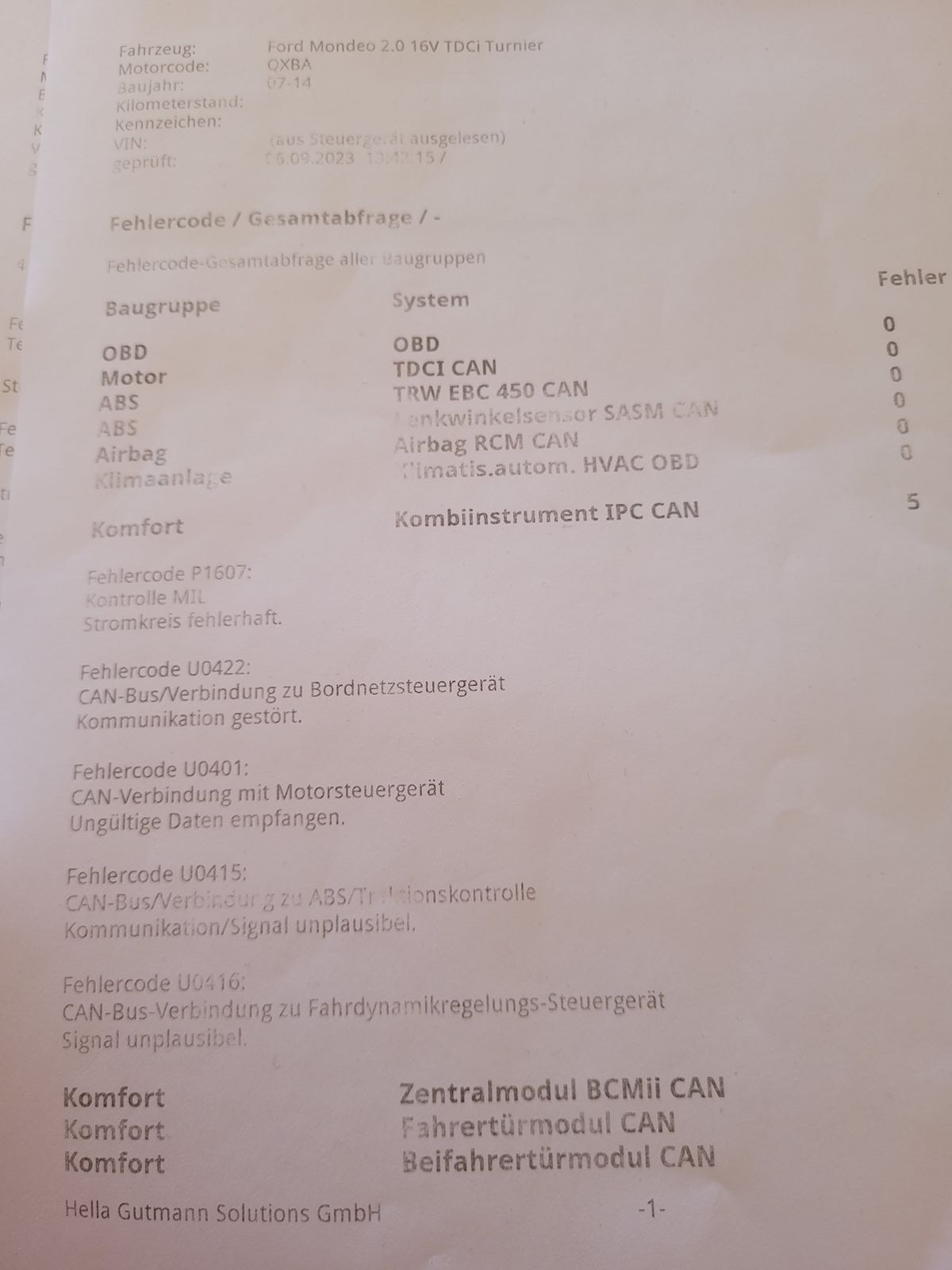

    Meine Klimaanlage funktioniert seit ein paar Tagen nicht mehr. Service und Wartung wurden im Juli erst gemacht. Daher bin ich zur Werkstatt zurück, weil ich vermutet habe, dass die einen Fehler bei der Wartung gemacht haben. Die haben dann die Anlage auf undichtigkeit geprüft, aber nichts gefunden. Einziger Fehler: Der Kompressor baut nicht genügend Druck auf. Auf der Hochdruckseite lagen 4 Bar, auf der Niederdruckseite 5 Bar an. Hier werde ich mich selbst auf die Fehlersuche machen (Stichwort Lila Kabel).
    Was mich allerdings skeptisch machte, waren die Fehlercodes auf dem Bild.
    Ich bräuchte eine Erklärung zu den Fehlercodes.
    Mir scheint, als seien die einzelnen Fehler die Summe eines defekten Kombiinstruments, oder sehe ich das falsch?
    Hatte ein ähnliches Problem mit meinem Cmax, dort waren kalte Lötstellen am Stecker des Kombiinstruments die Ursache.
    Kann es in diesem Falle auch so sein? Hat der Mondeo bekannte Probleme in dieser Richtung?
