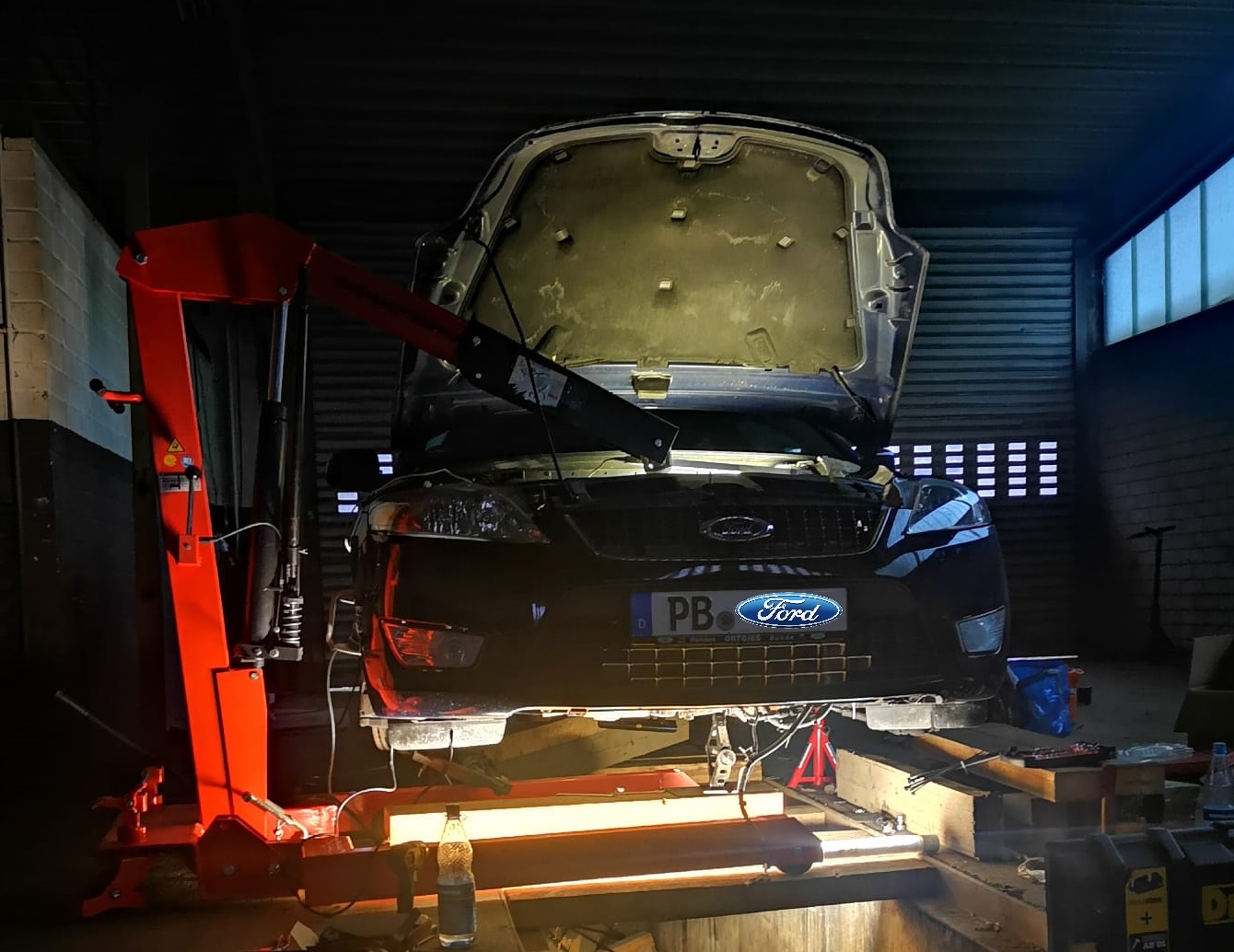

    KW-Dichtung, ZMS, Kupplung.
    Operation geglückt.... mit zickenden Querlenkern, neue Handbremsseile und 2 Döner - 12,5 Stunden auf 2 Tage verteilt.
    Das ärgerliche... Die undichtigkeit der KW ergab sich durch die Schrauben die sich gelöst haben (einen Dank geht an den Bandarbeiter bei Ford:00007956:)
    ZMS war noch in einem "brauchbaren" zustand und die Kupplungsscheibe hätte bestimmt noch 100.000Km gehalten (208.000 hat der Gute auf der Uhr)
    Offtopic ENDE ;)

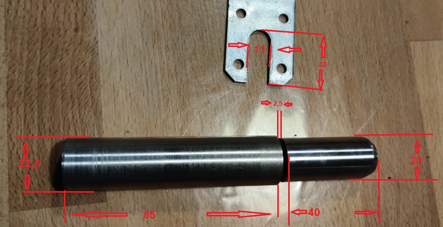

    Ich bin an die Maße von dem Werkzeug gekommen und hab mir das fix gedreht. Es wird jeweils links und rechts neben die hinteren Befestigungsschrauben gesteckt und mit der Platte fixiert.
