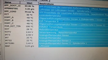

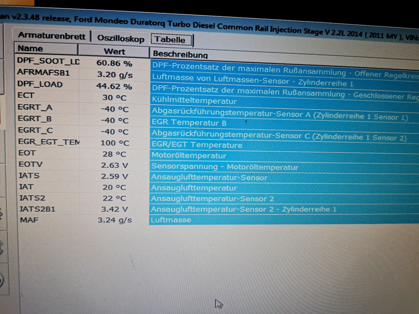

    So ich hab mir jetzt mal Forscan runtergeladen und ein ELM 327 besorgt ( aktuellster Treiber dafür ist von 2014, kann das sein bei Windof 7 ?)Ich habe den Motor kurz laufen lassen, um zu sehen ob alle Sensorwerte sich verändern, gegenüber dem kalten Zustand . Ein Sensor oder mehrere zeigen falsche Werte an -40C
    siehe Foto .
    Weiß jemand wo die 2 Abgasrückführungstemperatursensoren sitzen ?
    Oder kann das nur ein Fehler im Kabelbaum sein weil alle 3 Sensoren -40C anzeigen ?
    Da auch viel Fehler angezeigt werden mit Spannung zu niedrig.
    Auch eigenartig ist, das die Ansauglufttemp. beider Sensoren ( wo ist eigentlich der 2te verbaut?? )
    im ForScan 2,59V und 3,42V betragen. wenn ich aber mit dem Multim. messe, zeigt der Sensor vorn am Saugrohr 4,79 V an .
    Ich werde nochmal scannen und dann die Fehlerliste hochladen vielleicht weiß einer ja wo ich ansetzen soll bzw. wo die Fehler herrühren...
