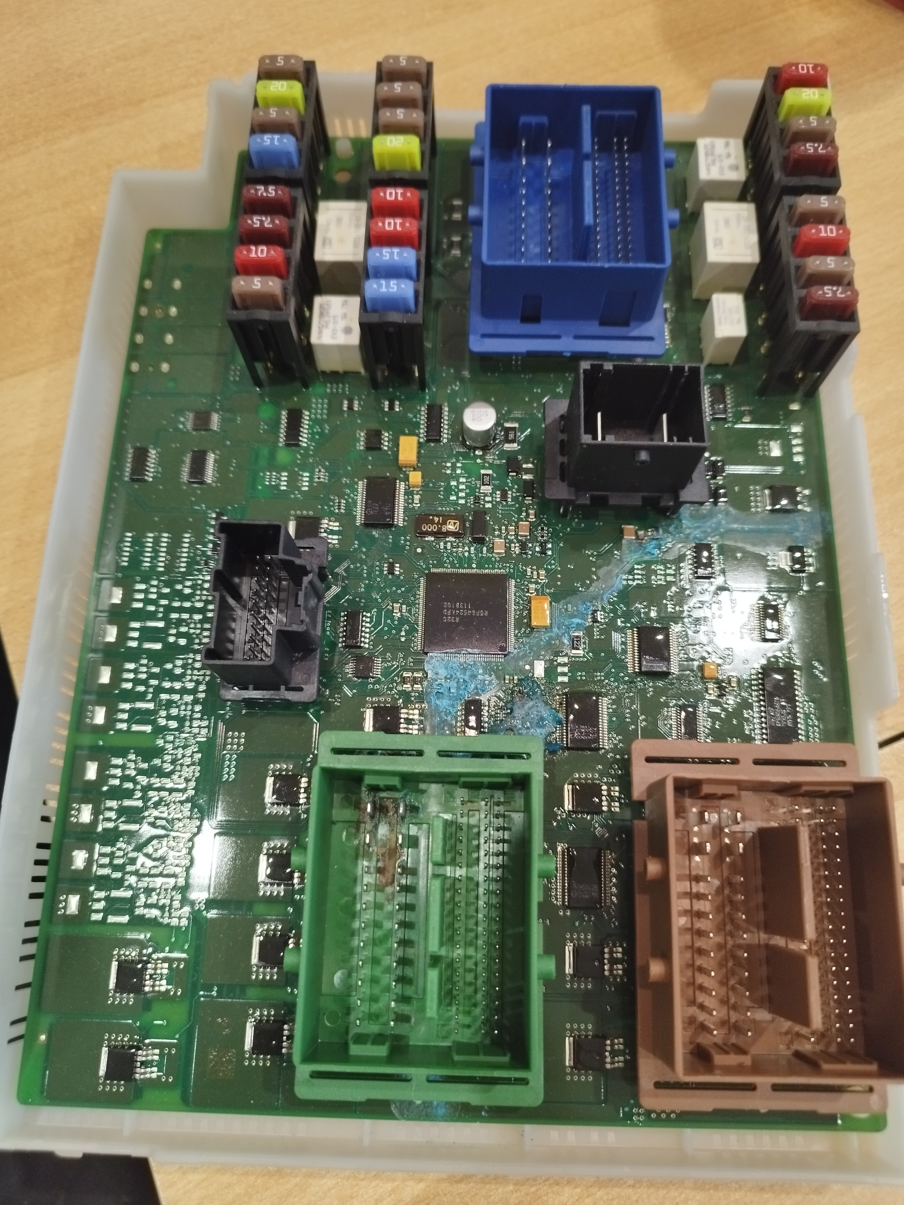

Heute beim Kumpel das BCM ausgebaut und siehe da, das gleiche Problem wie von Endurance weiter oben beschrieben.
Wasser von Waschwasserpumpe im BCM
So sah es aus:
Dann Wasserpumpe ausgebaut, da auch Wasser im Stecker.
Zum Baumarkt gefahren und Kontaktreiniger-Spray gekauft.
Die Platine sowie die Stecker besprüht, mit Kinder-Zahnbürste? gereinigt und mit Luftdruck getrocknet.
20 Minuten im warmen trocknen gelassen.
Dann das BCM wieder eingebaut , Batterie angeklemmt.
Xenonscheinwerfer bleiben aus. Juhu
Der Rest funktioniert auch wieder wie gehabt.
Kosten 10€, glück gehabt. Bei Ford an die 2000€. Sowie das BCM aussah hätten die ihn gleich entsorgt.
Waschwasserpumpe ist bestellt , fahre momentan ohne Scheibenreinigung.
Danke an das Forum. Habt mir sehr geholfen. Gruss Max

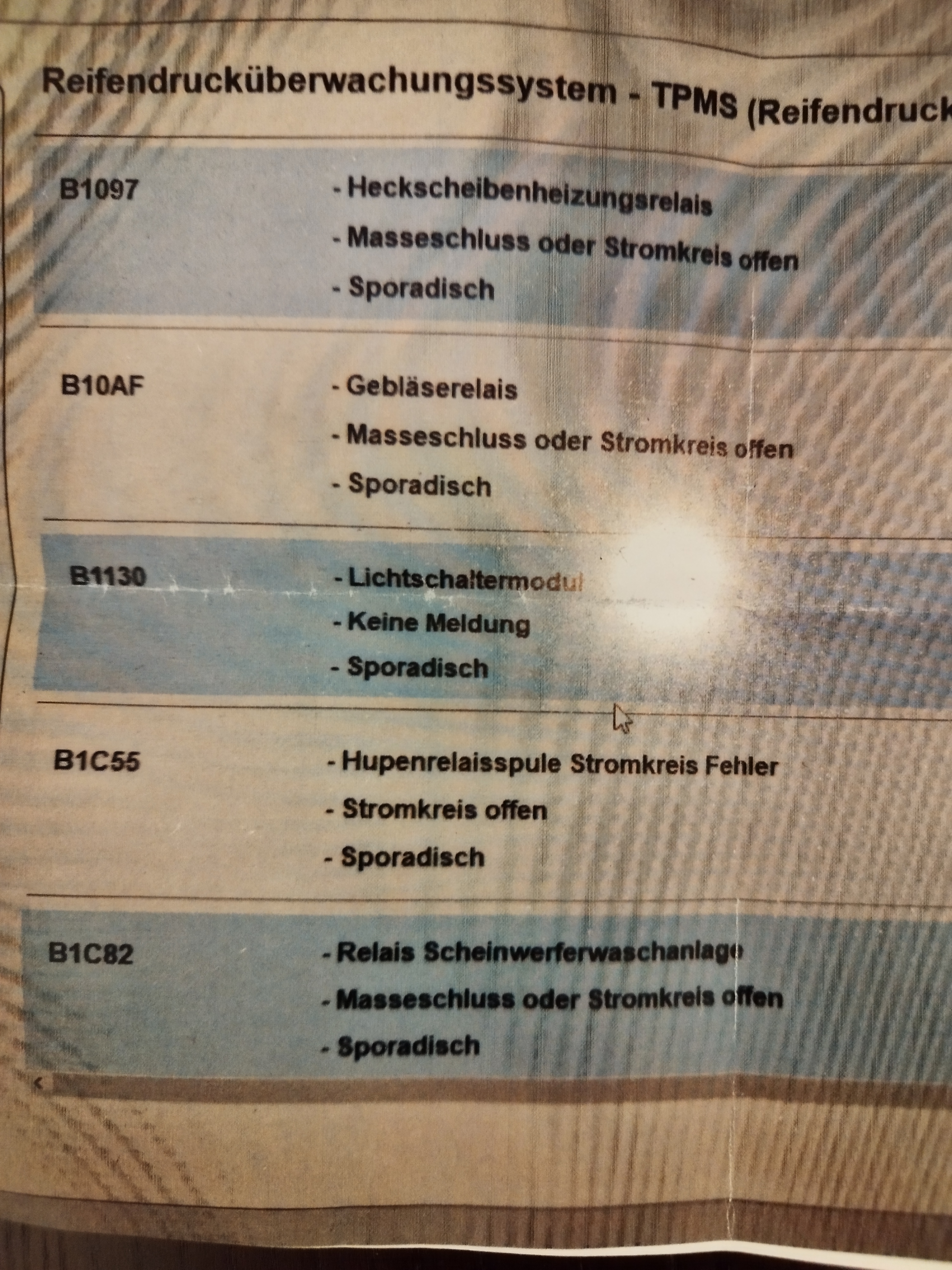

Am Donnerstag hatte ich einen Termin. Die Werkstatt denkt das was am BCM ist, aber so ganz sicher sind die sich auch nicht. Könnte auch Kabelbruch sein meinten die. Hier Mal der Fehlerspeicher![]()
Meine Vorhaben ist ein gebrauchtes BCM zu kaufen und von einem Fachmann klonen zu lassen. Wär halt blöd wenn ich BCM tausche und es doch ein Kabelbruch ist.
