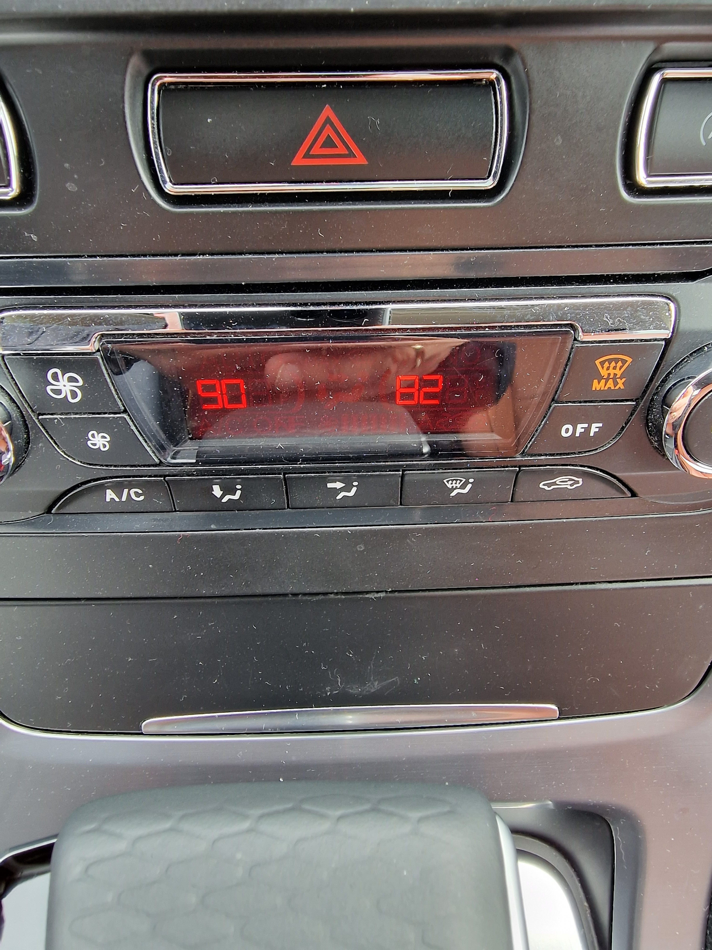

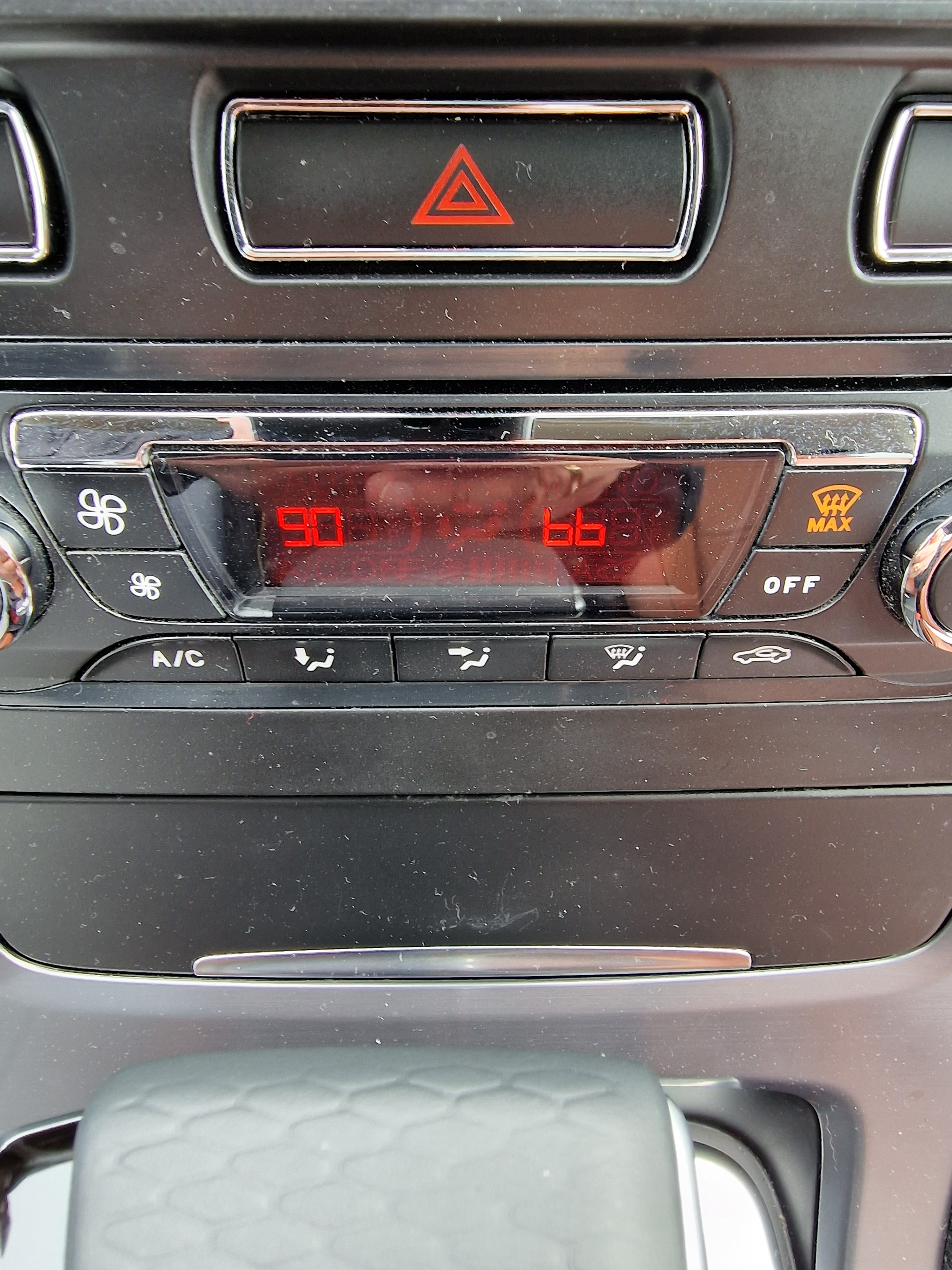

ich habe jetzt genau wie beschrieben, einen Selbsttest
vom Klimabedienteil gemacht. (Danke an dieser Stelle)
Jetzt hat mir das Teil zwei Codes angezeigt.
Weis aber nicht was die bedeuten.
Einmal steht: 90 66
und einmal: 90 82
könnt Ihr mir bitte etwas dazu sagen?

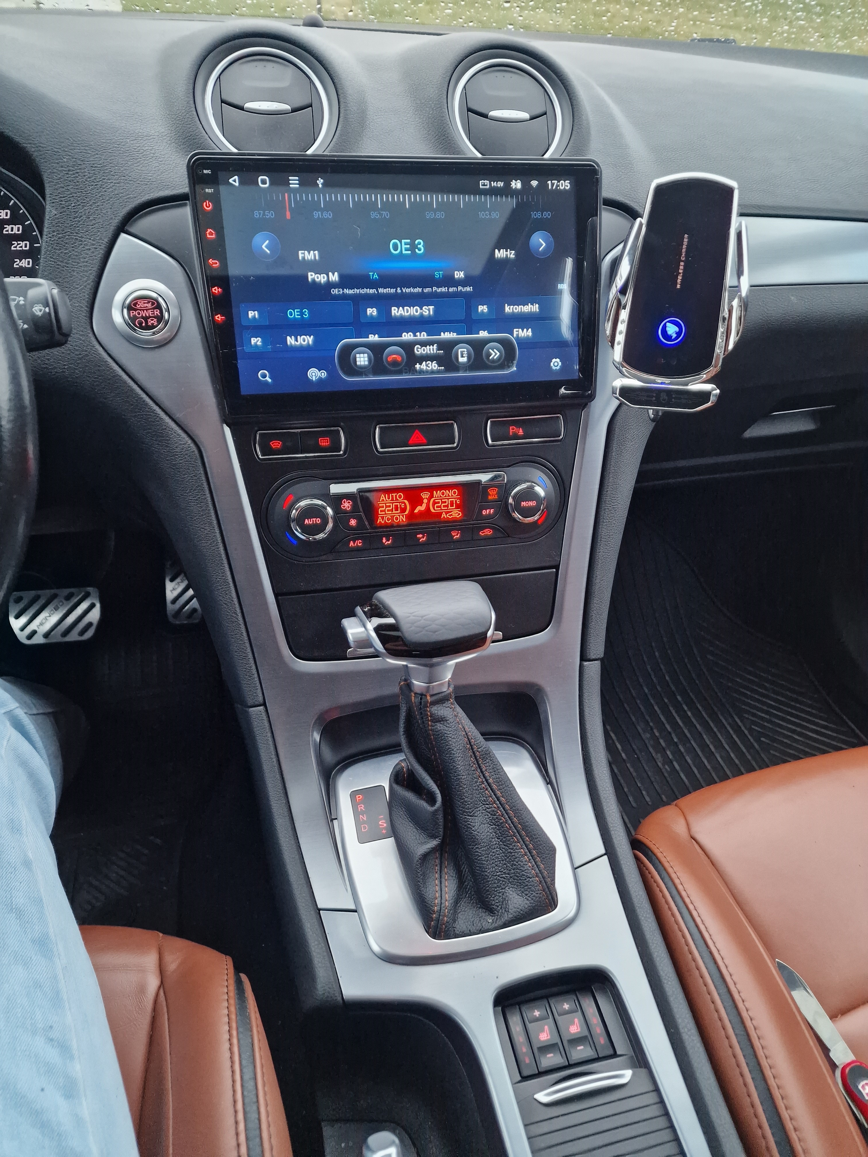

Ich habe dieses Radio und ein Klima Bedienteil aus einem Ford Mondeo MK4 mit normalem CD Radio gekauft.
Das Auto so umcodieren lassen das ein CD Radio verbaut ist statt dem MCA und schon war das mit dem Bedienteil erledigt. (Natürlich mit Hilfe von Euch)
Ich habe dann noch eine Aktive Haifisch Antenne ins Dach montiert die für Radio, DAB und GPS ist. Sieht nicht so schlecht aus und hat TOP EMPFANG!
Empfange hier bei mir (sehr schlechte Ländliche Gegend) aktuell 36 DAB Sender. Radio ohne rauschen...
Das Radio spielt wirklich alle Stücke und ich würde es sofort wieder so machen. Hat auch sehr gute Ausgangsleistung

wie versprochen, gebe ich Euch nun bekannt wie das mit meinem Radio ausgegangen ist.
Habe Heute ein neues Kabel mit neuem CanBus Adapter bekommen und natürlich gleich getestet.
Ich bin total begeistert!
Das Radio funktioniert nun mit den Lenkrad Tasten und zeigt auch im Convers+ die Frequenz vom Radiosender usw an.
Auch die Klima wird nun im 10" großen Display angezeigt.
Also hat sich alles in Wohlgefallen aufgelöst.
