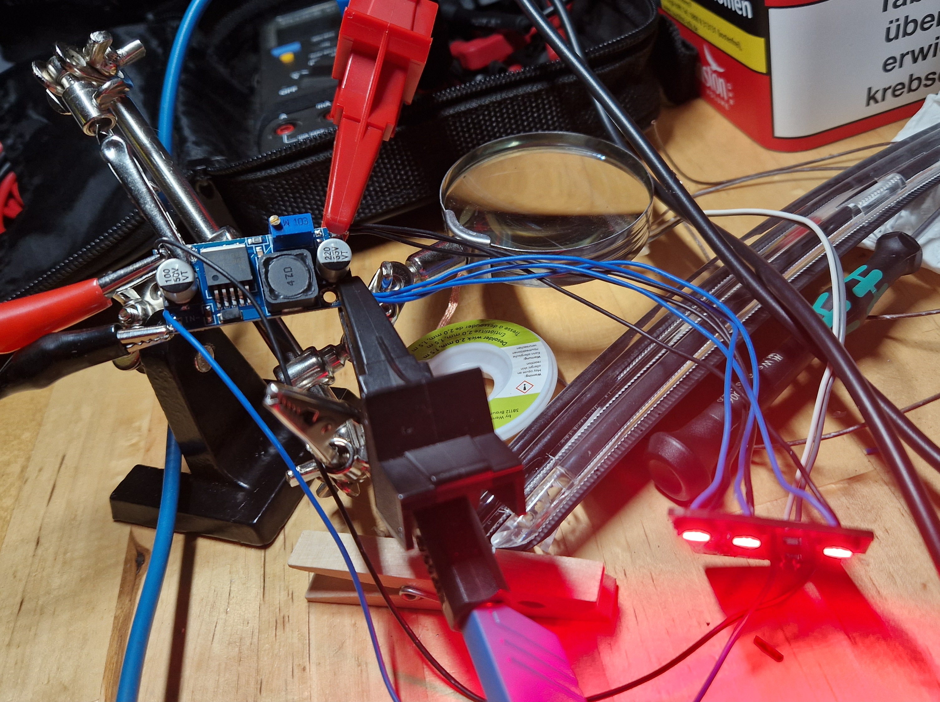

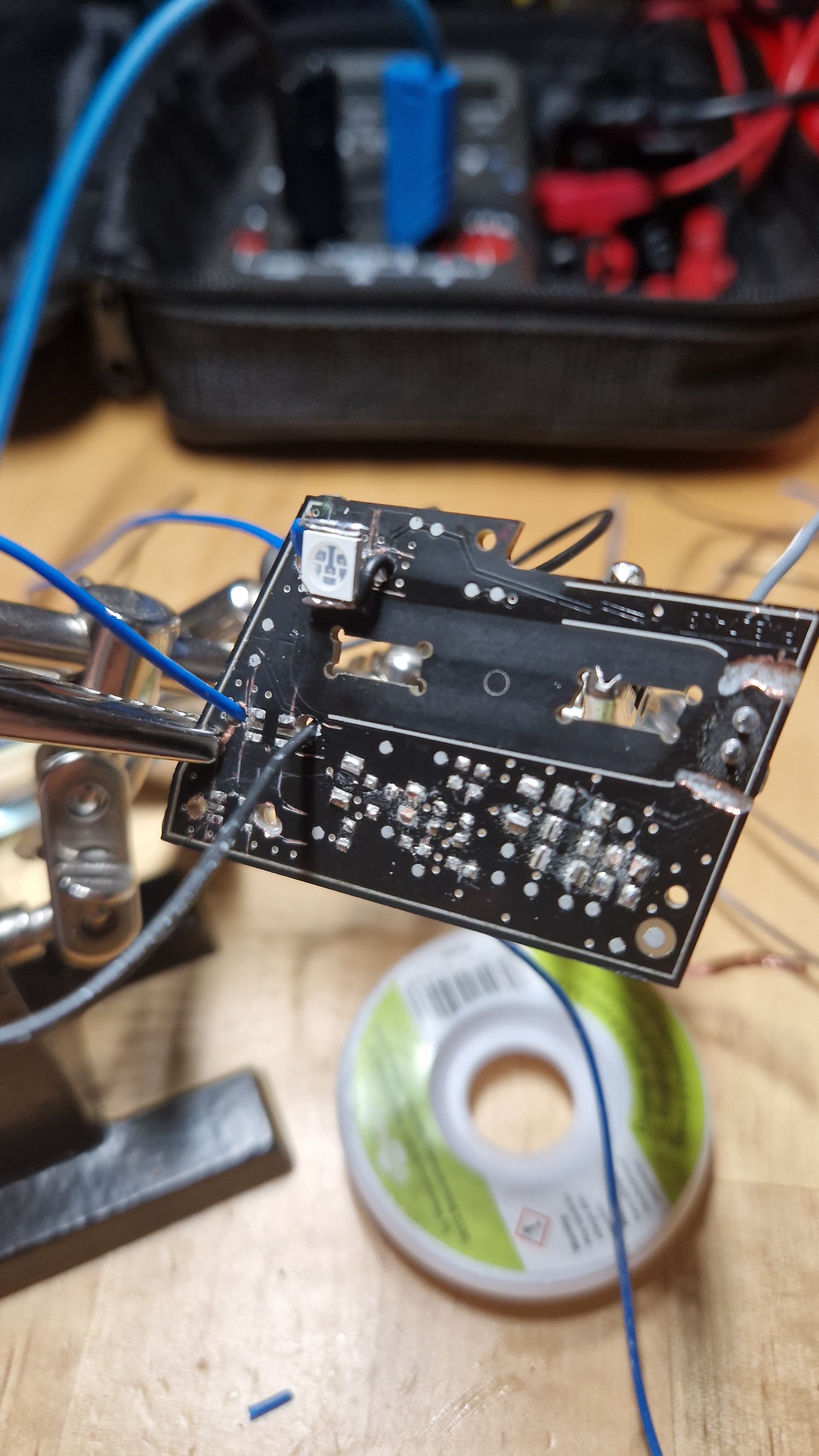

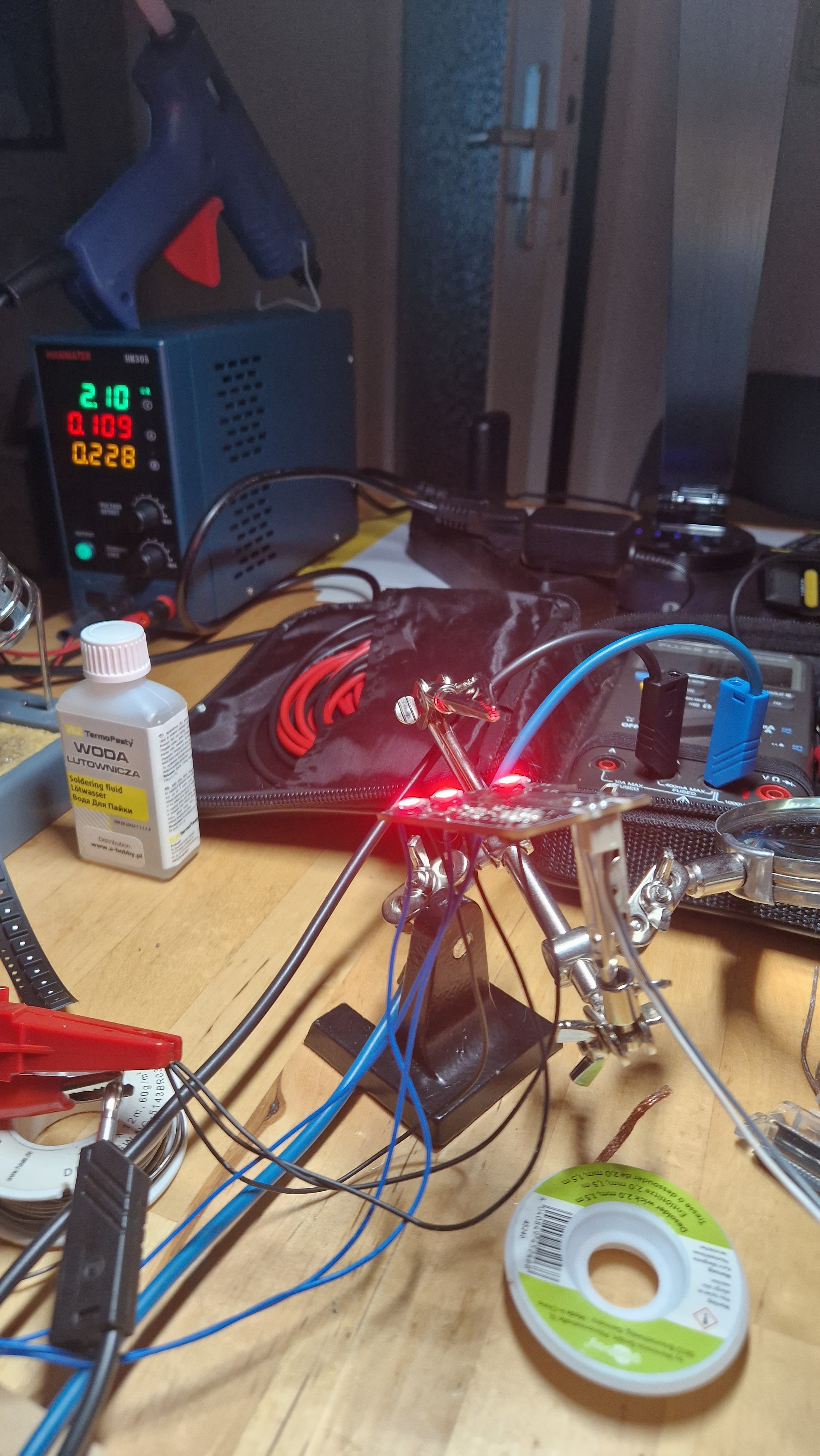

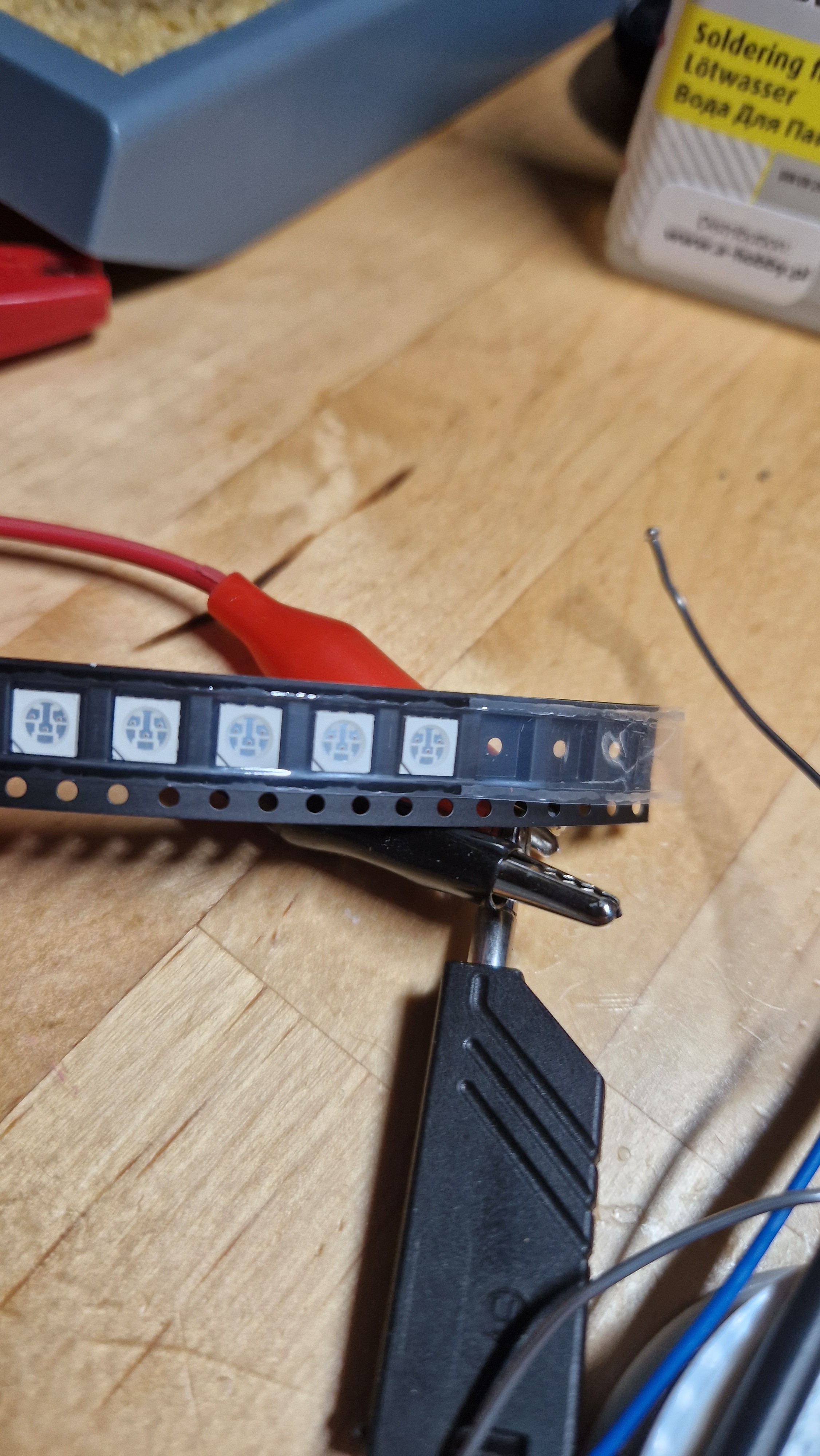

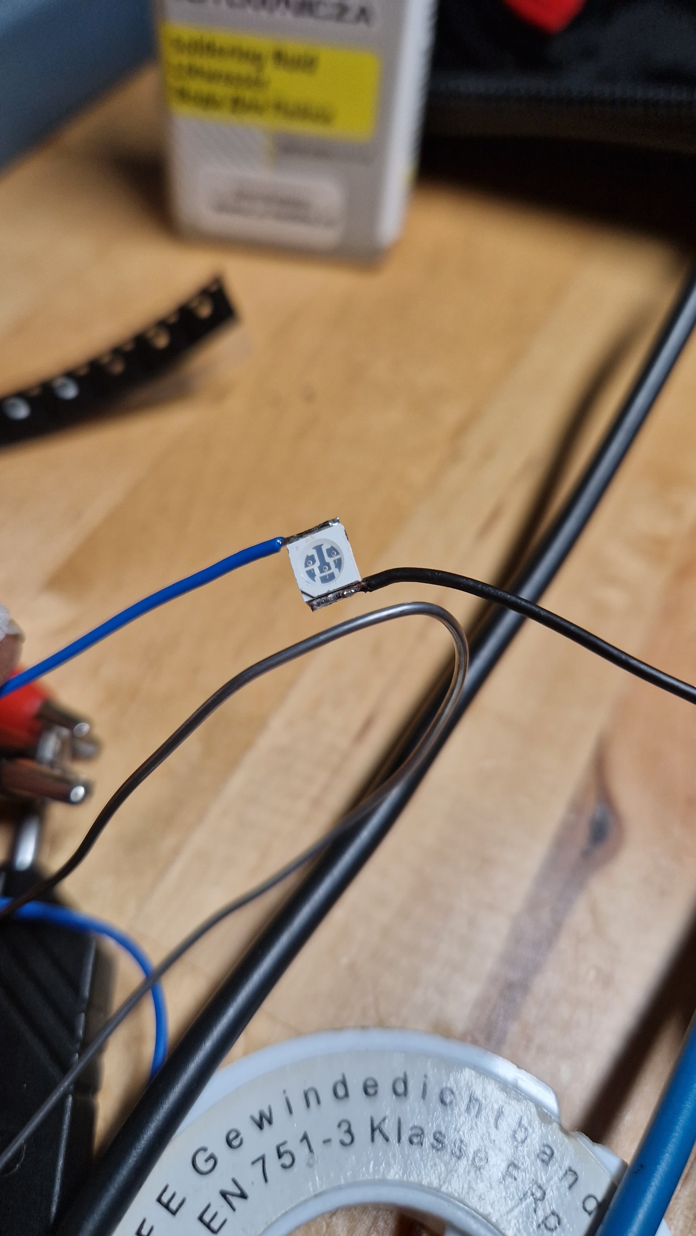

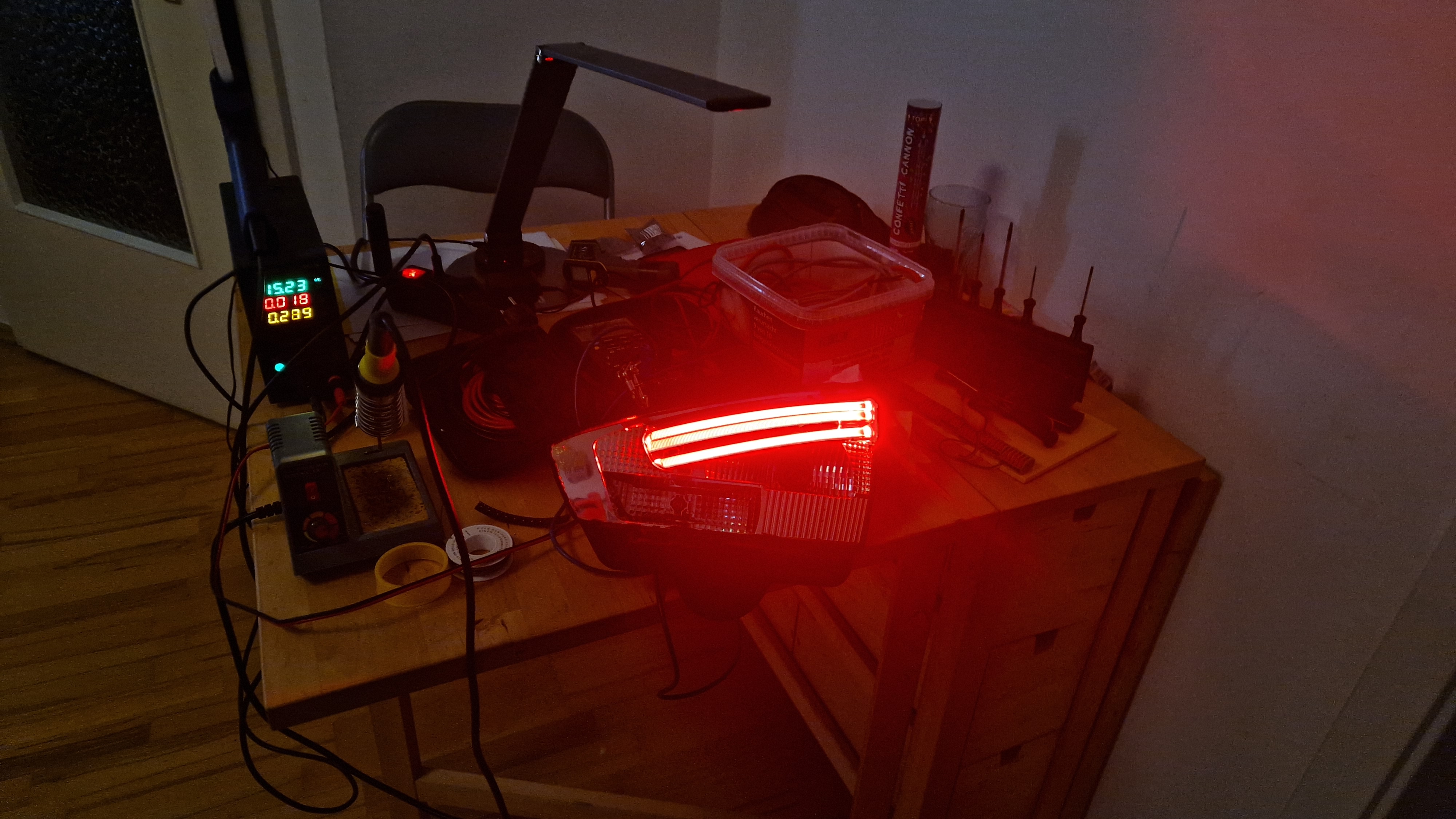

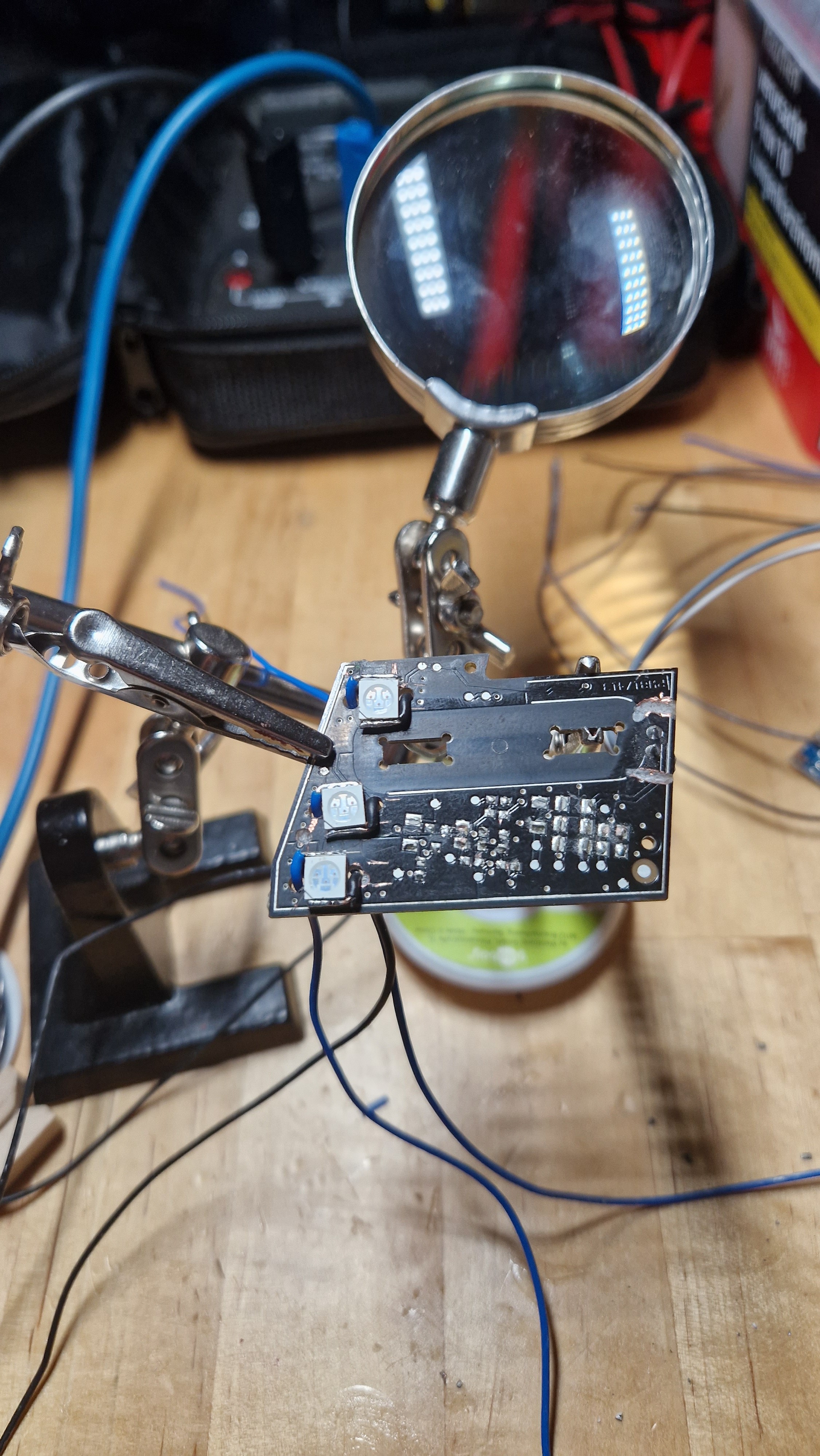

. Leider ist zur Zeit keine Rückleuchte zu bekommen. Nicht Mal beim FFH. Also hab ich mich selber mal ran gemacht. Die Rückleuchte habe ich mit dem Dremel aufgeschnitten. Zerlegen war ganz einfach. Der Grund für den Led Ausfall war die kleine schwarze Platine. Die hat teilweise bis zu 8V auf die Led zugelassen. Kein Wunder das die durchgebrannt sind. Die Leiterbahnen auf der Platine habe ich mit einem Fräser unterbrochen. Ich nutze nur noch den Anschlussstecker der Stromversorgung. Neue SMD LEDs mit Kabel versehen und auf die Platine geklebt. Löcher für die Kabel gebohrt. Als Stromversorgung nehme ich einen Festspannungsregler (StepDown Wandler). Eingestellt auf 2.08V und 90mA. Den klebe ich später hinten an ,damit ich die Helligkeit im eingebauten Zustand nachregeln kann. ![]()
