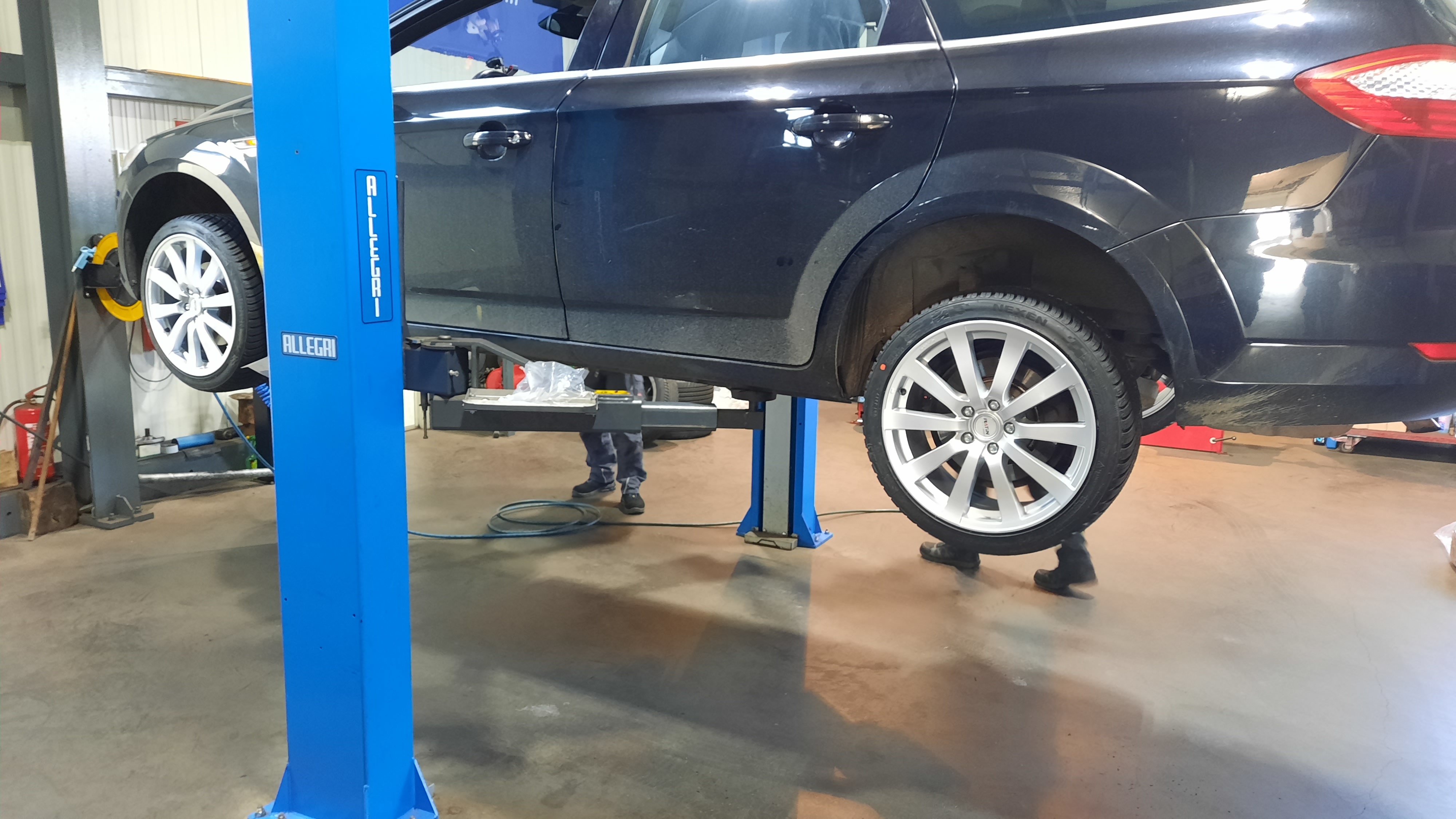

Alles gut, die Räder habe ich
jetzt fehlen nur noch die Reifen
Wundert mich ehrlich gesagt dass die das einfach so durchwinken.
Das war bestimmt nicht einfach durchwinken, die haben sich richtig Zeit dafür genommen, ein ganz toller Service dort.
Das ganze sogar kostenlos.
So, nun die Auflösung:
Die Rad Reifenkombination ist eintragungsfrei.
Nach gefühlt 20 Minuten sind 2 Prüfer zu dem Ergebnis gekommen.
Die Felgen sind übrigens vorhin geliefert worden...nach nichtmals 24 Stunden.
