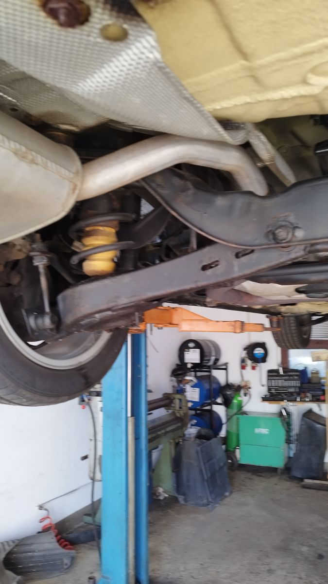

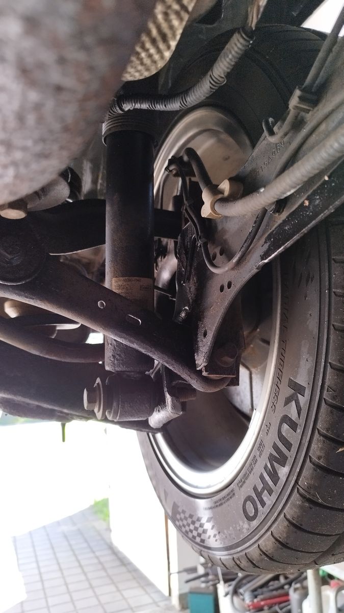

Habe Mal alles was auch bewegt eingesprüht. Im Moment herrscht Ruhe aber wenn wieder kommt dann sprühe ich jedes Lager seperat ein
So wäre es auch besser damit du den Übeltäter findest. Bei Regen wird es wahrscheinlich auch nicht auftreten.
Neues Benutzerkonto erstellenHabe Mal alles was auch bewegt eingesprüht. Im Moment herrscht Ruhe aber wenn wieder kommt dann sprühe ich jedes Lager seperat ein

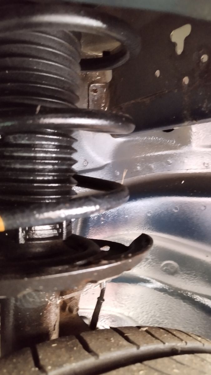

Die Koppelstangen verdrehen sich beim Lenken und einfedern. Das ist ein Kugelgelenk also Entwender durch die Manschertte stechen oder unte die Manschette , geht aberschlecht. Versuch macht kluch Auch das Kugelgelenk vom Querlenker kann solche Geräusche machen, das kann man auch"impfen"
Ist bisschen schlecht zu hören, aber wenn es deiner Meinung nach vom Fahrwerk kommt könnte die Ursache eine Koppelstange sein. Ich hab da immer eine Spritze genommen und durch den Gummibalg Öl oder WD 40 gegeben. Wenn es dann nach einer Weile weg ist kannste die dann mal langsam wechseln.

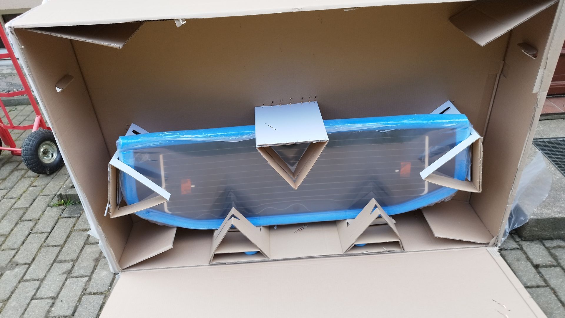

Die Scheibe wechseln ist kein Akt, wenn man das richtige Werkzeug hat. Verkleidung abnehmen Motor Heckwischer abbauen und dann mit einer "Fein" Säge aus trennen . Mit einem entsprechenden Messer geht's Ruck zuck.
Die Scheibe wird nicht auf Spannung geklebt, ein Gurt ist nur zum fixieren angebracht vor allem bei Frontscheiben..
Mit Spoiler wird die Scheibe von innen heraus abgetrennt, das Messer vorher evtl. einkürzen.
Wichtig beim Scheibenkleber ist die Höhe der Kleberaupe, ca 1 cm und durchgehend, dann wird's auch dicht.

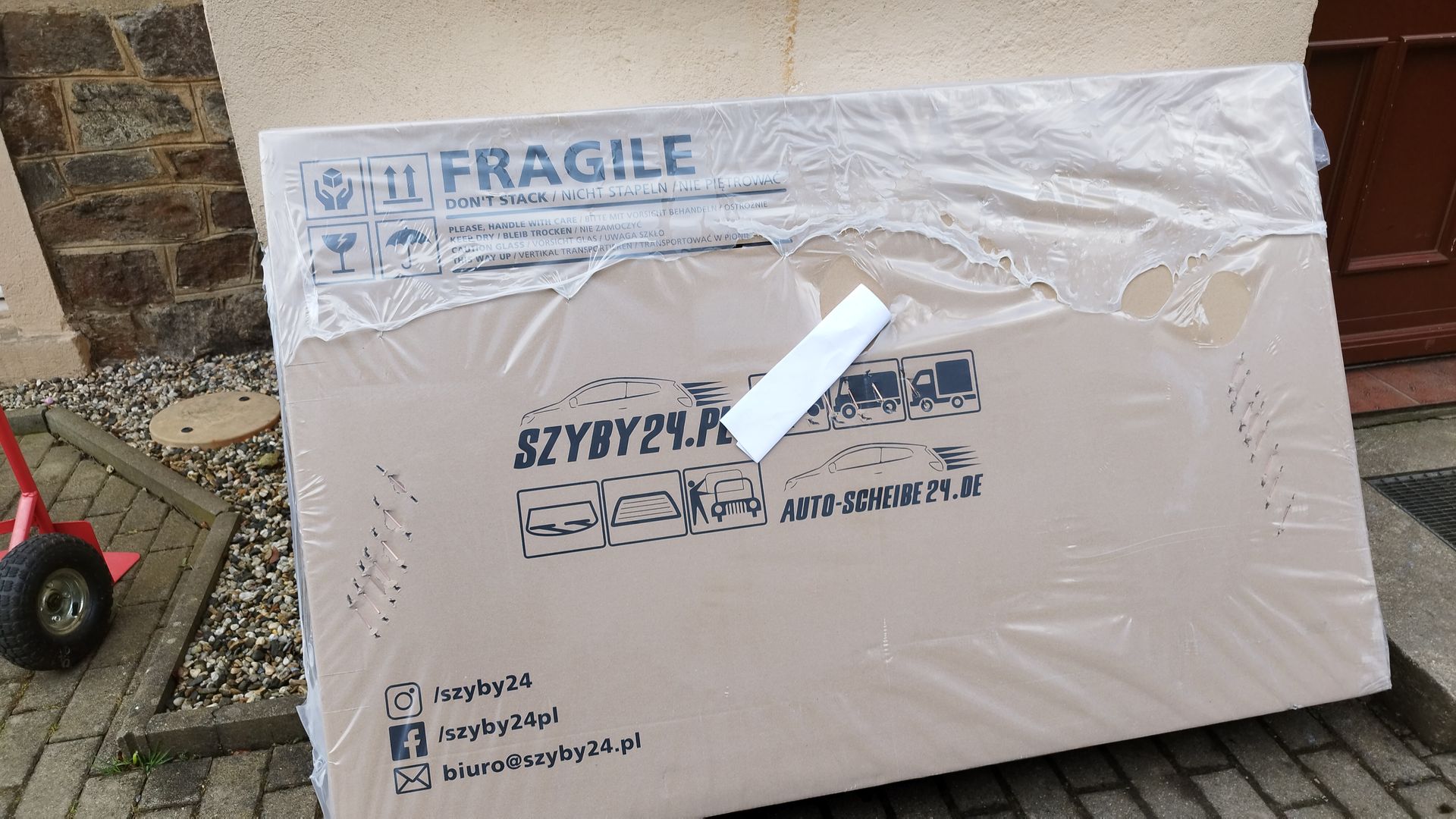

Hat mich auch erstmal bissel abgeschreckt, aber Speditionsversand und heile angekommen.
Nun habe ich mich entschieden. Habe die gekauft, ist auch schon da. Mal sehen wenn Zeit ist mach ich die rein

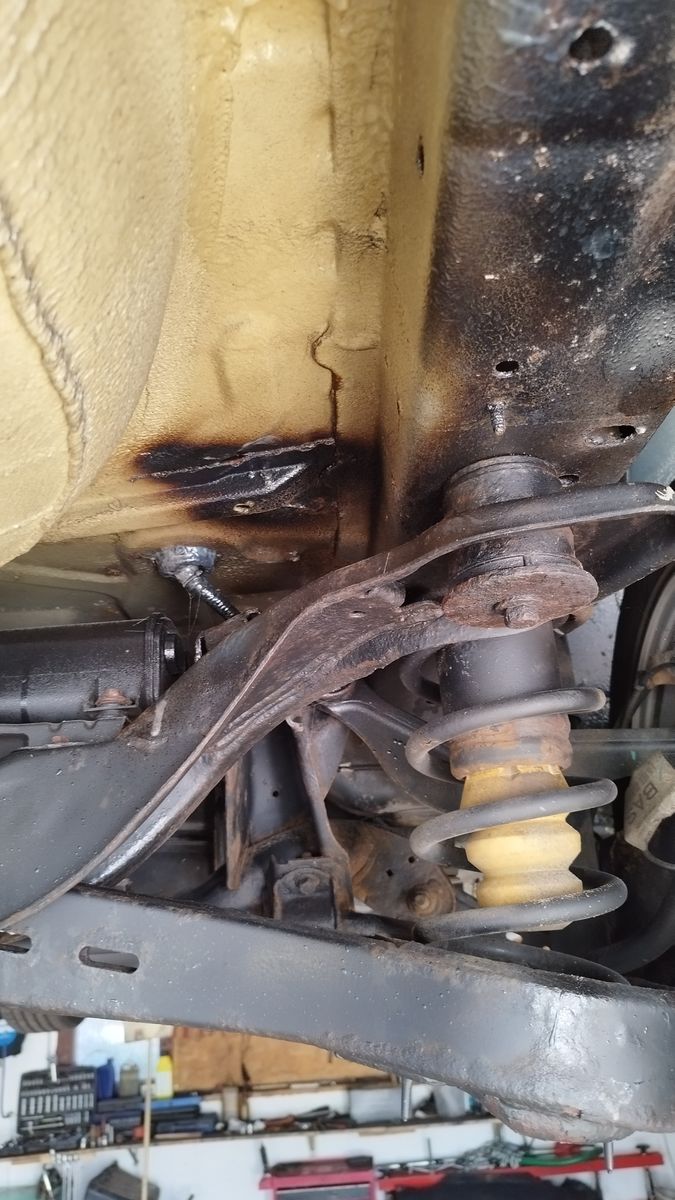

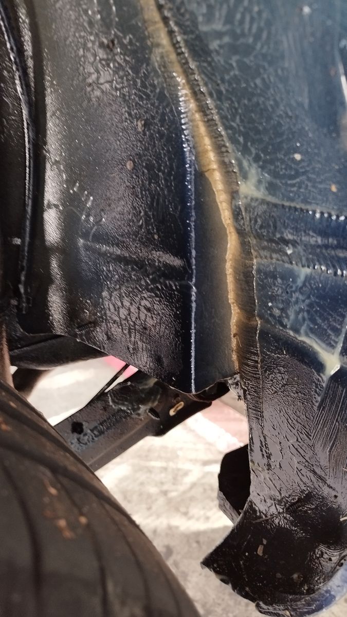

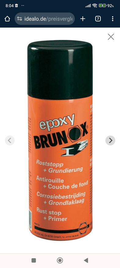

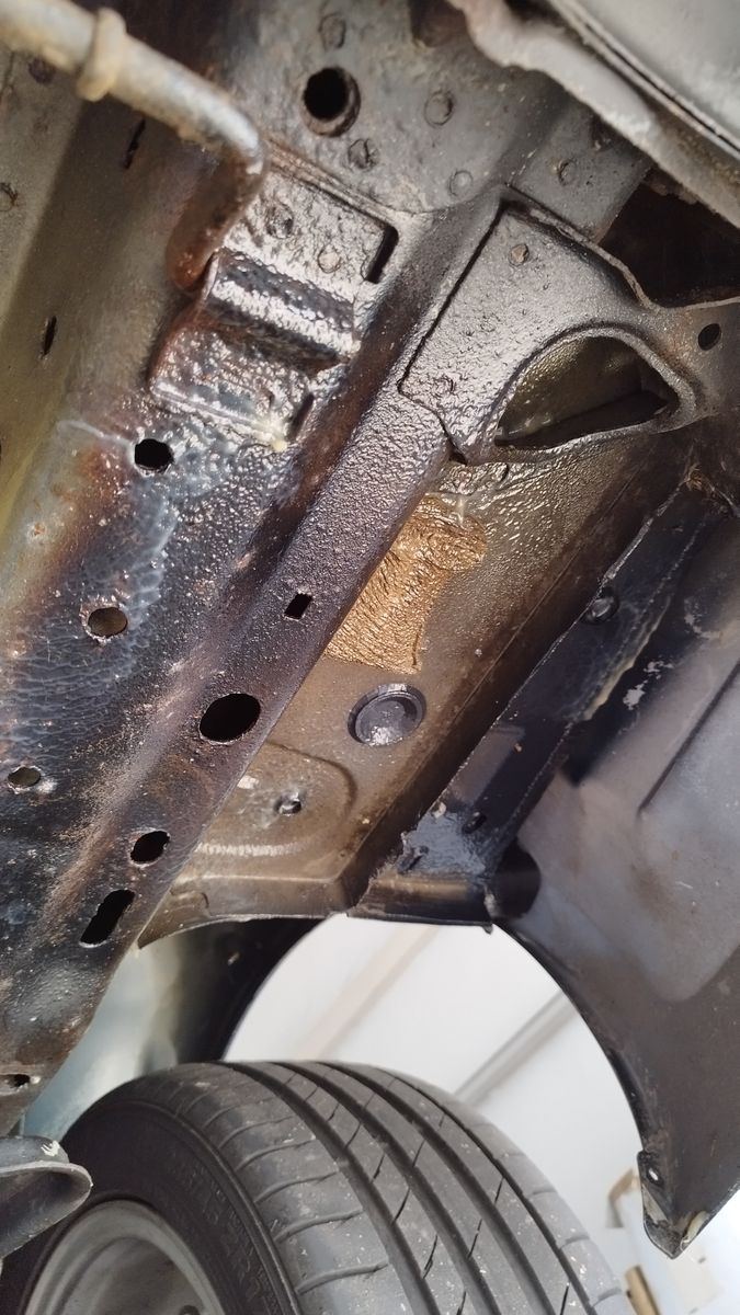

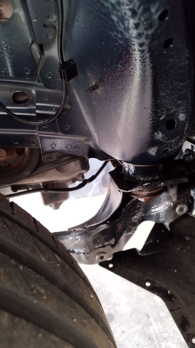

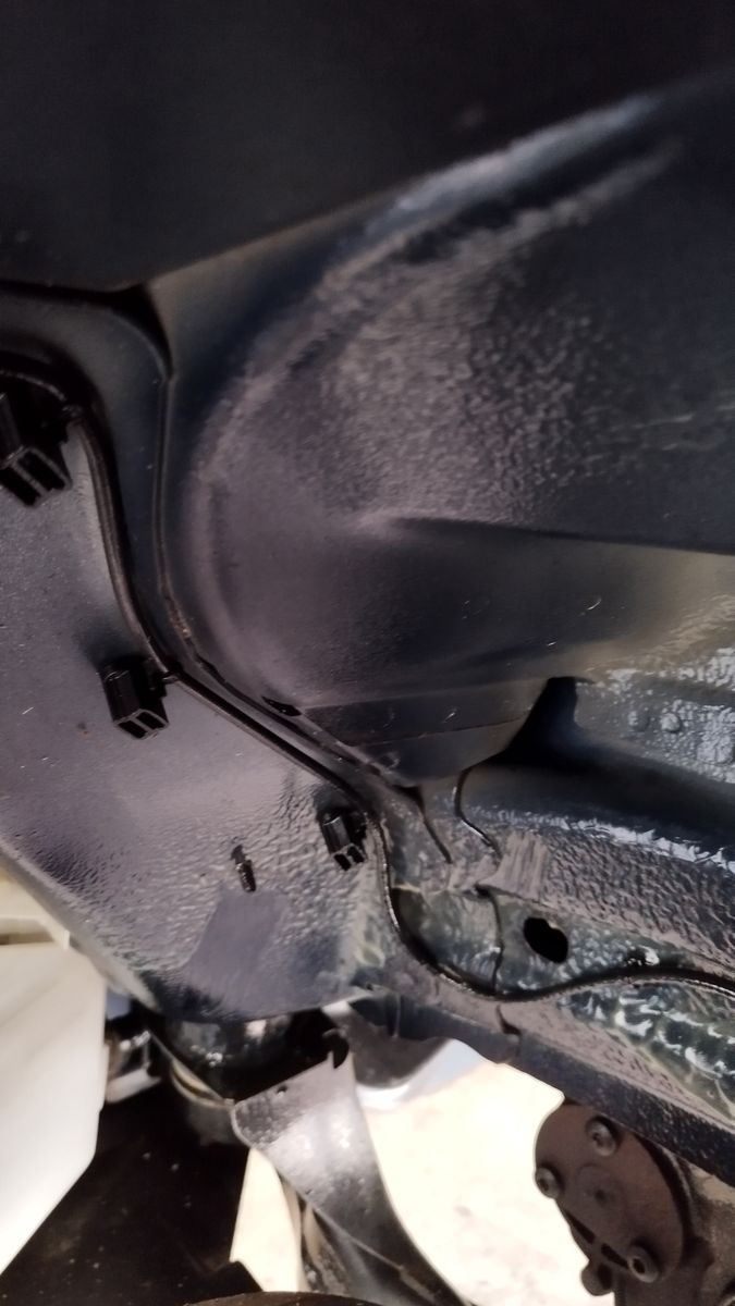

Schon mal das probiert ? Gibsts auch als Spray. Losen rost entfernen und 3x drüberstrteichen, Beim Spray reicht 1-2x.

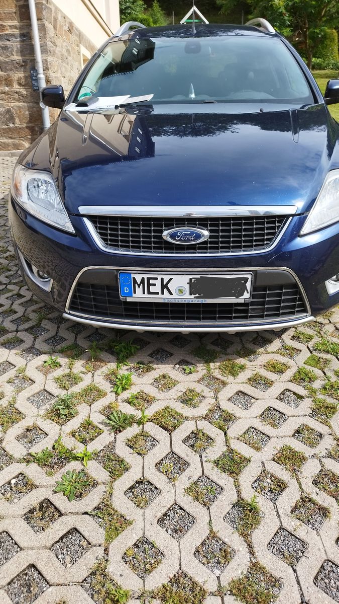

MK4 Kombi
