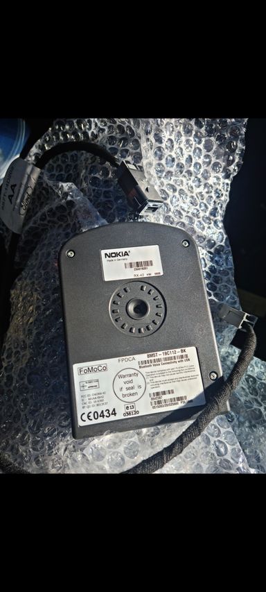

Ich hatte vom Kollegen eins bekommen (nokia)
Und das andere war ja verbaut.
Beide hatte die .......112
Gelesen hatte ich das beide gleich sind.
Ich hatte das was drin war ausgebaut und zum testen das Nokia eingesteckt....
Ohne Erfolg...
Daher auch das Foto....
Zur Zeit ist auch das novero drin.
Sorry mein Fehler...
Ich hatte 2 Stück.
Orginal war das novero drin.
Ich habe zu Resten noch ein Nokia genommen beide mit der .........112
Beide gehen nicht
Ich dachte die sind gleich .... egal ob Nokia oder die andere Marke.
Ich hatte beide da.
Mit den Nieren lief es auch nicht.
(Aber da habe uch nicht versucht etwas freizuschalten)
Aber irgendwie geht es nicht 🤷♂️

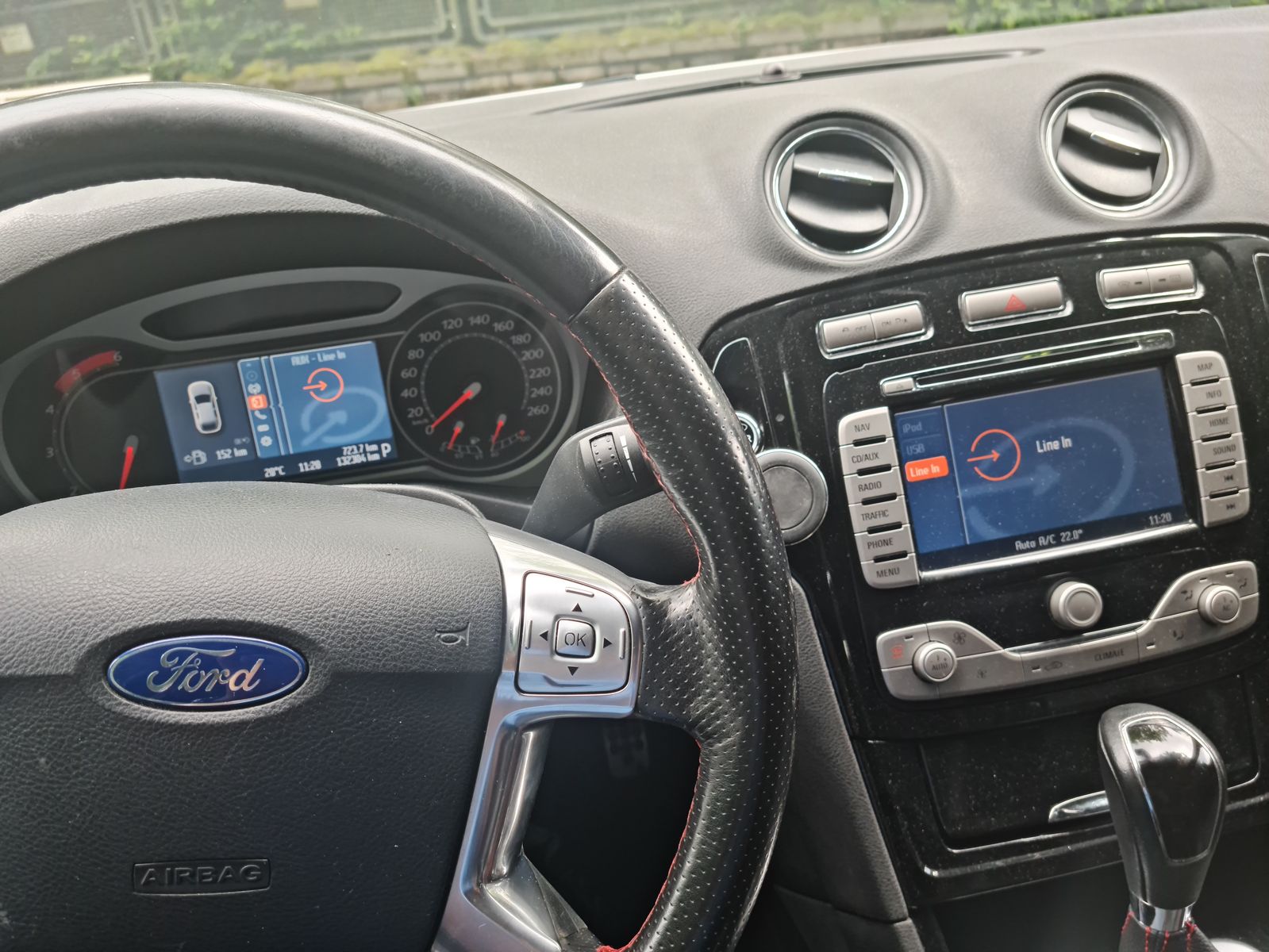

Ja genau das bluetooth modul meinte ich...
Leider kann ich die warntöne bei offener Tür nicht so ausmachen....
Ich habe das nx Navi
Und freigeschaltet habe ich es auch eigentlich schon....
Leider klappt es nicht
Super danke
die Gurt Sache hat geklappt....
Gibt es noch ne Möglichkeit den warnton bei offener Tür zu deaktivieren?
Ja genau das Modul meinte ich....
Aber mit den mp3 streamen klappt leider nicht...
Hat einer evtl noch ne Idee
Oder ne Idee was ich falsch maxhe ?

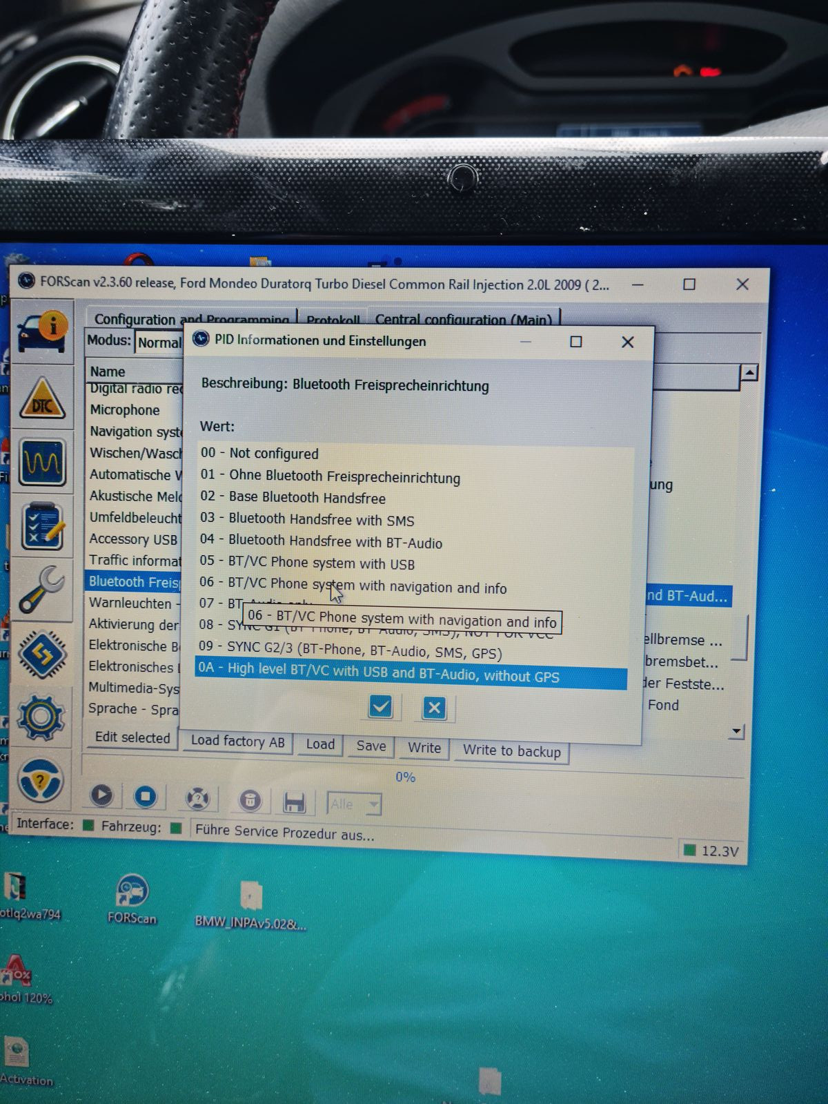

Ich habe einen 2009er mk4 mit den 112 Modul.
Leider kann ich keine Musik streamen...
Ich Hab die Vollversion von forscan, weiß aber nicht wo ich da genau was ändern muss damit es geht .......
Ich würde auch gerne die warntöne ausmachen....
Hat einer eine Idee und kann mir evtl helfen?!
