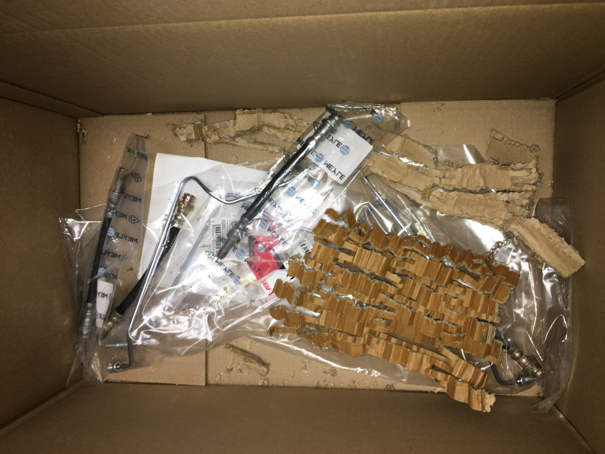

    Bei der Reparatur meiner hinteren Bremsen habe ich bemerkt, dass die Bremsleitungen und Schläuche teilweise ziemlich vergammelt sind. Daher habe ich vorgefertigte Leitungen bestellt und wollte die eigentlich jetzt am Wochenende einbauen, aber irgendwas ist ja immer...das Paket war ziemlich groß (ca. 45 Liter Volumen) und randvoll mit geschredderter Pappe gefüllt. Ganz unten am Boden lagen die Bremsleitungen:

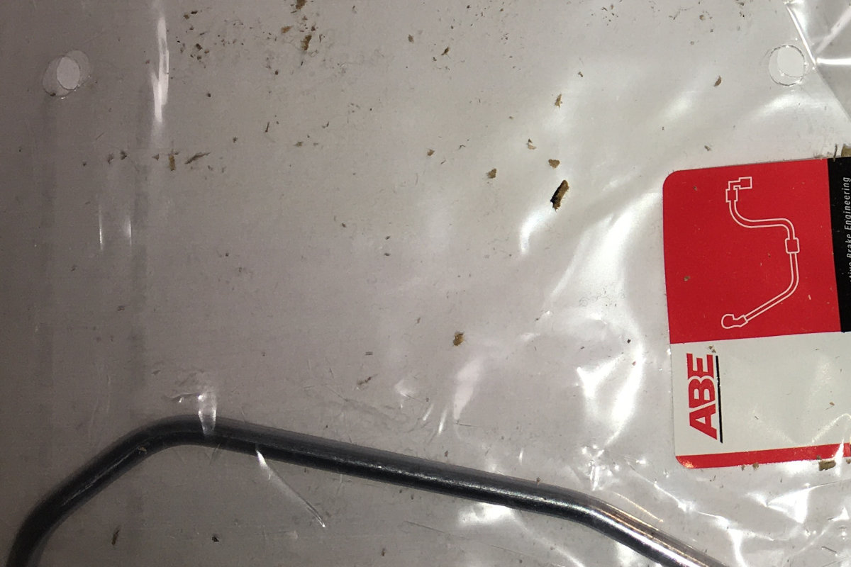

    Wer schon mal Pakete mit diesem staubigen Füllmaterial bekommen hat, weiß, was für eine Sauerei das ist. Ich habe die Umverpackungen der Bremsleitungen bereits abgewischt, aber in der Folie sind mehrere kleine Löcher ausgestanzt, durch die Staub und Krümel des Füllmaterials auch in das Innere der Umverpackung gelangt sind.
    Ich habe schon häufiger gelesen, dass man bei Arbeiten an den Bremsen darauf achten soll, dass kein Dreck in die Bremsleitungen gelangt. Reicht es aus, die Bremsleitungen mit Druckluft aus der Dose kurz durchzupusten?
