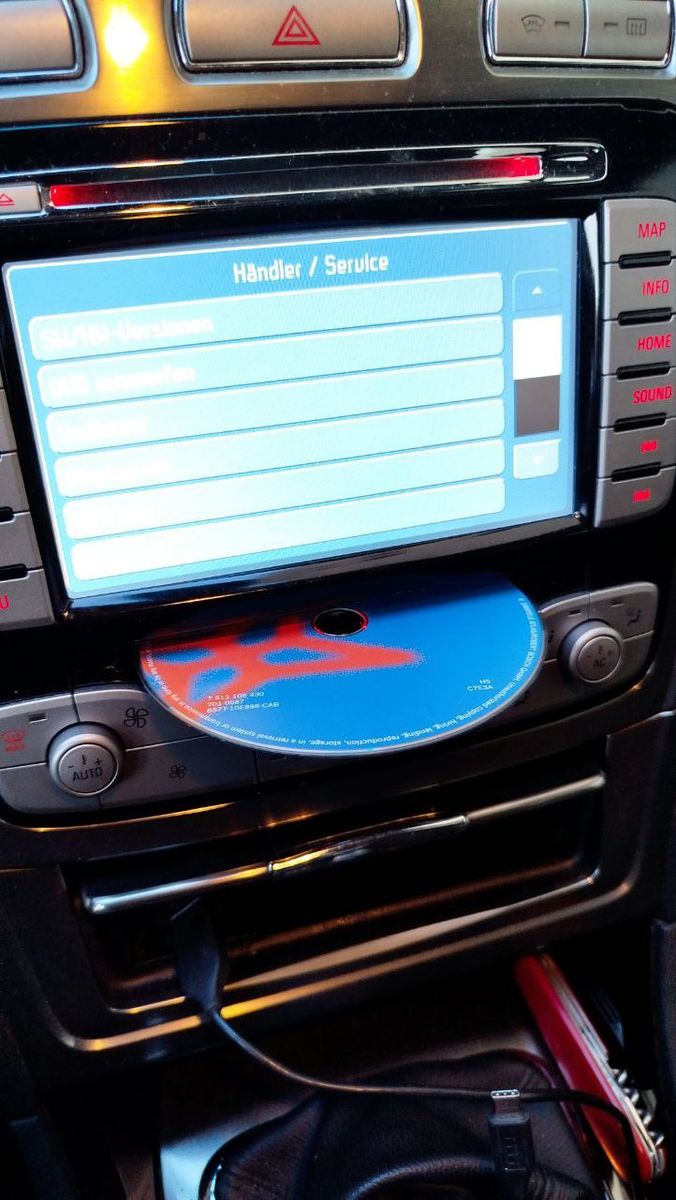

Ich glaub´s ja nicht. Es hat funktioniert! Die DVD is raus ![]()
Hier der Beweis, Leute. Danke.
Danke euch allen😁👍.

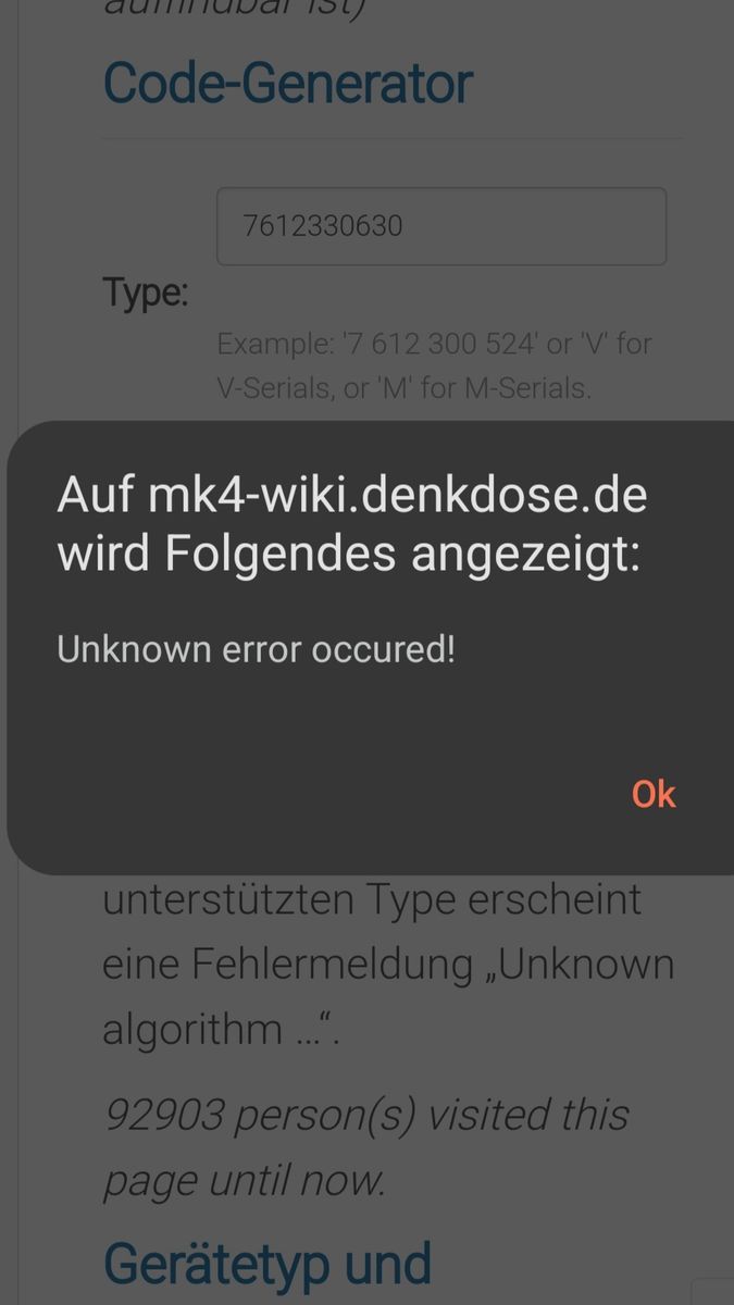

Vielen Dank für die Hilfe. Den Code versuche ich am Wochenende. Ich habe eben nochmal den Rechner bedient und bekomme schon wieder eine Fehlermeldung bei der Errechnung des Codes...
Siehe Bild.

damals sagte man mir, man kann nichts machen, da muss das Gerät ausgebaut werden (bei mir gab es auch keinen Pin-Code vom Vorbesitzer dazu). Nun habe ich mich seitdem nicht nicht mehr beim FFH gemeldet. Jetzt wollte ich mir selber den Code mithilfe des hier entwickelten Rechners generieren, aber scheint bei mir nicht zu funktionieren.

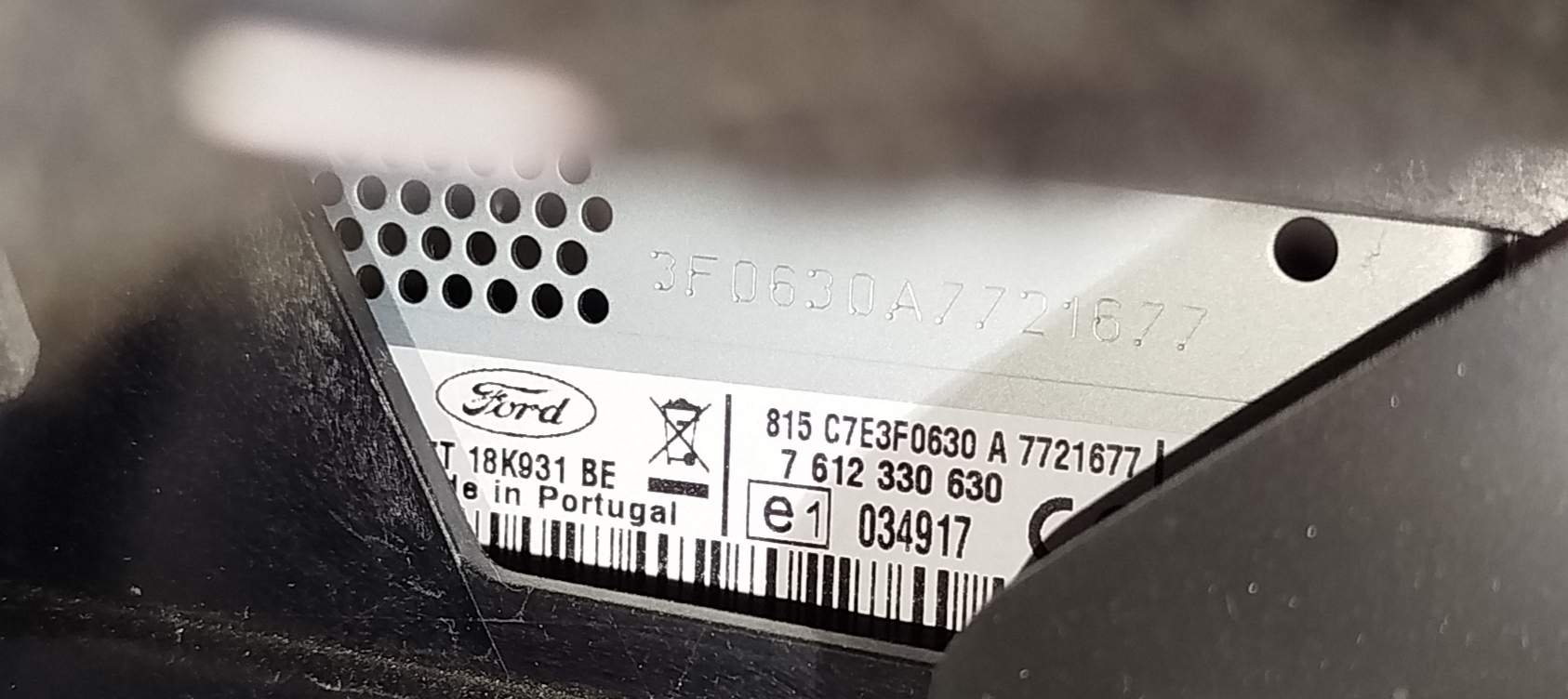

Hallo in die Runde, zwar schon ein wenig alt aber mein Problem ließ sich nicht mit dem Pin-Calculator lösen, denn er erkennt meine Daten nur als 'error'. Ich habe keine Ahnung woran es liegen kann. Ich konnte die Seriennummer vom NX-Navi nach dem Ausbau des Handschuhfachs abfotografieren:
Kann jemand helfen?
Ich will endlich die olle Navi-DVD auswerfen.
