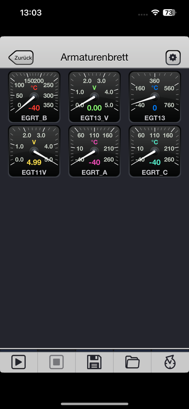

    Dann hab ich mir mit FORScan mal ein paar Werte rausgesucht. EGR Temperatur Sensoren und DPF Werte.
    Alle EGR Sensoren zeigen -40 grad an. Habe 2 mit dem Multimeter auf Durchgang geprüft, pustekuchen.
    Habe jetzt alle 3 neu bestellt.

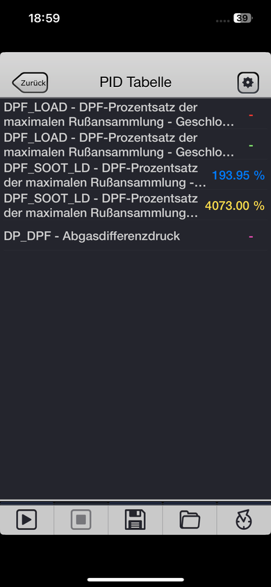

    am meisten wundern mich allerdings meine DPF Werte. Das Fahrzeug werd ausnahmslos Autobahn, und dann eigentlich eine 800km Strecke am stück, recht zügig.
    Regeneration wird nie abgebrochen.
    Sollte ich noch den differenzdrucksensor austauschen?
    Ich bekomme auch die Fehler nicht gelöscht mit FORScan. Blinken sofort wieder auf.
