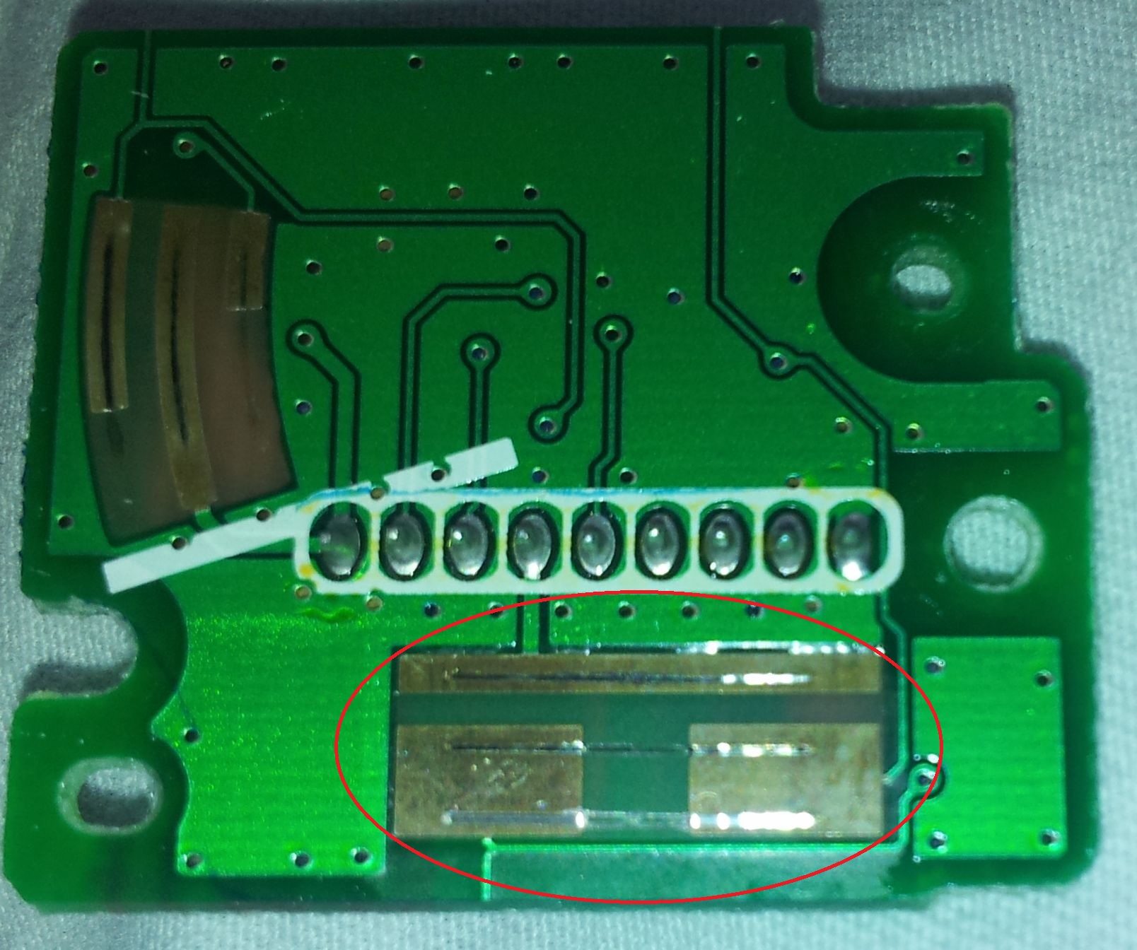

Danke Grom für die Anleitung!
Auch ich hatte seit kurzem das beschriebene Problem, inklusive gestern morgen leerer Batterie.
Habe gestern den Schalter ausgebaut und die Platine gereinigt. Fett war bei mir nicht drauf, aber ein richtig feiner silberner Strich (einfach Abrieb von Platine und Federkontakt), der den Fehlkontakt ermöglichte.
Dauer - keine 20min alles in allem...
