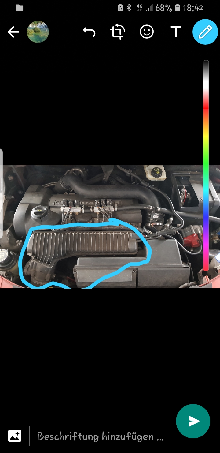

so. habs gerade probiert. Beim ziehen des peilstabs und öffnen des deckels ist das Geräusch weg
ok super danke für die schnelle hilfe. mebran reicht aus zu tauschen?oder doch lieber ganzes Gehäuse?

das ist bereits passiert. Die sind undicht seit letztem Jahr. Habe bereits neue liegen. Kam nur noch nicht dazu die zu wechseln. Was kann ich jetzt mit der gehäuseentlüftung tun?
Dann weißt du ja wie du es testen kannst , Öldeckel ab oder Peilstab raus.

Wenn es wirklich die Kurbelgehäuseentlüftung ist solltest du nicht mehr fahren!
oh nicht mehr fahren?ist dat so schlimm?was kann ich jetzt tun?
Meinst du die Kurbelgehäuseentlüftung ?
Die hört sich so an wenn sie hin ist .Externer Inhalt www.youtube.comInhalte von externen Seiten werden ohne Ihre Zustimmung nicht automatisch geladen und angezeigt.Durch die Aktivierung der externen Inhalte erklären Sie sich damit einverstanden, dass personenbezogene Daten an Drittplattformen übermittelt werden. Mehr Informationen dazu haben wir in unserer Datenschutzerklärung zur Verfügung gestellt.
genau so hört es sich an wie im Video
Ist das Quitschen auch weg wenn du den Ölstab ziehst, dann ist die Membrane im Ölfiltergeäuse defekt.

wenn ich den unterdruck Schlauch da rechts abziehe. ist dat quitschen weg
hi zusammen,
kann mir einer sagen was das für ein geripptes teil ist und wozu es da ist. Habe seit einiger Zeit so ein Quitschenes lautes Geräusch aus diesem Teil. Wenn der Wagen kalt ist ist alles ok. Sobald er warm wird geht das Geräusch los. Dat nervt richtig.

wo wird das angeschlossen? weist du was komisch ist. beim ausfüllen von der kühlflüssigkeit kam ein lüftchen da raus aus dem besagten anschluss. Wir haben Feuerzeug dran gehalten und und in den Behälter gepustet. Flamme bewegte sich
