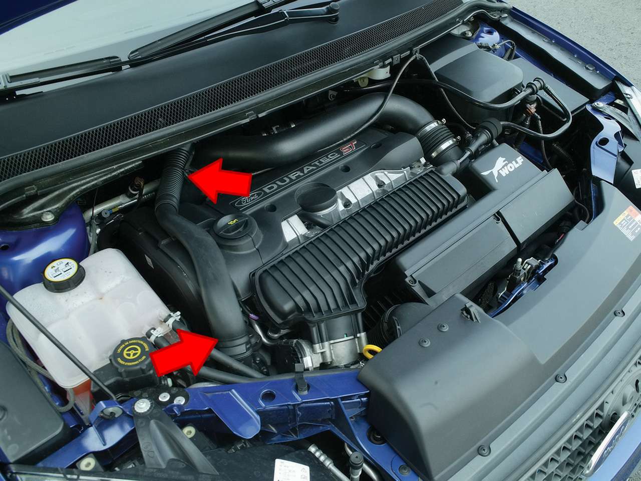

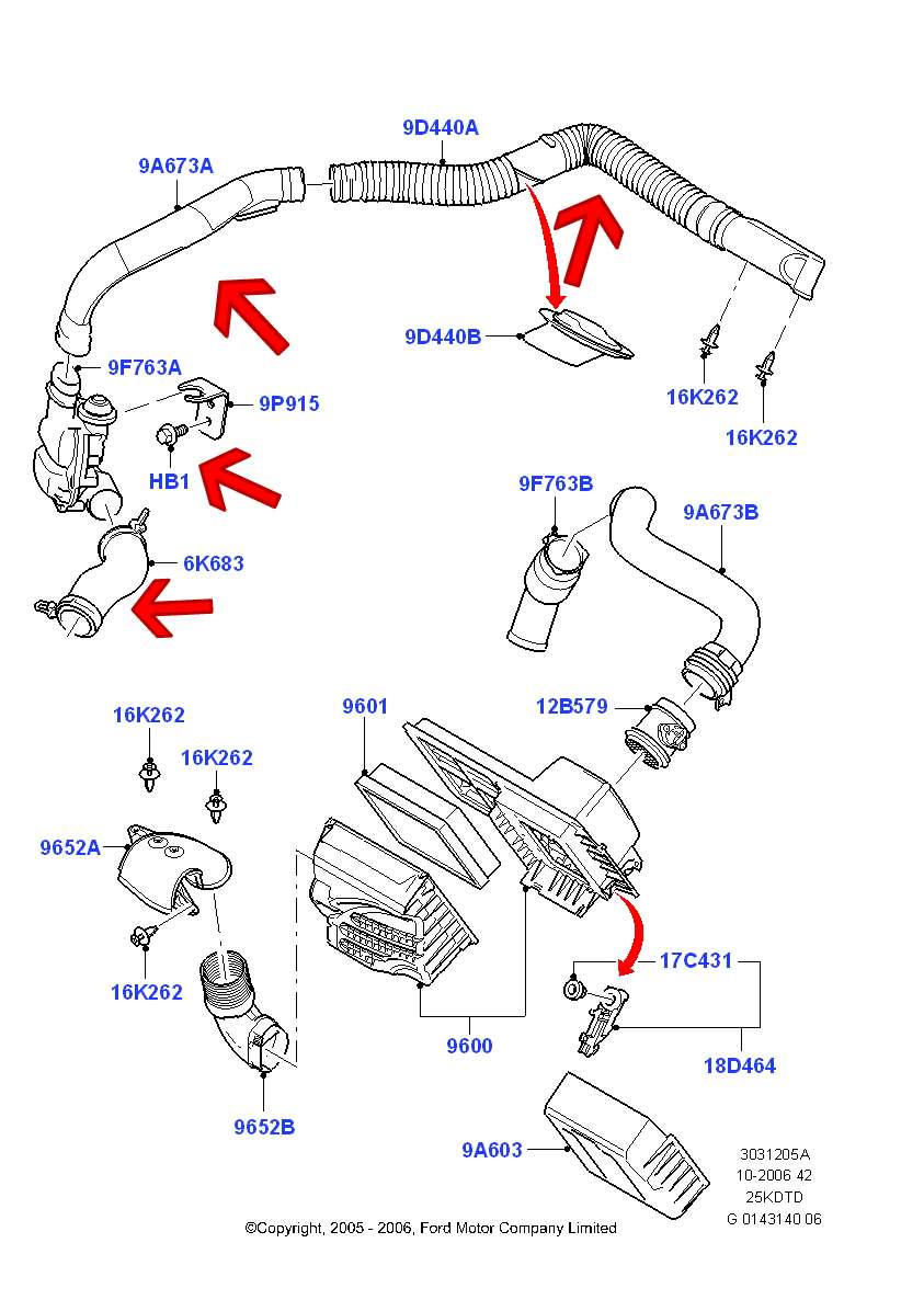

    Der Sound Composer leitet über ein 2- Kammersystem die Geräusche aussm Anssaugtrakt an eine Art Membran an der Spritzwand, um den Insassen, und nur den Insassen, die vermeintliche Potenz unter der Haube auch mit Nachdruck akustisch zu verdeutlichen.
    Sieht beim Focus ST so aus:
    um das beim 2,5t Mondeo umzubauen, brauchts ein paar Teile:
    Wie gesacht, bringt nur "Sound"im Innenraum, die meisten ST/RS-Fahrer habens totgelegt.
