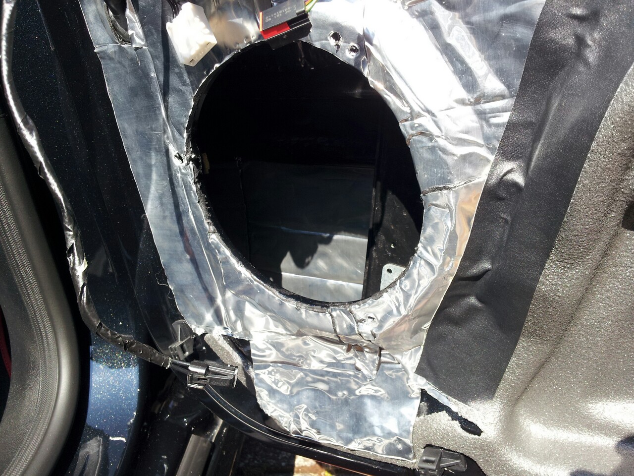

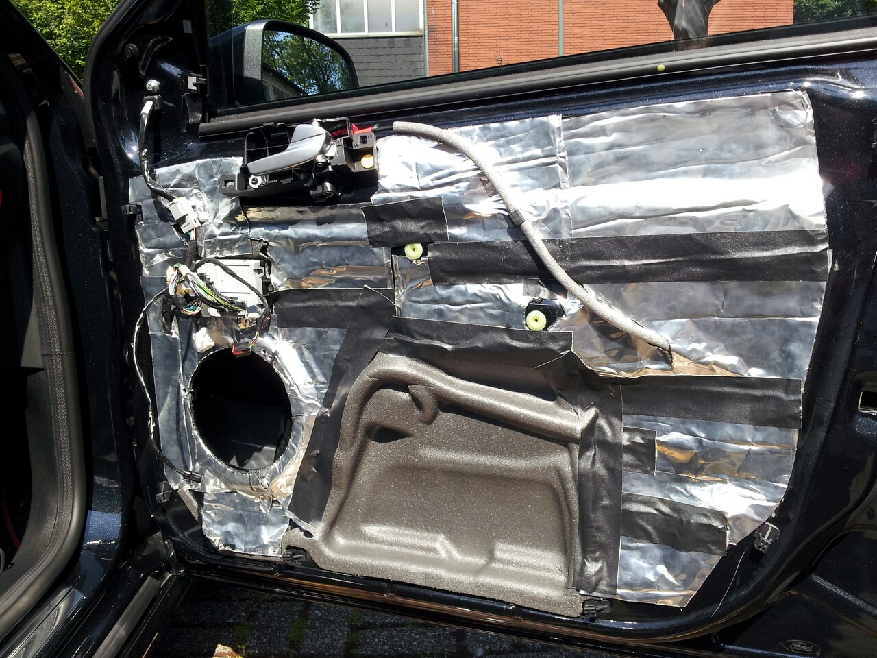

    Hab mich nun auch dazu durchgerungen, die Türen meines Mondeos zu dämmen.
    Ich habe Das hier verwendet, 2 1/2 Rollen für 4 Türen.
    Der Unterschied zu vorher ist unglaublich- Trotz der Serienlautsprecher hat der Klang an Präzision hinzugewonnen, und die Tiefmitteltöner haben jetzt ihren Namen zurecht, spielen im Rahmen ihrer Möglichkeiten viel knackiger, haben richtig Fundament, sodaß man den externen Sub eig. nicht vermisst.
    Den Rest des Alubutyls (hab 4 Rollen geordert) werde ich in den hinteren Seitenteilen und aufm Kofferraumboden verarbeiten.
