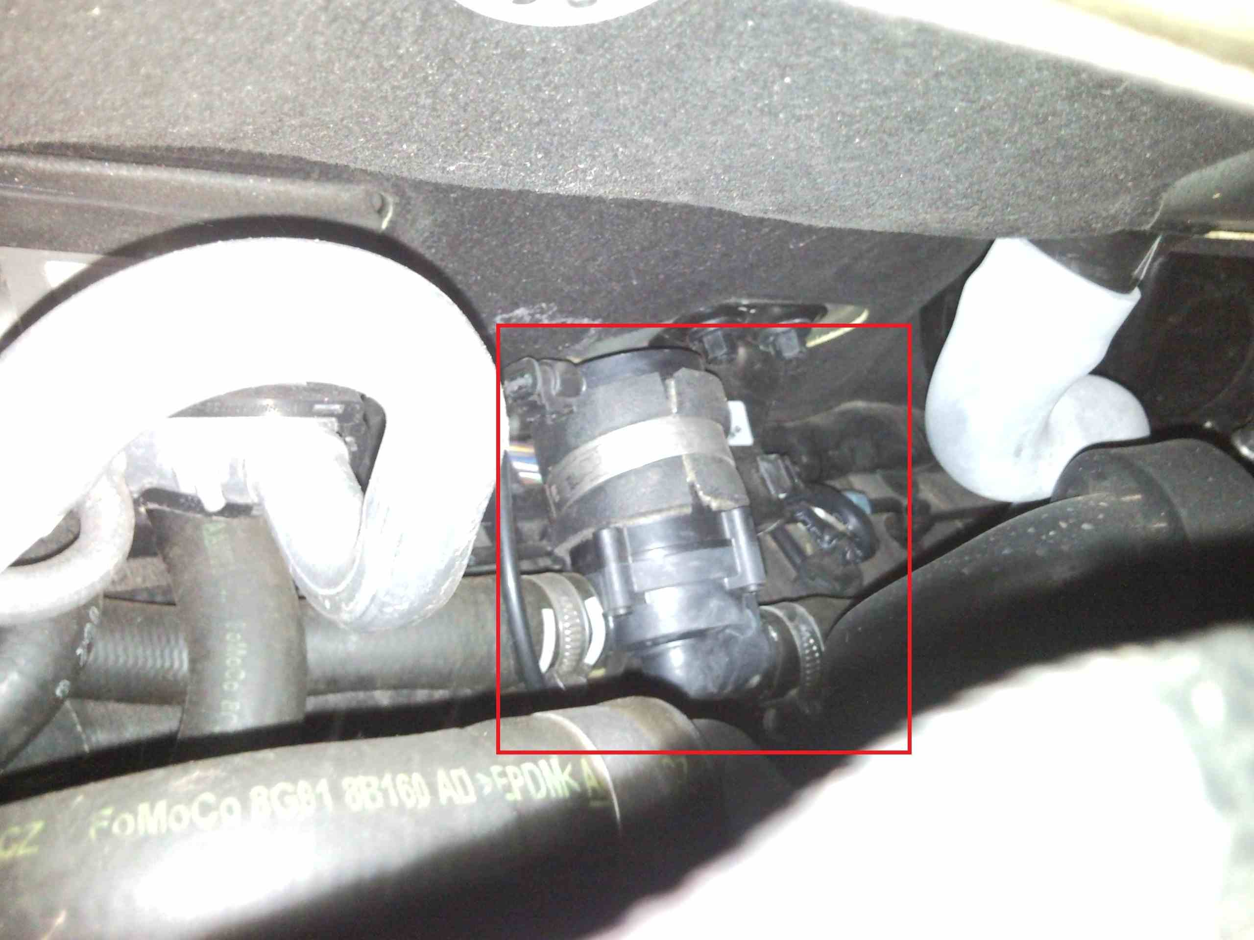

Jetzt hab ich mir grade die Finger wundgeklickt, aber trotzdem den Beitrag nicht mehr gefunden, wo das Foto der Umwälzpumpe im Motorraum für die Standheizung drin ist...
Hat jemand nen Link dazu??
Hallo
Bitteschön
Oder hattest Du es schon gefunden.
Bin ja spät dran. -

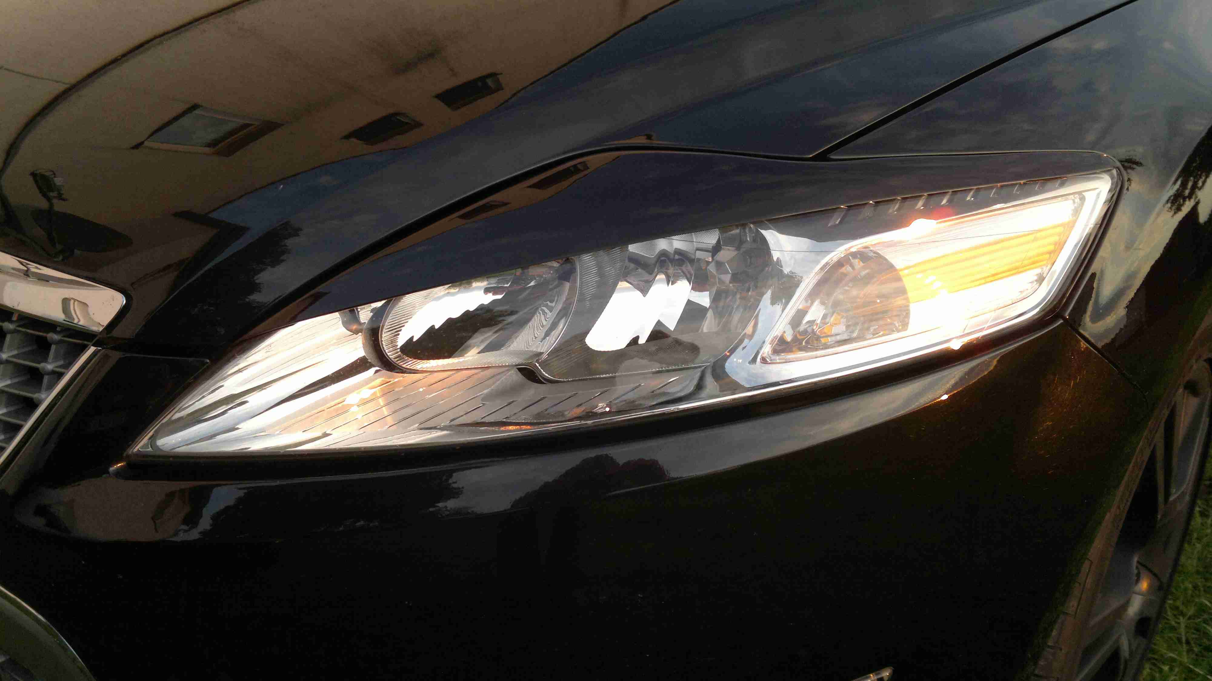

Nehme mal an, er meint die TÜV-Plakette. Die für 2014 ist jedenfalls blau...
Jo, die 2014er sind ja nunmal blau.
Hallo
Nur mal am Rande.
Hatte vor kurzem Tüv.
Als ich den Wisch von den Scheinwerferblenden den Mann vom Tüv geben wollte,meinte er nur
brauche das nicht .
Dann klebte Er die blaue Marke an und fertig.
Hat nicht mal geschaut wie die verklebt sind.
Hab mich auch bissel gewundert. -
Der Mann von der Dekra war ein älterer,sag ich mal und kein Neuling.
Ich denke mal der wuste genau ob das Eintragpflichtig ist oder nicht.
Aber hier scheint es immer Besserwisser zu geben.
Schmeist denen doch das Geld in den Rachen. -
Die müssen ja wissen wann eintragen und wann nicht.
Er meinte nur ich muß das Gutachten mitführen, wo ja auch drinn steht das man weder zum Tüv oder Dekra muß.
Aber wer zu viel Kohle macht es eben.
Hier mal ein Auszug:"0. Rechtliche Hinweise
Durch die unten beschriebeneÄnderungerlischtdie Betreibserlaubnies des Fahrzeugs nach
StVZO §19 (2) nicht, weil1.die in der Betriebserlaubnis genehmigte Fahrzeugart nicht geändert wird
2.eine Gefährdung von Verkehrsteilnehmern nicht zu erwarten ist und
3. das Abgas- oder Geräuschverhalten nicht verschlechtert wird.Änderungabnahme
Eine Prüfung des Anbaus durch einen amtlich anerkannten Sachverständigen oder
Prüfer einer Technischen Prüfstelle oder einen Prüfingieur einer amtlich
anerkannten Überwachungsorganisation ist NICHT erforderlich.
Die Berichtigung der Fahrzeugpapiere ist nicht erforderlich."Also von mir gibt es ein Geld für eine Eintragung.
Hallo
Nochmal zu den Blenden von CSR.
Ich hab die Blenden gestern bei mir rangeklebt.
Heute bei der Dekra schaute Er mich an und meinte nur das er nichts machen muß,
auser ich habe zu viel Geld, lächelte der Mann.
In den Gutachten von CSR steht das ja auch drinn das sich das keiner ansehen muß.
Er meinte nur Er kann das eintragen kostet aber dann glaube 38 €.
Ich sagte dann ist ja schon ne halbe Tankfüllung,sagte Aufwiedersehen und bin dann nach Hause.
Also, wer die Blenden von CSR mit den Gutachten hat braucht zu keinen Tüv, Dekra oder sonst irgend wohin.
