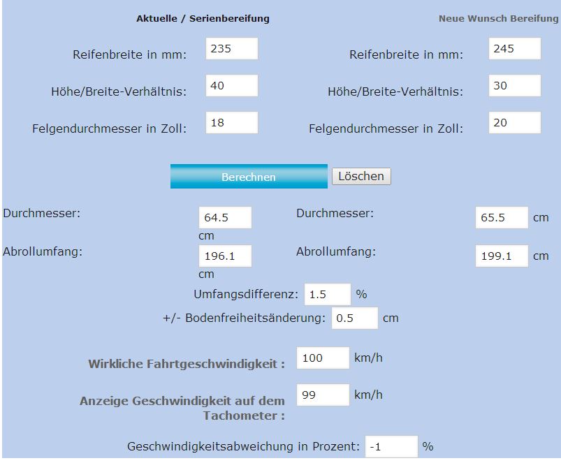

Habe mir jetzt 19 Zoll mir 235/35 R19 geholt.
Ja das mit der Traglast von 90 ist richtig.
Das mit der Tacho eine Voreilung hat ist mir bekannt.
Wie ich bereits erwähnt habe gibt es für die Felgen die ich fahren wollte kein Gutachten sondern nur ein Festigkeitsgutachten. Dadurch nehmen die Prüfer ein anderes Gutachten zu Vergleichzwecken her und schauen wahrscheinlich etwas genauer hin. Ich war jetzt bei 4 unterschiedlichen Prüfstützpunkten 3x TÜV und 1x Dekra. Die haben mich alle gleich auf die Reifengröße hingewiesen.
Und als ich sie denen gesagt hatte das ich ein paar Mondeos kenne die diese Größe eingetragen haben kam das berühmte Schulterzucken.
Ich müsste halt nen Nachweiß erbringen das alles noch in der Toleranz ist. Das heißt nochmal zusätzliche Kosten und immer noch das Risiko das es dann nicht passt. Und dann hätte ich nen Radsatz im Keller mit dem ich nix anfangen kann.
Das ist richtig. Er darf aber kein km/h weniger anzeigen. Und das wäre bei 245/30 R20 der Fall.
Da das Rad eine Umfangsdifferenz von +1,5% hätte. Und das heißt dein Tacho würde bei 100 km/h nur 99 km/h anzeigen.

Der Fl und vFl haben aber verschiedene Rad - Reifengrößen.
z.B. der vFL 235/40 R18 und der FL 235/45 R18 das ist eine Umfangsdifferenz von 3,7%
Somit würde dein Tacho beim FL mit der Größe vom vFL bei 100 km/h nur 96 km/h anzeigen, und selbst nur 1 km/h wäre schon zuviel.
Bei einer 8x20 Zoll Felge müsstest du beim vFL die Reifengröße 235/30 R20 fahren aber gibt es nur Reifen mit Loadindex 88 und das ist zu wenig.
Wenn du die Größe 245/30 R20 fahren willst müsstest du nachweisen das dein Tacho noch richtig geht.
So steht in jedem Gutachten für 20 Zoll felgen drin.

Habe mich jetzt doch für 19 Zoll entschieden. Das Risiko das ich die Reifen zwecks der Tachoabweichung nicht eingetragen bekomme ist mir zu hoch.
Der vFL ist halt nicht für 20 Zoll gemacht.
