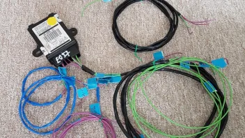

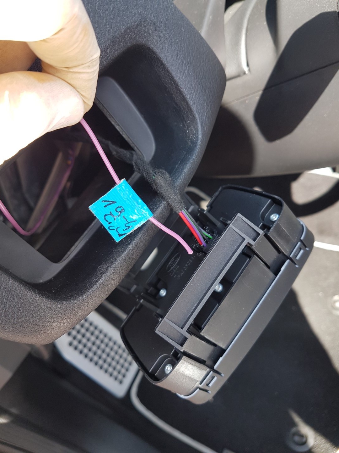

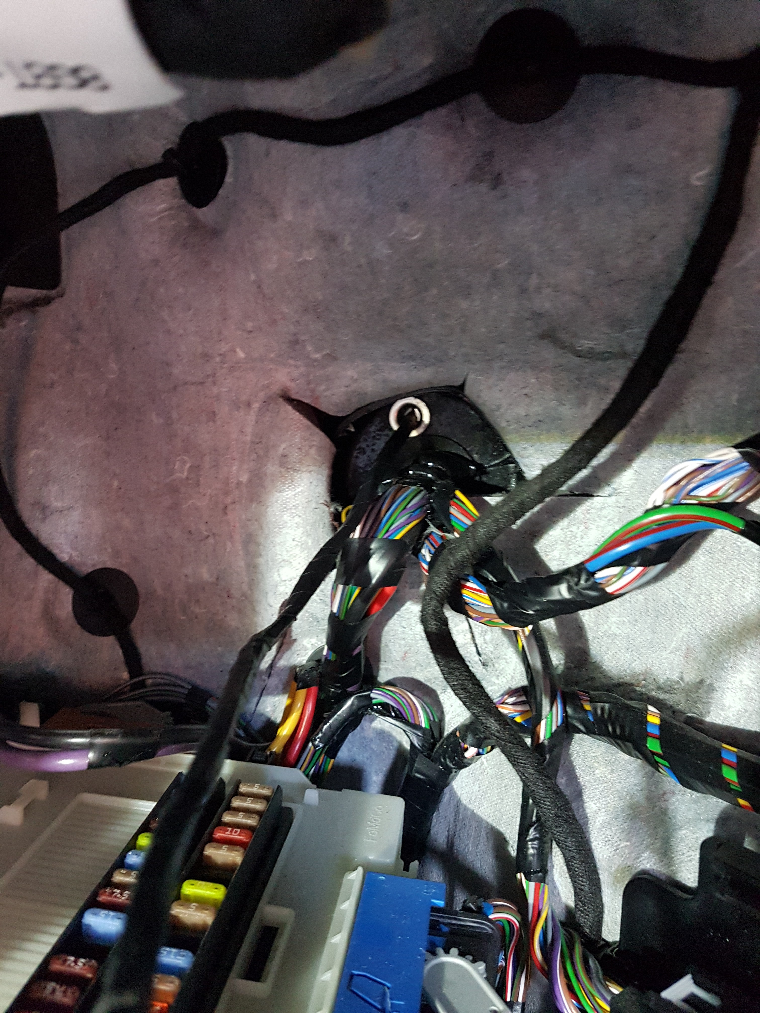

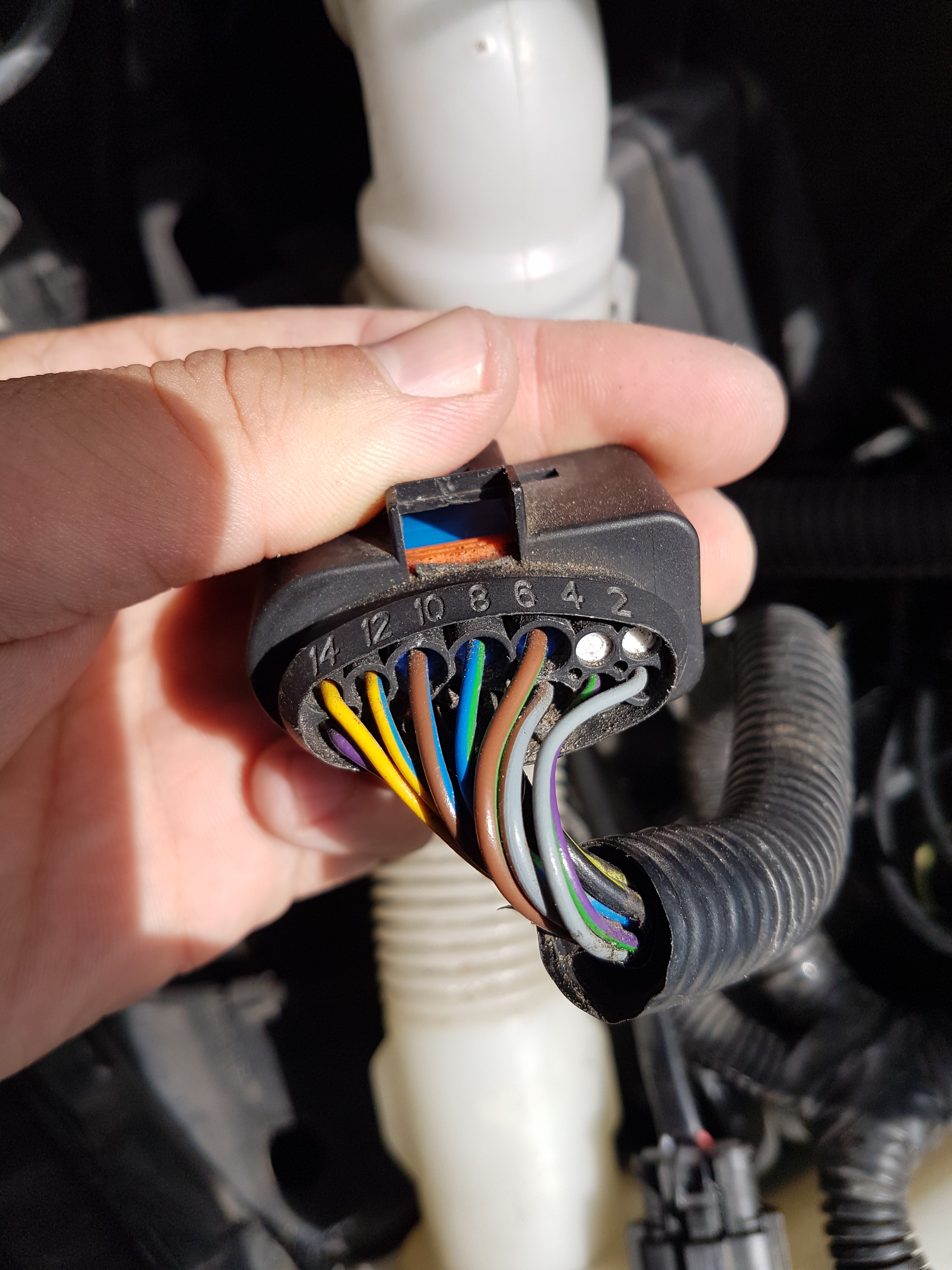

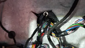

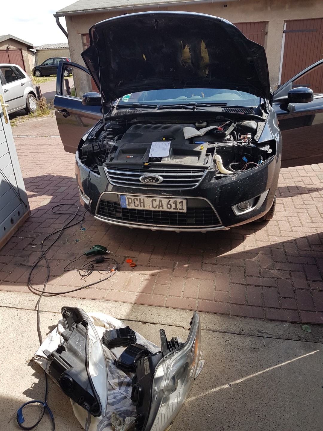

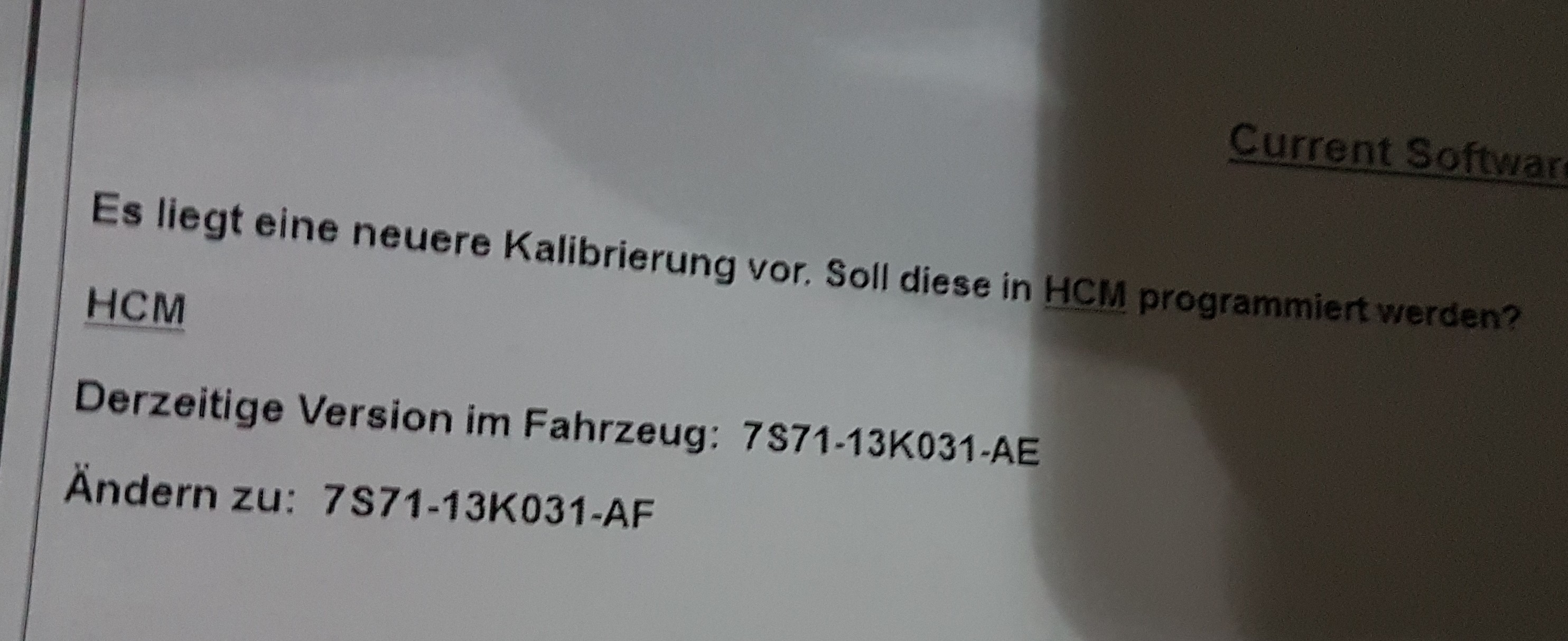

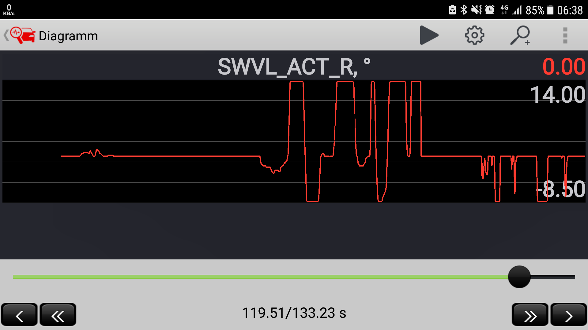

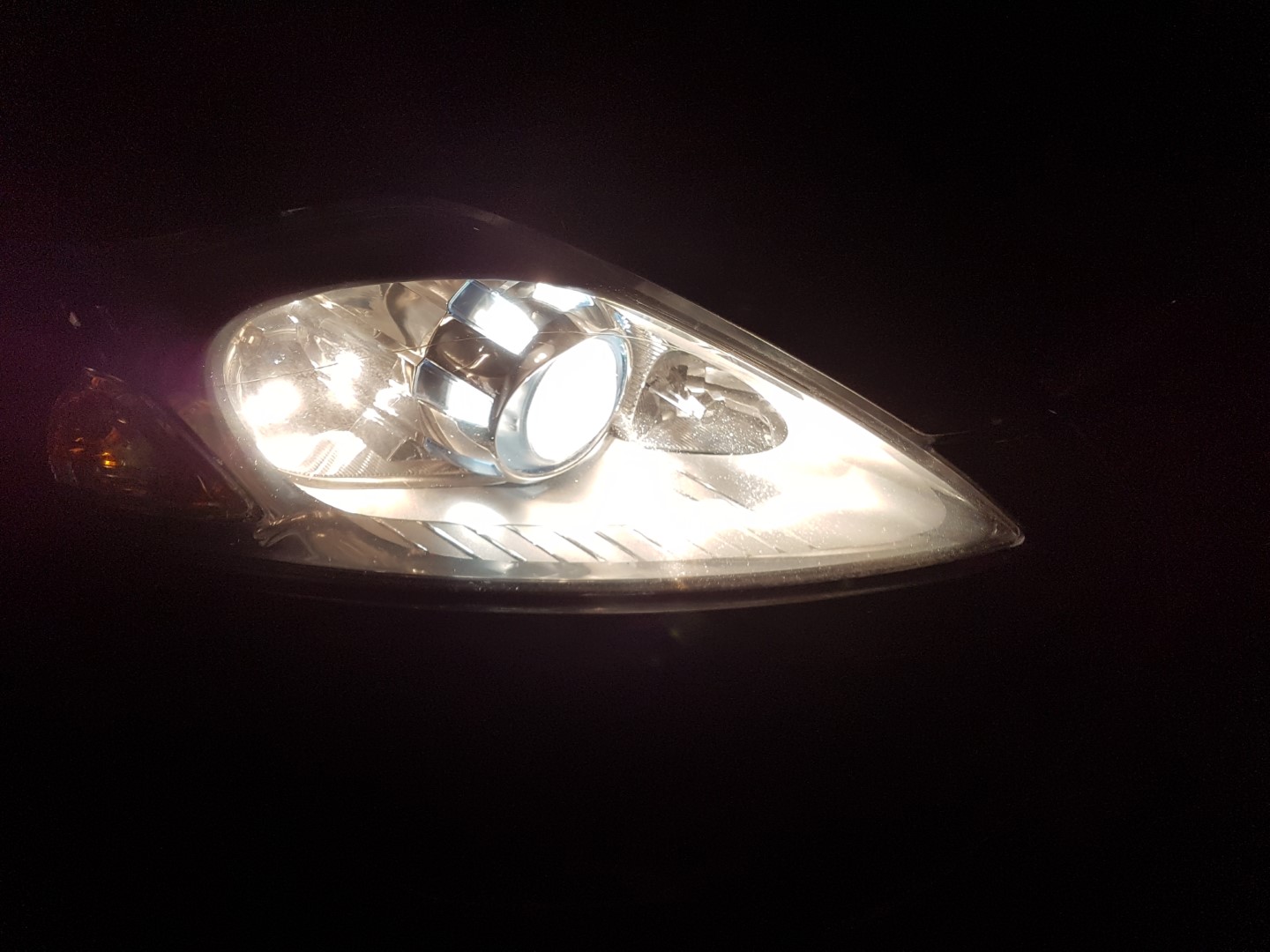

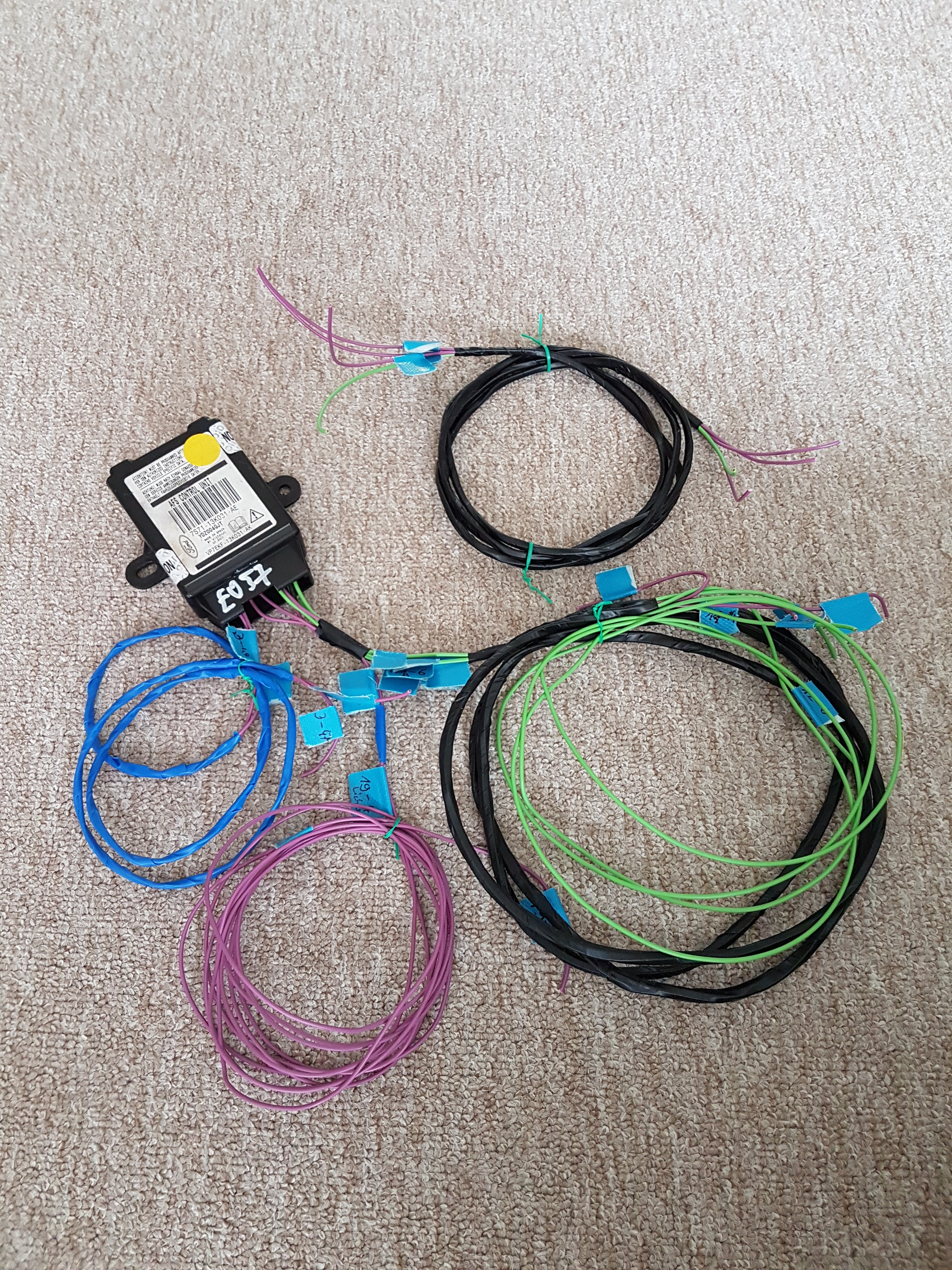

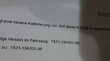

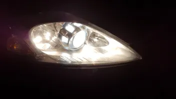

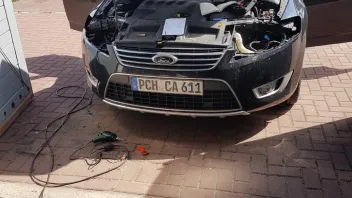

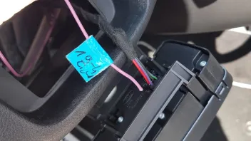

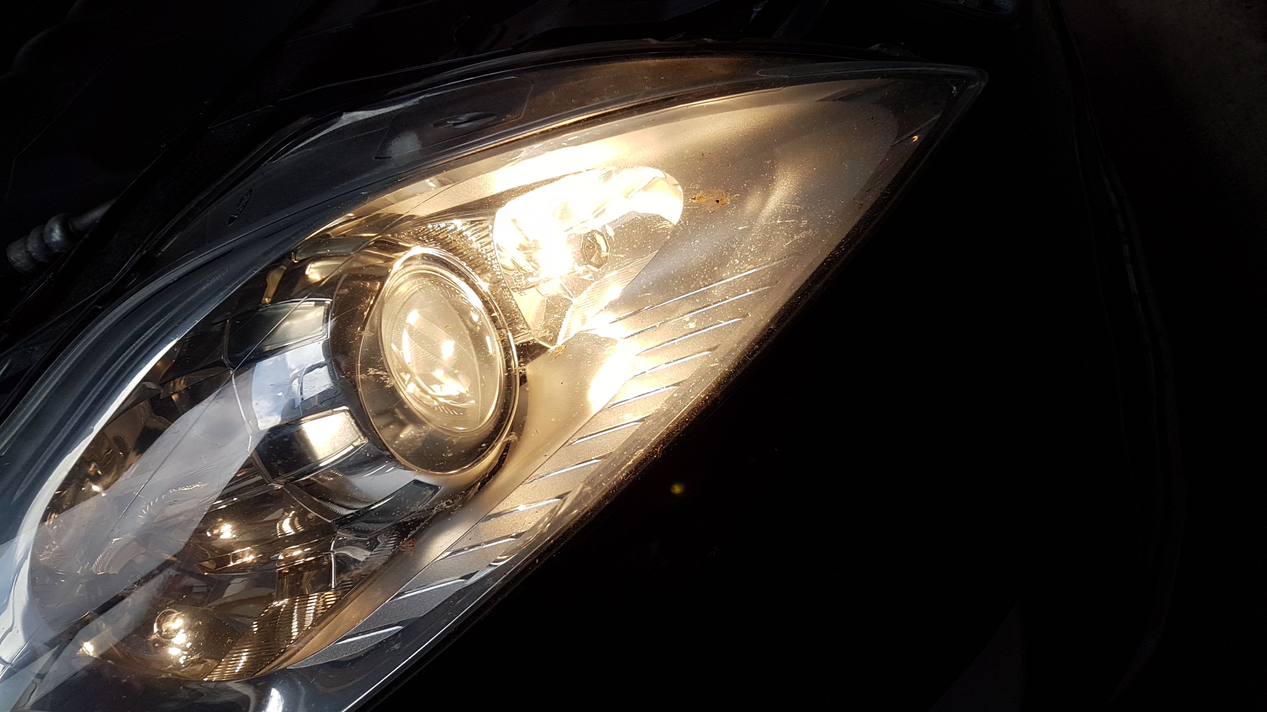

Dank dieses Forums hatte ich mich auch an die Umrüstung gewagt. Ich hatte sie zuerst verbaut ohne Ansteuerung. Das war schon ok, aber natürlich sollten sie auch funktionieren. Das habe ich dann auch gut geschafft mit dem Forum und einigen Mitgliedern. Am Ende musste ich aber noch zur Ford-Werkstatt, einmal das HCM auf die neuste Software updaten lassen und sie sollten einmal die Scheinwerfer kalibrieren.
Danach lief und läuft alles bis heute ohne Ausfall oder Fehlermeldung.
Ich hatte ein wenig mehr Aufwand, da nicht die passenden Kabel lagen. Kosten waren um die 500€ (gebraucht) plus das bisschen für die Werkstatt, meine ich mich zu erinnern.
