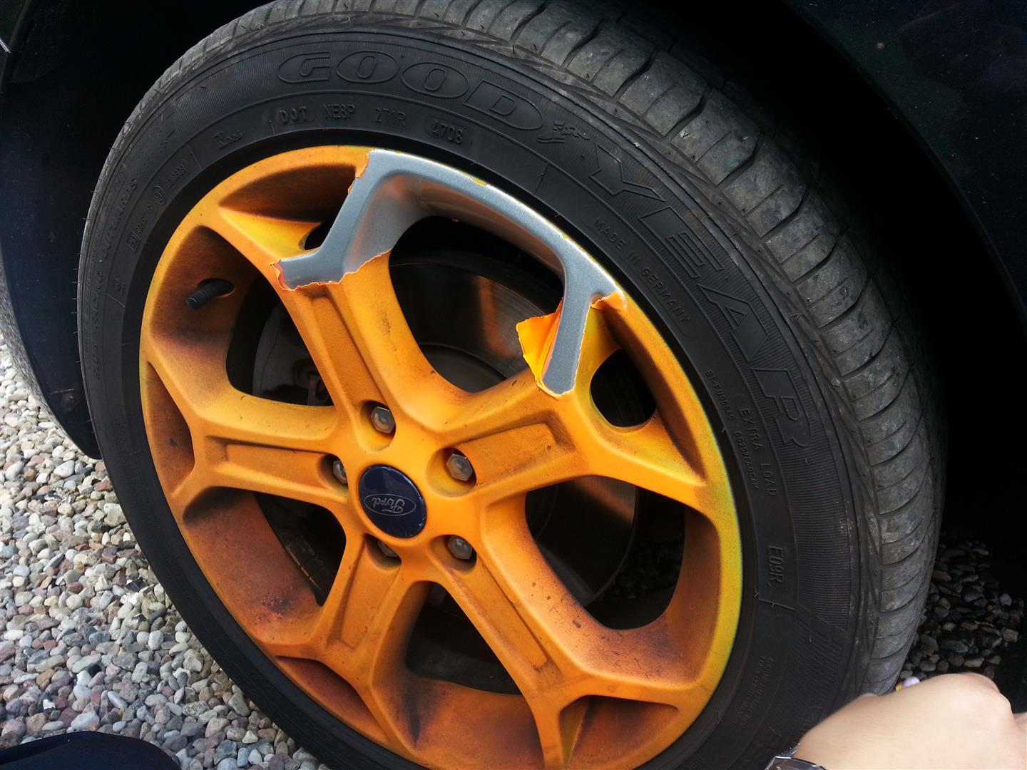

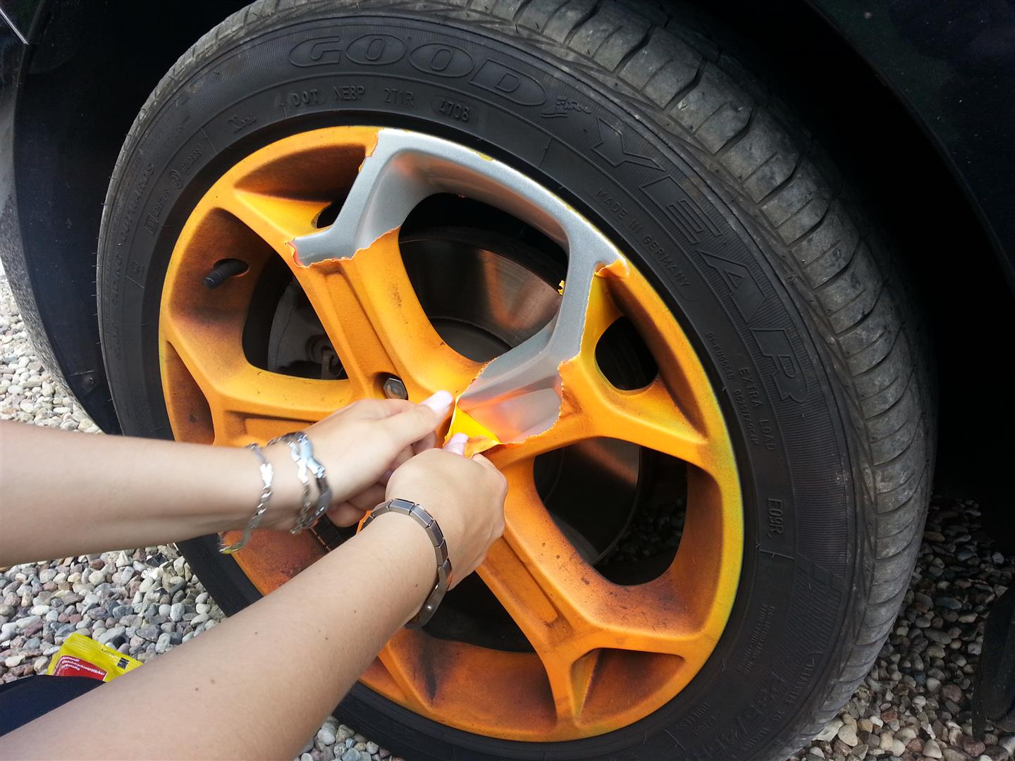

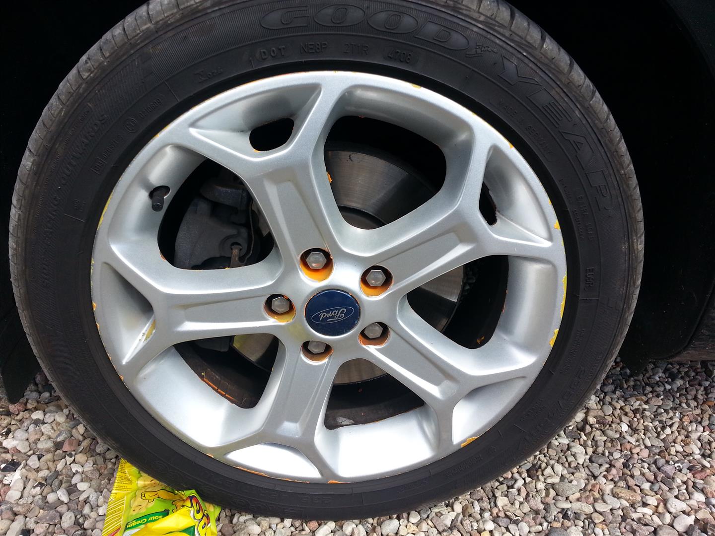

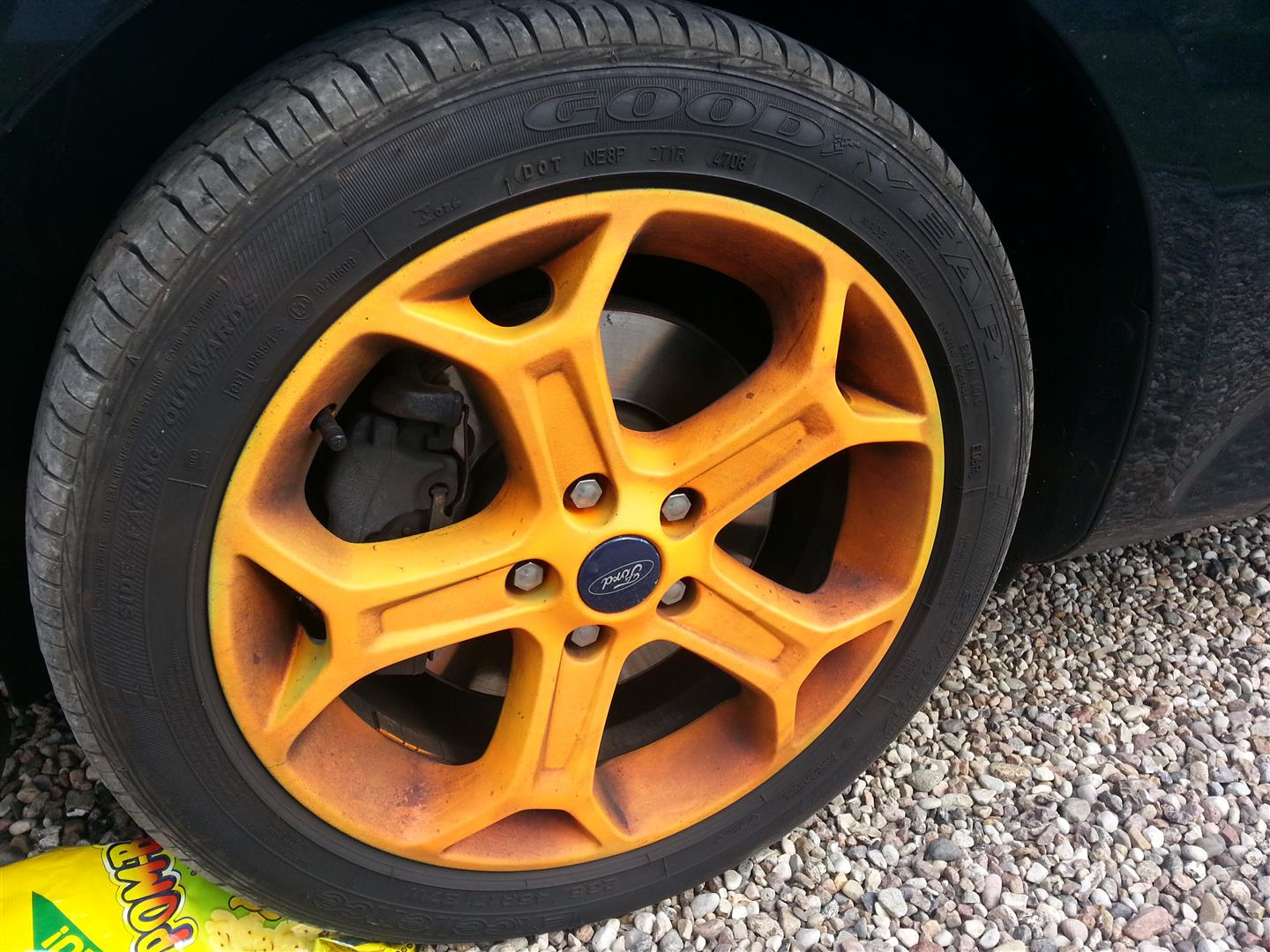

So, da das Plasti Dip an den Felgen nicht wirklich mehr sauber ging und das orange nicht mehr so fein leuchtend war...habe ich mich entschlossen...das meine Verlobte das zeug abknibbeln darf
... Ich habe natürlich unterstützt!Grob abgesogen so gut es ging...dann mit Hochdruckreiniger nochmal drüber...und naja...bissel ist noch dran..muss ich nochmal nacharbeiten!

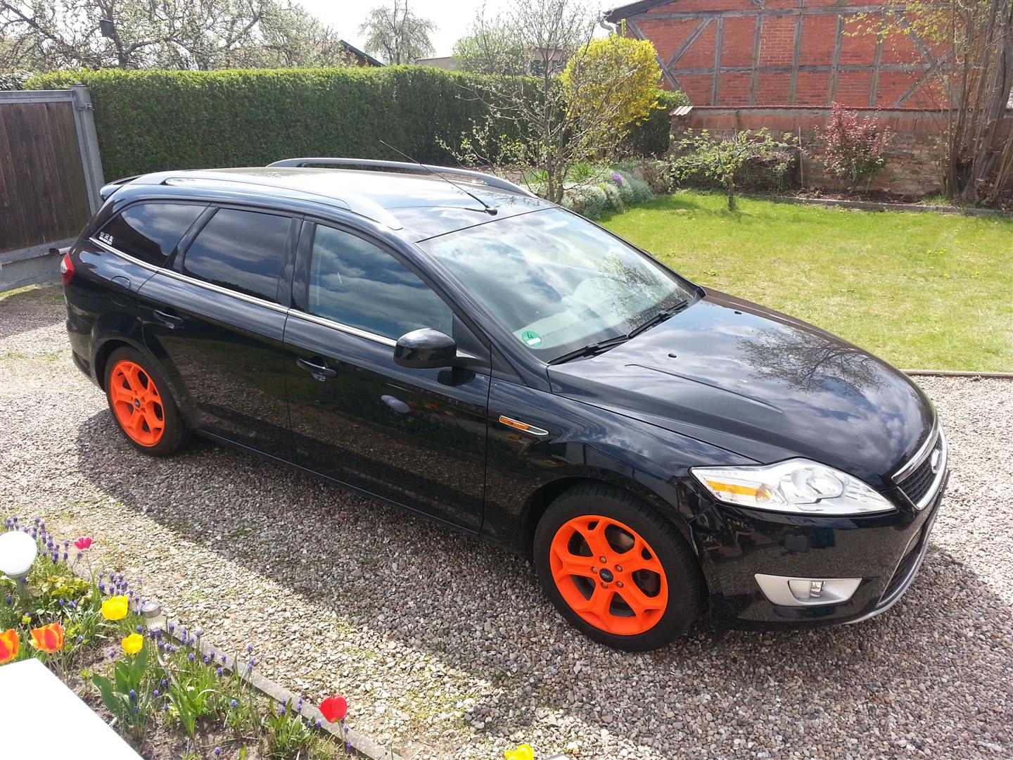

ich hab ihn gesehen in pch (fressnapf)und für gut befunden...schicke felgen... habe ich gerade so in den kofferraum bekommen...
sehr geil...riesige teile... nur tiefer an den asphalt muss er...

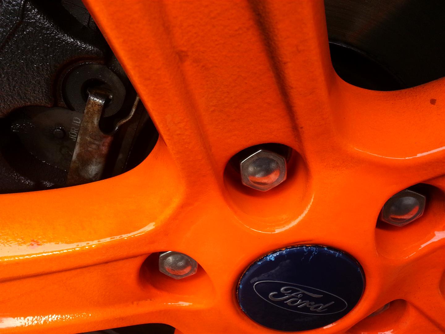

Heute in der waschstraße gewesen hier in eschweiler... Felgenreiniger, HD-Reiniger und Bürste...das Plasti Dip hält...schaut noch gut aus...nur teilweise bissel dreckig noch...
alles mit drei dosen... das gut... gefällt mir... foliatec!!!

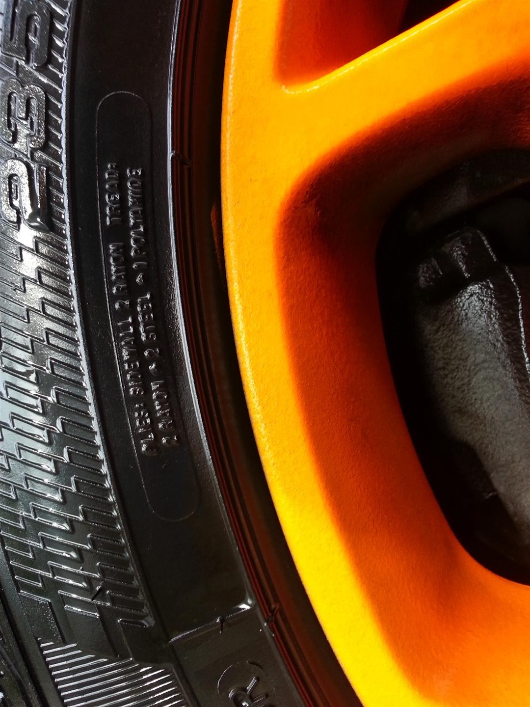

die blenden würde ich nicht empfehlen, da die oberfläche ein wenig wie leicht gummiert ist, und das staub magisch anzieht... der bremsstaub geht schon kaum ab...is aber auch aggressiver...
ob es waschanlagen oder handwäsche abkann... werde ich am we denke ich mal testen wenn es das wetter zulässt...
also 650km autobahn hat es nun gehalten... aber sind sehr bremsstaubanfällig... eigentlich sollte das halten
