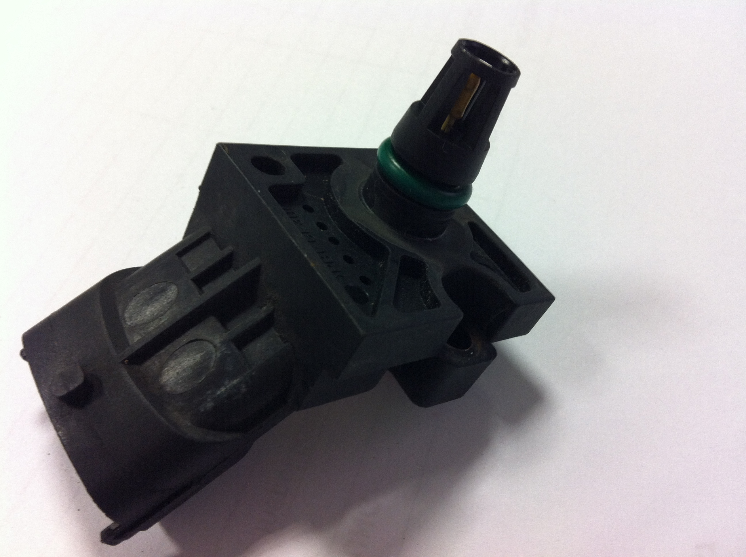

Die Form vom deinem Bild ist die die unser MAP Sensor hat
Oh Mann,
Das ist nicht mein Bild , das ist dein Bild und das ist auch nicht irgendein Bild , sondern das aus der Beschreibung

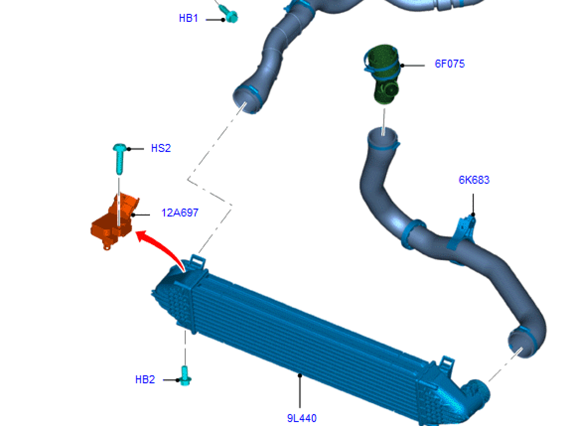

der Motorregelung deines Wagens von Ford. lolDieser Fühler sitzt unten am LLK bei mir rechts bei euch wohl links in Fahrtrichtung.
Wenn du deine Ersatzteile nach Form und Farbe kaufst , dann gute Nacht.Hier hast zwei Bilder vom Original Fühler , das du dich Besser fühlst.

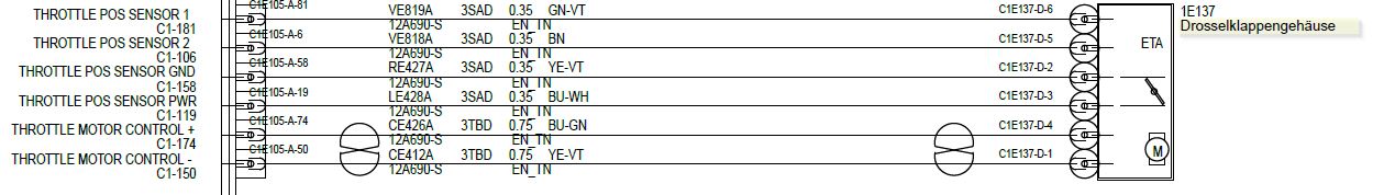

Jetzt verrate mir doch noch wie du auf das schmalle Brett kommst , das in der Drosselklappe ein Drucksensor sitz ?
Ich sehe da Nix. -

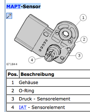

Steht das A für den ersten der drei Sensoren in der Reihe die den Druck messen?
Drei ? ich find nur zwei bei deinem Wagen.im MAPT wäre das dann wohl eher der ACT
Nö

Dann sitzt er bei dir aber rechts.
Korrekt , in Fahrtrichtung rechts.
Im Microcat ist er halt auch rechts im LLK beim Ökopust eingezeichnet. -

Ausbau ist recht einfach, den linken Scheinwerfer nach oben wegklappen und gut. Habs schon hinter mir.
Dann ist es ja easy, dachte ich auch das das so geht kommst bei mir aber nicht ran weil da Leitungen von der Klima direkt über den Sensor gehen,
bei mir muss die vordere Verkleidung unter der Stossi ab und am besten noch die Hupe raus dann kannst du über den Anschluss vom LLK greifen
und das Teil mit einer kleinen Ratsche für Bits rausschrauben -
Wäre dann von Bosch Art. Nr.: 0 261 230 295
Wenn das der Sensor 0261230296 (6G9N12B676AB) mit vier Anschlusspins ist, dann werde ich diesen mal ausbauen und mir anschauen.

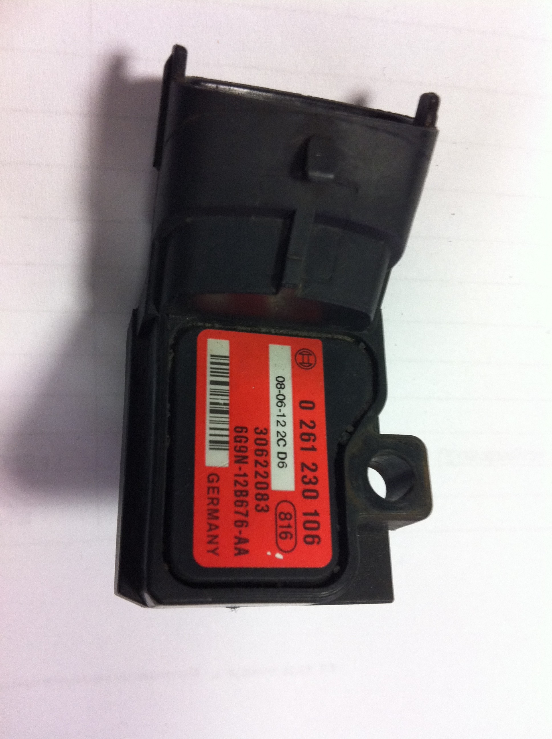

Der Sensor den du da getauscht hast hat 3 Anschlusspins , oder ?Korrekt.
Dann habe ich den leisen Verdacht , das dies der falsche Sensor ist an dem ihr da schraubt.
Der für die Ladedruckregelung sollte der in im LLK sein der hat 4 Anschlusspins.Ich gehe mal davon aus das die Schaltpläne von Ford für die Motorregelung korrekt sind. hmm
Der MAPT sollte im Ladeluftkühler sitzen
Ja, das ist der MAP Sensor , der 2.0 Ökopust sollte noch einen MAPT Sensor haben.

Habe soeben einen neuen MAP Sensor vom Bosch Car Service geholt, dass Ergebnis blieb aber gleich.
Du redest hier von dem Sensor in der Ansaugbrücke ?
