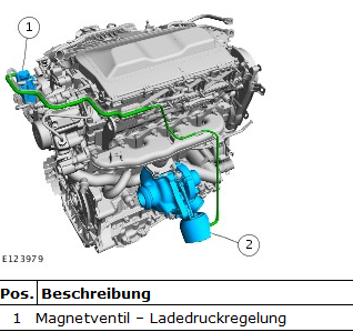

Das Magnetventil ist nicht gewechselt. Wollte es bei Ford kaufen aber die hatte keine Ahnung wo das Teil sitzt. Schlimm genug so etwas
Das würde ich mal tauschen Sitz oben am Zylinderkopf , der Schlauch
der da abgeht endet an der Druckdose vom Turbolader. -

P003A00 Magnetventil Ladedruckregelung Funktionststörung
Ist das Magnetventil getauscht worden ?

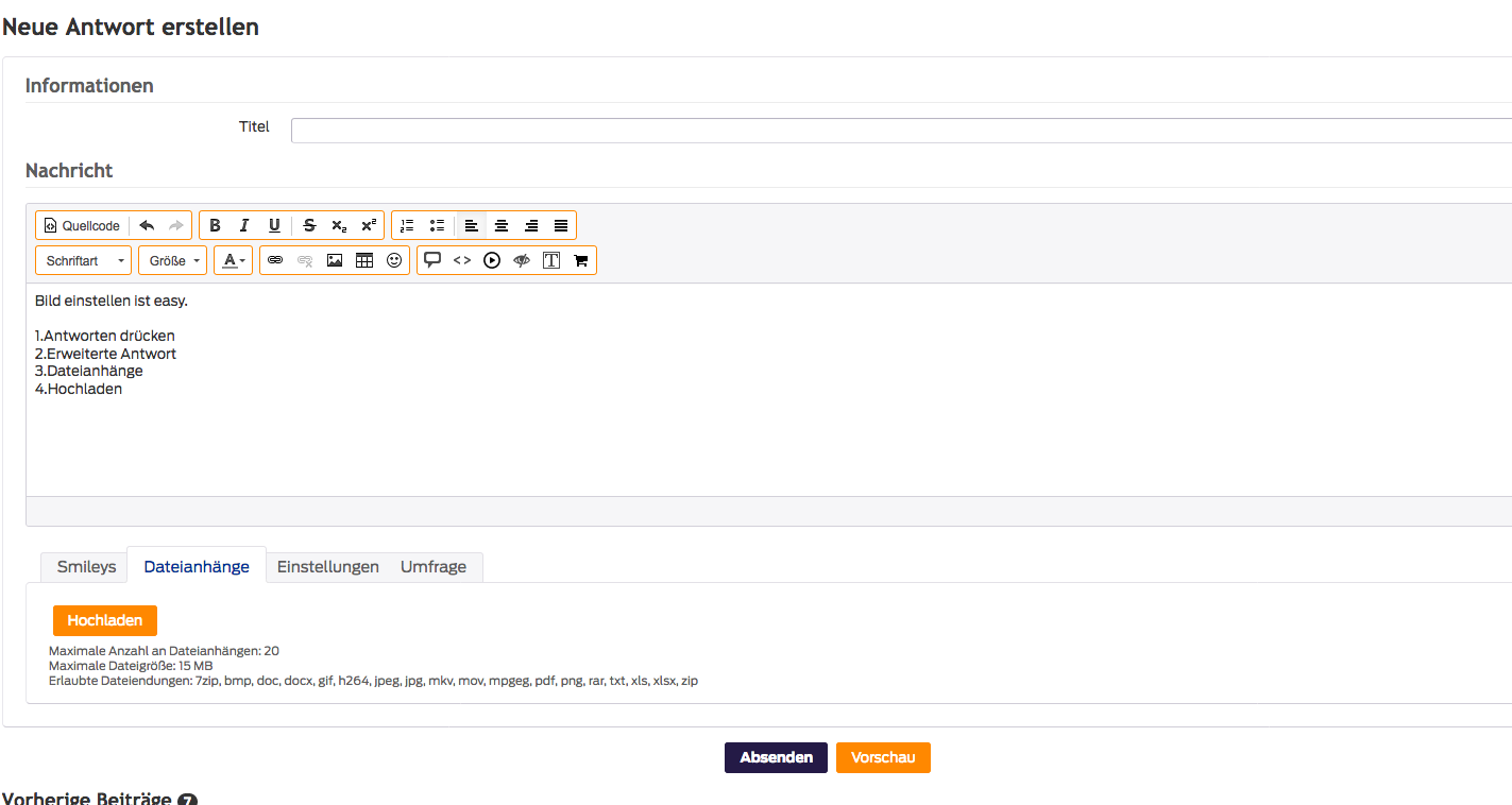

Bild einstellen ist easy.
1.Antworten drücken
2.Erweiterte Antwort
3.Dateianhänge
4.Hochladen
5.Absenden -

Da du ja den Lader neu hast gehe ich mal davon aus , das die Druckdose zur Schaufelverstellung auch neu ist.
Das Magnetventil zur Ansteuerung der Druckdose wurde auch getauscht oder zumindest auf Funktion geprüft ?
