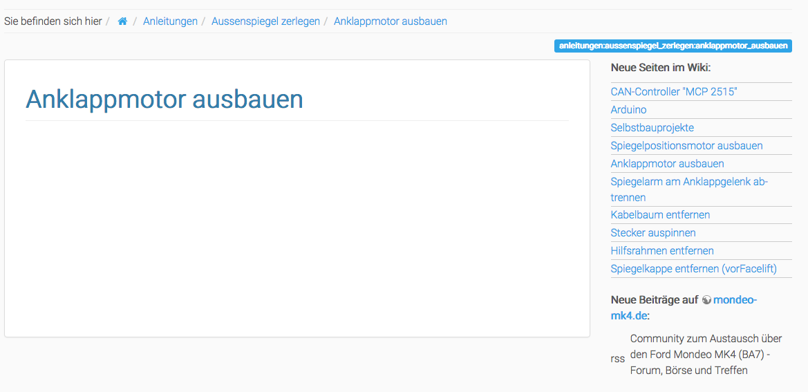

Sehr schicke Anleitung
Punkt 8 ist leider nicht mit Infos gefüllt ![]()
