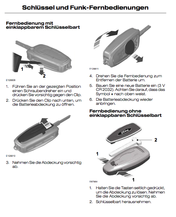

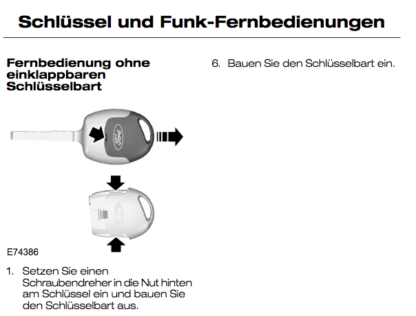

Ich glaube, das ist noch der alte vom Mk3.
Nö, Bild ist aus der BA für den MK4 der ersten Stunde ![]()
Da ist er, der Scheisser , wieder was dazu gelernt. ![]()
Gabs bei den ersten Vfl nur bei den Ghia und Titanium-Modellen. Später dann auch beim Trend (Ambiente gabs ja zum Schluß des Vfl sowieso nicht mehr)
Kenn ich so echt gar nicht , der alte MK4 ,von BJ.2007, ein Ghia ,meines alten Herren hatte 2 Funkklappschlüssel. ![]()

Andere Schlüssel als die 2 sind im Handbuch nicht beschrieben.

kenne auch nur die 2 Arten
