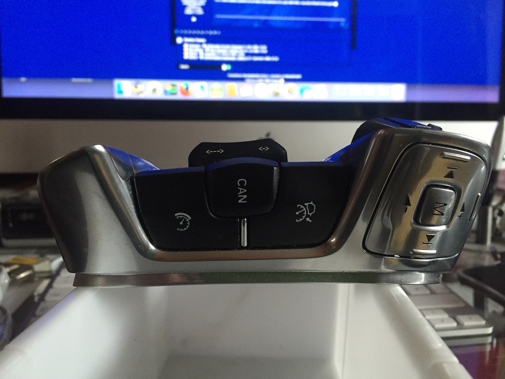

Klar gibt es unterschiede bei den Tastern, je nach dem was du für eine Ausstattung hast.

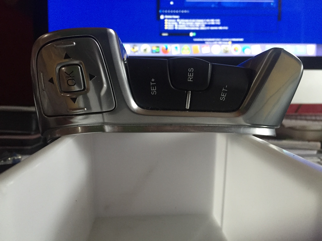

Für die Tempomat Anwendung brauchst du 3 Adern. -

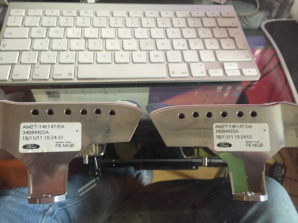

Nein sind unterschiedlich .
150,210,340 Ohm je Seite

Die Tasteneinheiten links und rechts für dein Baujahr haben bei unbetätigten Tasten je einen Innenwiderstand von 700 Ohm.
Willst du deine Fragen nicht mal auf einem Thread konzentrieren , ist ein wenig mühsam hier von einem Thema ins ander zu hüfpen. -
Nö, gibt nur 2 Sorten mit und ohne Tempomattasten.
Jetzt geht bei den Tasten für den Bordcomputer nur noch die OK Taste. Kann das normal sein?
Nö ist nicht normal.
