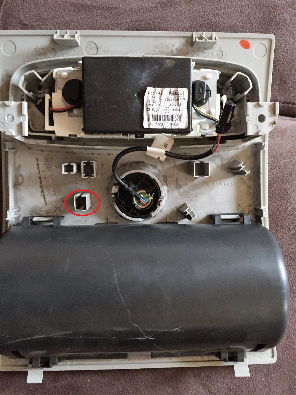

Stecker für das Ultraschallmodul steckt, wenn ihn noch keiner ans Licht gezerrt hatte hinter der Lampe ungenutzt in einer Kunststoffklammer.

Innenraumleuchte mit Ultaschallsensor -

Kann schon sein ,das der Stecker bei dir nicht vorhanden ist , bei manchen fehlt auch der Stecker für die Innenraumüberwachung.
