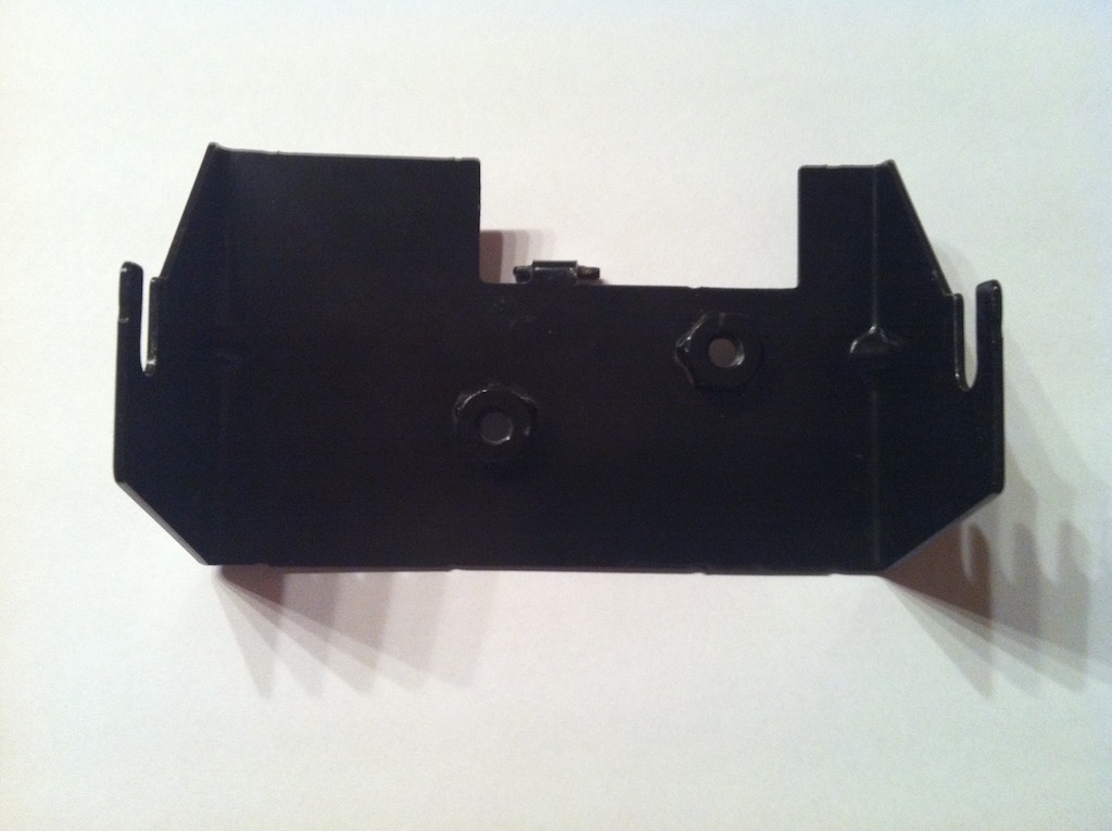

Na, dann soll er mal ein Foto vom defekten Bauteil machen, vielleicht hilft es dem ein oder anderen noch.

die hierkannst du nehmen , habe ich auch in Verbindung mit dem Mod.verbaut.
Wenn du den Mod aufgespielt hast brauchst du die Sensoren nicht noch mal separat anlernen.Das TPMS bekommt seine Positionen so:
Luft ablassen. Vorne links muss der kleinste Druck sein, hinten links etwas mehr, vorne rechts noch mal etwas mehr und hinten rechts am meisten. Im Menü kannst du dann sagen "Positionen lernen" (oder so) und dann guckt er, wo welcher Druck wie hoch ist und speichert die Positionen. -

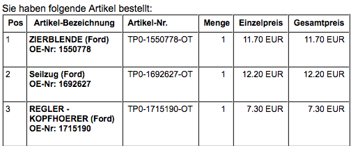

Hier ein Screenshot von meiner letzten Bestellung USB-Kabel, Buchse, und Einbaurahmen Buchse.
An den Artikelbezeichnungen brauchst du dich nicht zu stören, Ford ist da etwas eigen.
