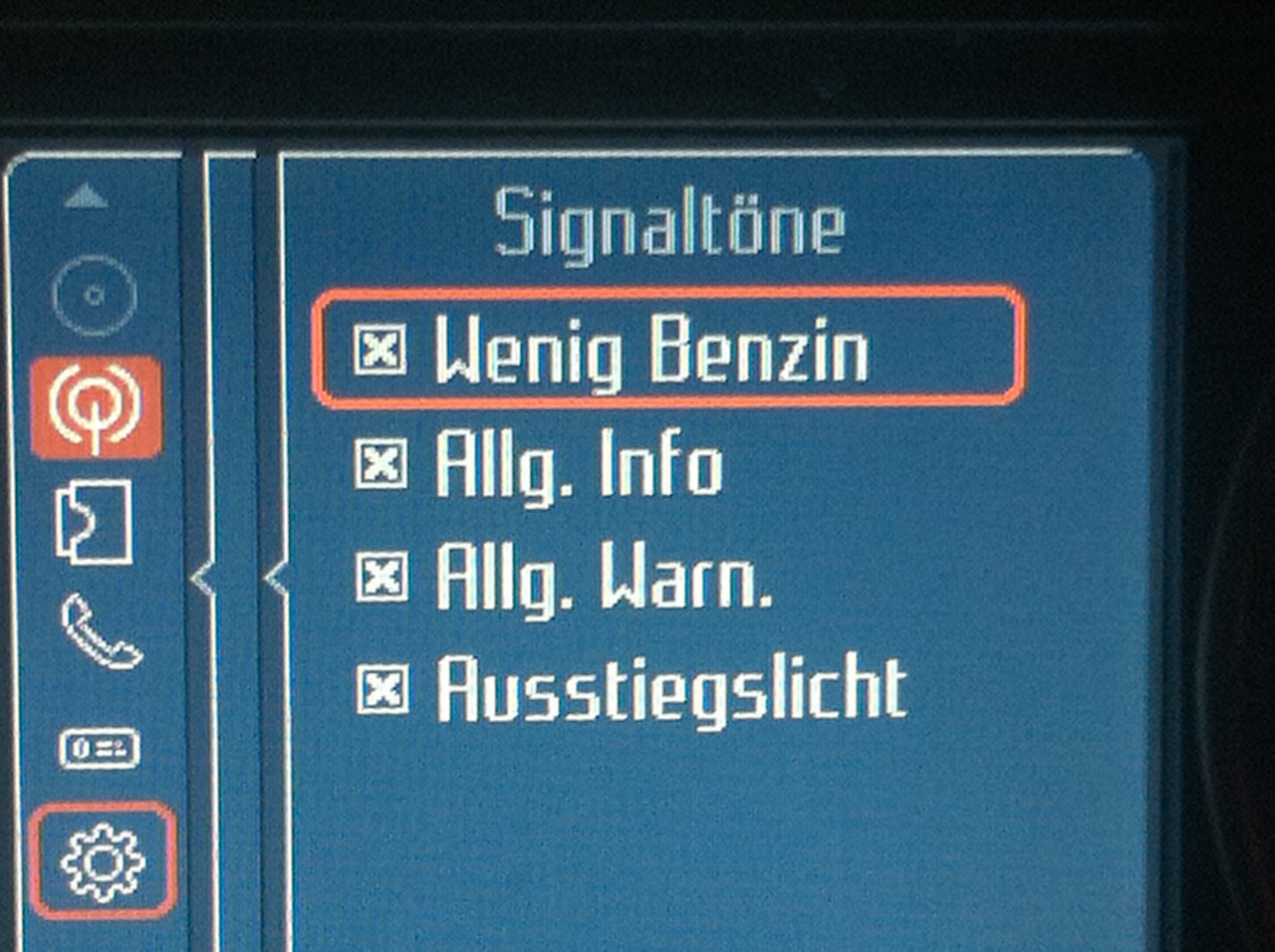

deaktivieren kann man es hier
Warntöne sollten kommen , sofern aktiviert.
Automatikgetriebe :
Befindet sich der Wählhebel nicht in Stellung P, ertönt beim Öffnen der Fahrertür ein Warnton.
Glatteis:
ACHTUNG
Selbst bei Temperaturen über +4 °C kann schlechtes Wetter zu gefährlichen Fahrbedingungen führen.
In folgenden Fällen wird ein Warnton ausgegeben:
+4 °C oder darunter: Frostwarnung.
0 °C oder darunter: Glättegefahr.
Schlüssel außerhalb Fahrzeug :
Fahrzeuge mit schlüsselloser Entriegelung
Wird bei laufendem Motor im Fahrzeuginnenraum kein passiver Schlüssel mehr erkannt, ertönt ein Warnsignal.
Tür geöffnet:
Wenn beim Überschreiten einer relativ niedrigen Geschwindigkeit eine Tür geöffnet wird, ertönt ein Warnton.
Lichtwarnung:
Wird die Fahrertür bei eingeschalteter Außenbeleuchtung und ausgeschalteter Zündung geöffnet, wird ein Warnton ausgegeben.
Niedriger Kraftstoffstand:
Ein Warnton ertönt, wenn der Kraftstoffvorrat im Tank auf etwa 6 Liter (1,3 Gallonen) absinkt.
Sicherheitsgurt nicht angelegt:
Siehe Gurtwarner.

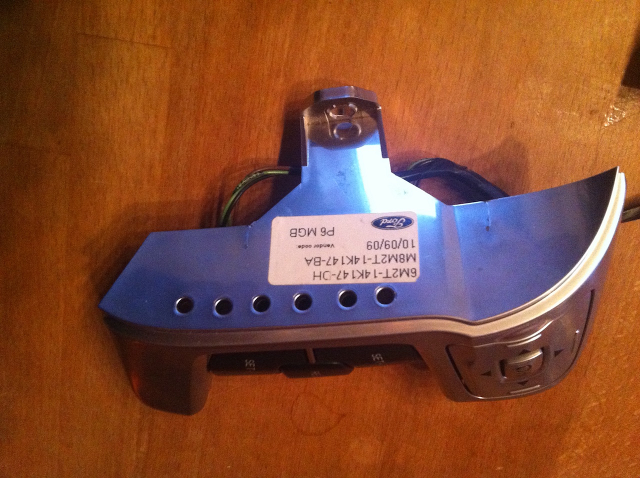

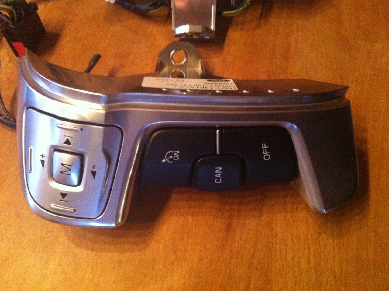

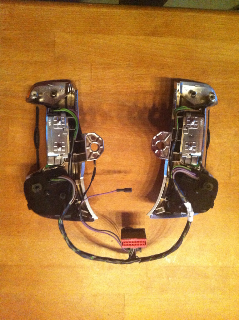

sobald ich welche finde, die nicht mein geplantes Budged sprengen.
Kumpel von mir hat noch einen Satz VFL Tasten mit Kabelbaum als Reserve da liegen , wenn du willst frage ich ihn ob er sich davon trennen möchte.
