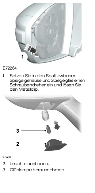

Nö Standlicht wird nicht überwacht.
Ich hab die hier drin Link, fällt bei eingeschaltetem Xenon nicht wirklich auf.
Bin auch schon über den TÜV mit den Leuchten , hat den Prüfer nicht interessiert. -
