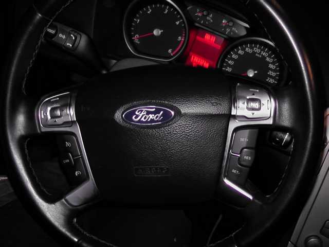

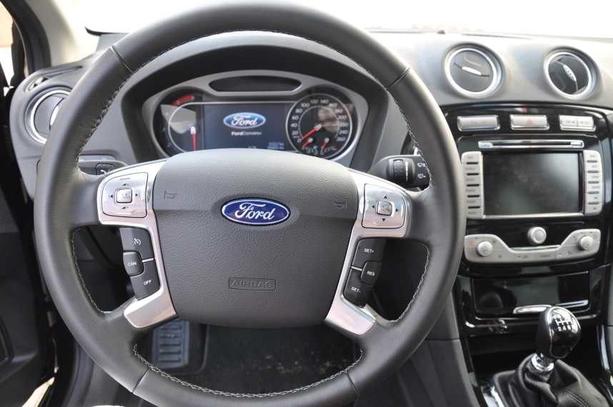

Hier steht aber links unten nicht OFF,
ist das nicht dein Fahrzeug ?

Ja,auser" Mann" hat die Tasten angepasst

Hast du jetzt eigentlich einen Facelift oder vor Facelift ?
Mach doch mal ein Foto von den Lenkradtasten.

Ja... Komplette Tasten am Lenkrad waren aus... Dann nach der rep. ging nur noch der Tempomat nidde...
Das heist auch z.B. laut leise Tasten , OK Taste usw. waren ohne Funktion ?
ich muss jetzt noch mal nachfragen,
Dein Fahrzeug hat original einen Tempomat verbaut , der bis dato anstandslos Funktioniert hat .
Dann liess er sich plötzlich nicht mehr aktiviern.
Dein Schwager hat bisher die Lenkradtasten und Regler ( welchen Regler ? )getauscht .Ist das korrekt so ?
Kabelbaum im Lenkrad auch ?
Tempomattasten mal durchgemessen ?
Geschwindigkeitsregelanlage= beide Schalter rechts und links jeweils 700 Ohm.
Geschwindigkeitsregelanlage mit Speed Limiter = Schalter links 700 Ohm Schalter rechts 1100 Ohm
Adaptive Geschwindigkeitsregelanlage= Schalter links und rechts 1100 OhmBaujahr bedingt dürfte bei dir Variante 2 oder 3 zum Tragen kommen ja nach Fahrzeugausstattung.
Die Ohm Werte beziehen sich auf nicht betätigte Tasten.
