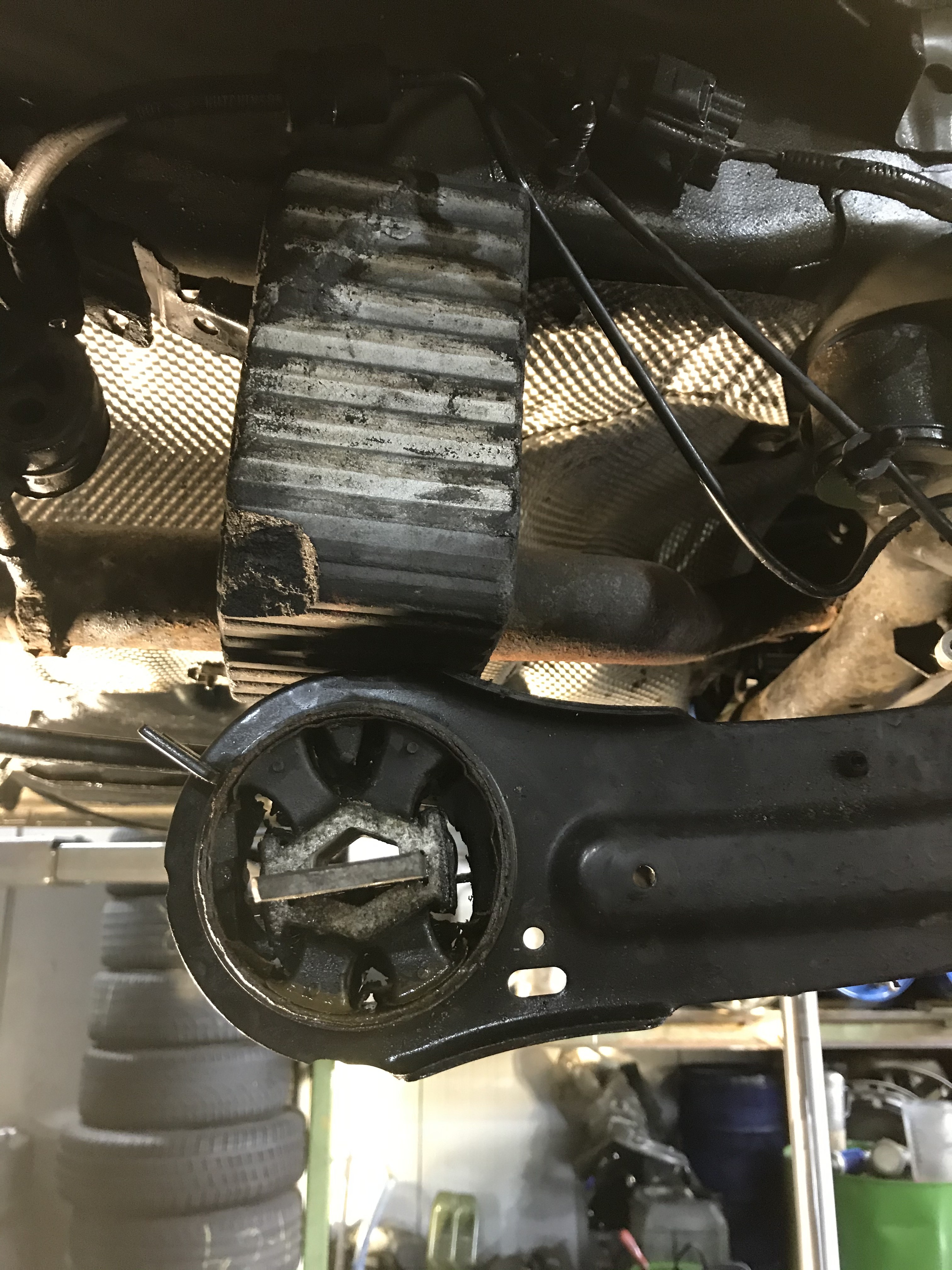

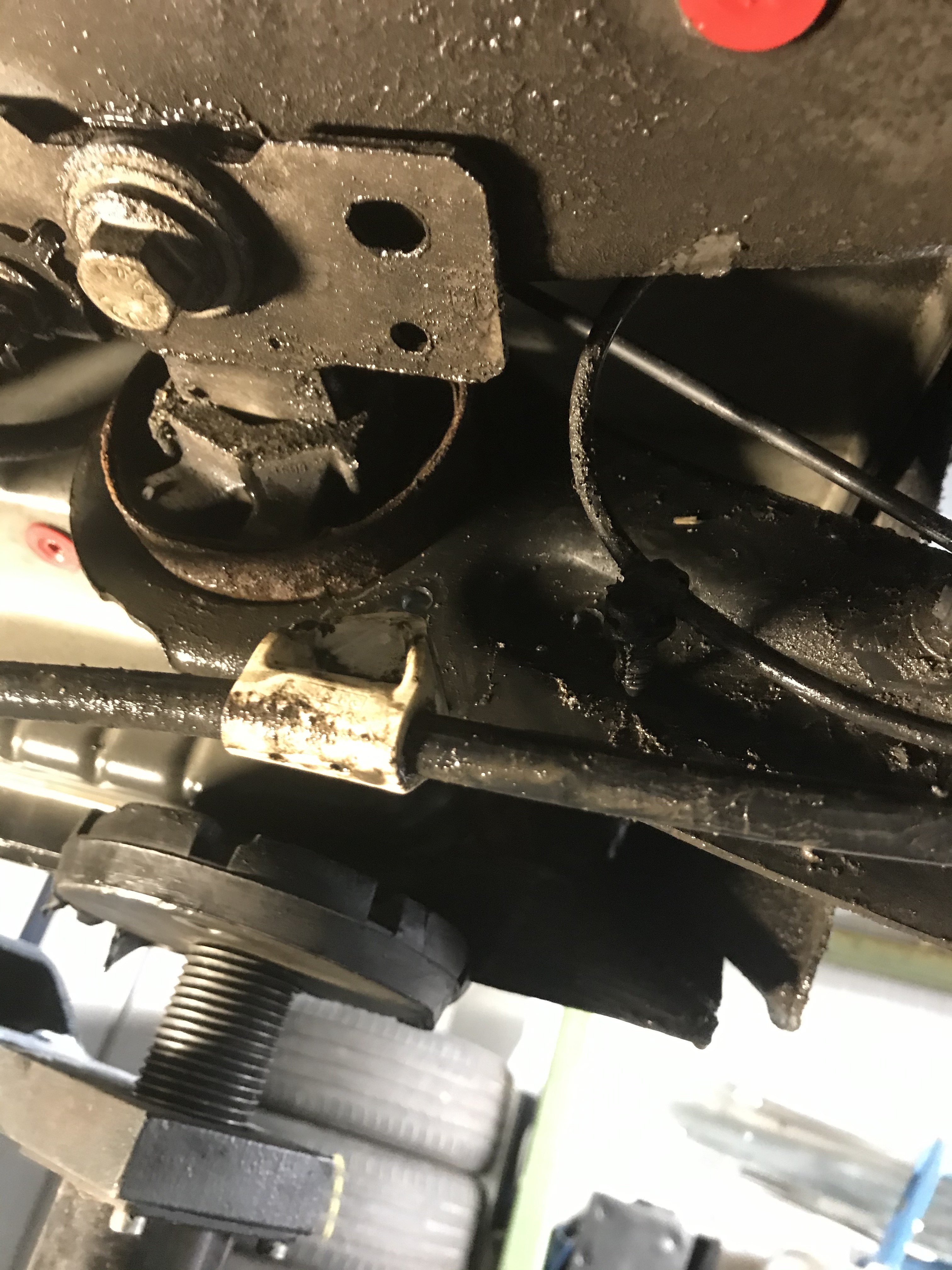

Also wo das Lager sitzt und wie es aussieht weist du? Dann einfach sichtprüfung machen. Ansonsten äußerst es sich sehr wenig beim fahren. Bei mir sieht man es an den innen abgefahrenen Reifen auf der Hinterachse nach nicht einmal 15000km und 2 Jahren

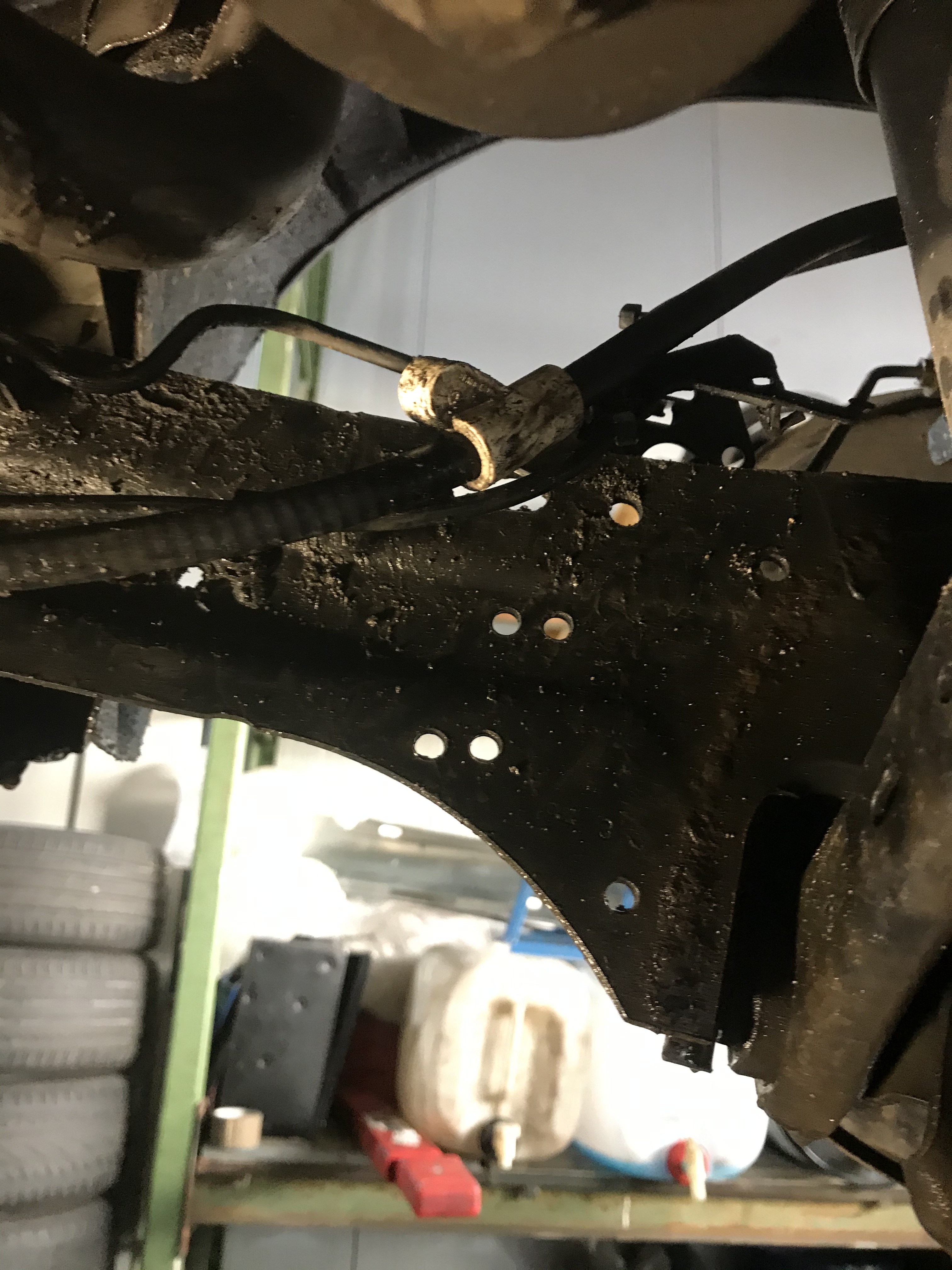

ich geb mir Mühe mit Bildern. Und Drahtbürste und schwarze Rostschutzfarbe ist auch am Start.

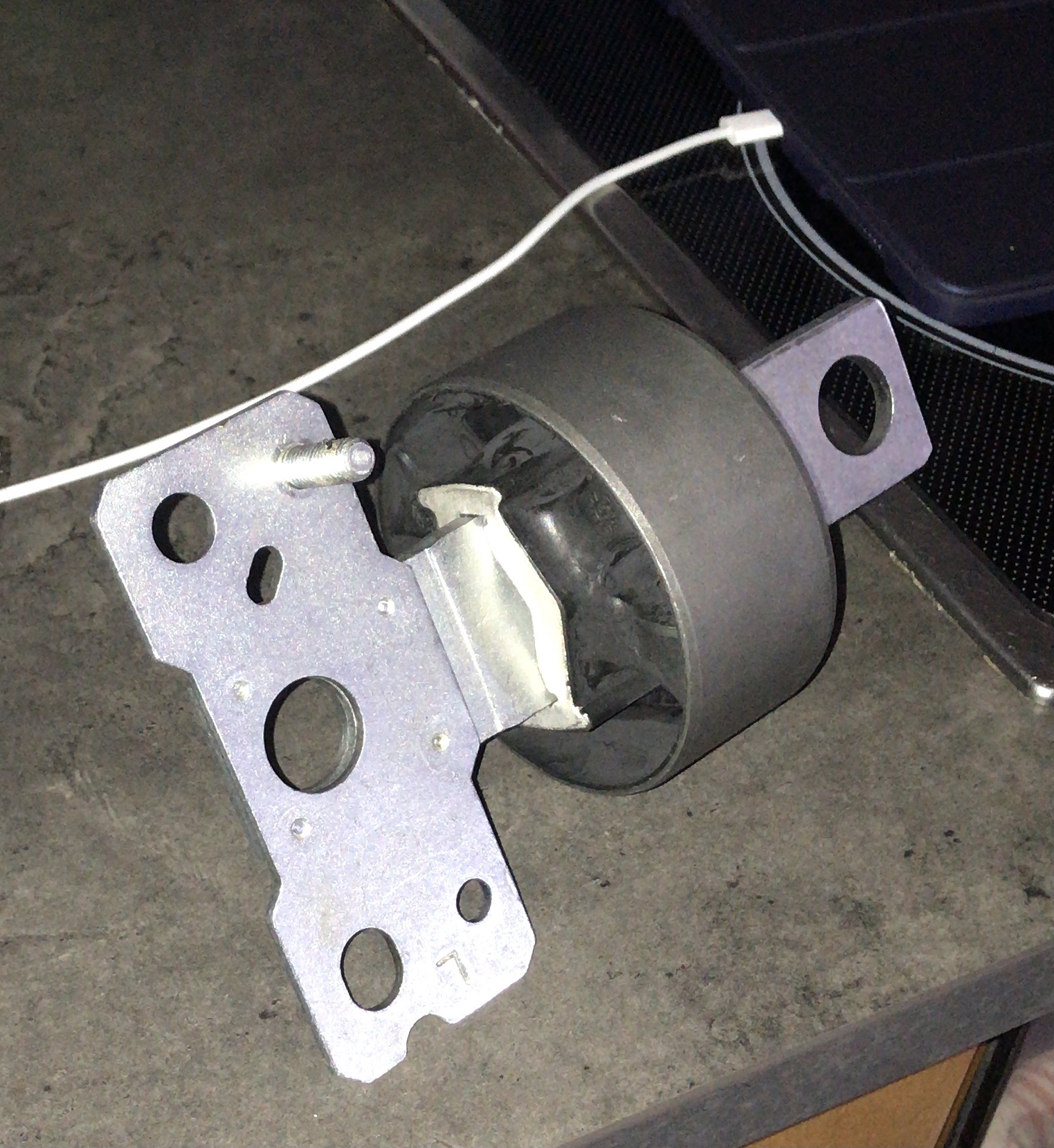

ich werde berichten. Lager sind schon einmal da. Sehen in der Tat schon anders aus wie die die drinnen sind

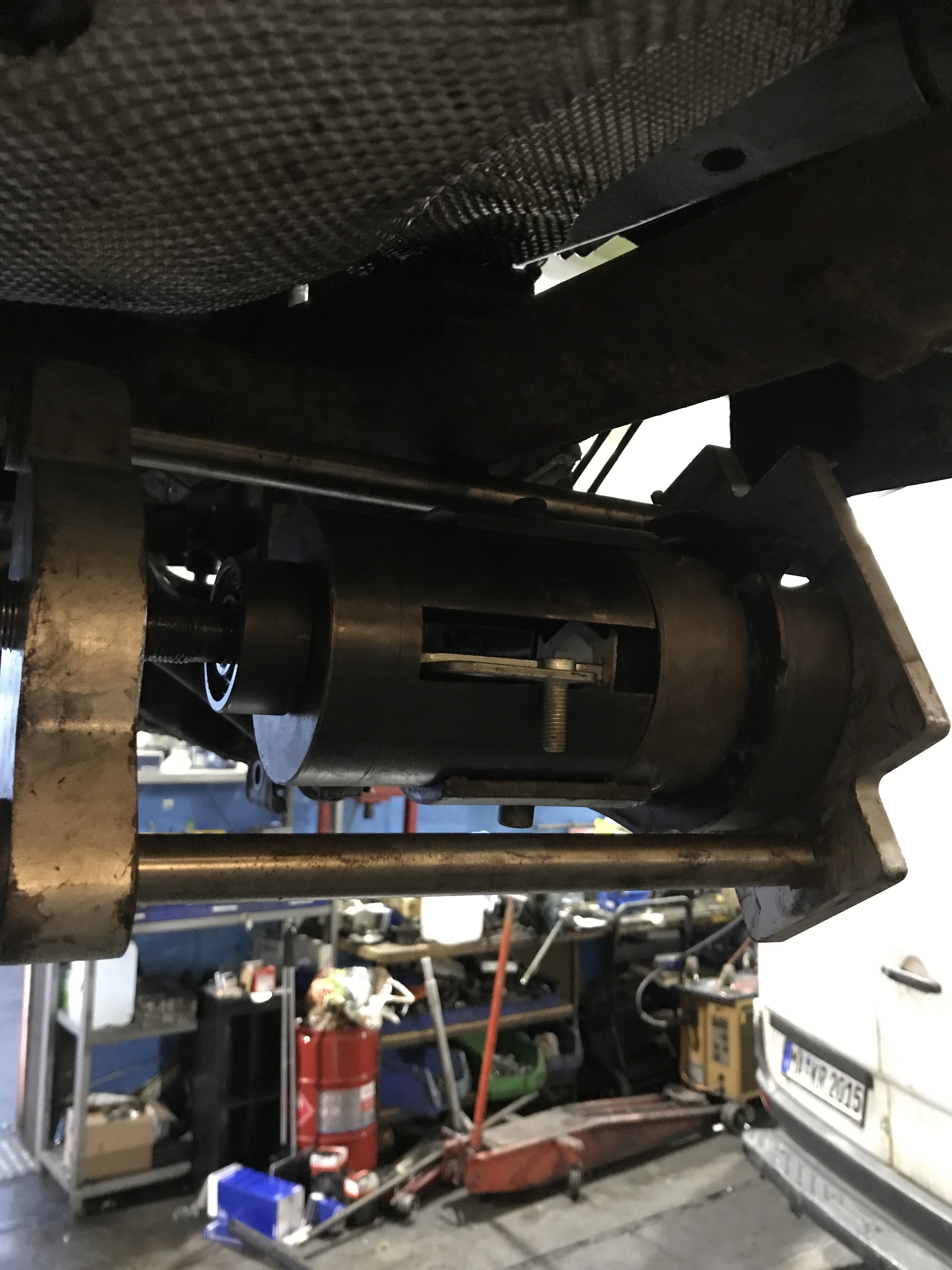

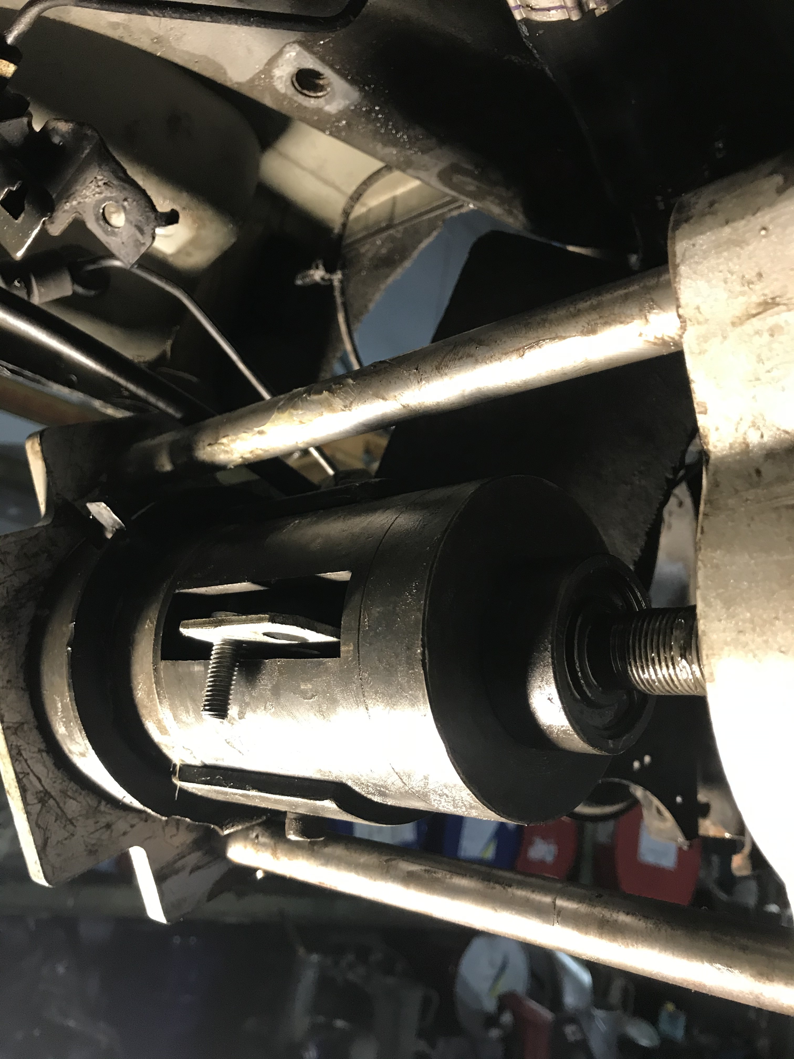

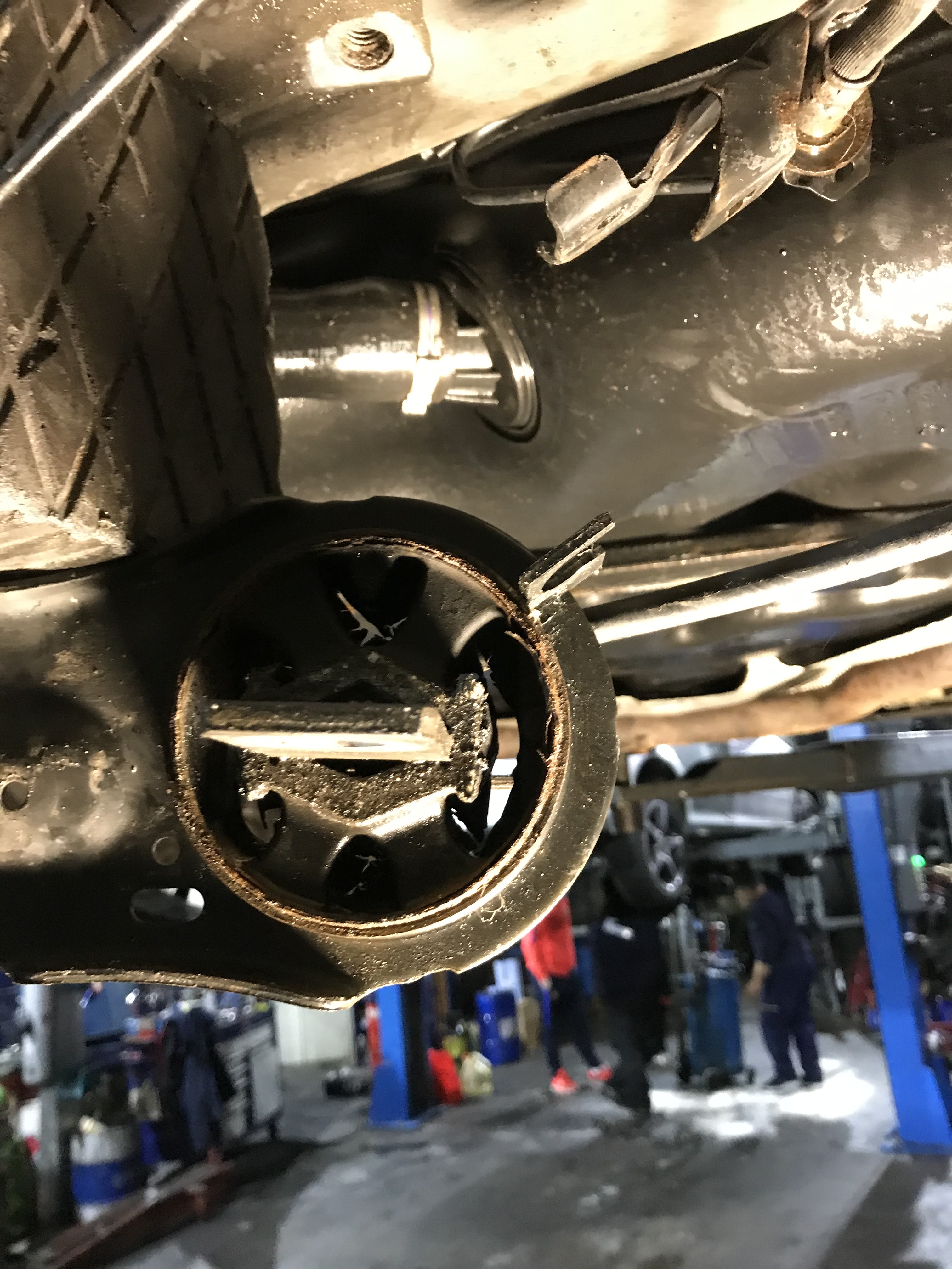

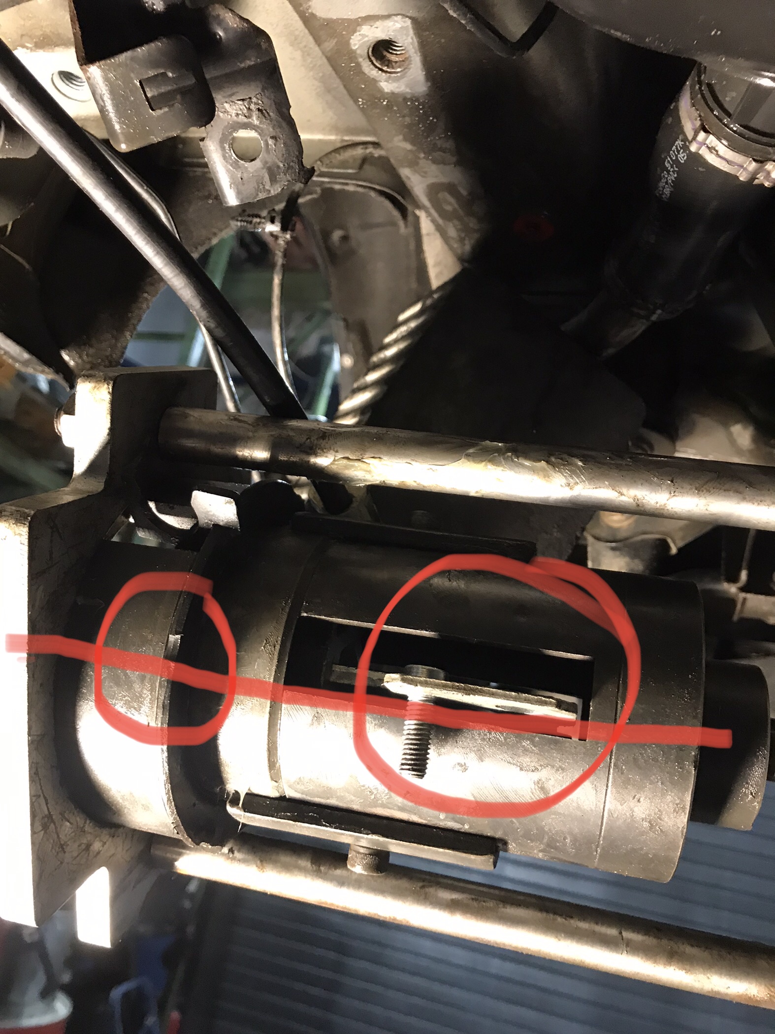

laut YouTube und die Videos find ich sehr plausibel, sah es easy aus. Das schwierigste war das Lager einpressen. Ich werde nächste Woche berichten und Fotos machen

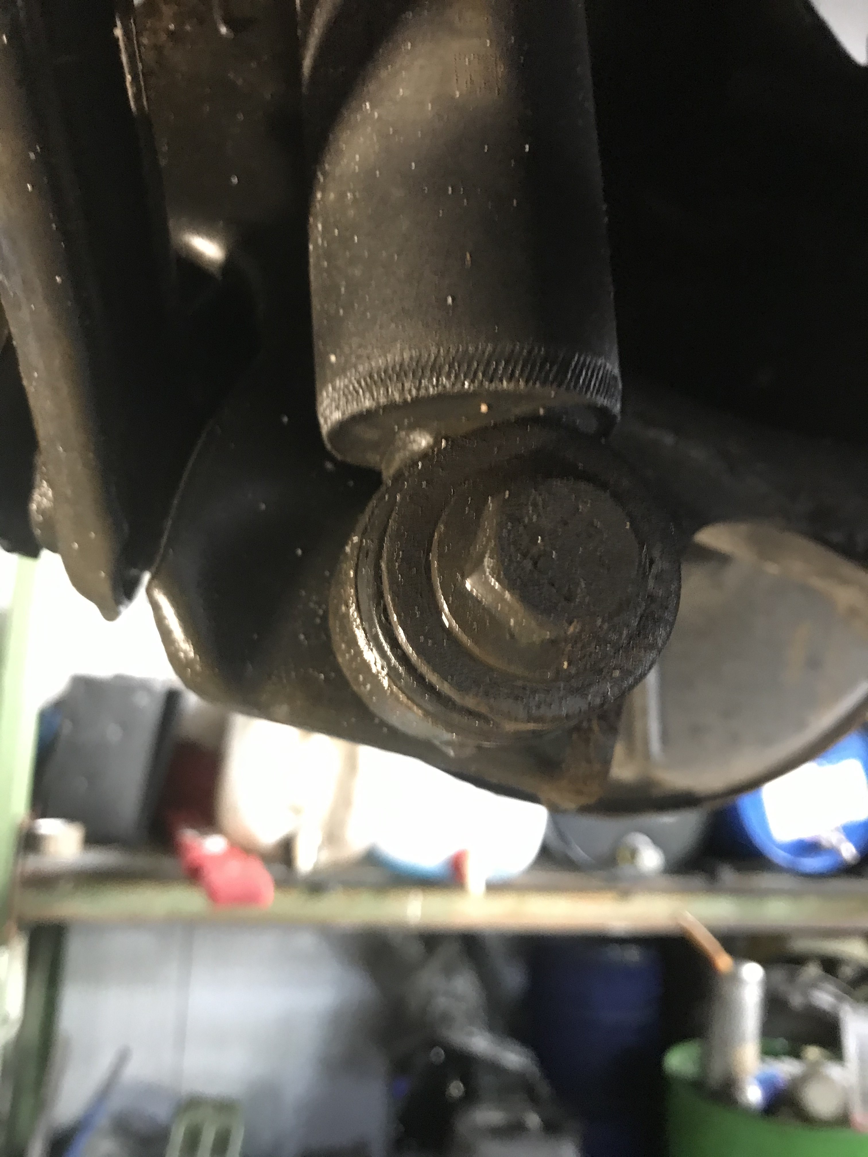

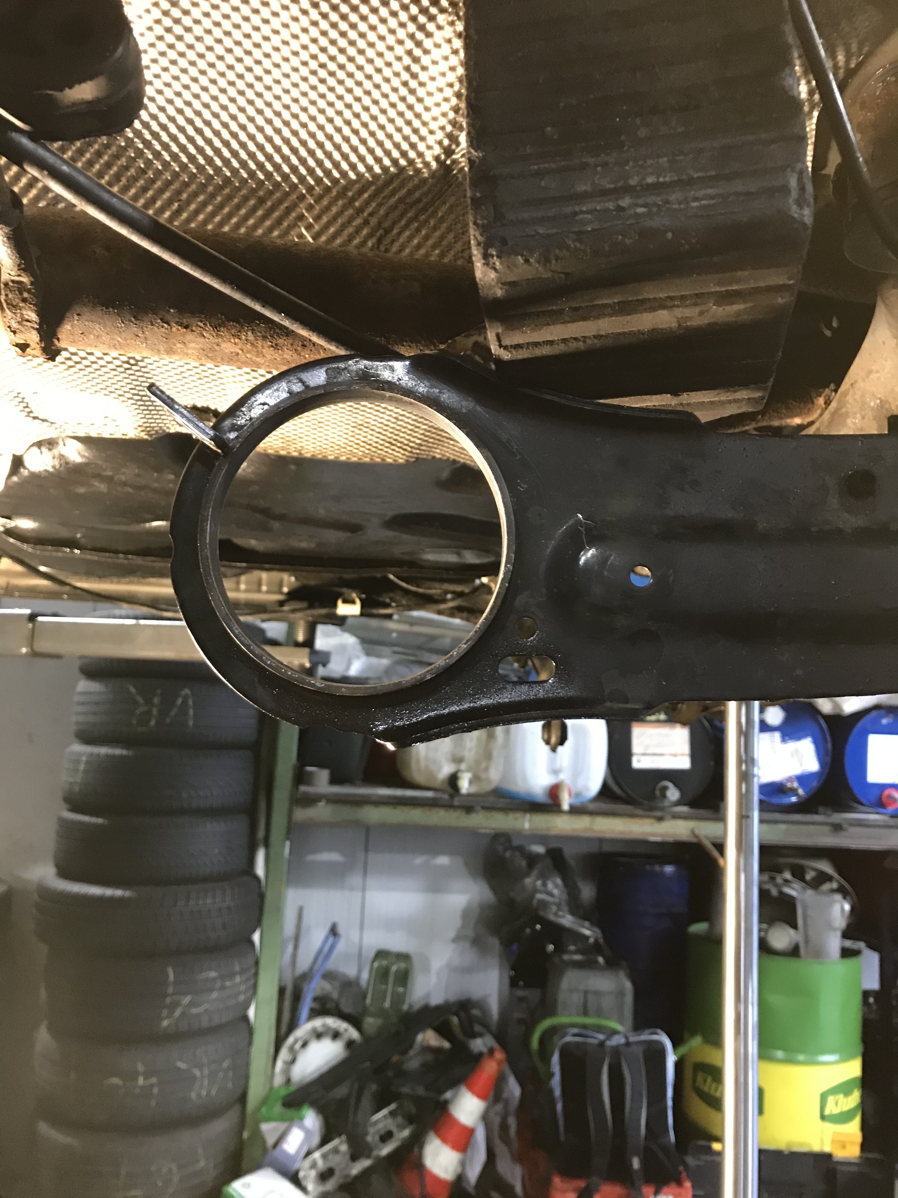

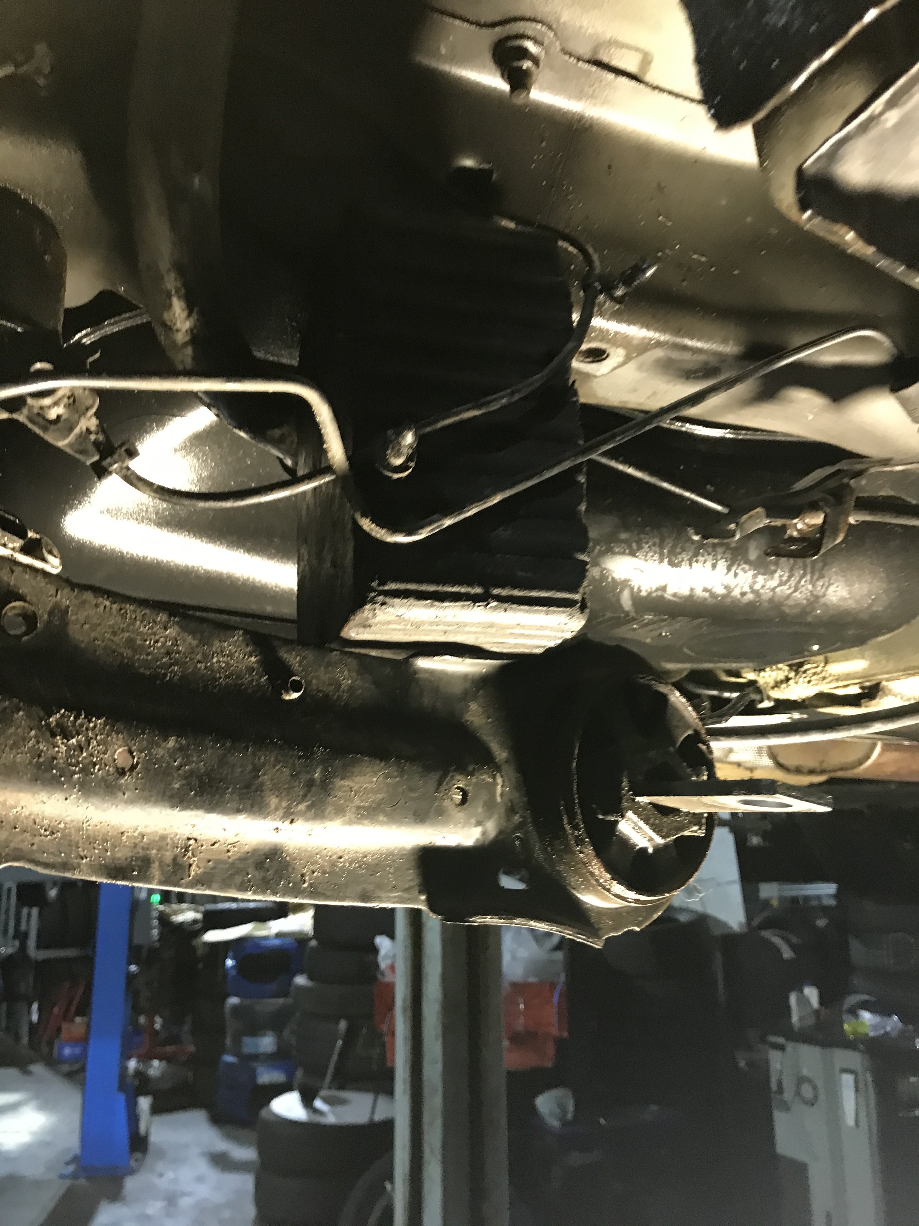

naja komplett Ausbau ist nicht drinnen. Laut YouTube geht’s auch ohne. Stoßdämpfer unten abschrauben, alle Leitungen abclipsen, diesen Querlenker oder was das ist lösen, Lager vom Auto lösen und dann absenken. Ach diese eine Schraube von der Hinterachse noch lösen die gegen den Rahmen geht. Ich hab mir das Ausdrückwerkzeug für 50€ eine Woche jetzt geliehen. Bühne vom Kumpel noch und hoffe in 2 Stunden ist das erledigt.
hat die Achse aber nicht sowieso zwecks Einbau eine Markierung? Und muß diese Halterung die in der Buchse sitzt genau waagrecht auf diese zeigen?
Habe ich etwa überlesen oder stehen die Drehmomente irgendwo? Einmal brauch ich die für den Stoßdämpfer untere Befestigung, dann natürlich von den Schrauben der Lagerbuchse und dieser kleine Stabi neben dem Stossi oder was das ist?
Ach ja und noch eine dümmliche Frage. Woher weiß ich wie tief die Buchse in den Träger muß?

hab die Videos schon gefunden. Sehr gut gemacht. Hab die Teile schon gekauft für 36€ beide von Febi. Bühne habe ich. Brauch nur noch das Werkzeug!
