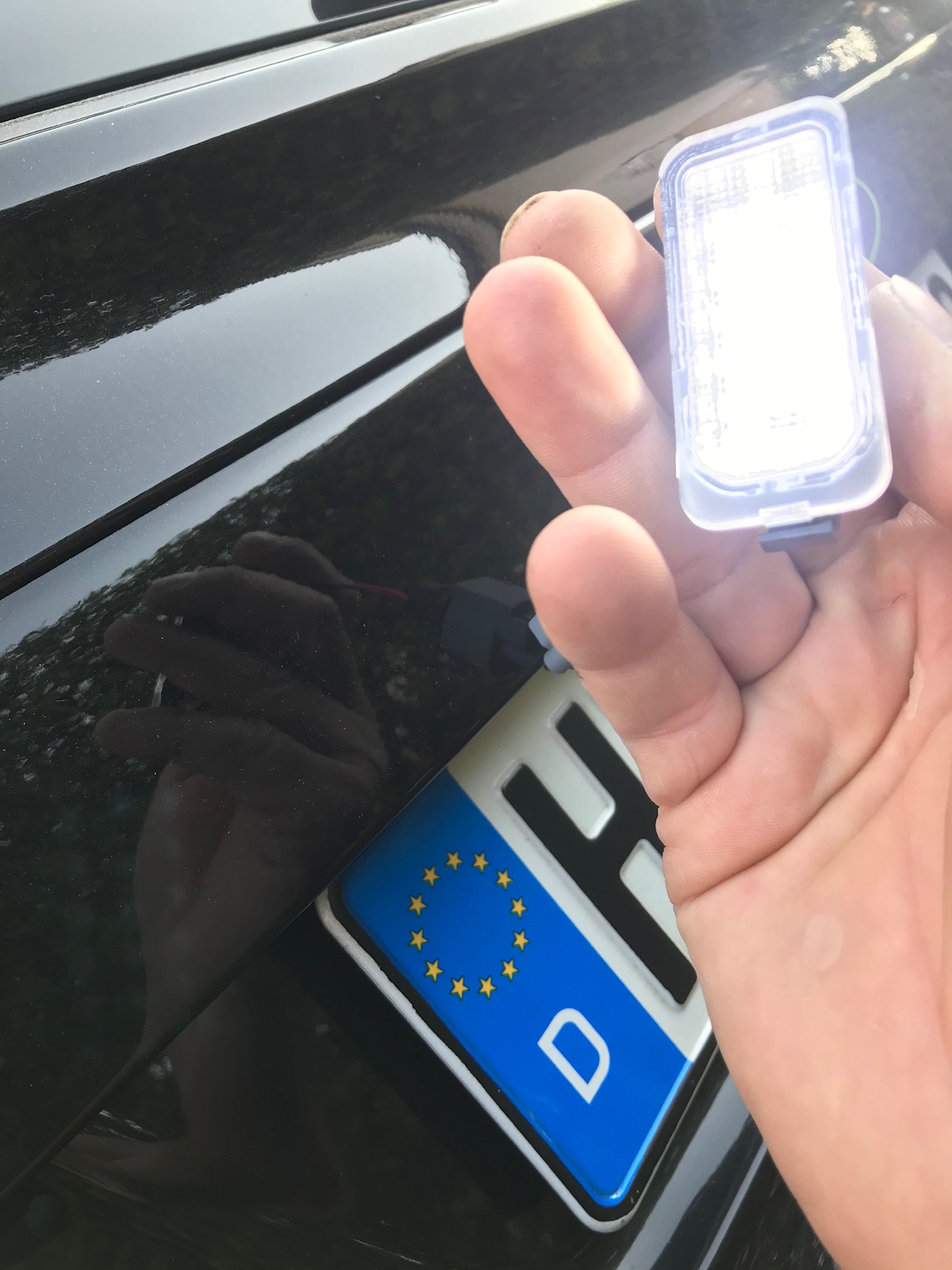

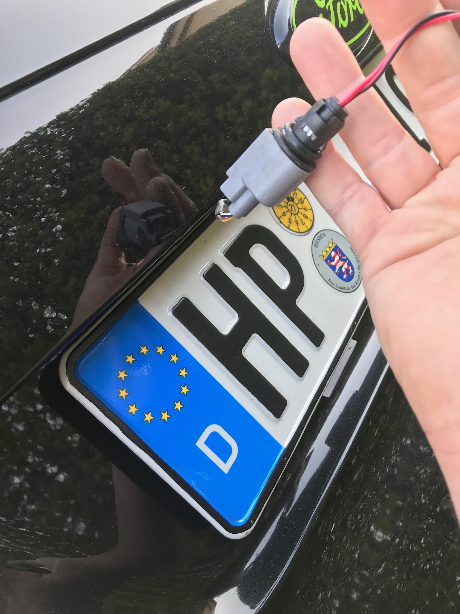

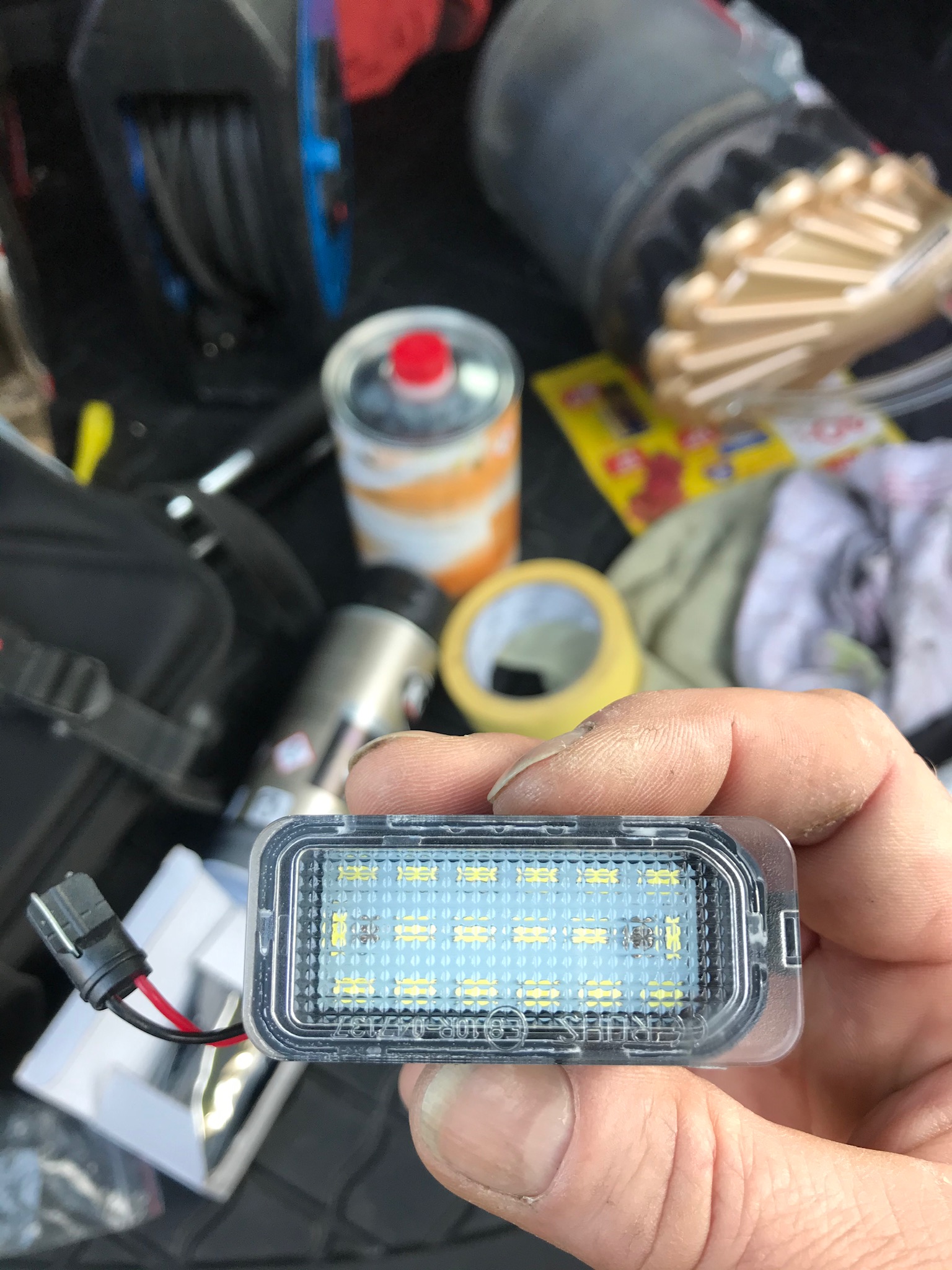

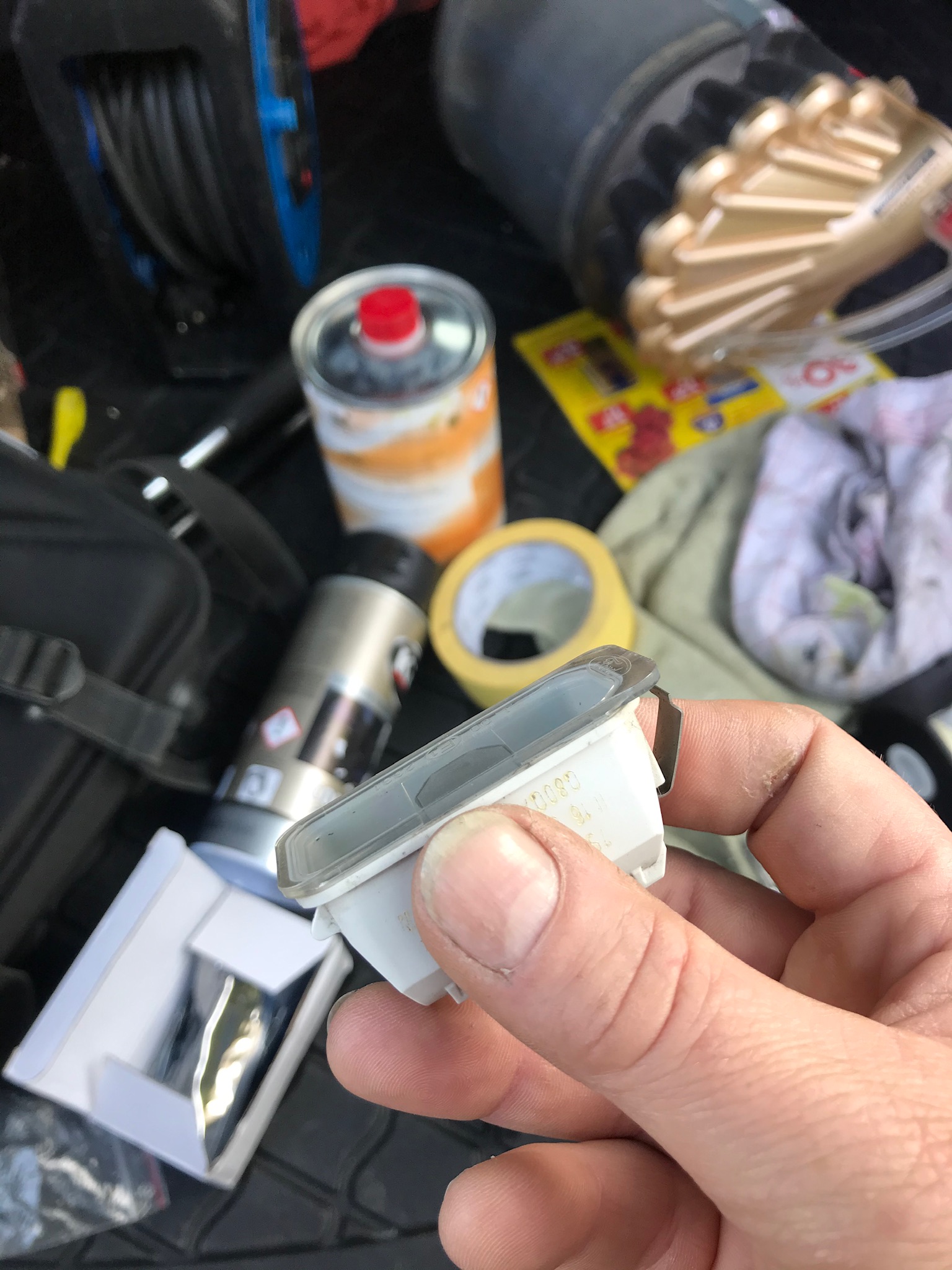

Da wir jetzt viel daheim sind habe ich noch mehr Zeit zum basteln. Also Kennzeichenbeleuchtung in LED bestellt, mit Pseudozulassung. 9€ und das Teil war 2 Tage später bei mir. Plug & Play. Den AdapterStecker der ja jetzt außerhalb der Leuchte liegt, habe ich lieber vorsichtshalber mit Isolierband umwickelt.

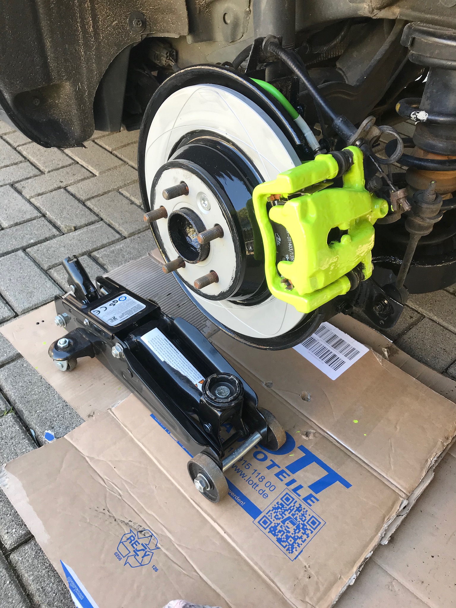

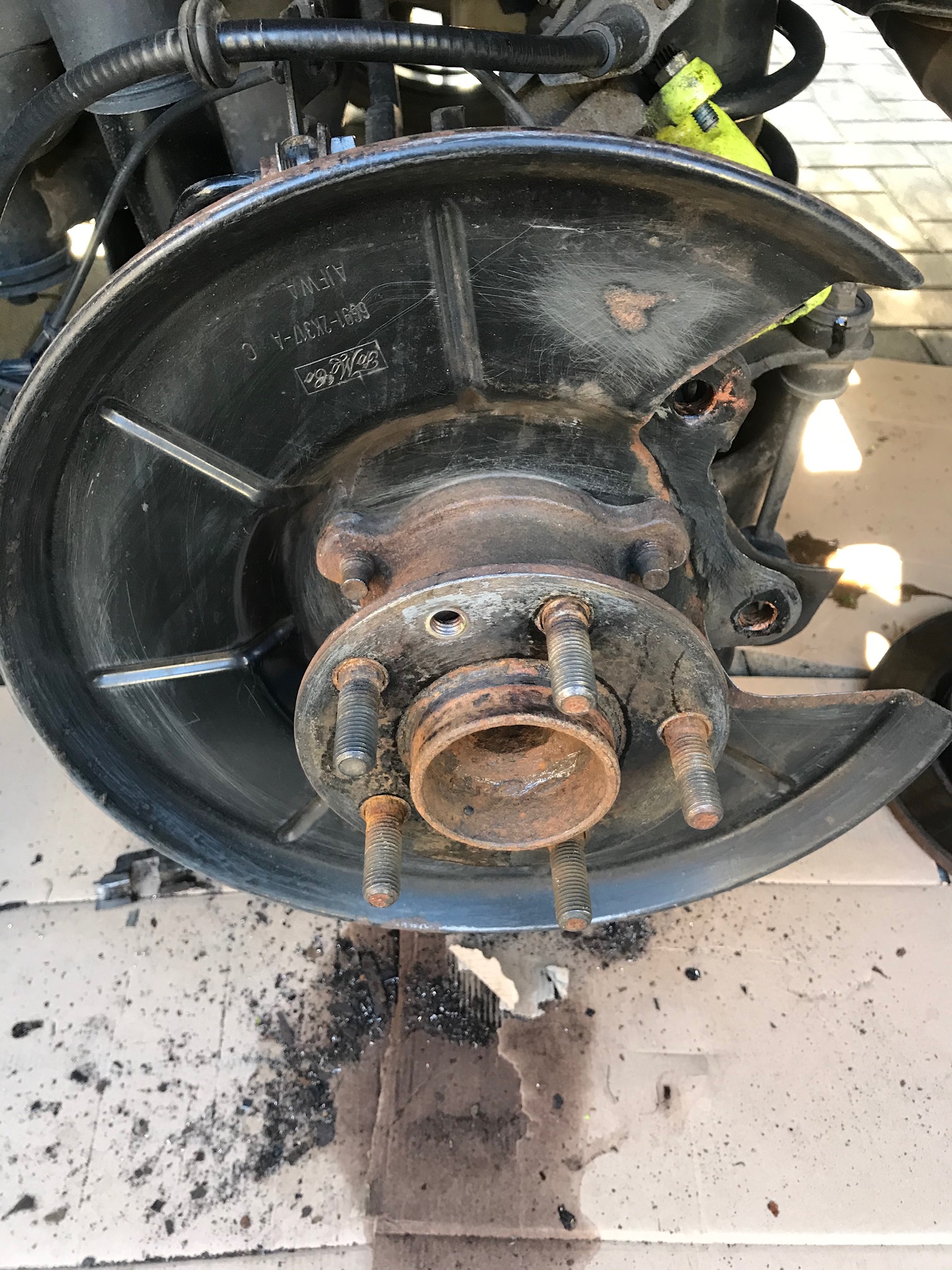

Macht meine Handbremse nicht. Geht wie bisher. Muß mir das nach dem Einbau mal anschauen, wenn ich ein paar km gefahren bin. Der eine Gleitbolzen war schon ein bisschen rostig. Habe ja alles schön gesäubert und geschmiert. Mal schauen.
Ist sie nicht. Wird auch matt mit der Zeit. Habe aber noch keine Rostschutzfarbe gefunden die hitzebeständig ist.
ATE selbst empfiehlt die PD nicht zusammen mit Ceramic Belägen zu nutzen.

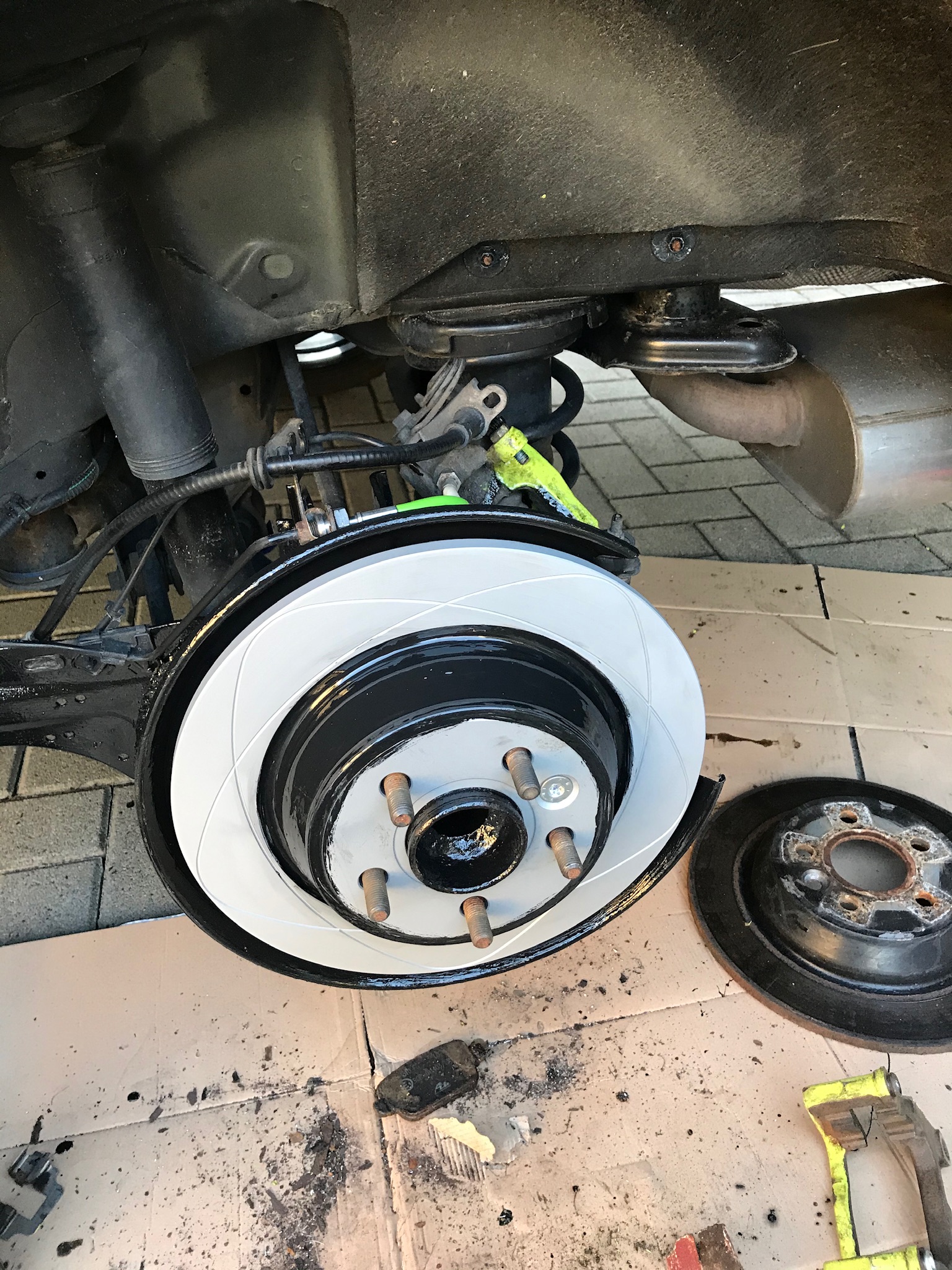

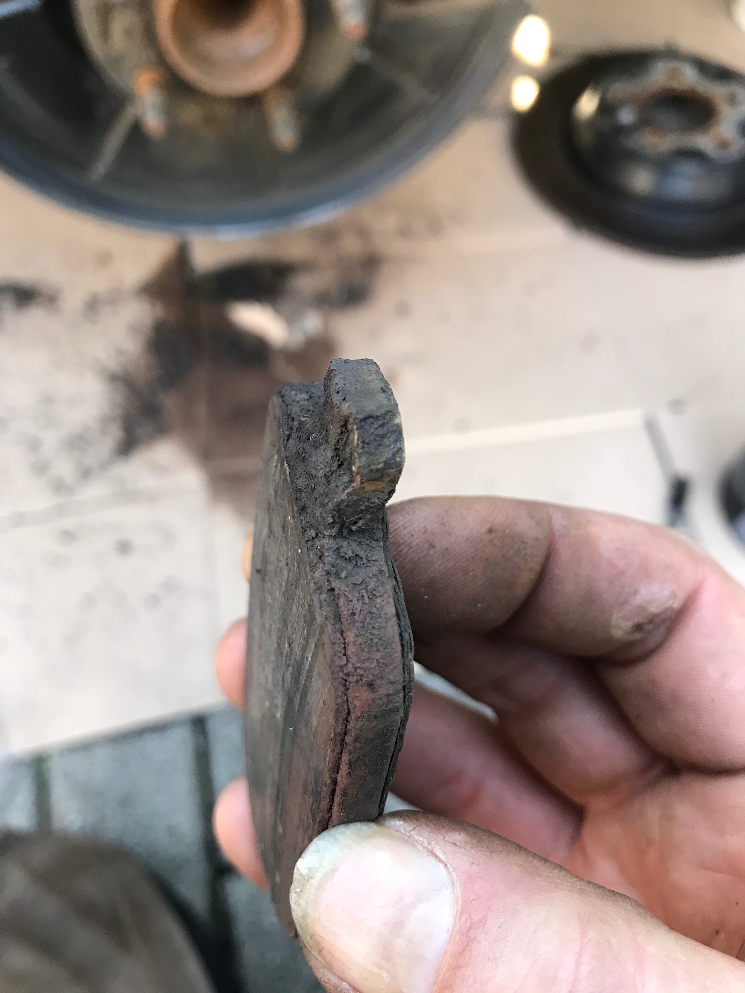

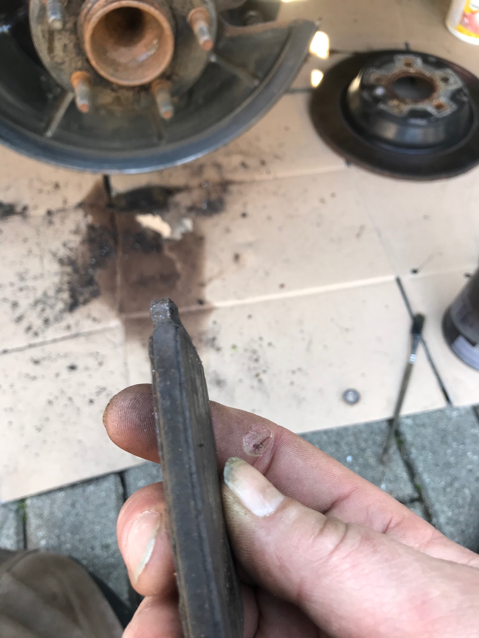

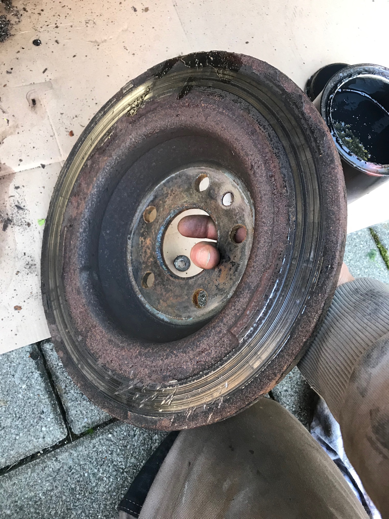

dem Aussehen der alten Scheibe nach zu urteilen haben Deine Klötze geklemmt und/oder der Kolben ist schwergängig. Wie hat sich der Kolben zurück drehen lassen?
ist die Farbe auf den Scheiben eigentlich hitzefest?
Welche Farbe. Auf der Lauffläche? Das ist doch Korrosionsschutz! Die Schwarze ist Rostschutzfarbe und es sieht Scheixe aus wenn die schwarze Felge drauf ist und dann die Nabe da Silber durchscheint.
Sie empfehlen es nicht, aber es spricht auch nichts dagegen. Gehangen hat da nix. Die andere Seite sah genauso aus. Nach fast 50.000km sind die eben platt. Bremssättel gingen zurückzustellen wie sie halt zurückzustellen sind
Schraubzwinge und Rohrzange. Wenn die geklemmt hätten, wären ja die Scheiben blau. Vorne sah es noch schlimmer aus, da waren die Beläge sogar gerissen. -
Vorne fahre ich die jetzt schon fast 4000km. Alles gut. Hinten eine Seite fertig.
Naja wenn die wieder 50000km durchhalten dann gut. Scheiben und Klötze haben 140€ gekostet. Das wäre dann ok.

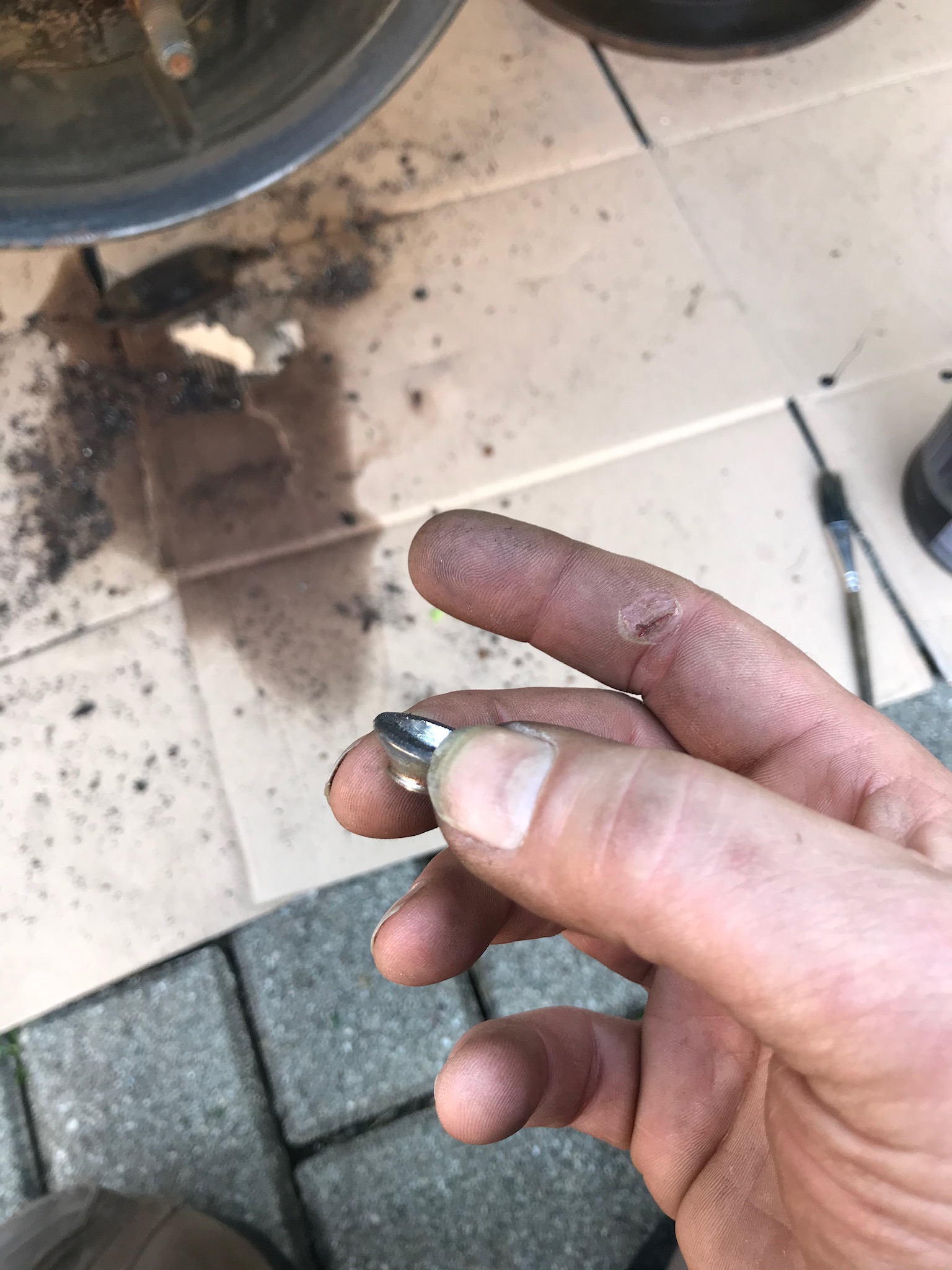

heute hinten die ATE rausgeschmissen und gegen ATE Powerdisc und Ceramic gewechselt. Vorne fahre ich auch Powerdisc aber ohne Ceramic. Der Staub ist mir aber echt zuviel. Die ATE und die Ceramic waren glaube ich über 50.000km drinnen. Sind echt am Ende. Bremssättel noch am nachlackieren und den Rest drumherum mit schwarzer rosthemmenden Farbe lackiert. Achja. Die Scheixe Schraube die die Scheibe hält, dürfte ich auch noch aufbohren.

Bei mir fibt nix. Und habe schon das zweite drinnen, weil die Farbe vom Kunststoff langsam ausbleicht und dann war das LED Kabel orange.
