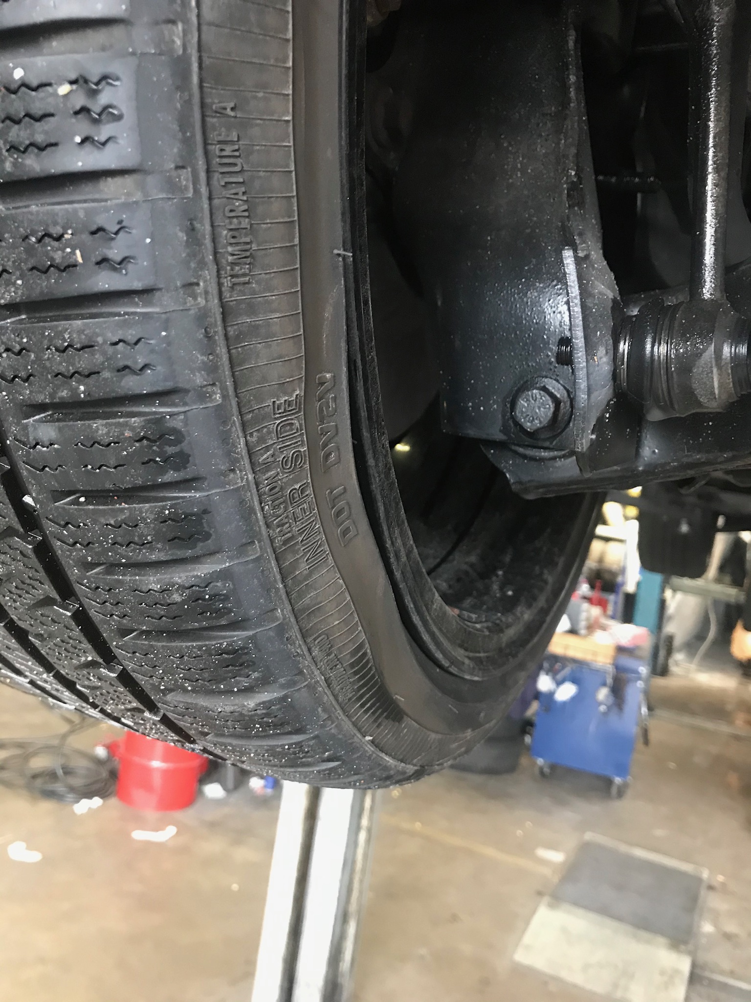

Vredestein waren es und sind es auch wieder. Weil ich vor 2 Monaten einen gewechselt hatte wegen gleicher Defekte und wir die anderen garnicht genauer inspiziert haben. Also jetzt nochmals 3 gekauft und alle sind neu. Verkaufsfirma wurde per Mail und Bilder informiert. Schauen wir mal.

Habe mich doch glatt verschrieben. Die Teile sind Vredestein. Und die kommen aus Niederland. So nun sind sie gemacht und mein Auto fährt super. Hätte ich mir die ganze Auswuchterei sparen können.

Hankook Quatrac 5 235/35 R19 M+S. Gibt halt in der Größe nicht viele Anbieter von Allwetterreifen.

Der erste Reifen war sichtbar schon vor 2 Monaten defekt. Und jetzt sind nach und nach die anderen gekommen.
Nö. Erstes Jahr alles ok. Ging seit Frühjahr los.
Die haben sich immer nur um die Vorderräder gekümmert und da ist es nicht ganz so auffällig. Also 3 neue Reifen. 500€ inklusive Montage.
Hat sich wohl doch erledigt. Alle 4 Reifen kaputt
