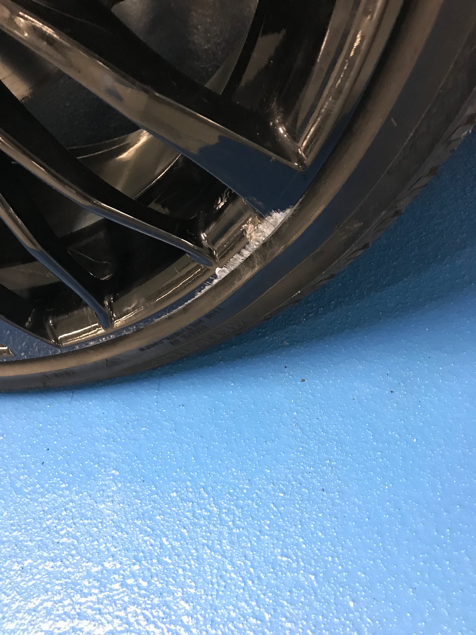

Ins Parkhaus gefahren und auf Parkplatzsuche hat’s bums gemacht. Über einen 10cm hohen Sockel gefahren
. Schweller an der Unterseite zerkratzt und die Felge einen schönen Schlag abbekommen. Zwischen Felge und Reifen auch noch Betonreste. Zu Hause das Rad abgeschraubt und Luft raus. Dann zwischen Reifen und Felge Holzkeile eingeschlagen. Steinchen raus und dann die Feile angesetzt. Noch schön Feinspachtel auf Epoxidharzbasis angerührt und dann Feinschliff. Am Spoiler das gleiche. Und dann noch Lack. Gegen Mitternacht war ich fertig.
