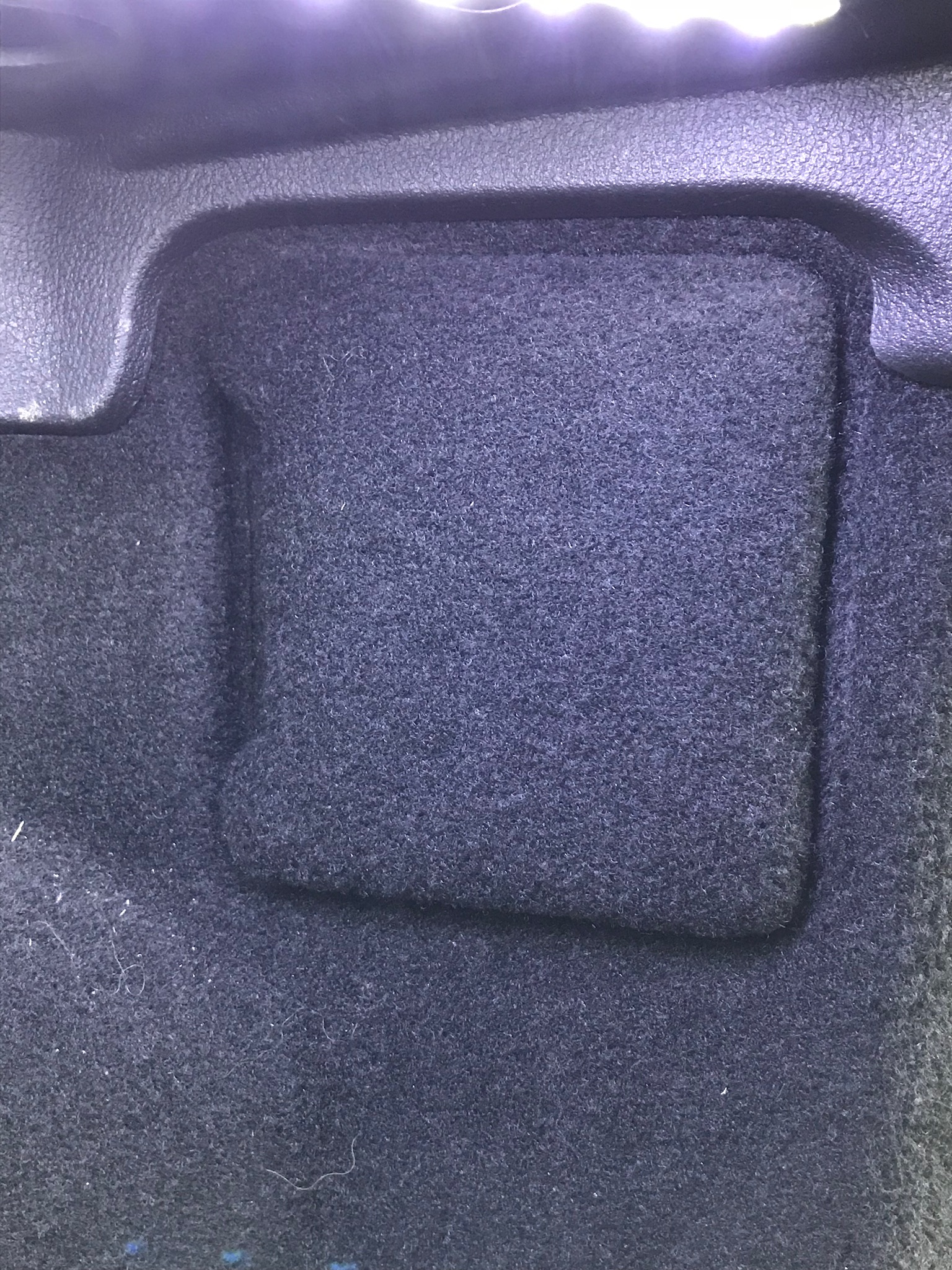

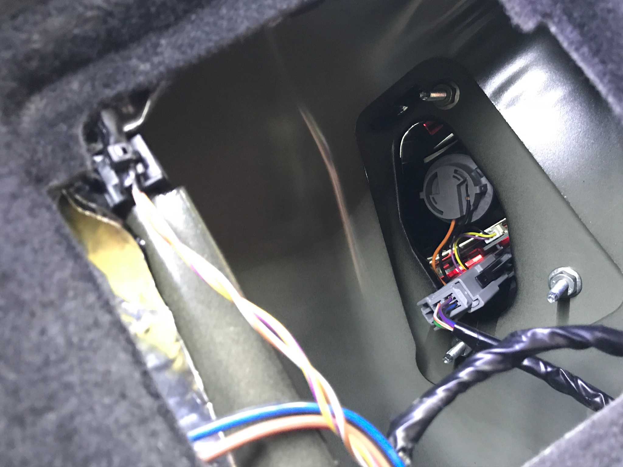

Die äußeren Rückleuchten sind dann nicht ganz so schwer. Rechte Leuchte geht einfacher als linke, da nur die Klappe in der Innenseite des Kofferraums geöffnet werden muß. Stecker ausclipsen, 3 Muttern mit 10er Langnuß heraus und die Rückleuchte gegen die Fahrtrichtung herausziehen aus der Karosserie. Das geht das erste mal recht schwer. Für die linke Leuchte muß die seitliche Innenverkleidung, sprich Schiene von der Kofferraumabdeckung, heraus. Dann kommt ihr erst an die Muttern.

jetzt können die inneren Lampen gelöst werden. In der Innenseite der Karosserie sind zwei Muttern. Die äußere muß ganz heraus und die innere nur gelockert werden da sie eine Klemmfunktion hat. Stecker noch entfernen vom Scheinwerfer. Der Scheinwerfer muß mit der inneren Seite hochgehoben werden von der Heckklappe weg. Er ist mit der äußeren Seite eingehangen
