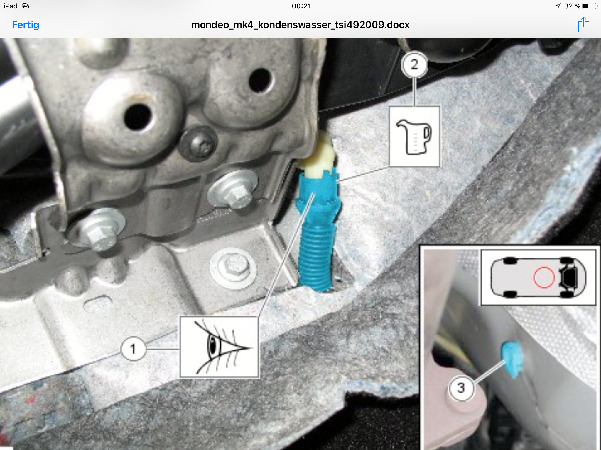

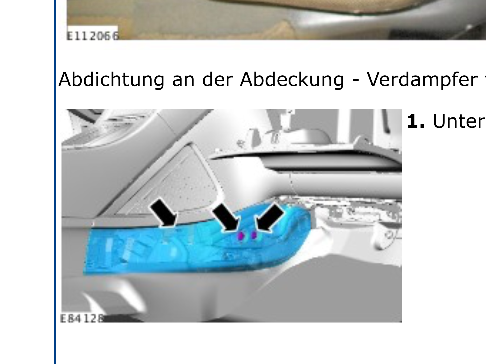

Zur zweiten Frage weiß ich richtig Bescheid. 3 mal Wasser im Innenraunm gehabt. Einfach mal hier danach googlen. Behälter sitzt in der Miko und Schlauch geht an der Beifahrerseite im Fußraum am Tunnel durch das Bodenblech und endet auf dem Hitzeblech des Kats.
