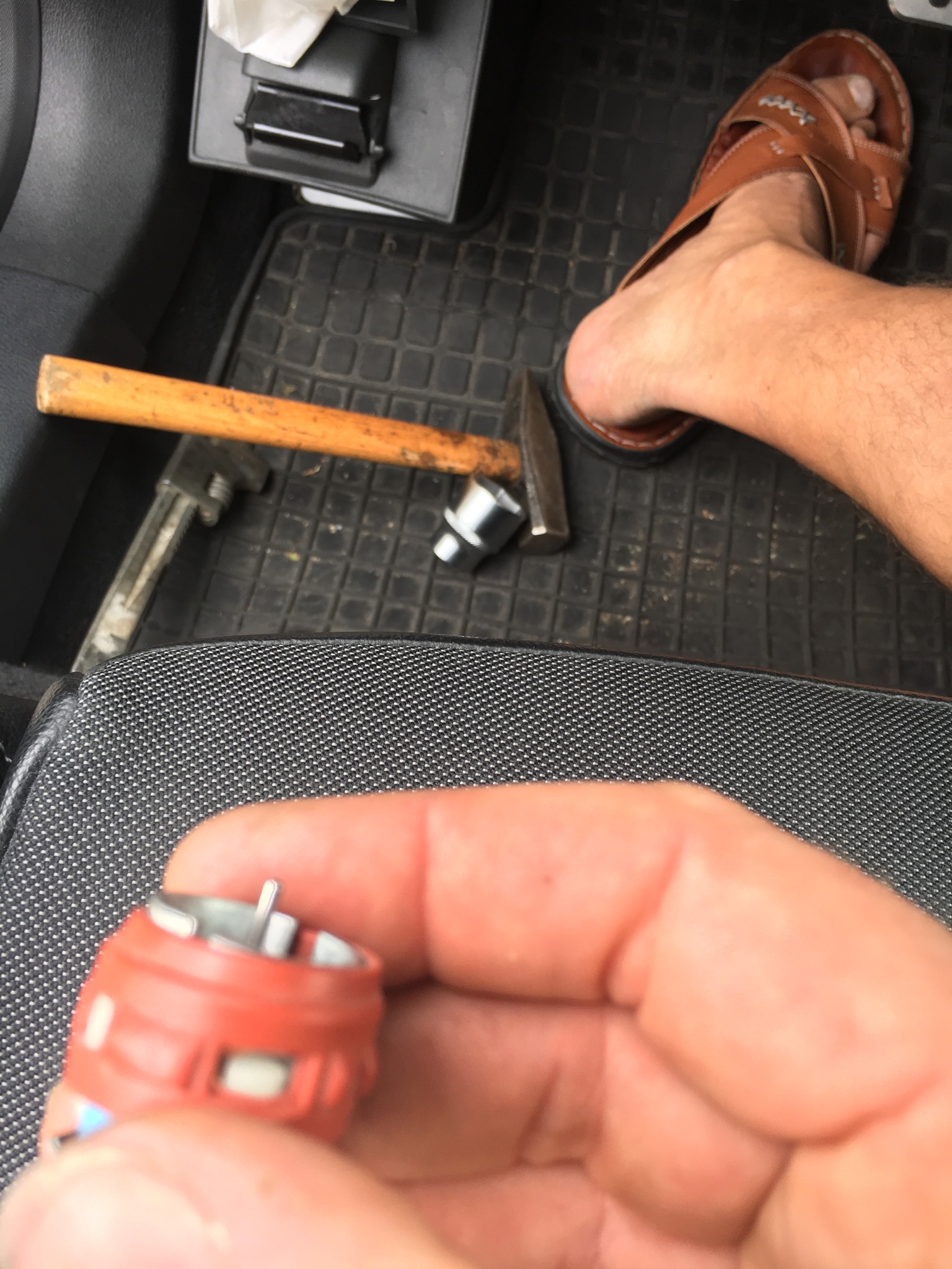

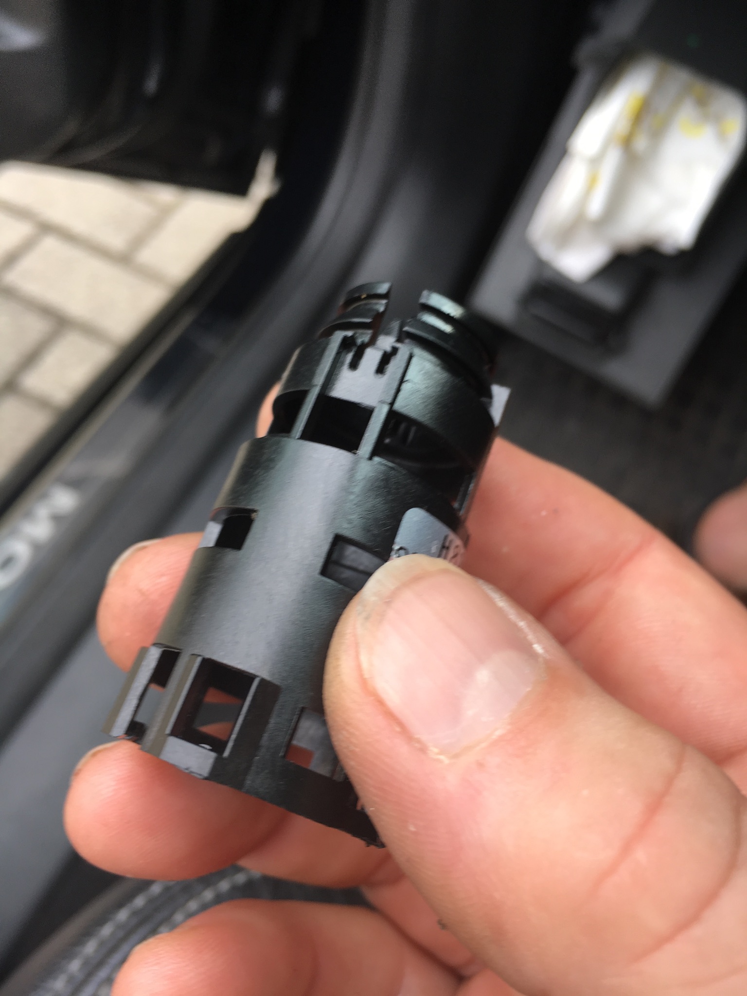

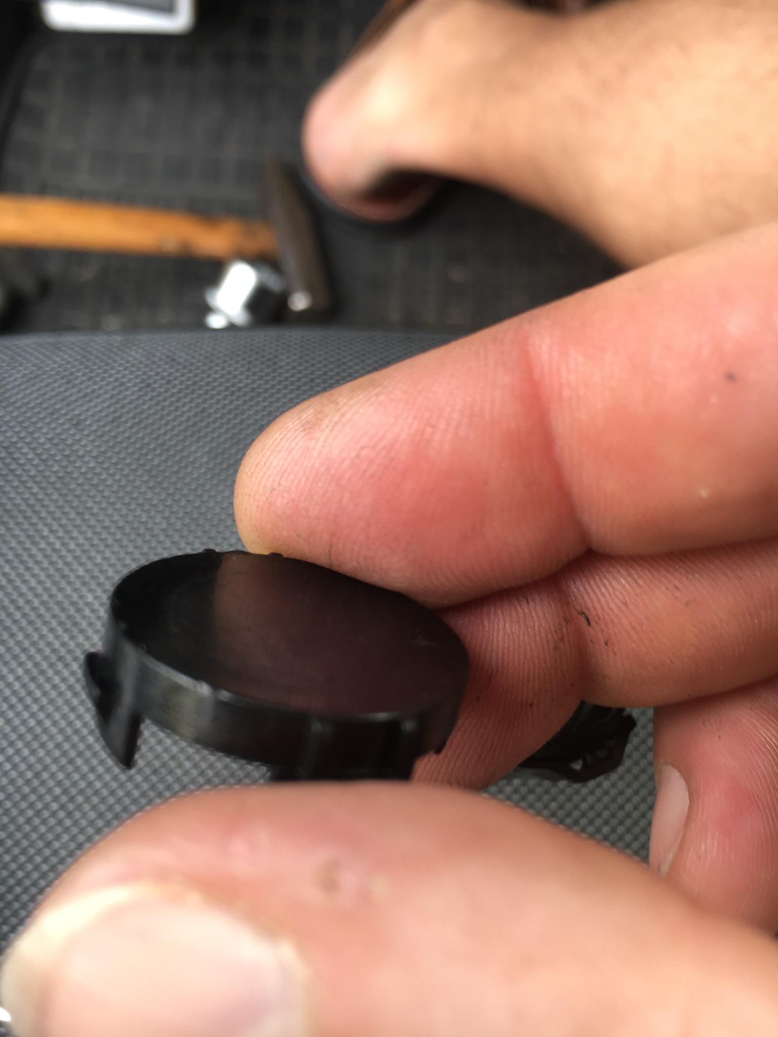

Nö. Die Kappe hat kleine Rastnasen mit dem Schraubendreher leicht Eindrücken und Deckel ab. Und dieses rote Etwas ist Gummi um den Motor. Soll wohl Vibrationsdämpfung sein

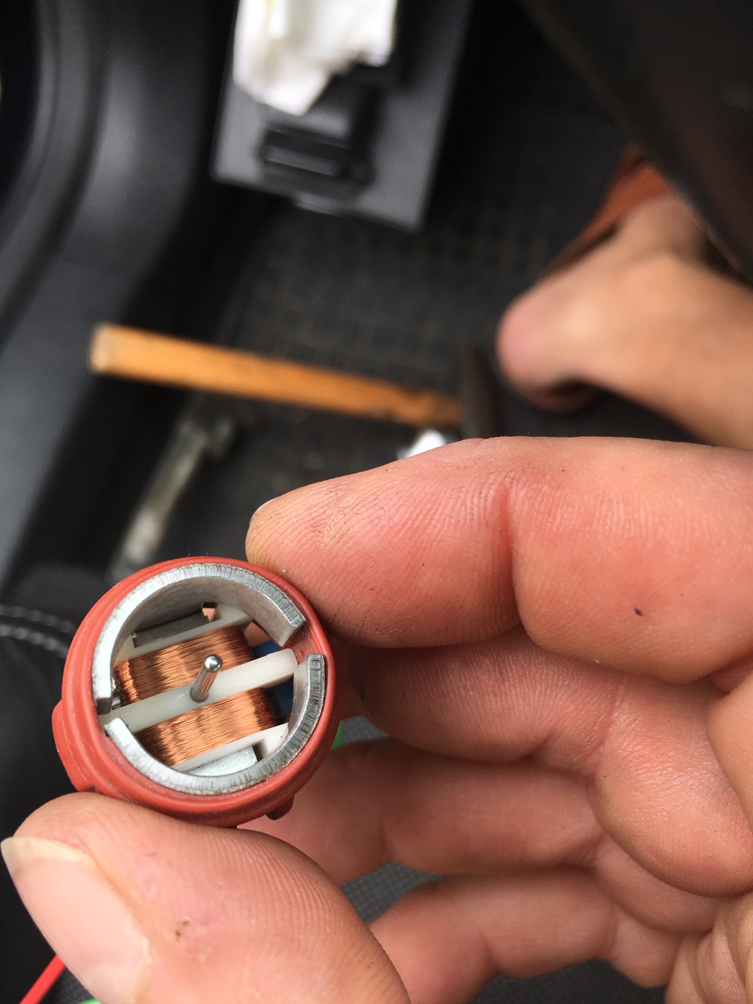

die nicht so funktioniert. Einfach diese Gumminasen ein bisschen unter das Plastik schieben und den Motor mit Druck aufs Lüfterrad rausdrücken. Nix Fön oder so. Das ist billigst zusammengesteckt.
Quatsch das Spray hilft nichts. Fett! Schmier das einfach um den Anker vom Motor. Der läuft trotzdem weiter.

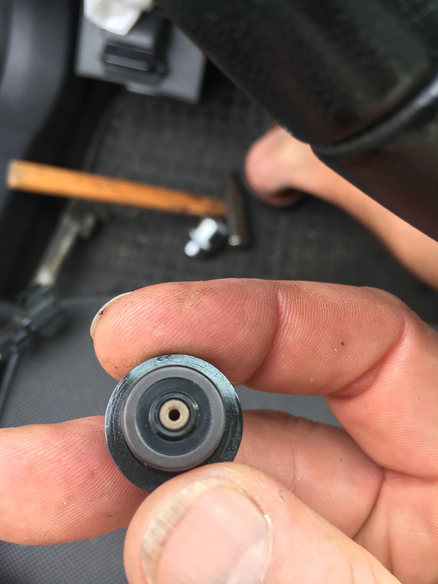

So und auch hier haben fertig. Schöne Bilder gemacht. Hatte ja eh alles ausgebaut und jetzt nach fetten alles schön ruhig. Also nochmal für die anderen Geplagten. Untere Lenkradverkleidung ab, mit 2 Tox das Teil abschrauben, Kabel trennen, Motor herausziehen, Deckel vom Motorgehäuse abmachen, Motor aus dem Gehäuse mit Flügelrad herausdrücken, Flügelrad ab, Fett rein, und alles wieder rückwärts
