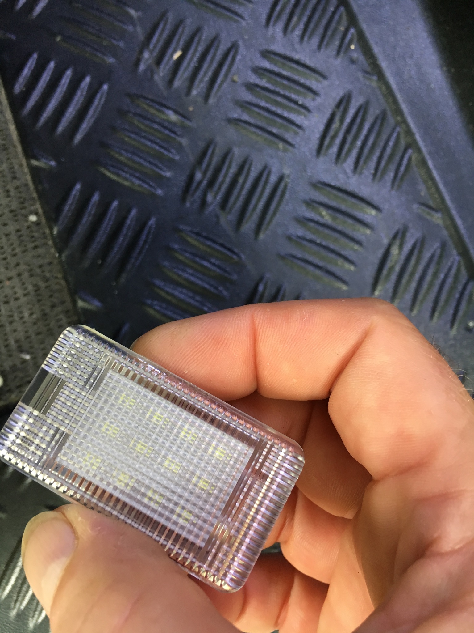

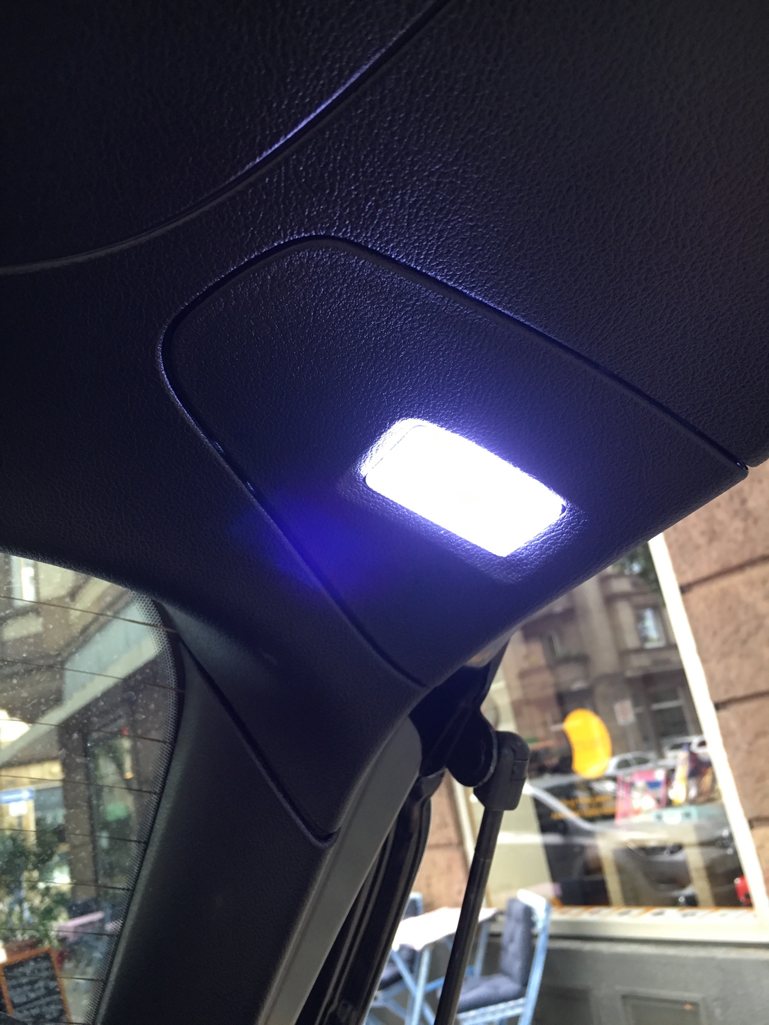

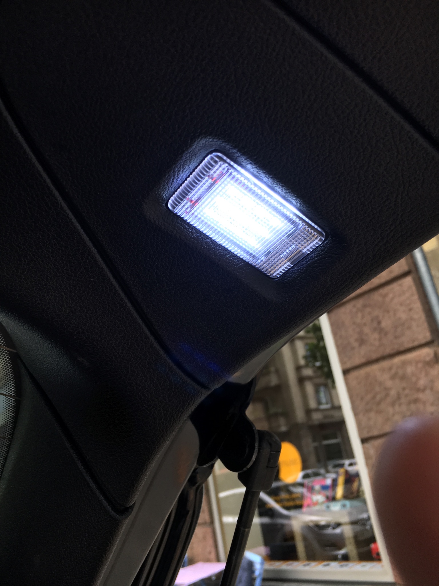

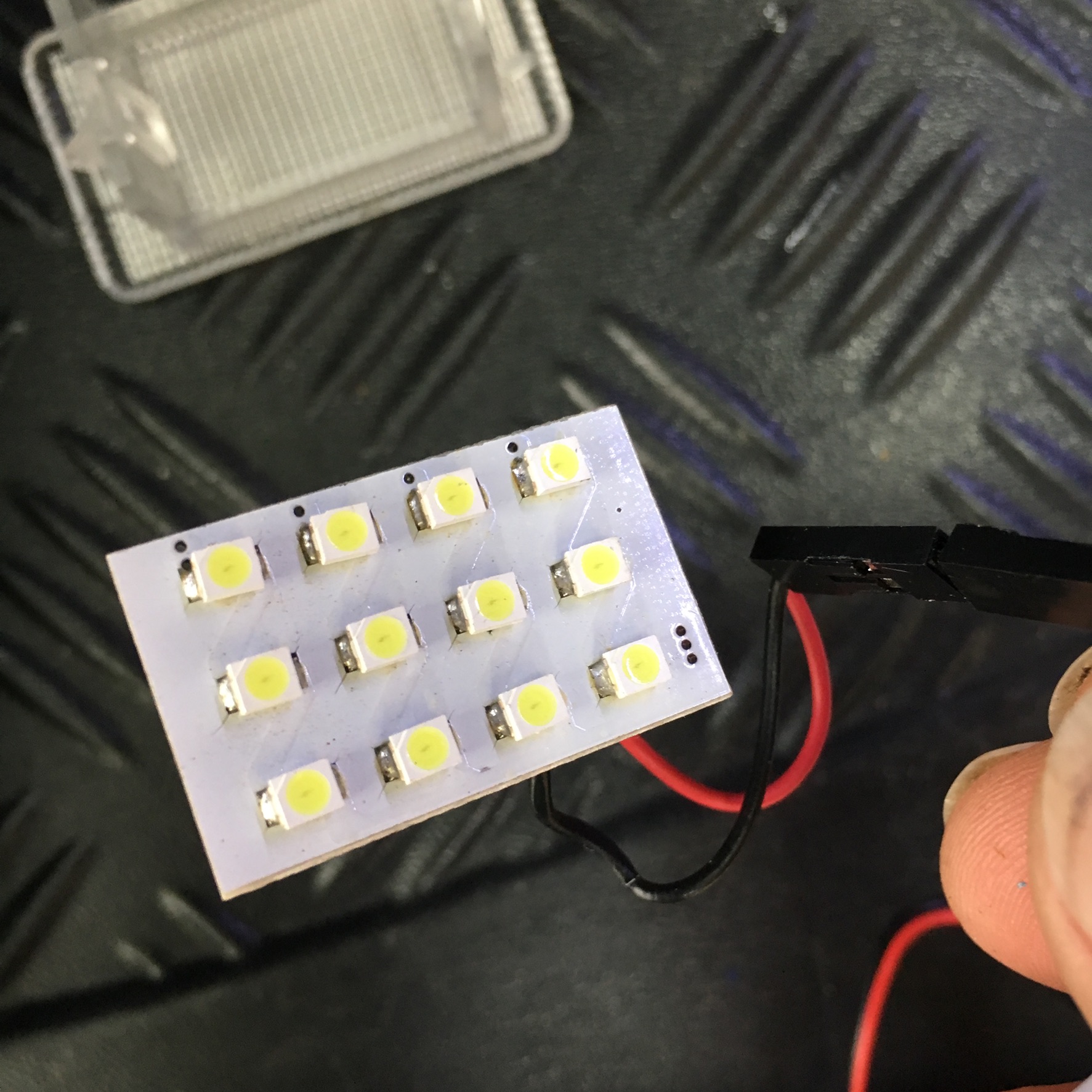

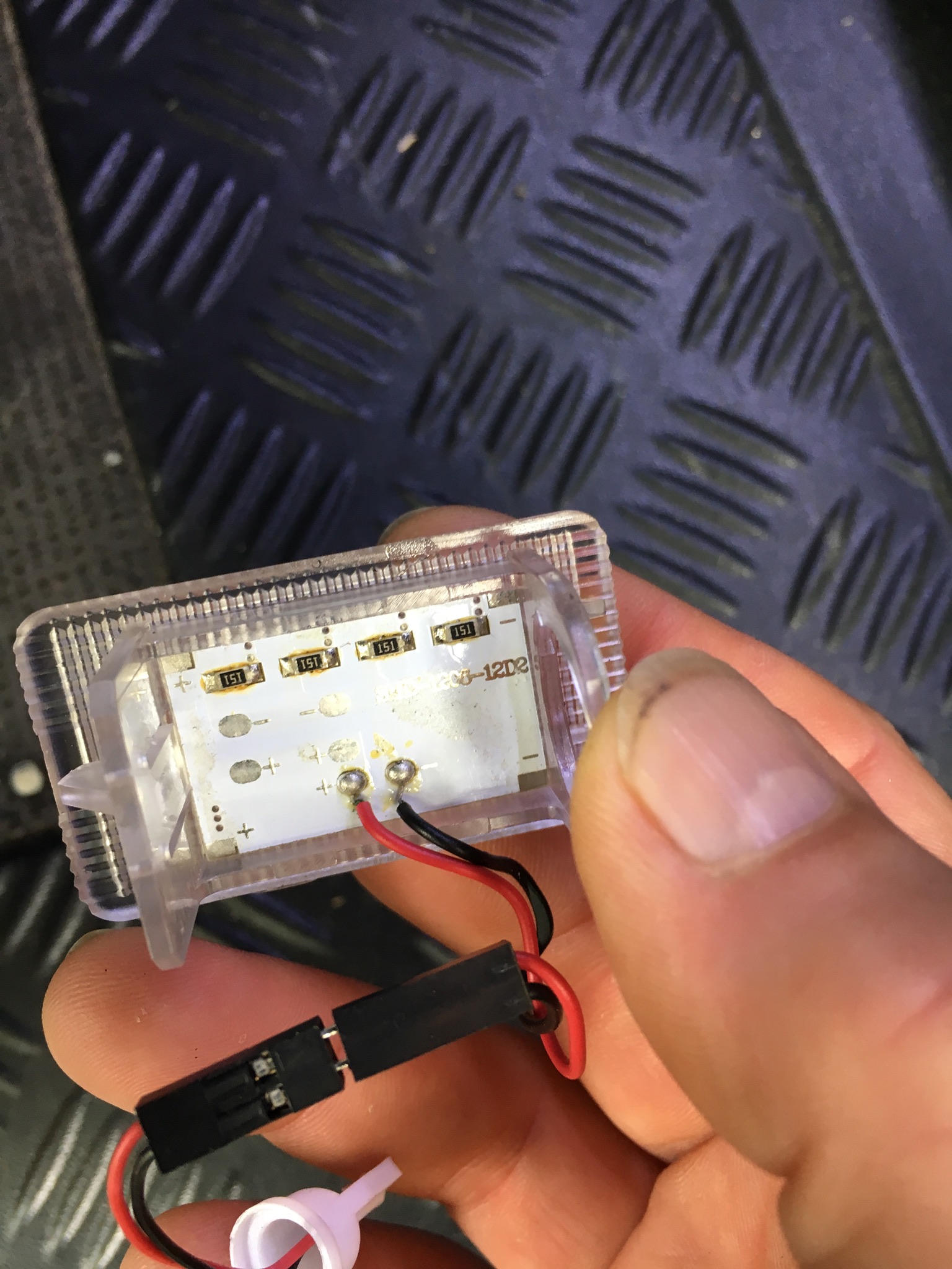

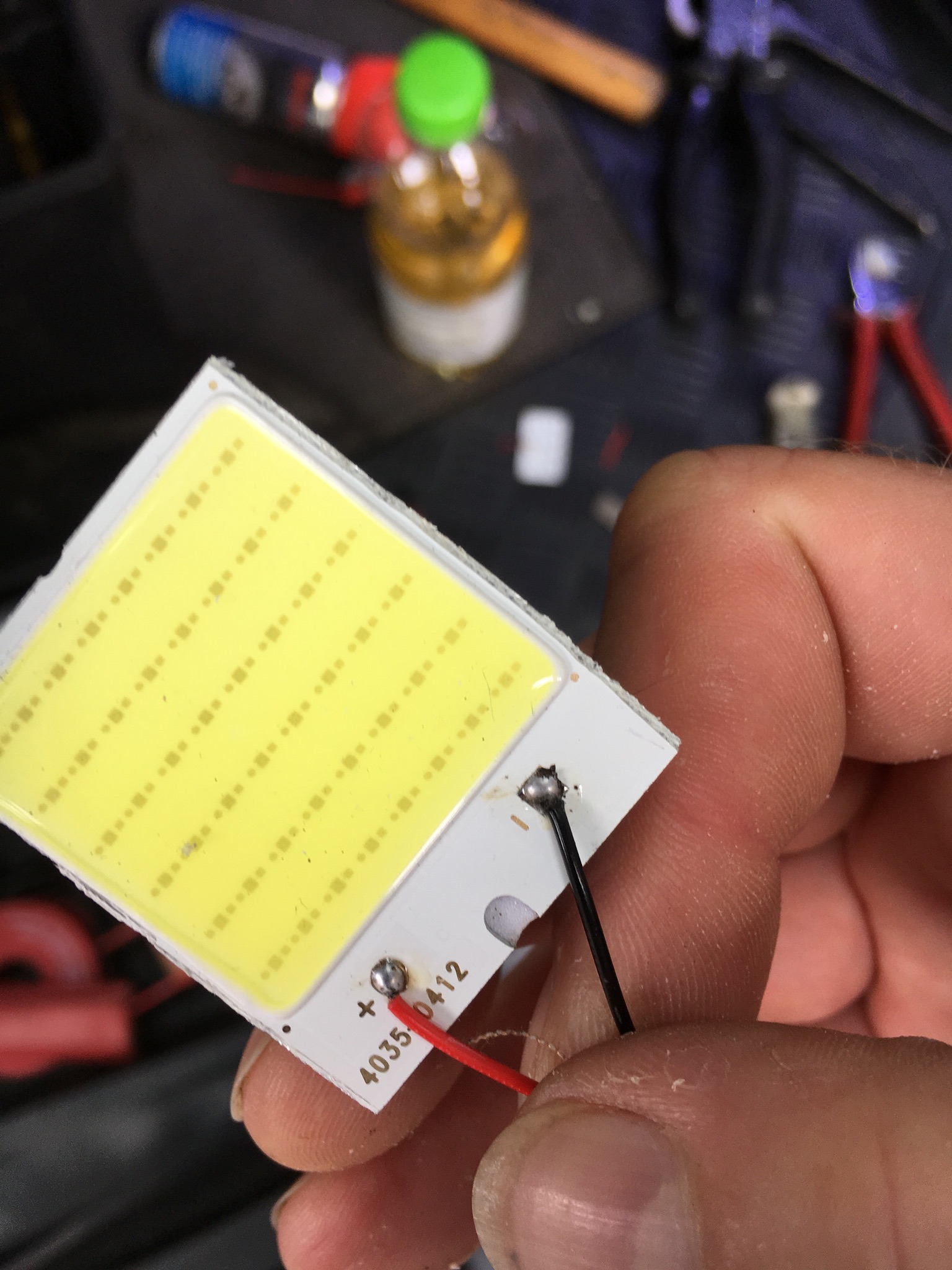

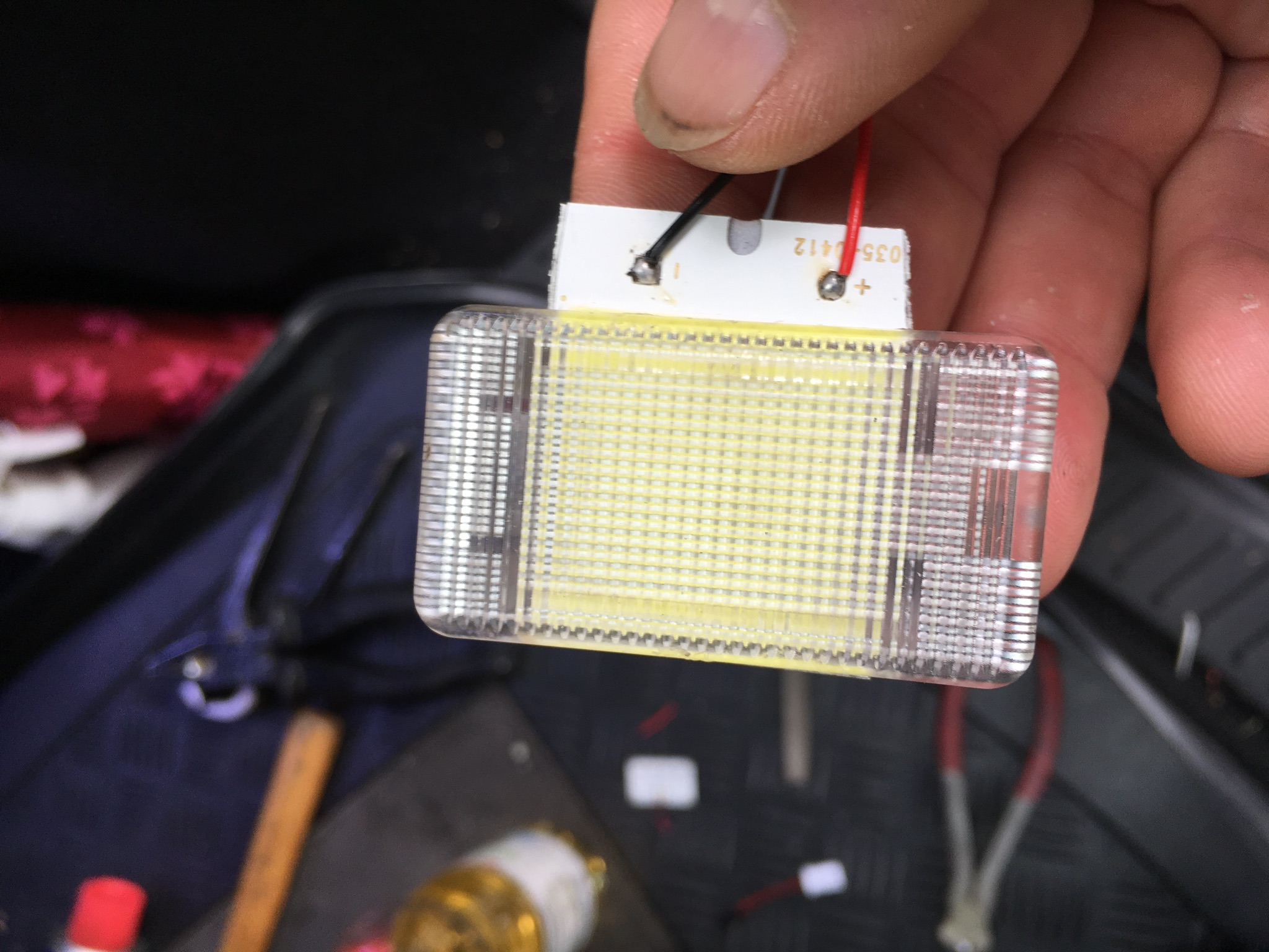

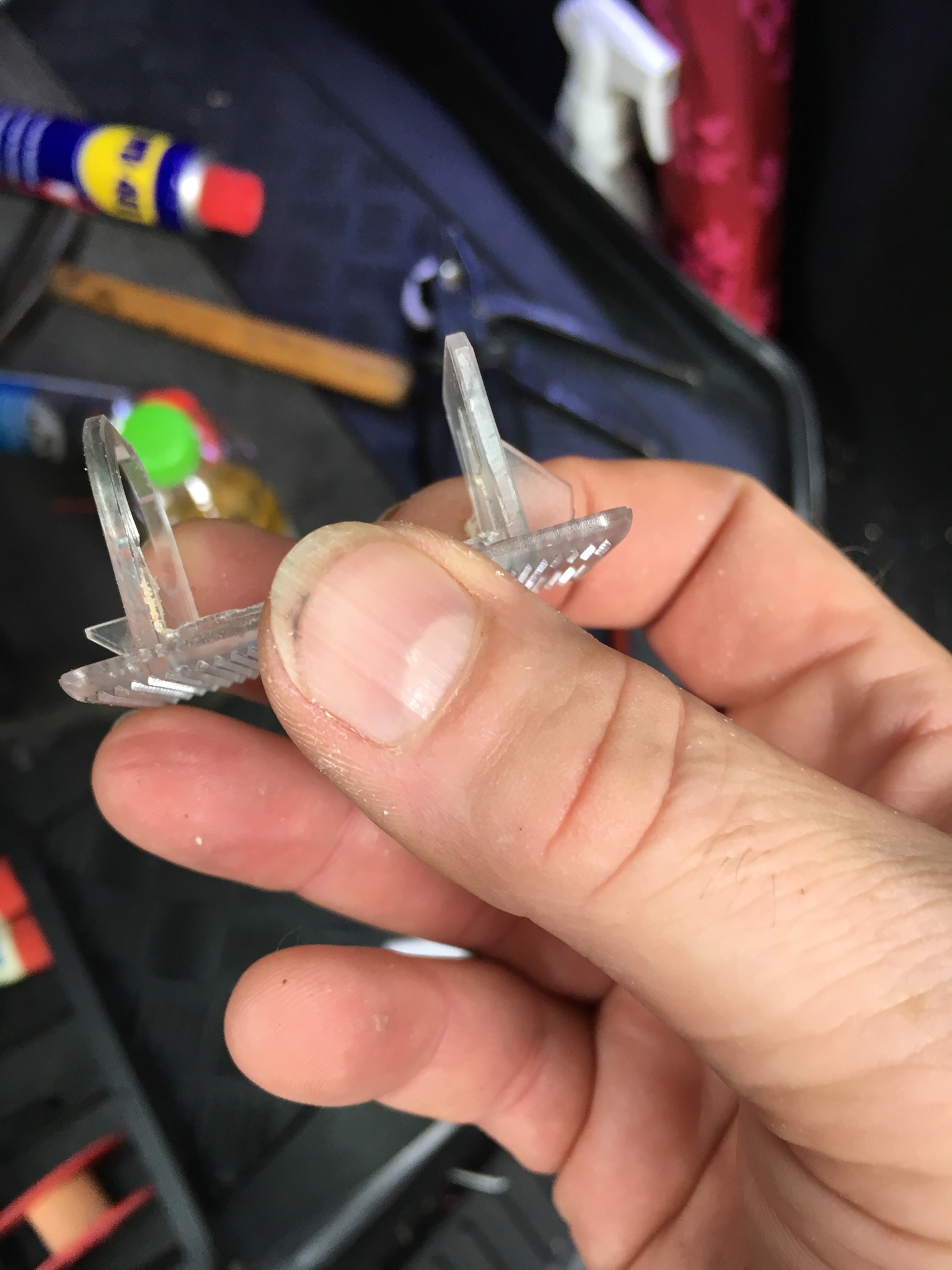

So ich mach mal hier weiter. Hatte ja schon LED verbaut. Die passen auch wunderbar in die Halterung von der Größe her, haben aber das Problem das man jede einzelne sieht. Aber die Chinesen sind da ja immer am erfinden. 5 Stück bestellt für 2,50€. Handschuhfach, 2x Türen und 2x Kofferraumbeleuchtung. Aber man muss Anpassungen vornehmen. Zange und Feile fertig. Vorher und nachher ![]()
Geht doch
Die Miko hatte ich schon so oft auseinander da sind die Haltenasen das kleinere Übel ![]()
