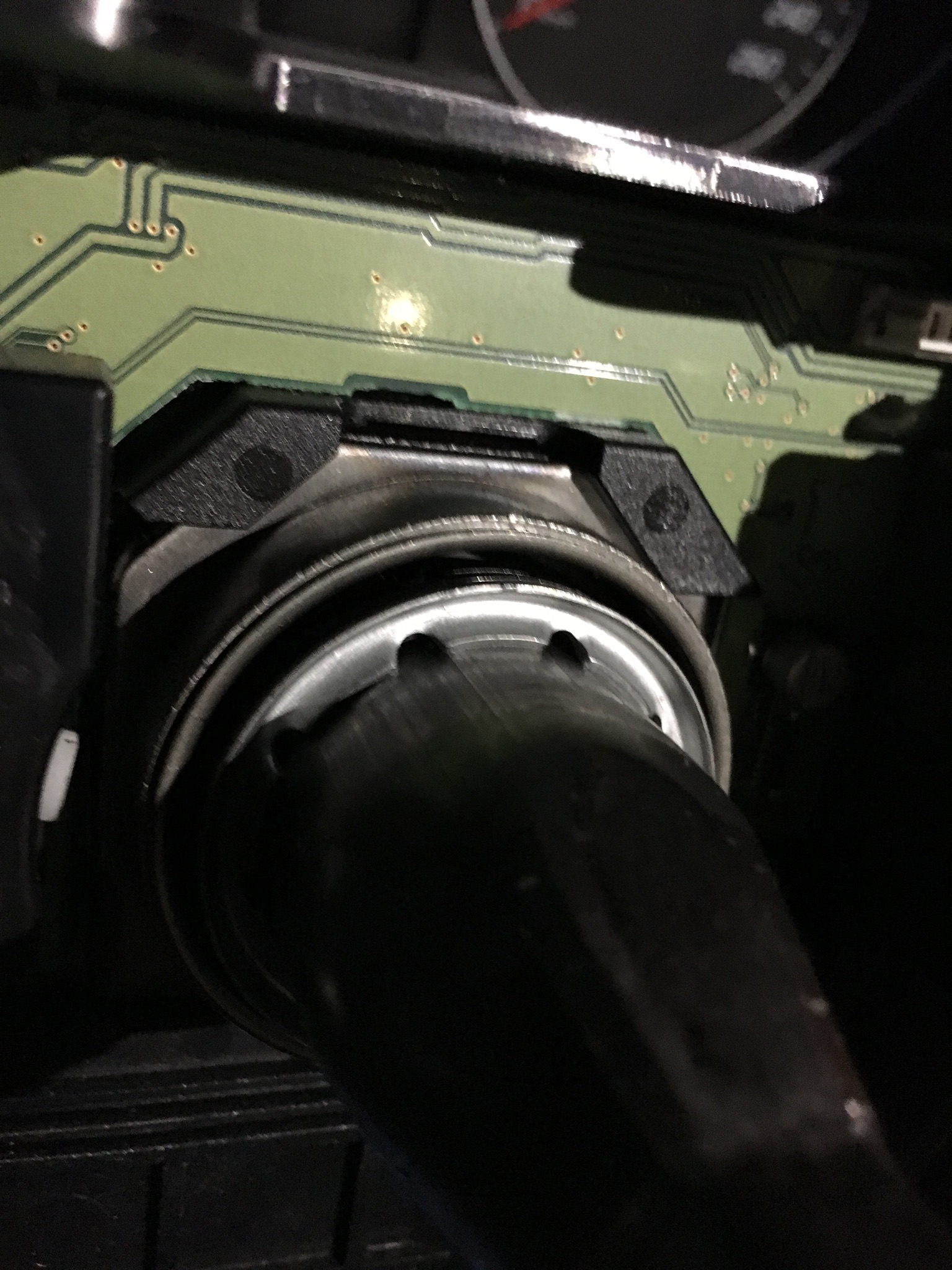

Blick auf die Lenkradspindel mit besagten Sicherungsring

5. Halterung für Zündschloß entfernen, fertig.Rein theoretisch geht's noch weiter aber ich war am Ziel. Man sieht dan auf der Lenkspindel ein Eisenplättchen mit Zähnen. Das habe ich einfach weiter in Richtung Kreuzgelenk geschlagen und kein Lenkspindel Gewackel mehr

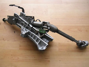

Habe mir das System mal angeschaut. Im oberen Teil ist ja dieser Verschieb - und Feststellmechanismus in so einer rechteckigen Kasette. Da geht die Lenkstange durch und wird oben und unten in dieser Kasette mit solchen Rosetten fixiert. Da ist wohl die obere ausgeschlagen. Wechsel geht dann wohl nur komplett. Sieht aber easy aus. Am Bodenblech die Verbindung zum Lenkgetriebe lösen und kompletten Lenkstock einfach von der hellen Gußschiene ziehen.
Da musst du aber aufpassen, da gibt es 2 verschiedene Ausführungen
1.Ohne Key free System
2. Mit Schlüsselloser Startfunktion mit Key freehabe ich schon gesehen. Bei den gebrauchten ist dann das Zündschloß mit bei. Und bei den Ohne ist nur das leere Plastik.
