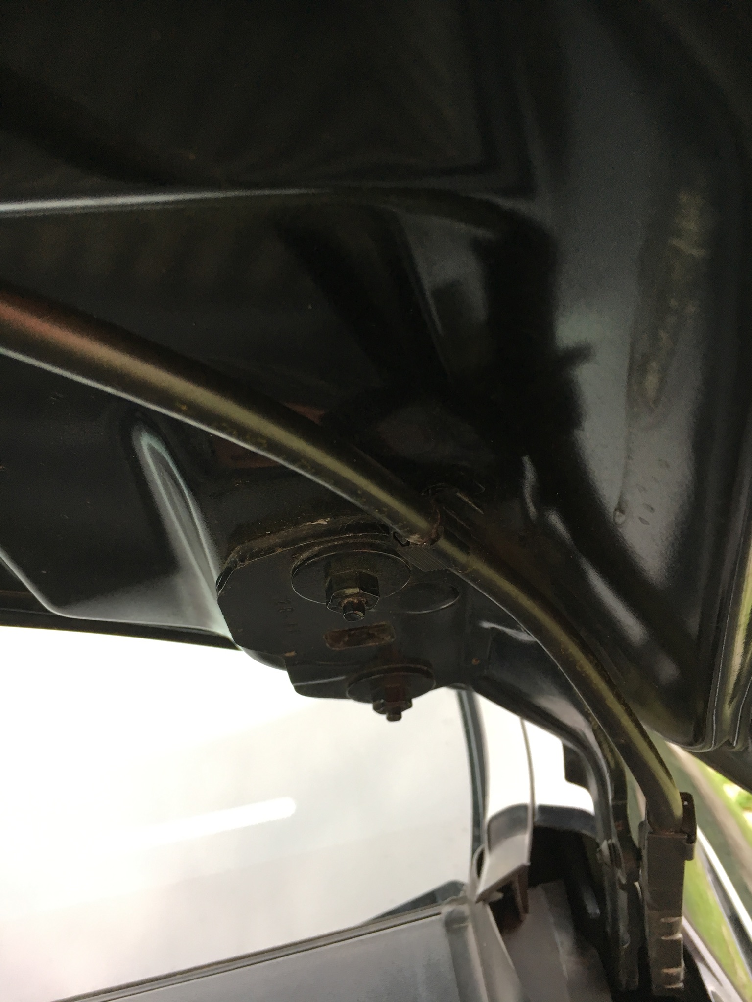

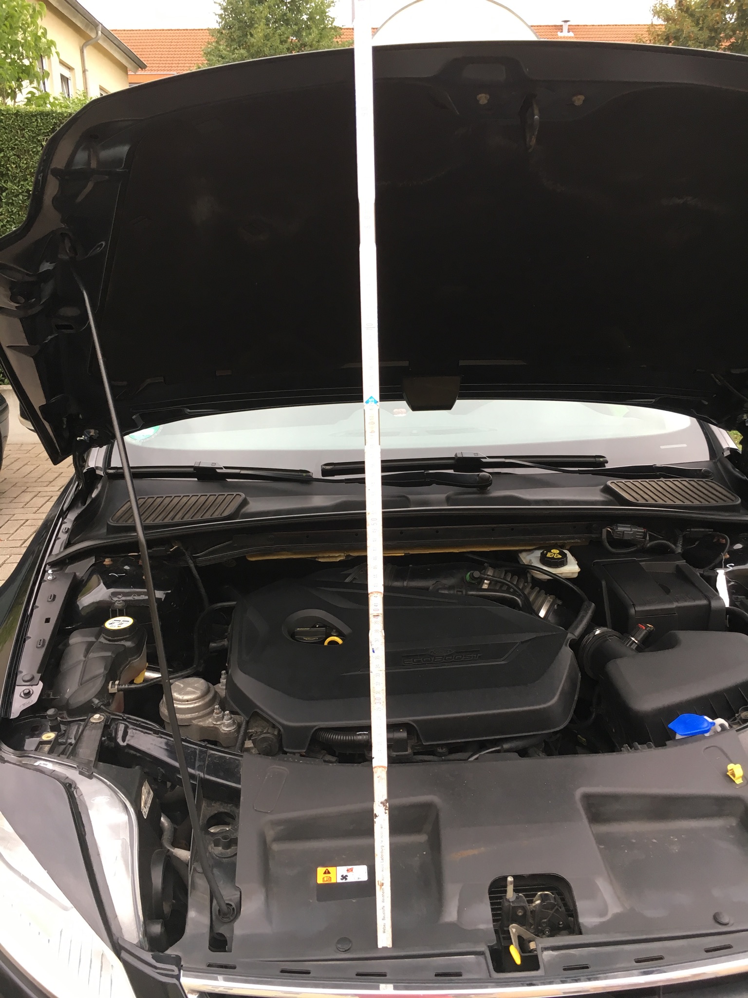

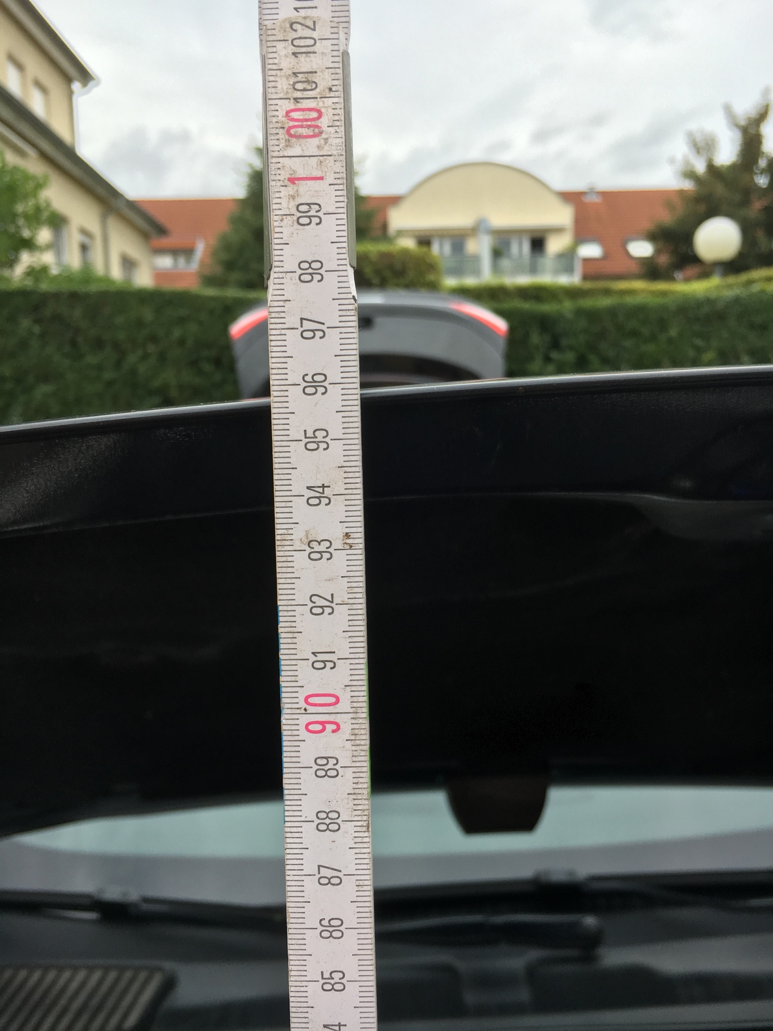

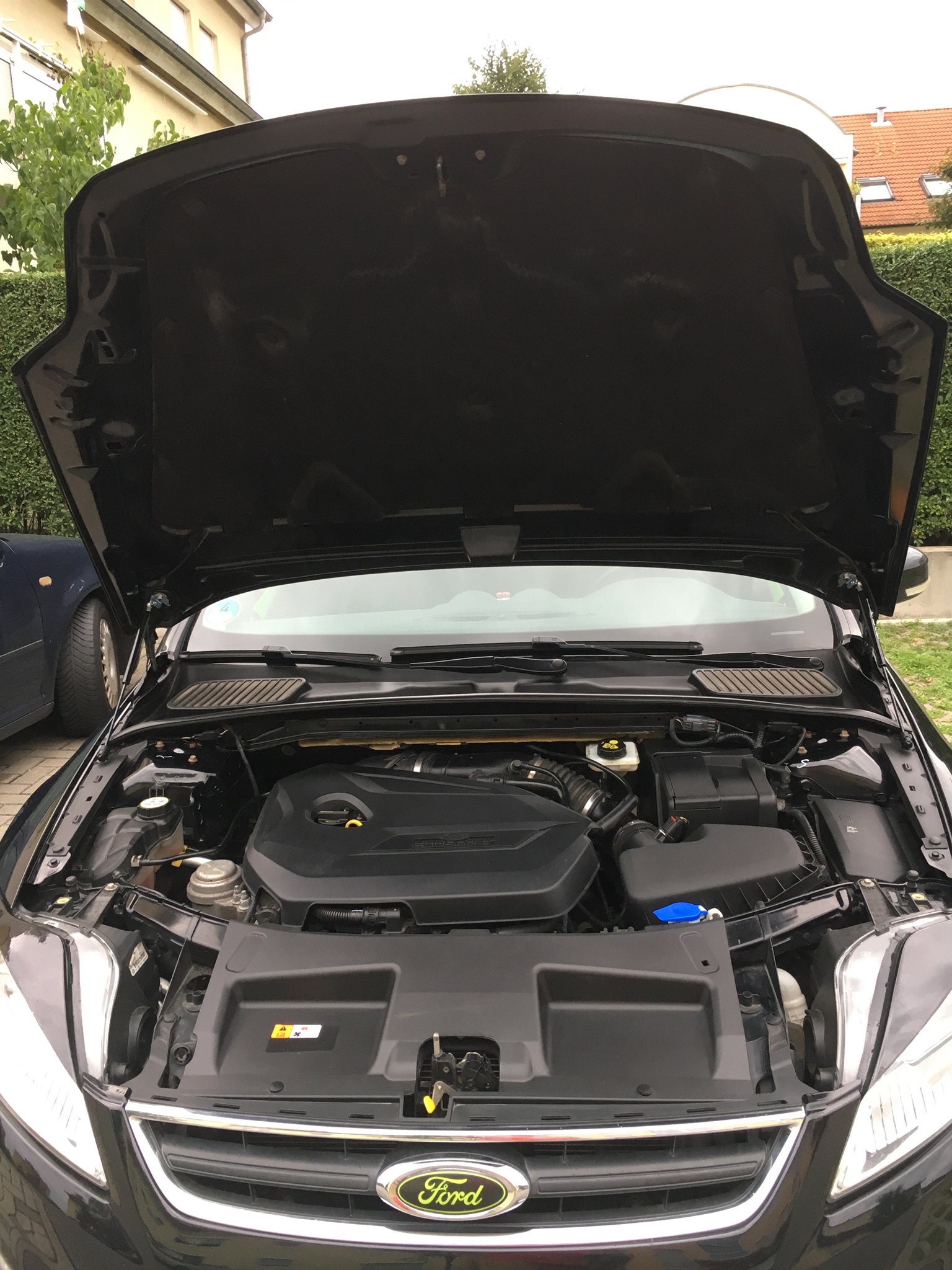

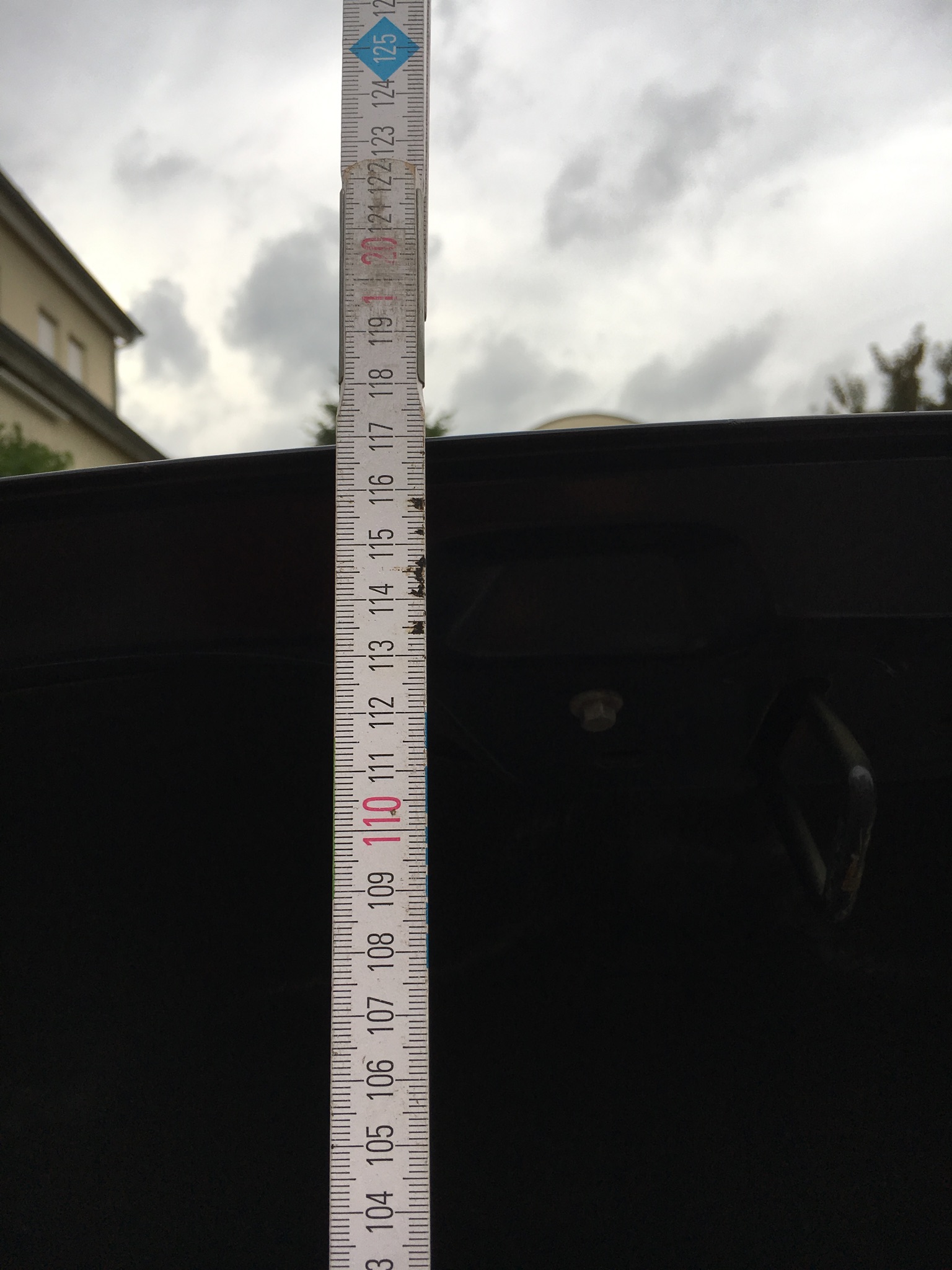

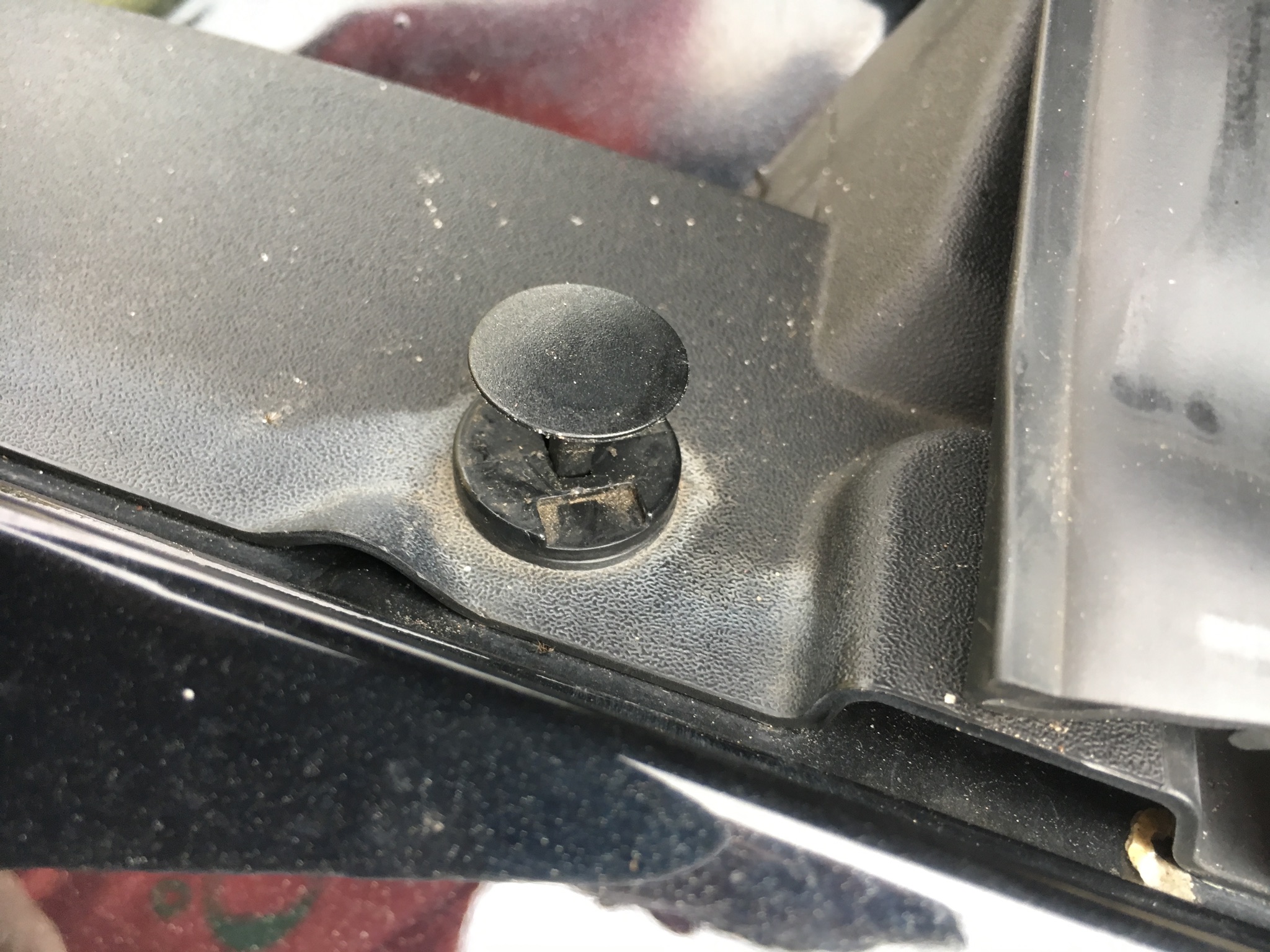

Wie man sieht geht die Motorhaube mit Aufsteller 96 cm auf. Mit den Lifter 117 cm. Das ist bis zum Anschlag.

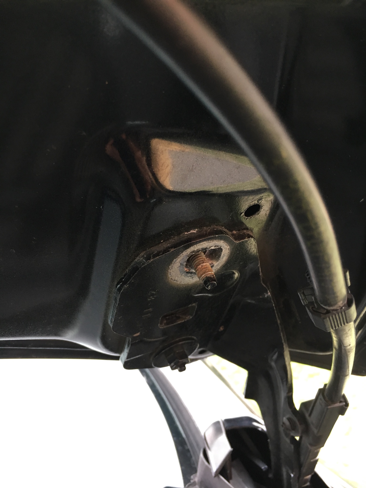

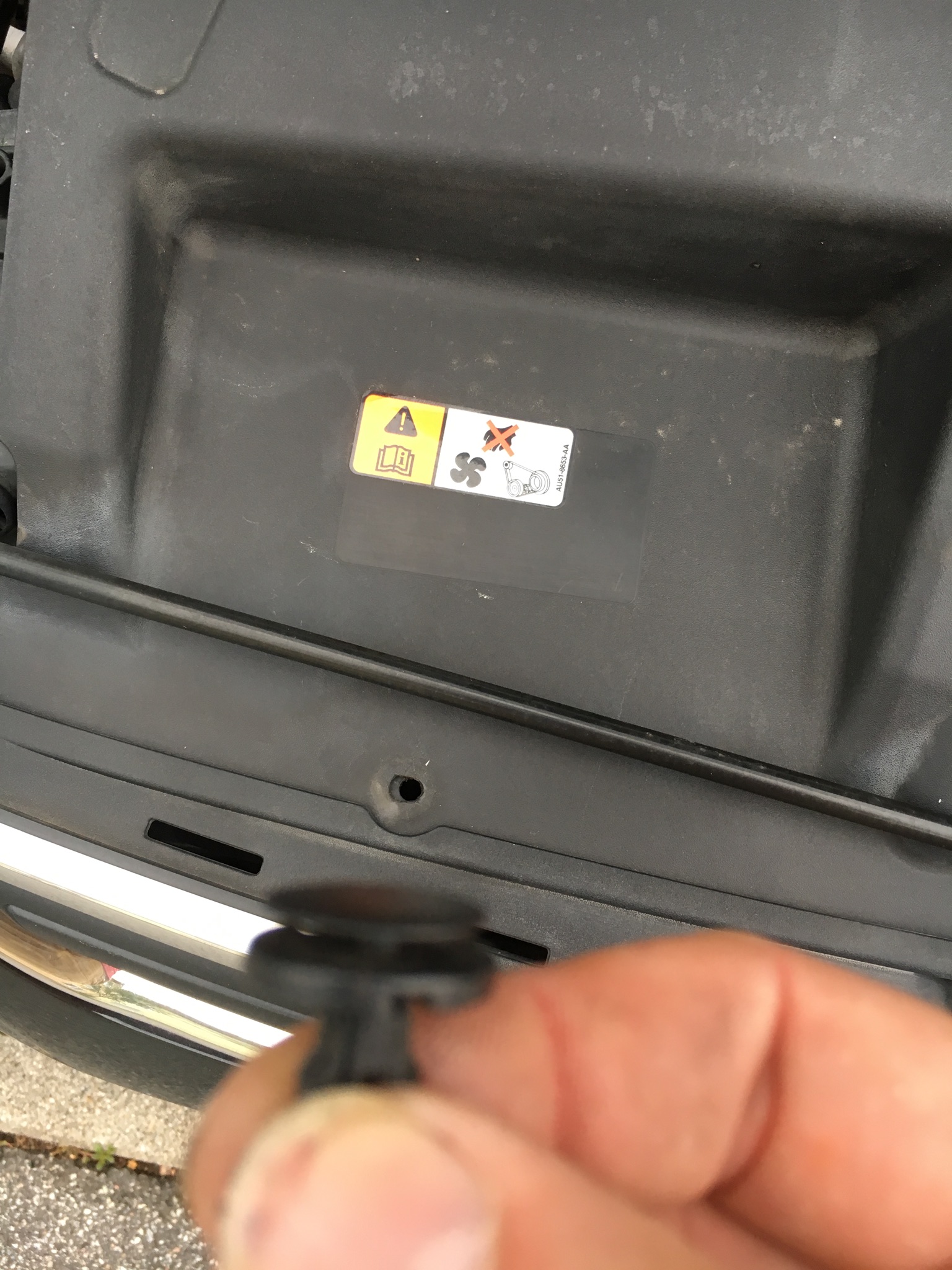

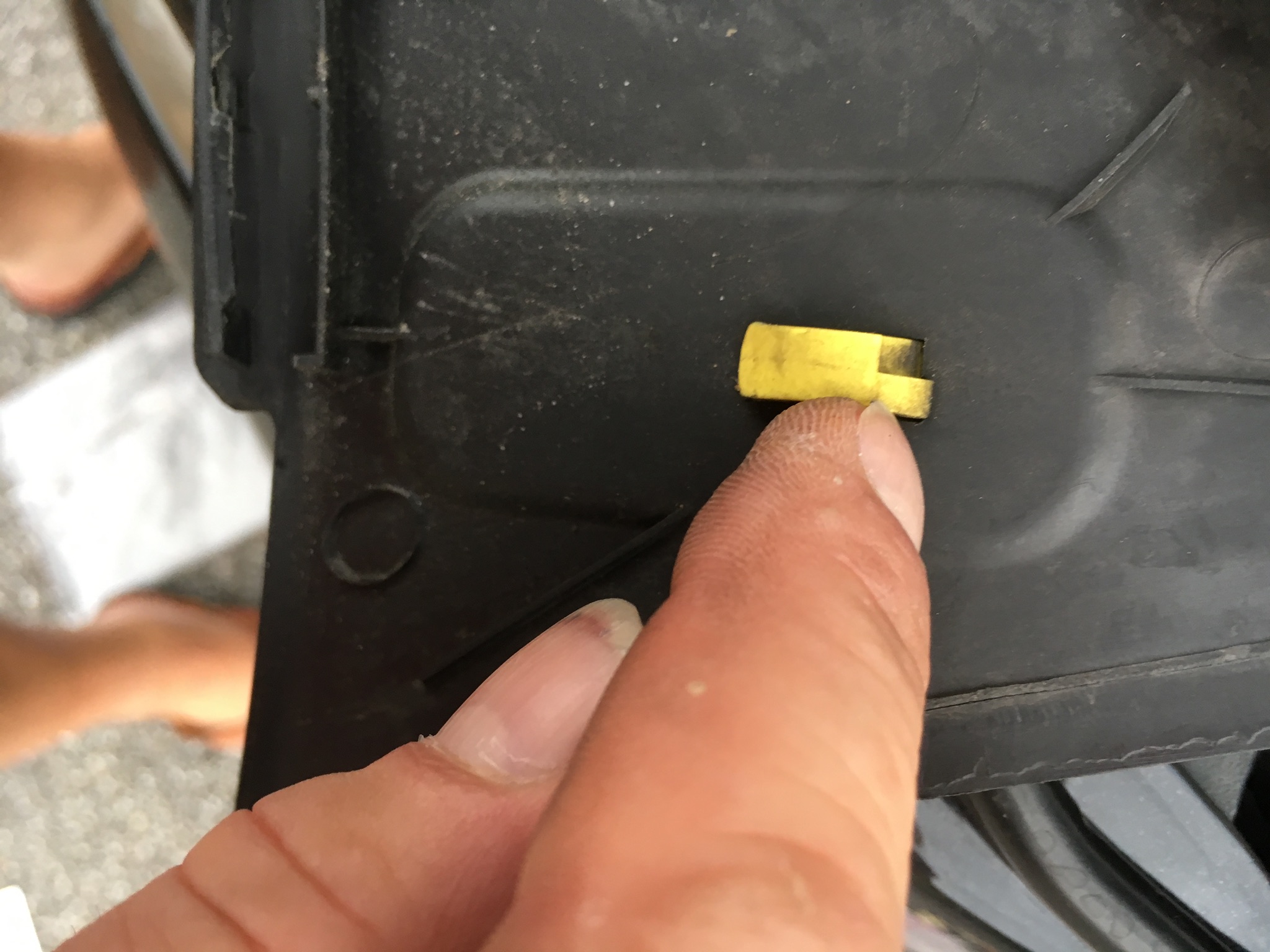

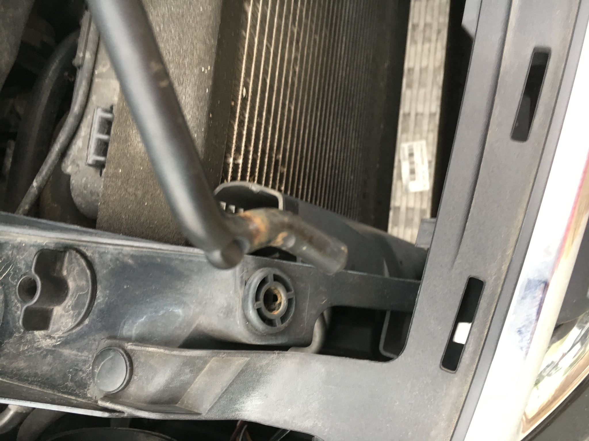

Und zum Schluß noch den Halter des Aufsteller rausclipsen. Einfach die Schloßabdeckung abheben, vorher die Dübel entfernen und dan von der Rückseite das Teil ausclipsen. Aufsteller dann einfach aus dem Gummi herausdrehen. Fertig

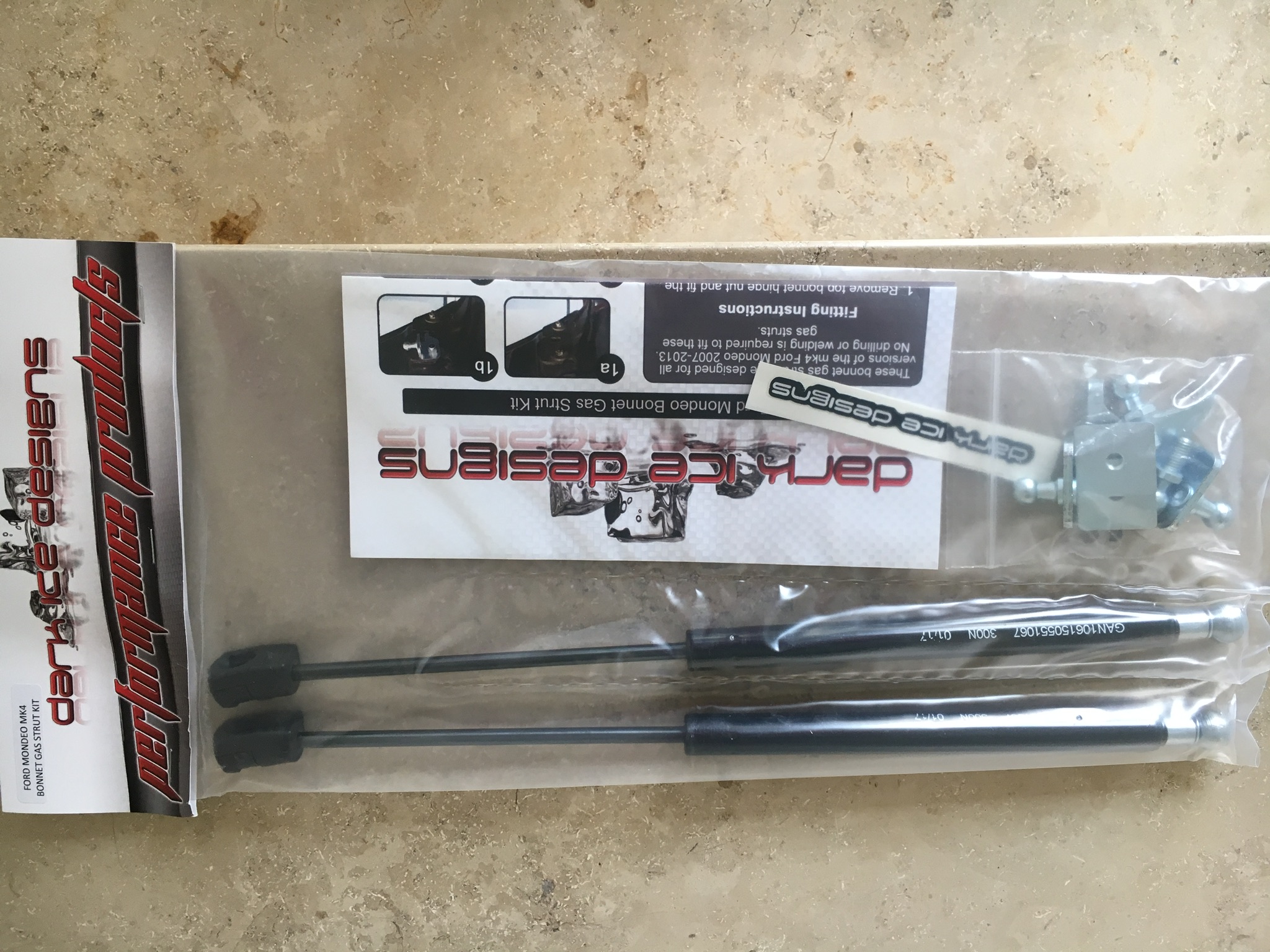

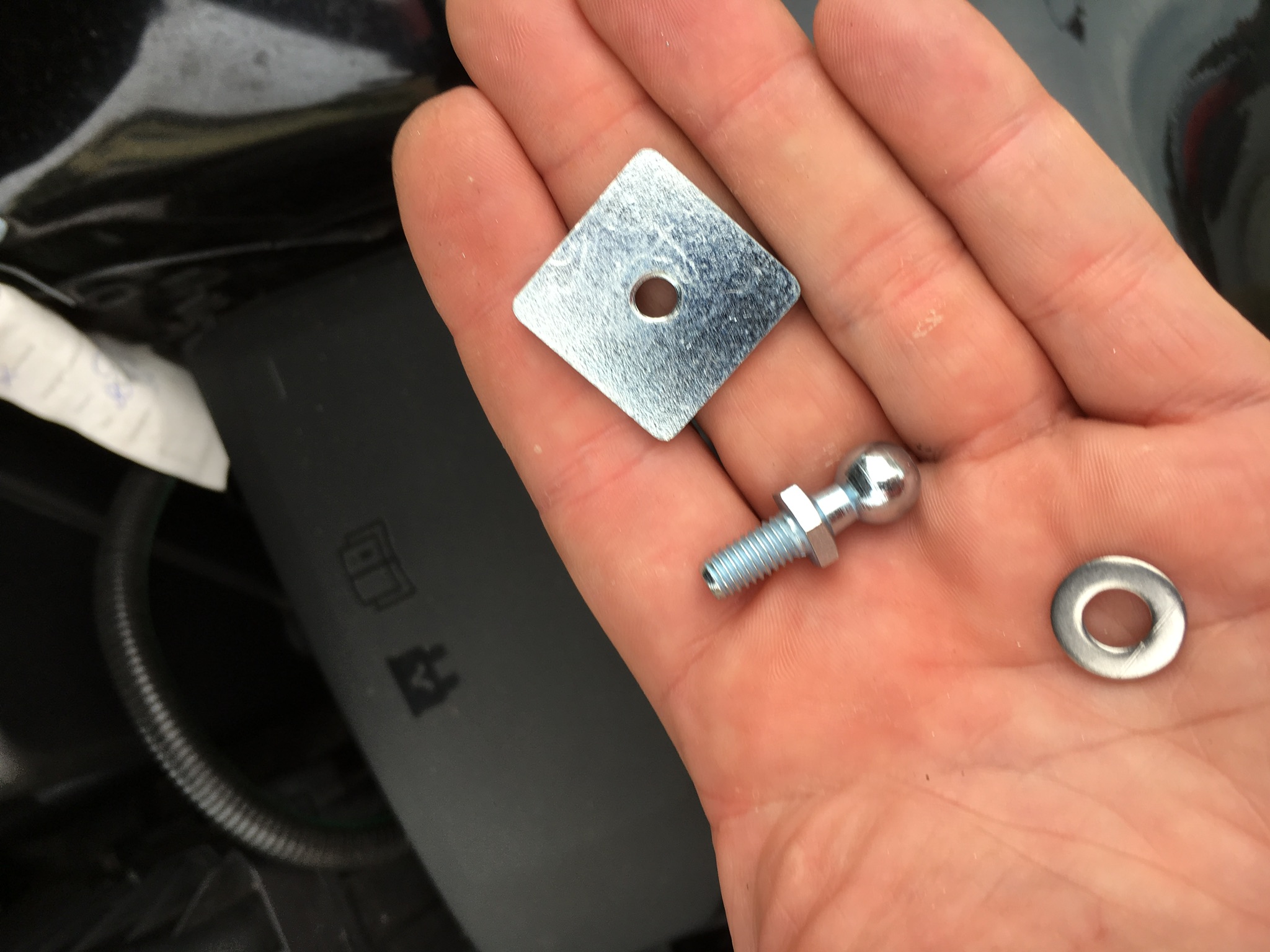

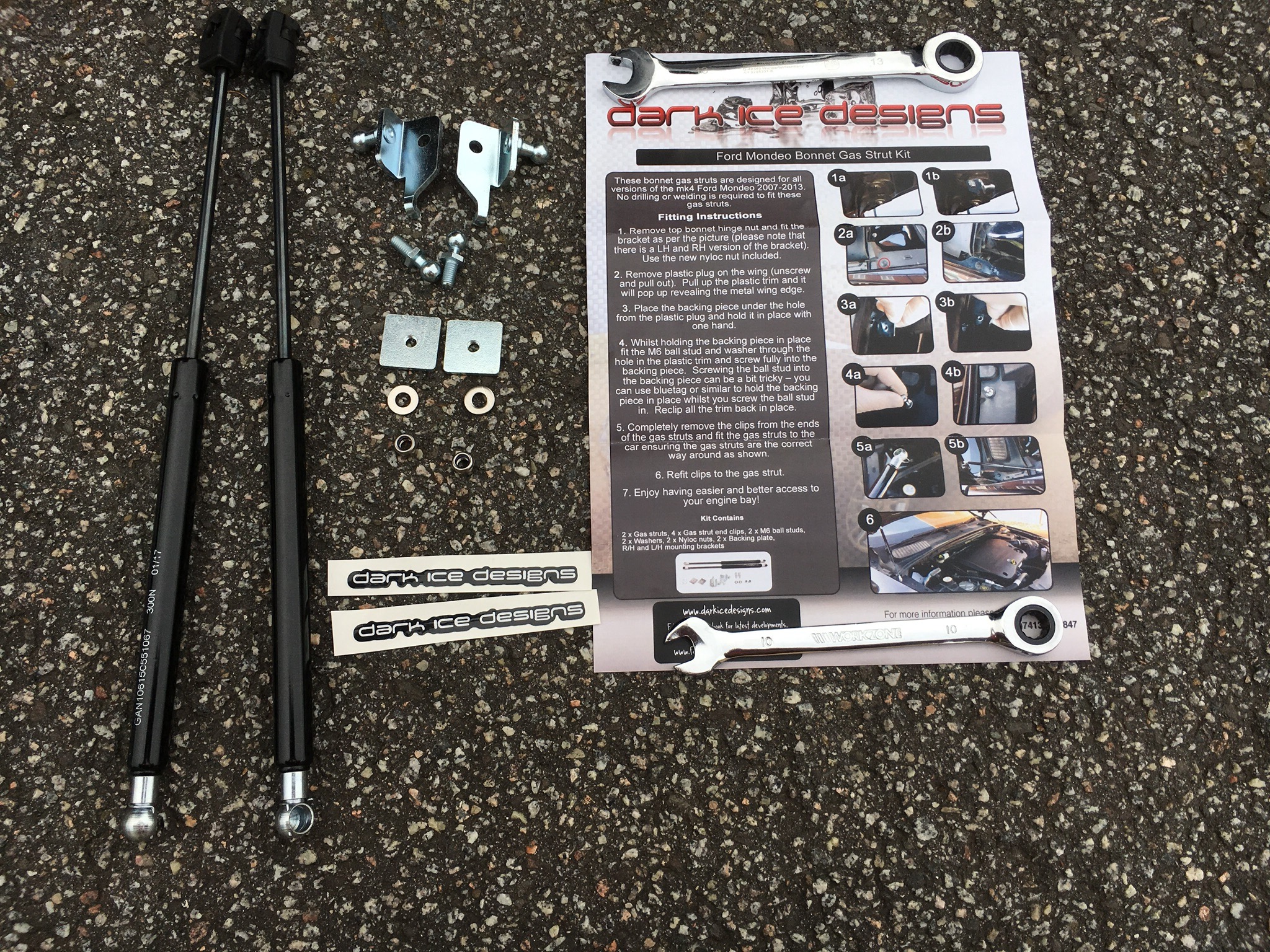

Hier mal mein Einbau und meine Meinung dazu.
Der Lifter von der Firma Schäfer (89,90€), war mir zu teuer. Selberbau? Keine Lust! Keine eigene Werkstatt und neue Lifter fast 20€, die Halter dazu und schon ist man auch bei ca. 40€ fürs Material.
Also auf die Suche gegangen, weil da war ja noch was vor ein paar Jahren im Netz. Und siehe da, wieder gefunden und gleich bestellt.
https://www.ebay.de/itm/111885602947 umgerechnet knapp 60€ und war auch schnell geliefert.
Verpackung war super. Alles in der Tüte schön einzeln verpackt. Dämpfer, Schrauben und Kugelköpfe und bebilderte Einbauanleitung.
Einbau:

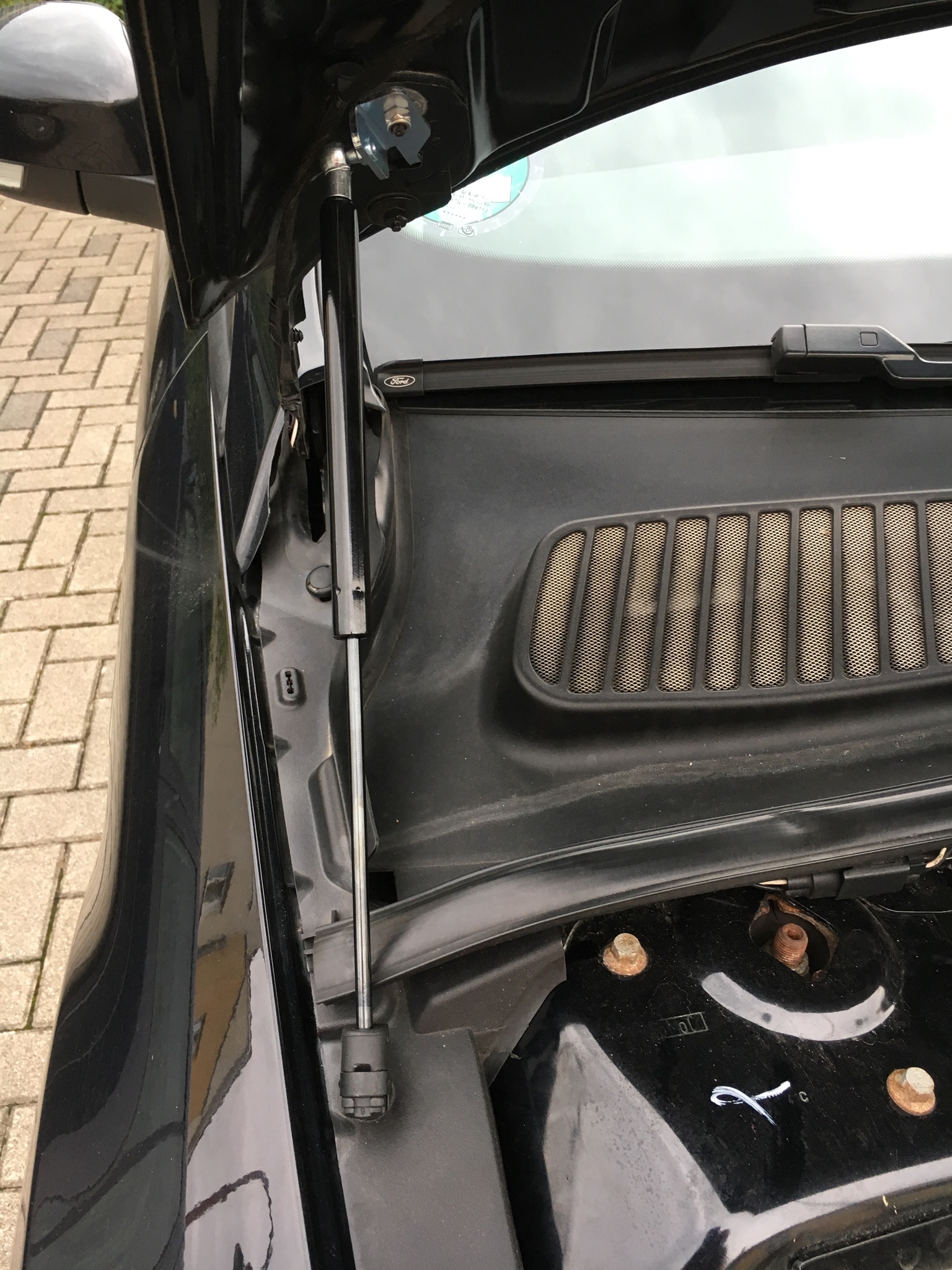

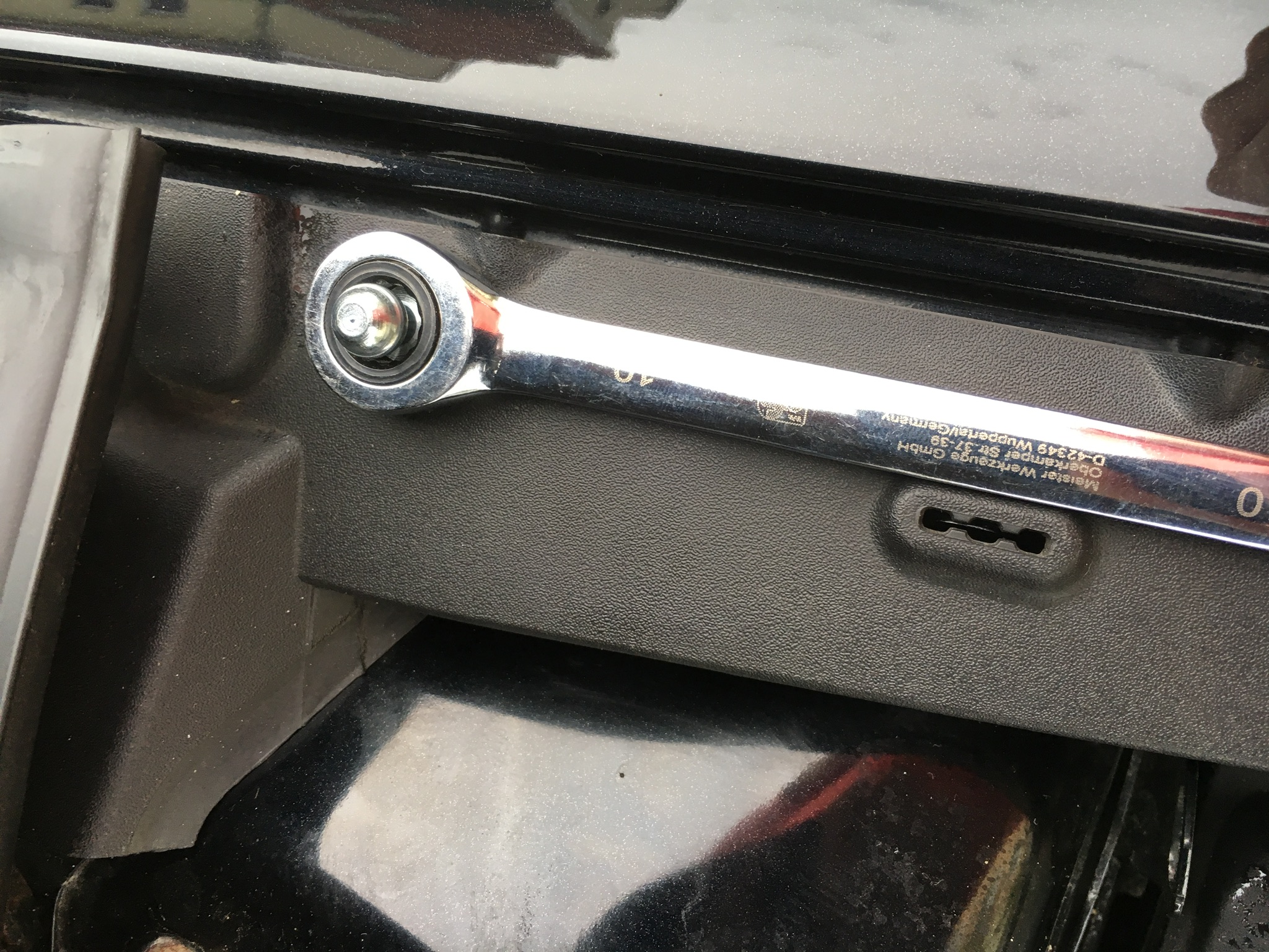

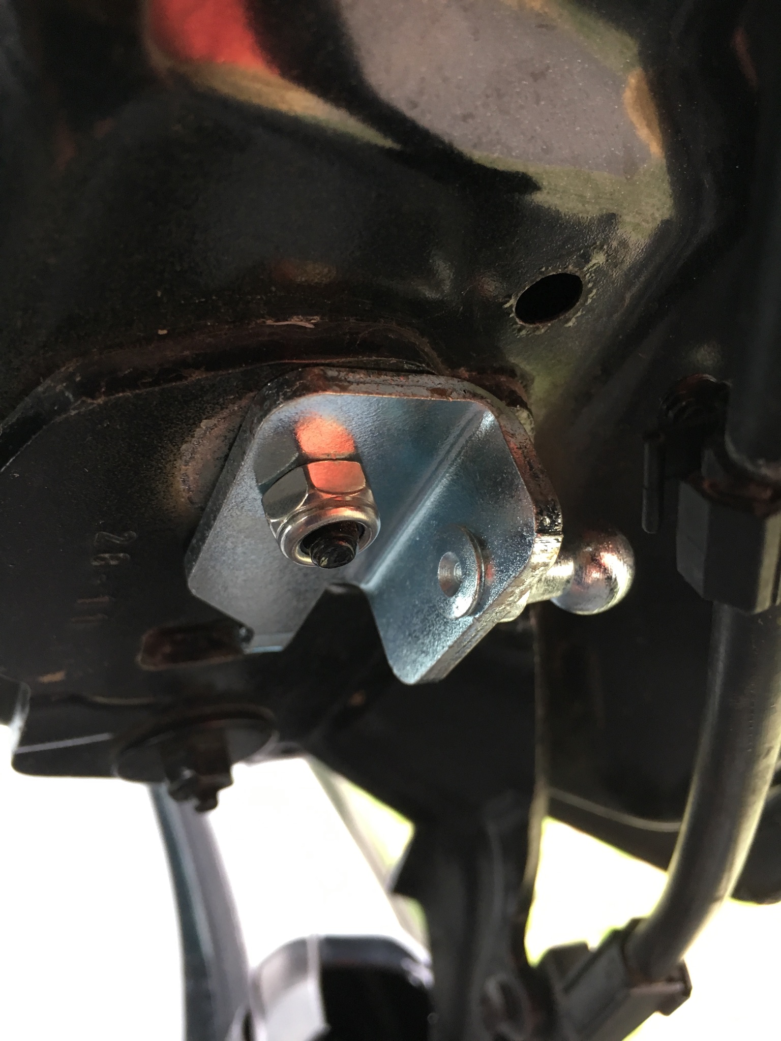

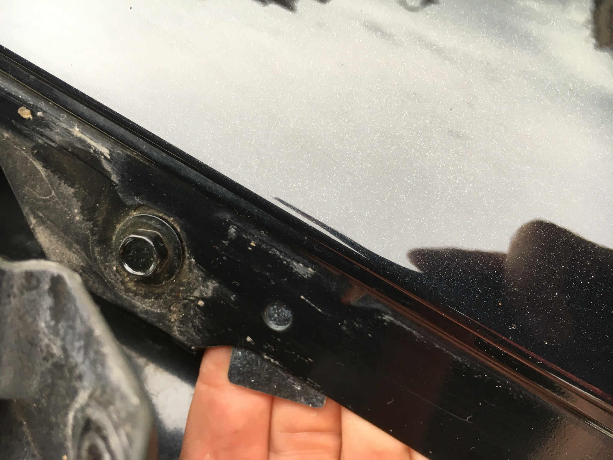

obere Schraube am Scharnier lösen mit 10 er Nuß und entfernen. Halter aufsetzen mit der Nase in die Aussparung des Scharniers und mit selbstsichernder Schraube besfestigen. Unterer Kugelkopf wird befestigt indem man den Dübel entfernt der die Abdeckung festhält auf der Falz des Kotflügels. Gewindeplätchen unter die Falz und durch die Abdeckung den Kugelkopf mit Unterlegscheibe befestigen. Ist ein bisschen fummelig. Aufpassen das das Gewindeplätchen nicht im Radlauf verschwindet.

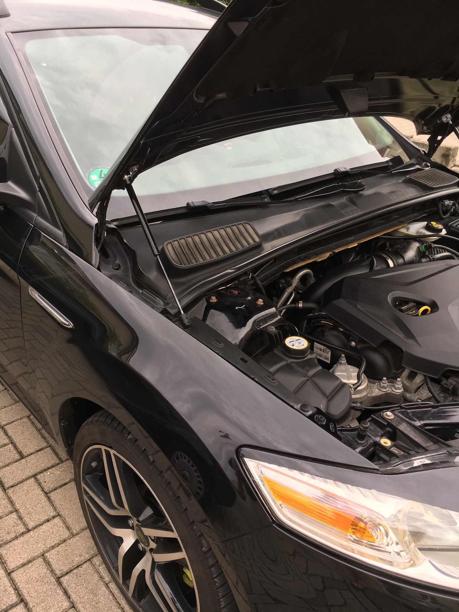

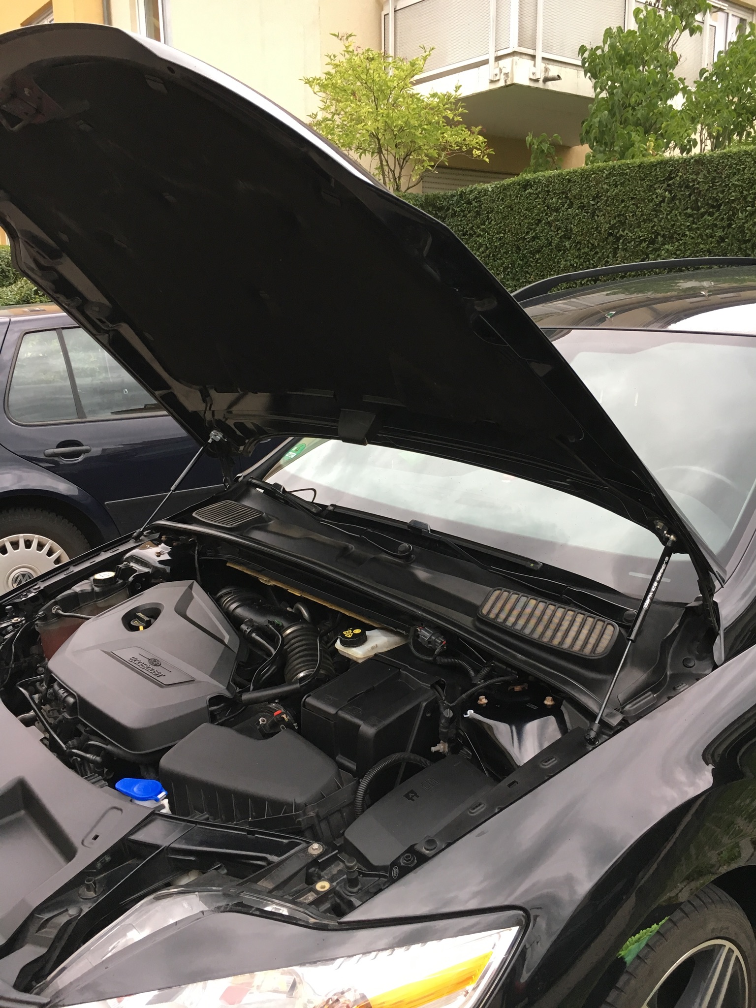

Jetzt noch Dämpfer an der Haube einhängen, mit dem Sicherungssplint sichern. Dann Haube sehr weit nach hinten öffnen und die Dämpfer in die untere Kugel einhängen. Langsam schließen und schauen ob alles richtig montiert ist und nix schleift. Im Anschluss noch Bilder gemacht und man sieht das die Klappe bis zum Anschlag öffnet. Bin Mega zufrieden -
