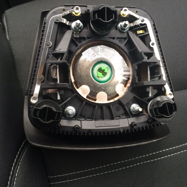

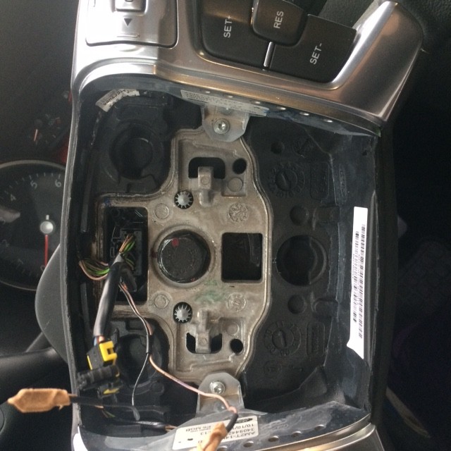

So meine lieben Herren und Damen. Ich habe das gute Teil mit Sprüfett bearbeitet. An den Innenseiten der Einstellungen Tempomat und weiß nicht sonstwas. Geölt habe ich die 3 Nasen mit Federn am Airbag und die Haltenasen für den Airbag am Lenkrad gefettet und dann wieder reingeklickt. Was soll ich sagen, nach den ersten Tests himmlische Ruhe. Mal sehen wie es in ein paar Tagen aussieht oder besser gesagt anhört.
Bilder vom ausgebauten Zustand, auch mal schön zu sehen am Airbag die 3 Nasen. Die 2 isolierten Kabel sind Hube und der gelbe Stecker ist vom Airbag.
Ich denke mal Hardwaretaste sind die Plastikbedientasten gemeint und Softwaretasten sind die Touchscreentasten auf dem MCA gemeint im Mondeo.
Aber eigentlich dreht doch der Airbag nicht. Ist alles komisch. Wird wohl evtl wirklich an dieser Feder liegen die der Airbag verriegelt oder diese 3 Nasen die ihn hochdrücken, da sitzen ja auch Federn drunter.

So heute morgen ohne Luftsack gefahren und was soll ich sagen, eine himmlische Ruhe im Mondeo
. Aber das Ding muß ja wieder rein. Naja leg mich erst mal schlafen und dann werden wir heute Mittag mal das Teil wieder einklinken und schauen. -
