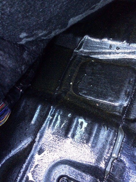

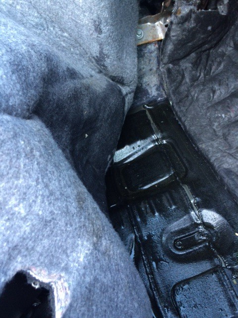

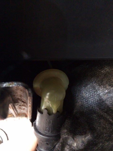

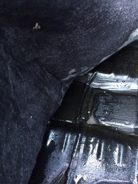

Genau. Die vollständige TSI habe ich und ich vermute der Behälter ist nie abgedichtet worden und die Dämmung am Hitzblech ist nie bearbeitet worden. War gerade unten, Schlauch ist leergelaufen. Noch ein paar Fotos gemacht. Toll. Passt mir gar nicht in den Kram gerade. Lasse am Montag die Harley zu und muß dann noch die Woche nach Bamberg sie holen. Schön mit der DB fahren
Nix Marc. Schlauch ist drann und steht voll mit Wasser. War heute bei strömenden Regen über die AB 20km gefahren. Tropft aus dem Behälter raus. Habe die Matte gehoben und dann sah ich den Scheiß. Den Schlauch haben Sie schon eingeklebt weil der wohl das letzte mal ab war und jetzt ist der Ablaufschlauch zu. Ich vermute das unter dem Auto noch nie wirklich frei gemacht wurde und die Dämmung dagegendrückt.
Zum dritten Mal lass ich den Scheiß Kondenswasserbehälter und Ablauf reparieren. 1Liter Wasser aus dem Fußraum geholt.
