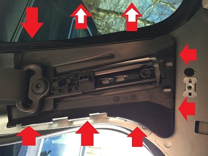

So hab heute bei gutem Wetter und Semesterferien das klappern in der b säule bearbeitet.
meiner Meinung klappert die kunststoffumhüllung am blech der b säule.
hinter dem kunststoffteil sind 6 nasen die gegen das blech drücken!!!
vom werk ist da sicher 0,5 g kleber dran der natürlich nur von 12 bis mittag hällt.

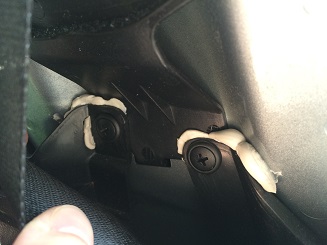

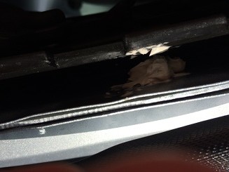

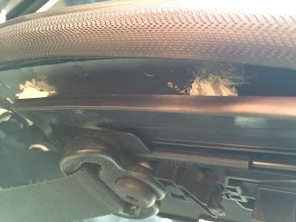

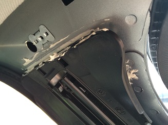

hab hier mal die Fotos im zerlegten zustand und mit meiner lösung des Problems. noch wird getrocknet und heut abend probefahrt.
dichtmittel ( silikon ) zwischen alle kontaktstellen und nun ist hoffe ich ruhe!!!!
die roten pfeile zeigen die punkte der nasen , die weisse sollen zeigen das man die türdichtung entfernen sollte
hab euch mal die silikonpunkte gezeigt.
heut abend gibt es die Ergebnisse der silikonisierung
